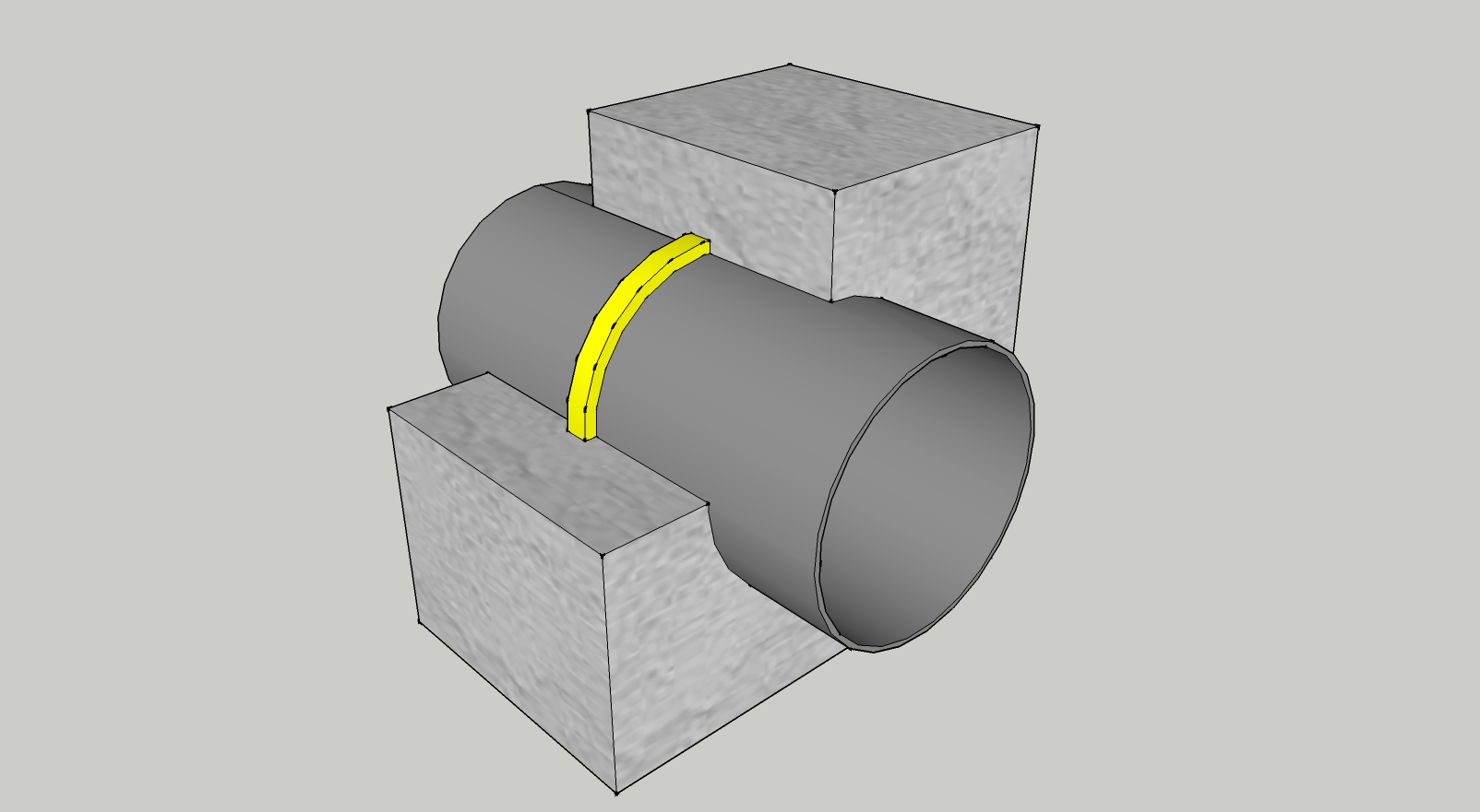

Немного подниму. А как загидроизолировать выход трубы из септика в дренажное поле изнутри? Или это уже ловля блох?
Там у Вас :
1. уже стоит обсадная труба
2. отверстие,вырезанное алмазной коронкой
3. собираетесь долбить перфоратором
Это был вопрос.
Там у Вас :
Это был вопрос.
вариант 1. Во время заливки заложили 110 трубу пластиковую
Если эта труба и будет рабочей, то было бы неплохо перед её заливкой бетоном по длине окружности нанести расширяющийся герметик П-201 и потом заливать. Это рис.Труба

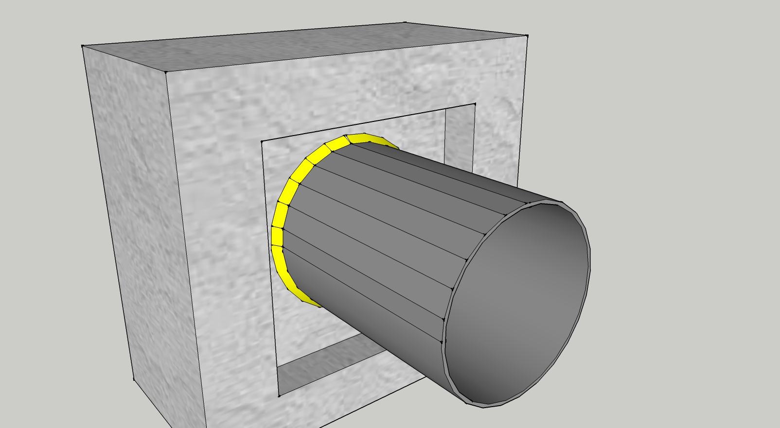

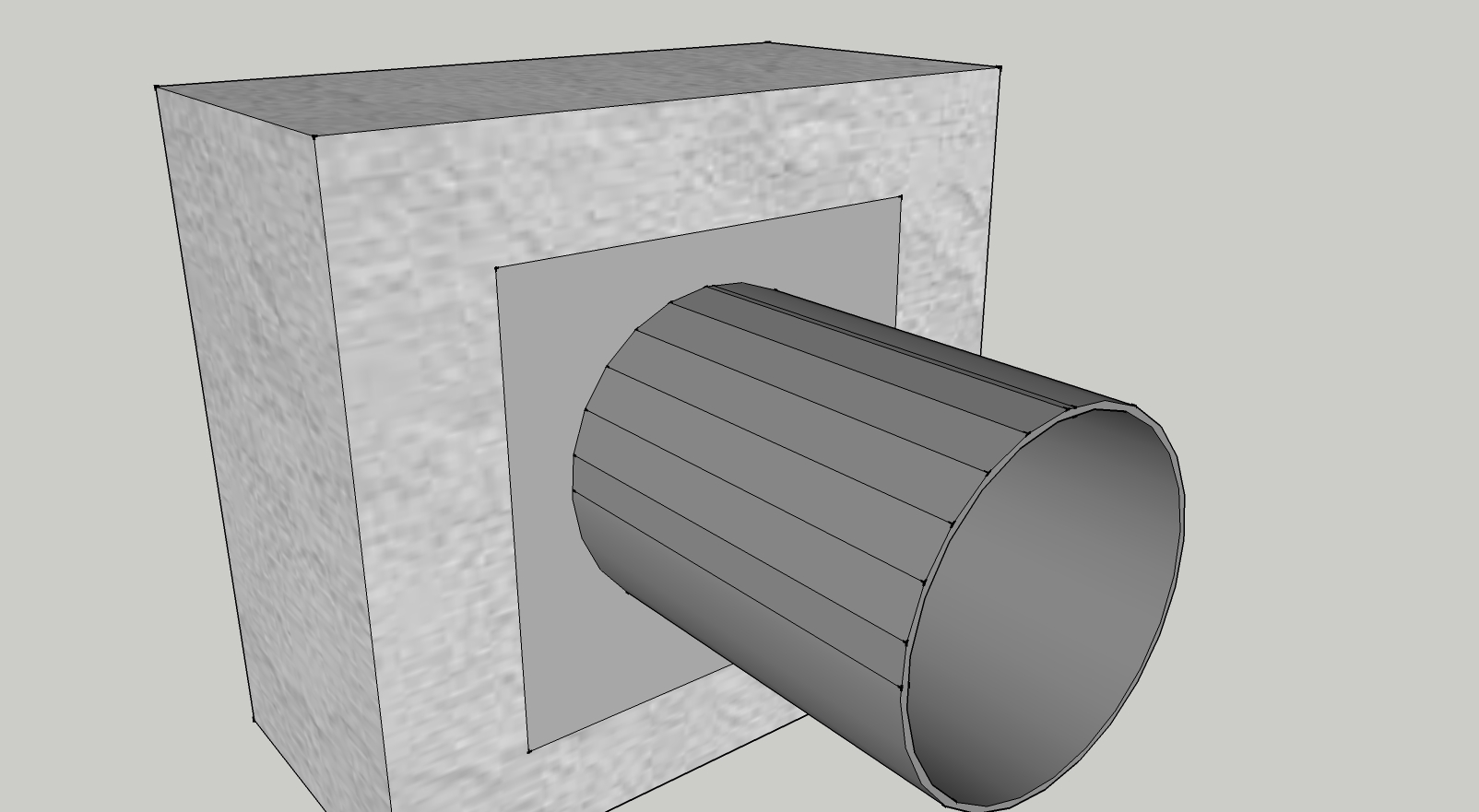

Но так как это не сделали то вариант такой (мы так уплотняем текущие "зазоры" между бетоном и трубами в подвалах) :
- разбить по периметру трубы бетон на около 5 см в глубину
- в месте примыкания трубы к бетону на дне раздолбанной лунки нанести герметик
- восстановить геометрию или безусадочным раствором или раствором с латексом.
