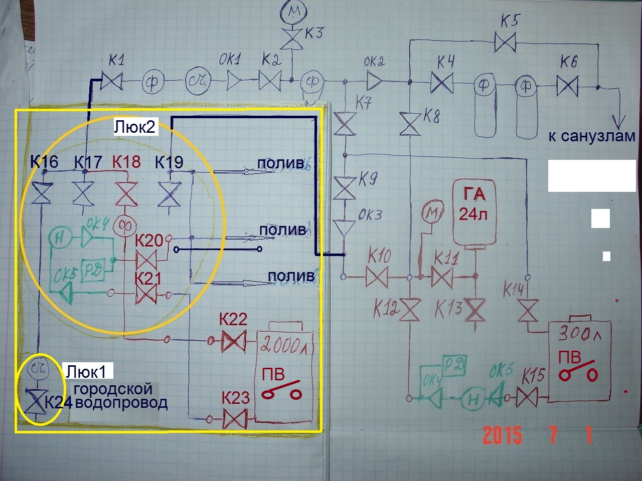

Подскажите,будет ли нормально работать эта схема? То,что нарисовано синим,уже сделано и функционирует...то ,что хочу добавить - нарисовано красным...насос вместе с реле давления и обратными клапанами(зеленый цвет) будет переноситься из люка в дом и наоборот по сезонно.
Задача,чтобы он работал и на полив и на резерв с разных мест...
Насос планируется Speroni RSM 4 макс.напор 45 м, Q-5,4 м3 (потери,расход и пр.учтено)
Нужен ли ГА - 24л ? Воду отключают редко,поэтому насос в основном будет работать на полив ,пару часов в день в сезон...
Включаться и отключаться будет по давлению(РД) и поплавковому выключателю(ПВ)...
Макс.давление для полива будет около 4,3...не опасно ли это для дома?
Что нужно в этой схеме добавить или убрать? Спасибо...
