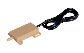

Друзья, хочу осветить пространство шкафа по принципу "открыл створку-свет загорелся, закрыл створку-свет потух". Есть ли готовые решения? Кто сталкивался?
На каком то русском сайте нашел вот такой дивайс, называется:
Выключатель мебельный K906, с проводом, срабатывает на размыкание при нажатии.
Технические характеристики: 250V/6A
Цена 185руб
Это оно?
Это оно?
Да, это простейший вариант, как в холодильнике. Но в Украине таких пока не встречал. Можно подобный извлечь из любого холодильника, но придётся повозиться, чтобы закрепить.
У себя для решения подобной задачи использовал герконный размыкатель от охранной системы, но пришлось его дорабатывать - он нормально замкнутый.

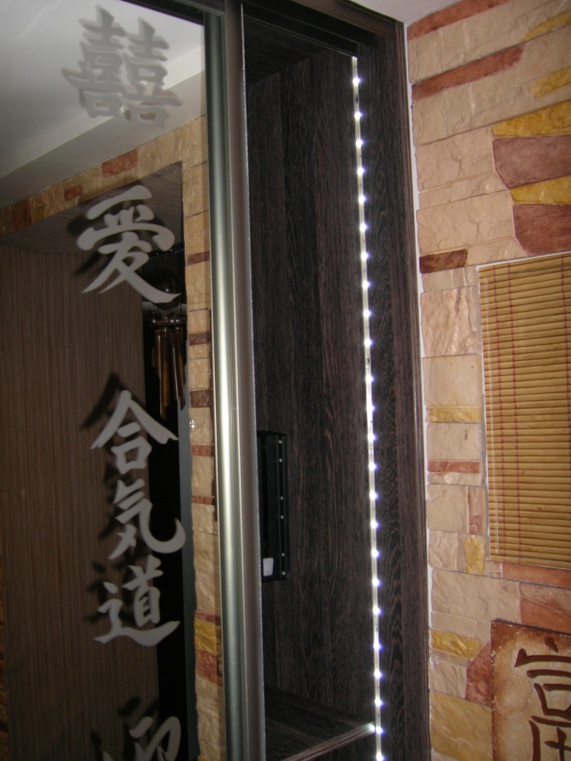

Делал такого типа подсветку.
В боковые стенки шкафа были врезаны светодиодные полоски в алюминиевом профиле.
При открытии свет плавно загорается.
При закрытии тухнет.
Режимом работы управляет специально разработанный контроллер.
Подсветка с двух сторон шкафа, реагирует на открытие левой и правой двери.
