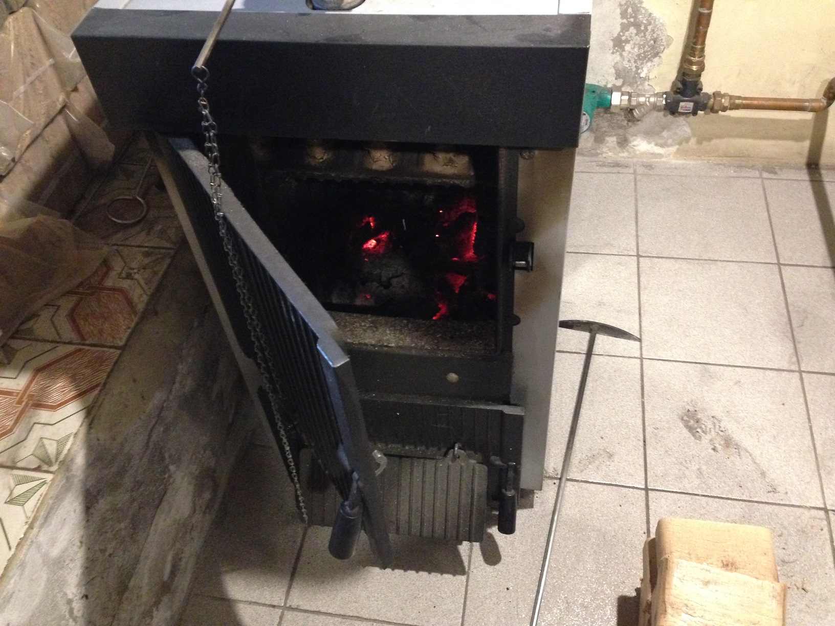

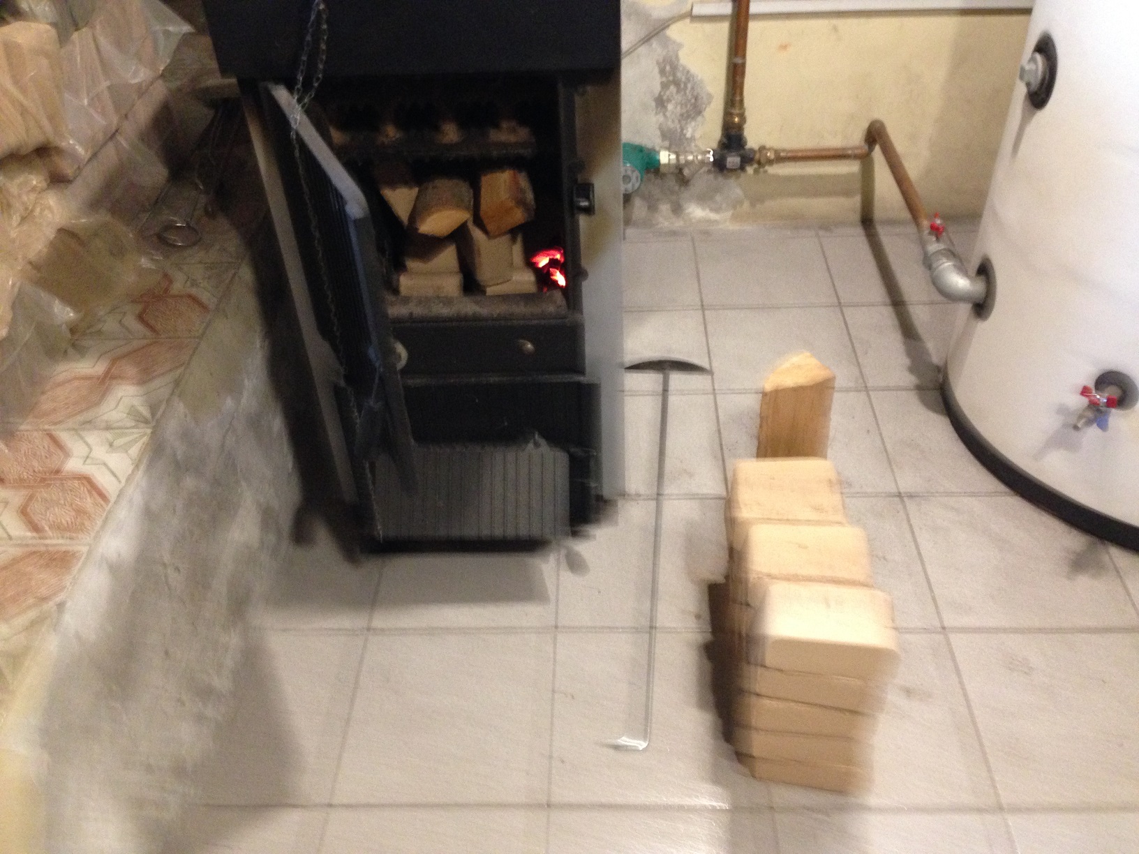

Саш я Вас буду разочаровывать. Котлы у нас с Вами почти одинаковые, Т.А. у меня на 500 литров, топлю РУФом. Сегодня два раза уже ходит, раз растопил, второй завалил прогоревшее и подкинул.
Вот прям шас пойду еще раз.

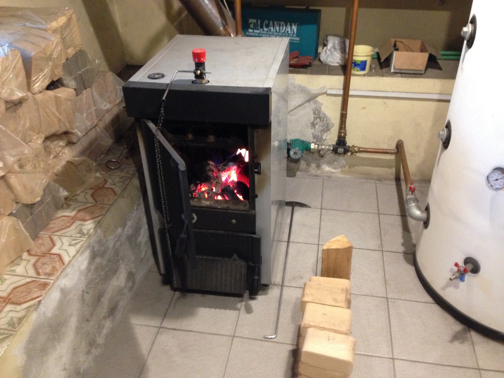

Продолжаю: сходит за сегодня 3й раз:

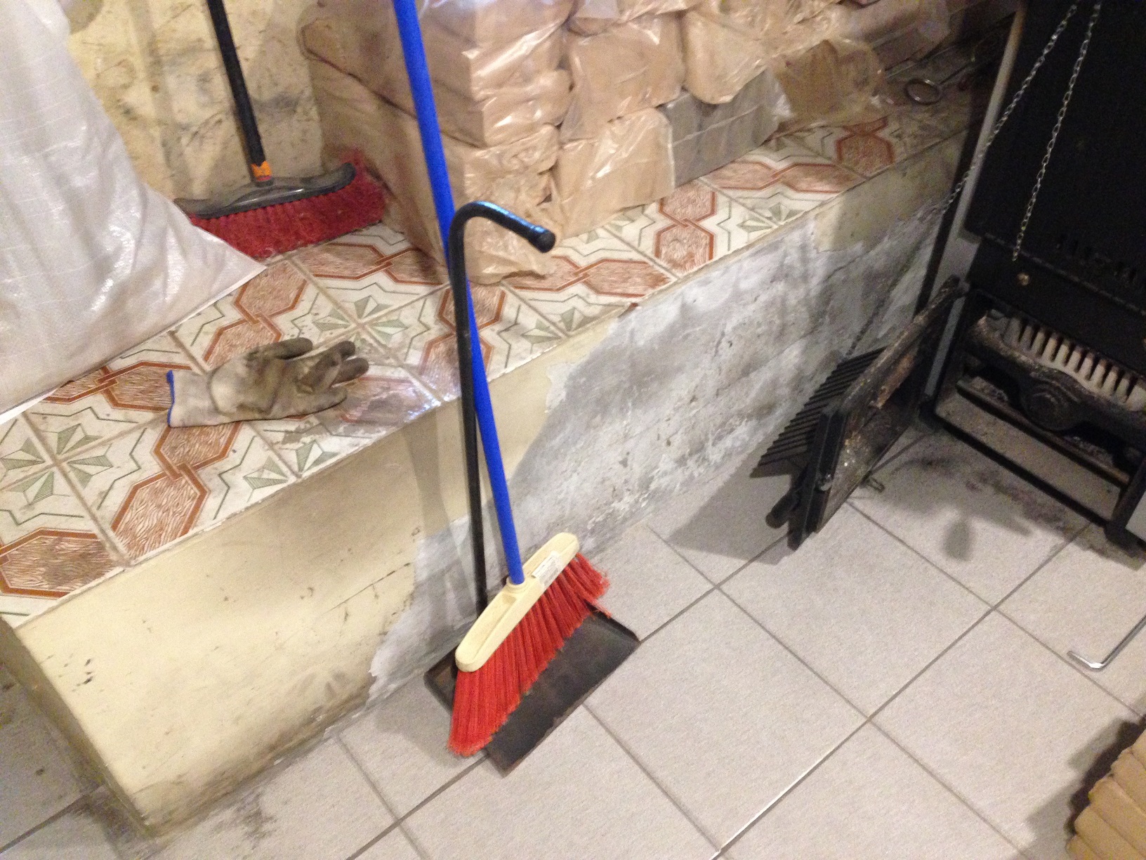

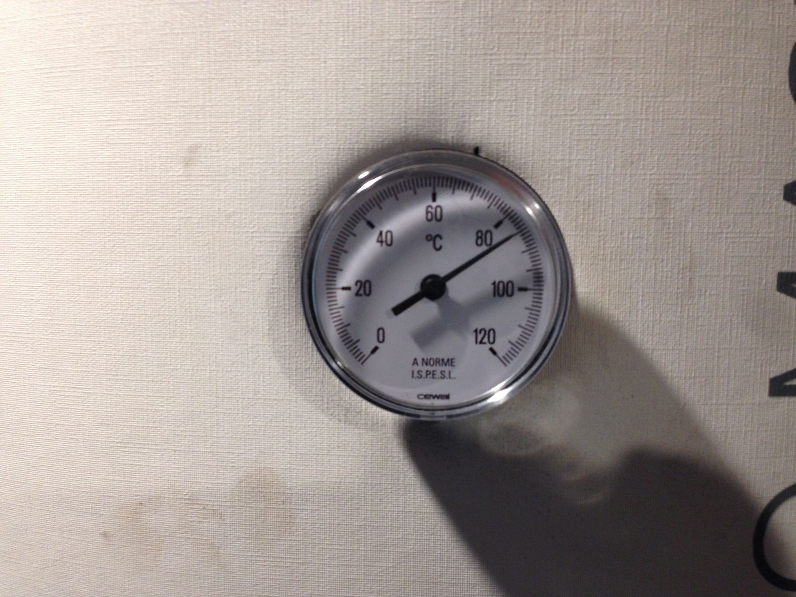

В котле угли, вовремя зашел, на Т.А. +60. Догружаю РУФ, сверху немного дуба, манипуляции чтобы разгорелось занимают 10 минут. Каждый заход всегда заканчивается веником и совком. В 18.00 надо будет еще раз зайти.

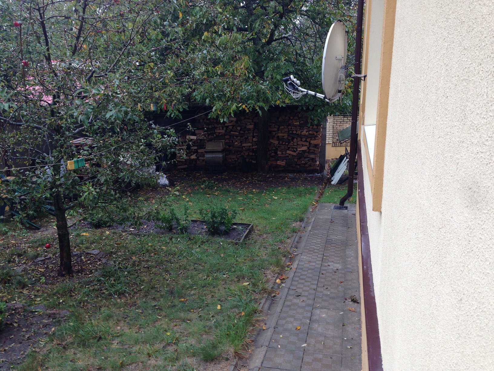

Я покупаю топливо на два года, брикет и дуб. Вновь купленный дуб год еще досыхает.

4-5 тонн. брикета и камаз дуба. Иногда не хватает немного иногда остается.

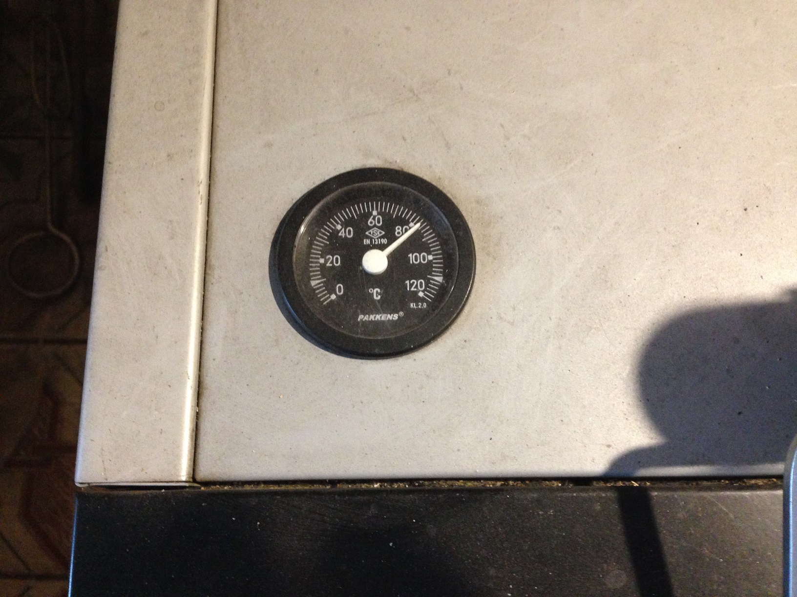

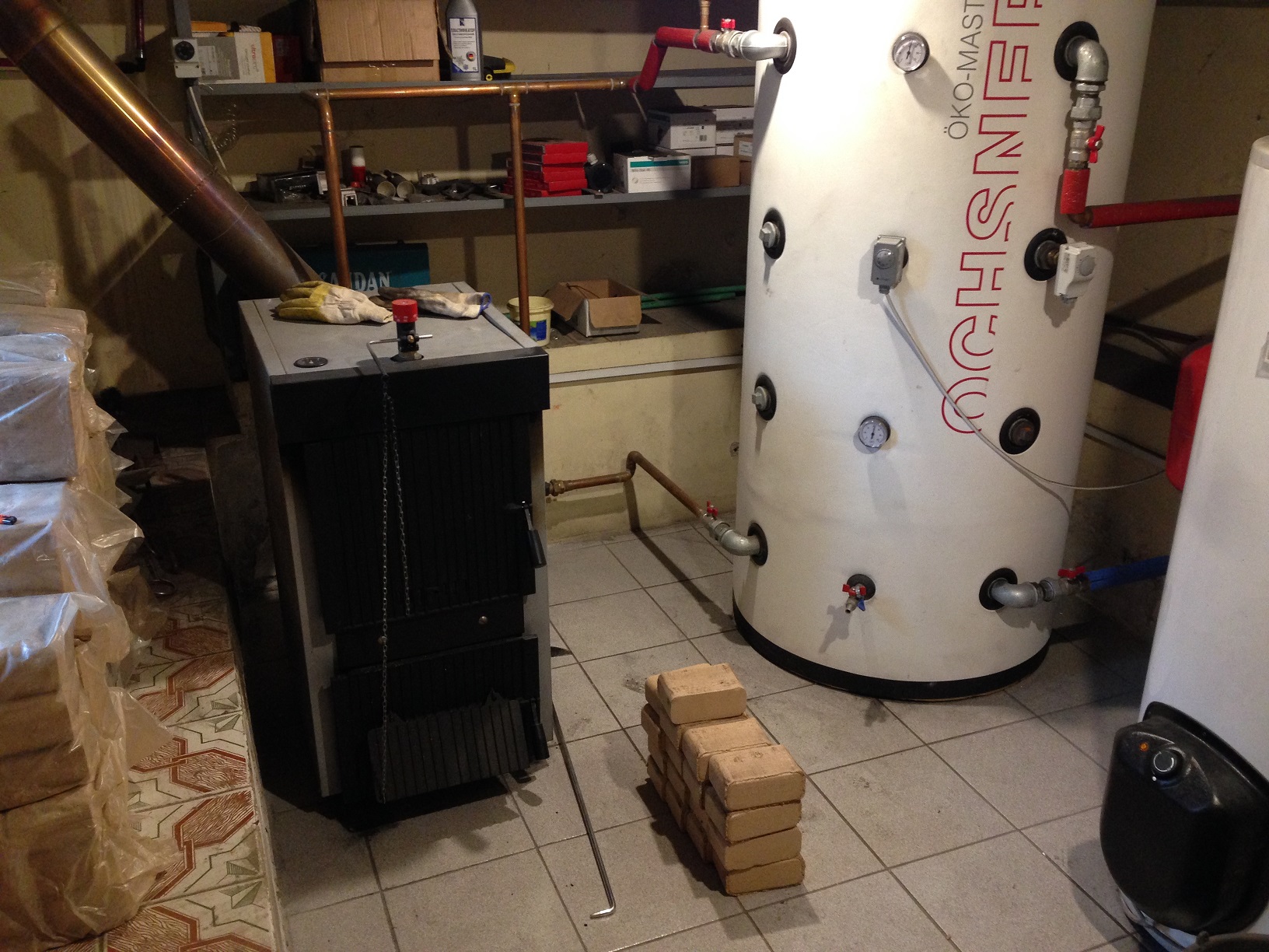

Фото сделал прям шас, и исключительно ради Вас: на улице +7 до ночи хватит.

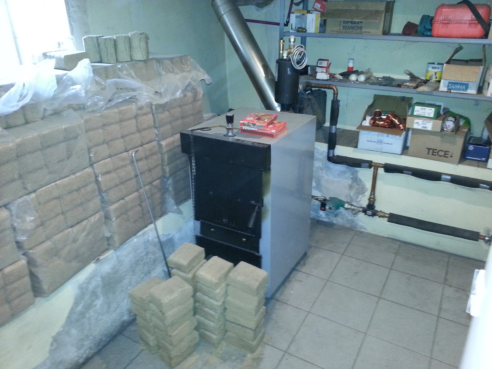

Класс, вы углубление под котел в котельной сделали? Впервые вижу грамотное решение в частном доме. Обычно не заморачиваются такими простыми и
Эффективными вещами.

Качественно шутите :D
Грамотно = подиум для котла, чтобы его не подтопило водой при проектной аварии до 10см. воды от уровня пола.

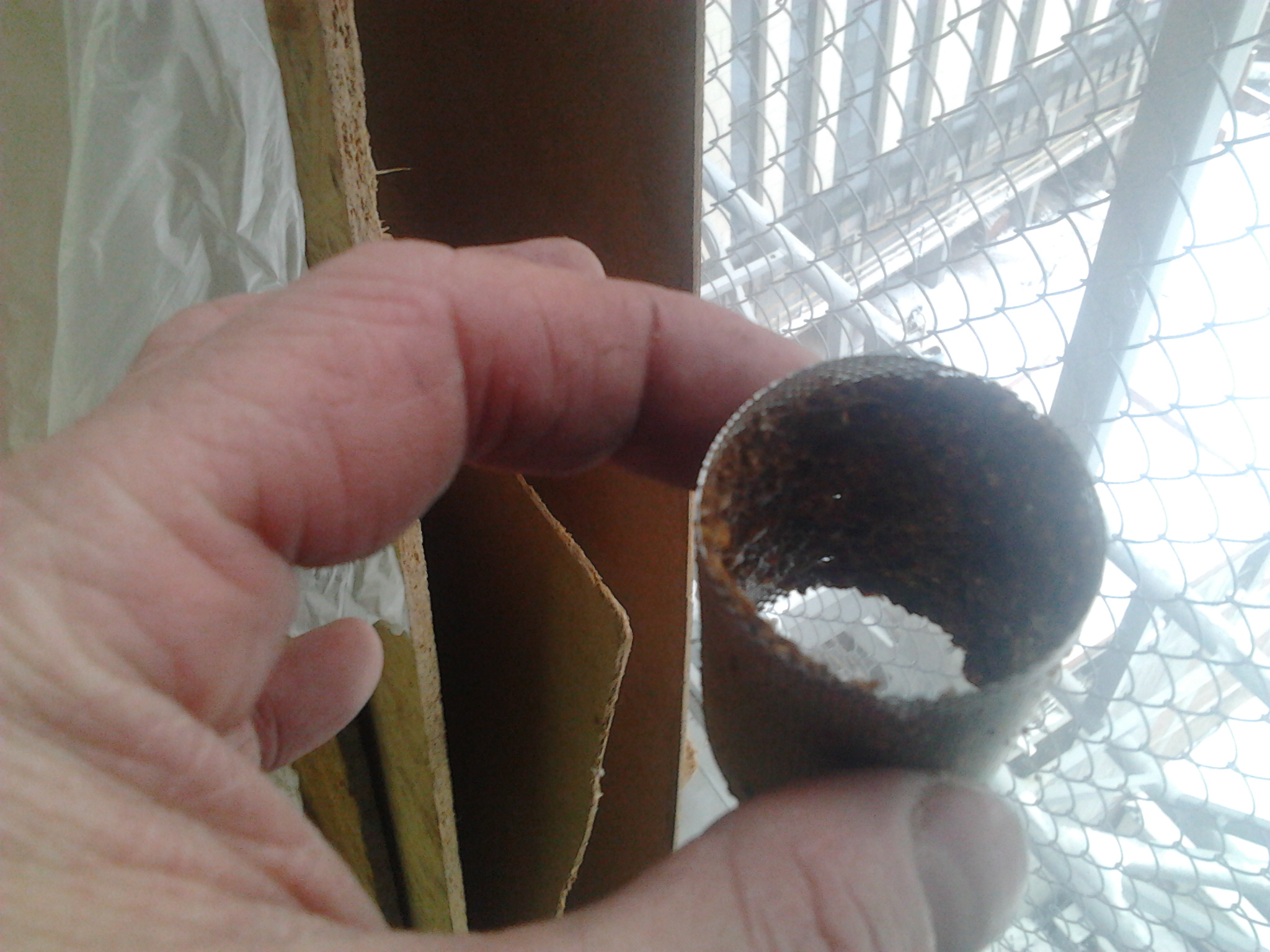

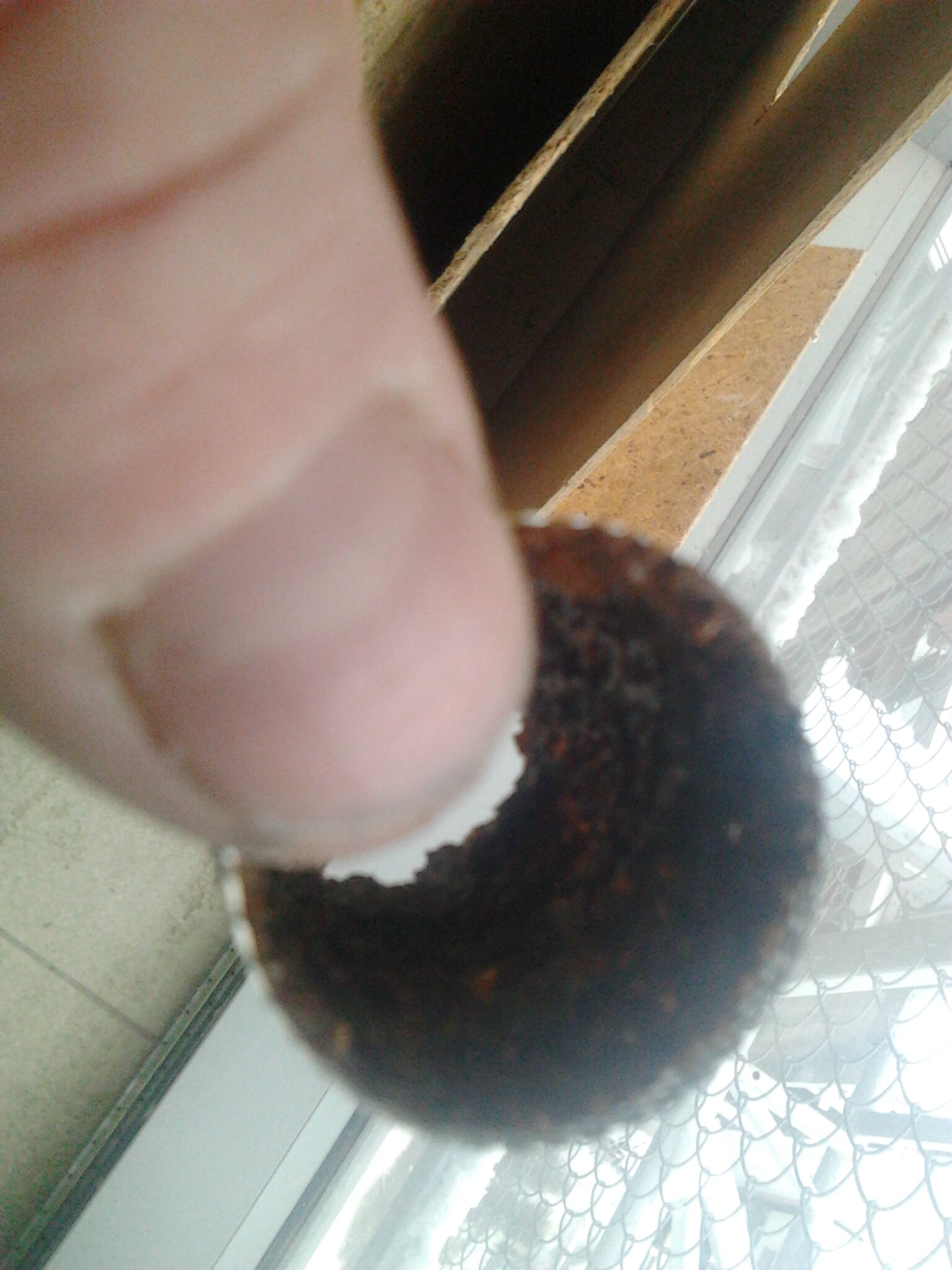

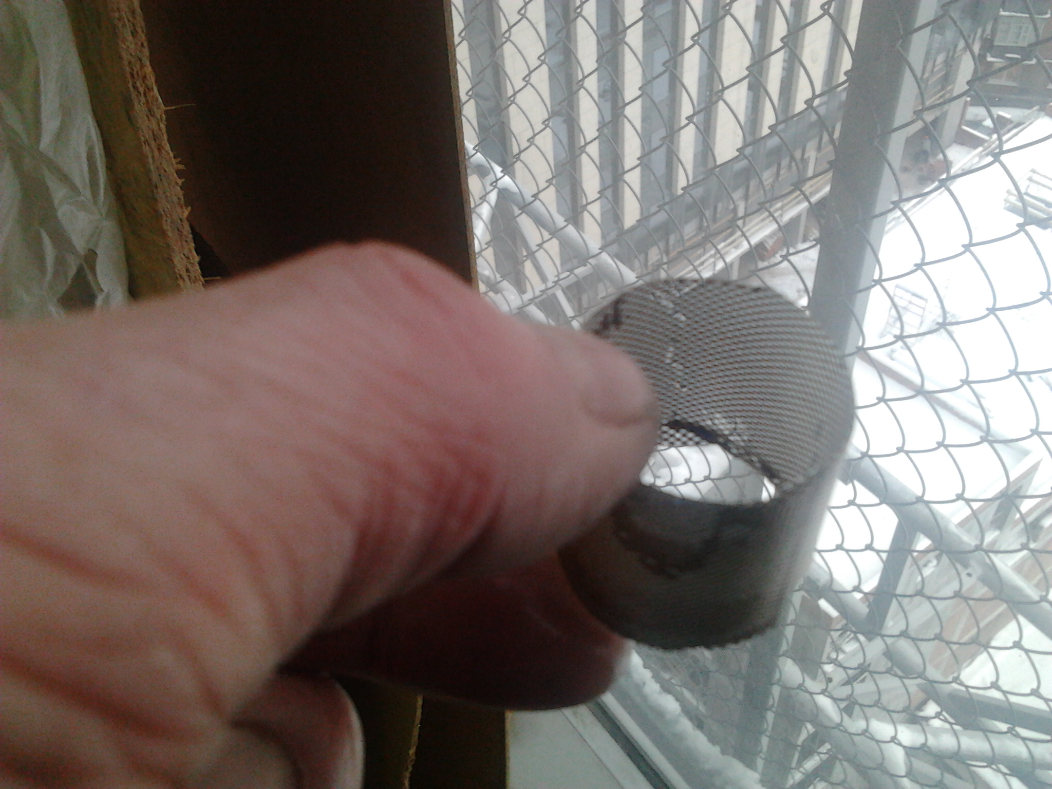

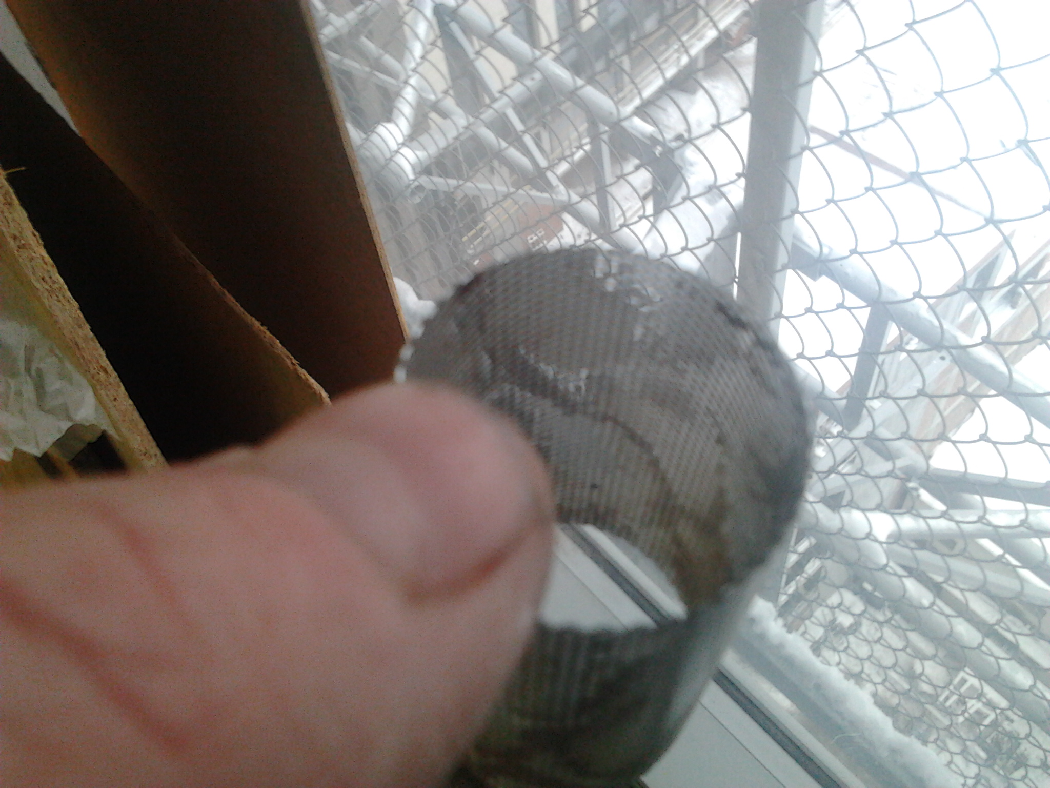

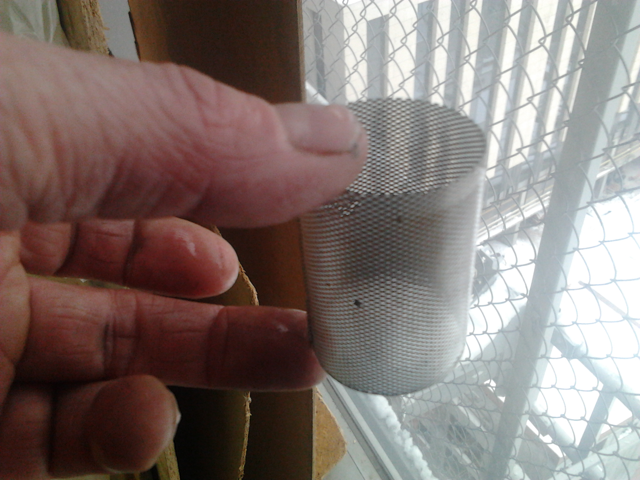

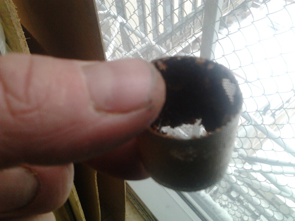

1110846322_0737.thumb.jpg.56efb75f172f11548cb1b23dd0a9205e.jpg 1222858658_0738.thumb.jpg.b0927fda15a938a98d3c224e68ea2eb4.jpg
1455659674_0739.thumb.jpg.ebd65c690d4994ac76a5bc69cffef2c7.jpg 1238950409_0740.thumb.jpg.23f71cc499124991bb7d9b77bbe20222.jpg
Это фото до и после прочистки фильтров перед насосами
Наслаждайтесь :-)
Какие такие явления? Можно подробней? И все изменения параметров (в частности, давления), мониторятся и пишутся диспечеризацией.
Наслаждайтесь :-)
Ооооо! ...я себе! :o :good: Начинаю верить :) А что за мусор, что за субстанция?
2. Вопрос грязевиков в системе не раскрыт, они были ? Или проектант не знал об их существовании?
пс Под локальными явлениями имел паровую кавитацию.
Змінено користувачем Блуждающий ТВЭЛ
1.Х/з :-)
2. Это фильтры перед насосами, и фильтры работают. Перед насосами (где один поломался) фильтров нет. Почему - не знаю, в проекте тоже нет
3. Кавитацией и не пахнет, на таких объектах обязательно проверяются параметры и режимы на кавитацию (при проектировании)
