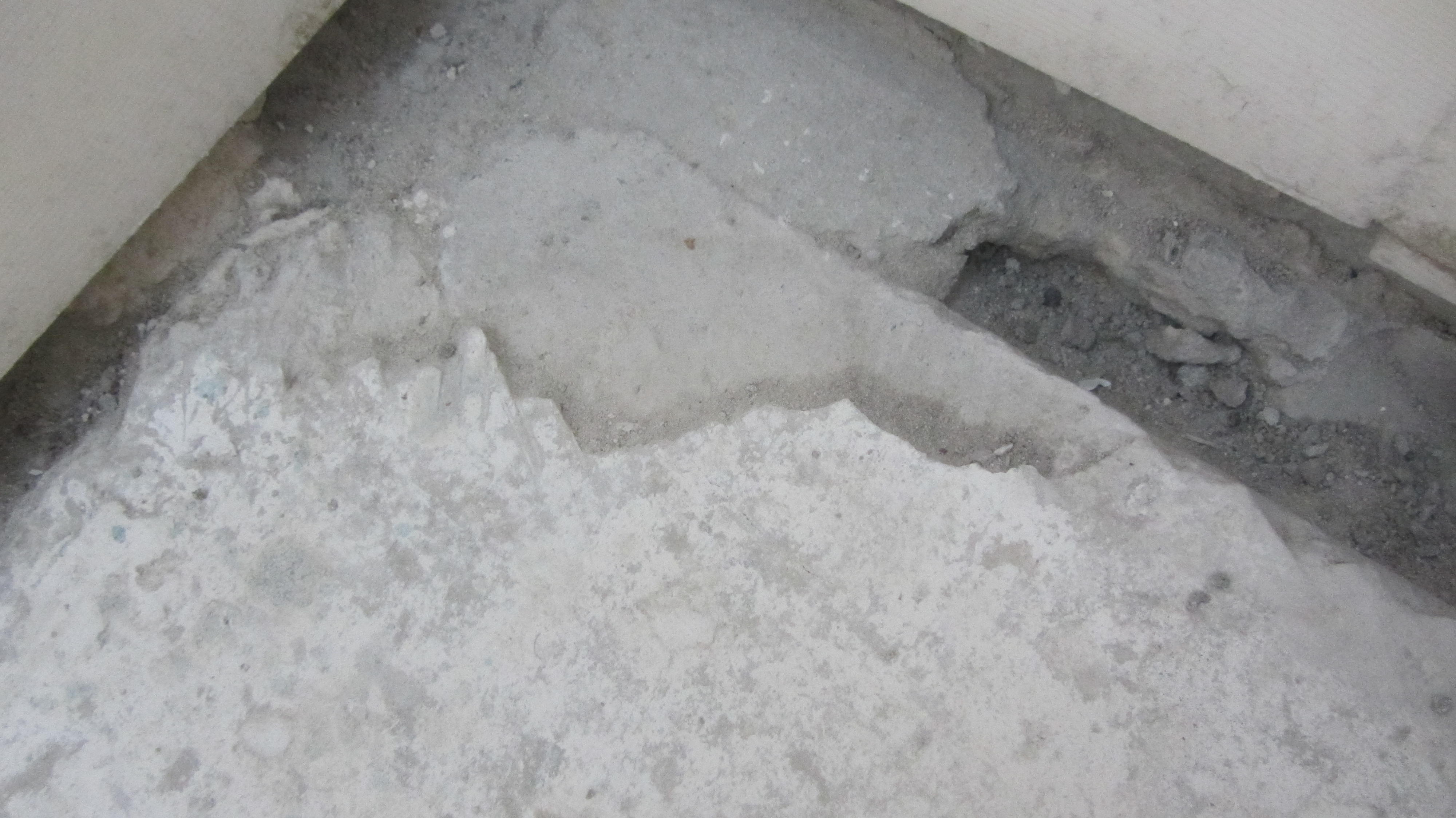

Дом панельно-керамзитовый, 35 лет.
7-й этаж, стала зачищать пол под стенами на кухне приподняв линолеум и обнаружила в углу почти песок. Побоялась дальше выгребать, чтобы не попасть уже к соседям внизу.
Как правильно заделать такие места?
На фото темные места - песок (бывшая стяжка между панелями).
Очень прошу советом бабуле :D
Повыгребать песок/мусор, залить раствором.
А к соседям не попаду?
Спица без усилий вошла на 9 см, поэтому и возник вопрос.
Ежели есть какое то пространство между перекрытиями этажей, тогда
куда раствор уйдет?
Если б была большая дырка к соседям, песок был бы уже у них.
В разе перекрытия пустотными плитами, их толщина более 20 см.
куда раствор уйдет?
В ямку. :D Бадяжить слишком жидкий не нужно, щели к соседям могут быть, потому водичка чуть может покапать.
Или остатками плиточного клея. В общем, чего есть в хоз-ве.
