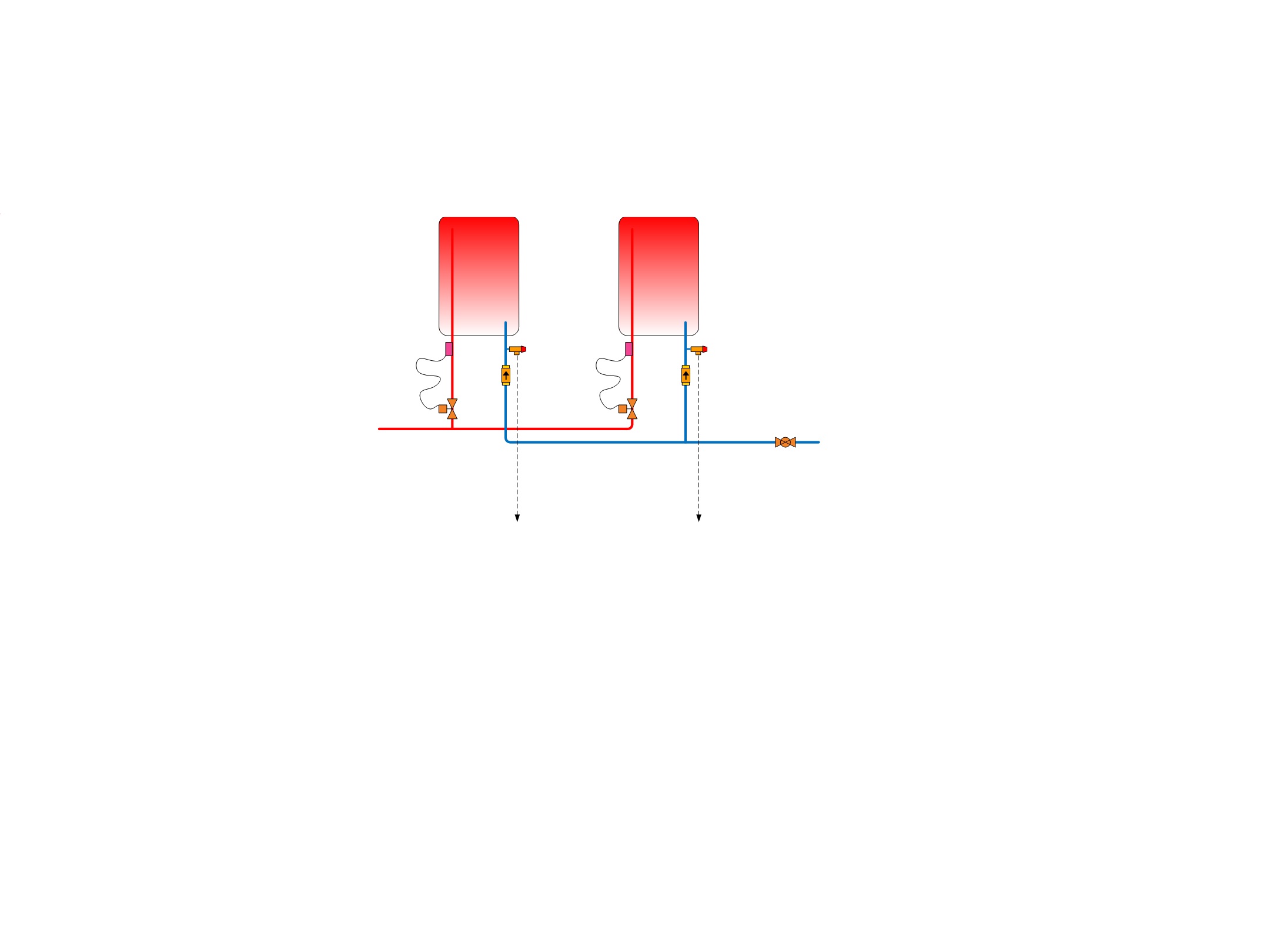

AlexAT Опубліковано: 24 червня 2015 Поділитись Опубліковано: 24 червня 2015 Хочу объединить несколько бойлеров, чтобы они отдавали горячую воду в одну магистраль. Но проблема - они шуруют воду, даже когда горячая закончилась. Надо как-то им запретить это. Есть ли устройства, которые будут пропускать только горячую воду по магистрали, а при холодной просто закроют выход конкретному бойлеру ? Посилання на коментар Поділитися на інших сайтах More sharing options...
Interso Опубліковано: 24 червня 2015 Поділитись Опубліковано: 24 червня 2015 Есть ли устройства, которые будут пропускать только горячую воду по магистрали, а при холодной просто закроют выход конкретному бойлеру ? Ставится на бойлер термостат и подключается к клапану с приводом. 1 Посилання на коментар Поділитися на інших сайтах More sharing options...
AlexAT Опубліковано: 24 червня 2015 Автор Поділитись Опубліковано: 24 червня 2015 Ставится на бойлер термостат и подключается к клапану с приводом. Я искал термостат, но не нашёл такой, чтобы к выходной трубе подключать. Или таких нет ? Посилання на коментар Поділитися на інших сайтах More sharing options...
Interso Опубліковано: 24 червня 2015 Поділитись Опубліковано: 24 червня 2015 Я искал термостат, но не нашёл такой, чтобы к выходной трубе подключать. Или таких нет ? Термостат надо ставить не на трубу а непосредственно что бы мерял температуру воды бойлера. Если установить на трубу то он будет работать очень и очень не правильно,если в системе есть рециркуляция то только тогда его можно утановить на трубу. 1 Посилання на коментар Поділитися на інших сайтах More sharing options...
AlexAT Опубліковано: 24 червня 2015 Автор Поділитись Опубліковано: 24 червня 2015 Термостат надо ставить не на трубу а непосредственно что бы мерял температуру воды бойлера. Если установить на трубу то он будет работать очень и очень не правильно,если в системе есть рециркуляция то только тогда его можно утановить на трубу. Термостат внутрь? Это получается "прощай гарантия" ? Думаю, меня бы устроила и приблизительная работа термостата. Т.е. чтобы он температуру определял приблизительно (+- 10 градусов даже), главное - чтобы закрывал проток из бойлера при недостаточно тёплой воде. Просто не могу найти такого устройства. Оно хоть есть ? Посилання на коментар Поділитися на інших сайтах More sharing options...
Interso Опубліковано: 24 червня 2015 Поділитись Опубліковано: 24 червня 2015 Термостат внутрь? Это получается "прощай гарантия" ? Думаю, меня бы устроила и приблизительная работа термостата. Т.е. чтобы он температуру определял приблизительно (+- 10 градусов даже), главное - чтобы закрывал проток из бойлера при недостаточно тёплой воде. Просто не могу найти такого устройства. Оно хоть есть ? Надо смотреть на сам бойлер, если в нём гильза позволит установить дополнительный датчик то на гарантию это совершенно не отразится. Ну а так как вы хотите просто повесить дачик на выходную трубу то вы можете купить вот такой накладной термостат. Ну а теперь представте себе такую ситуацию,вы установили на выходе бойлера термостат,труба остыла,клапан закрылся,в бойлере вода нагрелась а труба на выходе холодная так как нет протока,да со временем и она прогреется но с опозданием. 1 Посилання на коментар Поділитися на інших сайтах More sharing options...
AlexAT Опубліковано: 24 червня 2015 Автор Поділитись Опубліковано: 24 червня 2015 Надо смотреть на сам бойлер, если в нём гильза позволит установить дополнительный датчик то на гарантию это совершенно не отразится. Ну а так как вы хотите просто повесить дачик на выходную трубу то вы можете купить вот такой накладной термостат. Ну а теперь представте себе такую ситуацию,вы установили на выходе бойлера термостат,труба остыла,клапан закрылся,в бойлере вода нагрелась а труба на выходе холодная так как нет протока,да со временем и она прогреется но с опозданием. на выходе с бойлера будет разветвитель на 2 точки - термостат, получающий температуру и непосредственно сам выход воды. а термостат будет связан с клапаном, который будет стоять далее, по протоку. я правильно понимаю ? по поводу позднего срабатывания на открытие - понял, спасибо! Посилання на коментар Поділитися на інших сайтах More sharing options...

Interso Опубліковано: 24 червня 2015 Поділитись Опубліковано: 24 червня 2015 на выходе с бойлера будет разветвитель на 2 точки - термостат, получающий температуру и непосредственно сам выход воды. а термостат будет связан с клапаном, который будет стоять далее, по протоку. я правильно понимаю ? по поводу позднего срабатывания на открытие - понял, спасибо! Типа вот так. P.S. Делал как то в гостиннице обвязку эл.Бойлеров,на каждом этаже было по два, три и пять штук,все в одну магистраль,отключались по команде термостатов,с рециркуляцией,эл.клапанами и расходомерами.Рециркуляция ГВС.pdf 1 Посилання на коментар Поділитися на інших сайтах More sharing options...
4587derek Опубліковано: 24 червня 2015 Поділитись Опубліковано: 24 червня 2015 включить все бойлеры последовательно. 2 Посилання на коментар Поділитися на інших сайтах More sharing options...
AlexAT Опубліковано: 24 червня 2015 Автор Поділитись Опубліковано: 24 червня 2015 Типа вот так. P.S. Делал как то в гостиннице обвязку эл.Бойлеров,на каждом этаже было по два, три и пять штук,все в одну магистраль,отключались по команде термостатов,с рециркуляцией,эл.клапанами и расходомерами. По красной линии я понял - всё как и рассказывали. А что там с холодной водой? Там обратный клапан и что ещё ? Зачем оно ? Добавлено через 4 минуты Если Вы выберете бойлеры одинаковой емкости, то их очень просто можно обвязать по-Тихельману (гуглите) и будет равномерный отбор из каждого без танцев с балансировками. Аналогично это можно масштабировать до практически любых масштабов. Однако это не решает задачу отключения магистрали при "закончилась горячая", но я думаю, что если она таки закончилась, то это проблема неверного выбра суммарной емкости, которую попросту нужно решить на этапе проектирования и подбора оборудования. Та одинаковые не получатся - у меня уже 2 разных. И этажи разные, и длины магистралей - не попаду я в равномерный отбор, на жаль. Потому и не хотел к этому привязываться. А всё проектирование хотел заключить в нечто вида "пора добавить ещё 1 бойлер с обвязкой". Добавлено через 43 секунды включить все бойлеры последовательно. кстати, хорошая идея кмк надо её обдумать Добавлено через 31 минуту включить все бойлеры последовательно. подумал. я разве можно в бойлер вместо холодной воды пускать горячую от предыдущего бойлера? градусов, скажем, 60-70. в смысле - безопасно ли для этого бойлера? Посилання на коментар Поділитися на інших сайтах More sharing options...

AlexAT Опубліковано: 26 червня 2015 Автор Поділитись Опубліковано: 26 червня 2015 На сейчас, решил делать последовательно. По затратам: никаких клапанов и доп. оборудования - только меняется порядок обвязки, плюс 1 доп. кран на бойлер для его выключения из магистрали. Плюс, кмк, у последовательной системы есть неоспоримое энергетическое преимущество. Практически все промежуточные бойлеры (кроме 1го и последнего) можно вообще выключить и использовать сугубо как транзитные. Ну или включать по таймеру в бизнес-часы, когда одновременное потребление вырастает. В этом случае энергозатраты будут на 2-3 бойлера в сутки, а их самих может быть 5-6 штук. А при параллельной схеме все должны работать в полную мощь. Так что, выгода налицо... Посилання на коментар Поділитися на інших сайтах More sharing options...
Interso Опубліковано: 27 червня 2015 Поділитись Опубліковано: 27 червня 2015 На сейчас, решил делать последовательно. По затратам: никаких клапанов и доп. оборудования - только меняется порядок обвязки, плюс 1 доп. кран на бойлер для его выключения из магистрали. Плюс, кмк, у последовательной системы есть неоспоримое энергетическое преимущество. Практически все промежуточные бойлеры (кроме 1го и последнего) можно вообще выключить и использовать сугубо как транзитные. Ну или включать по таймеру в бизнес-часы, когда одновременное потребление вырастает. В этом случае энергозатраты будут на 2-3 бойлера в сутки, а их самих может быть 5-6 штук. А при параллельной схеме все должны работать в полную мощь. Так что, выгода налицо... Затраты энергии для нагрева воды будут одинаковы что при параллельном что при последовательном подключении. Посилання на коментар Поділитися на інших сайтах More sharing options...
