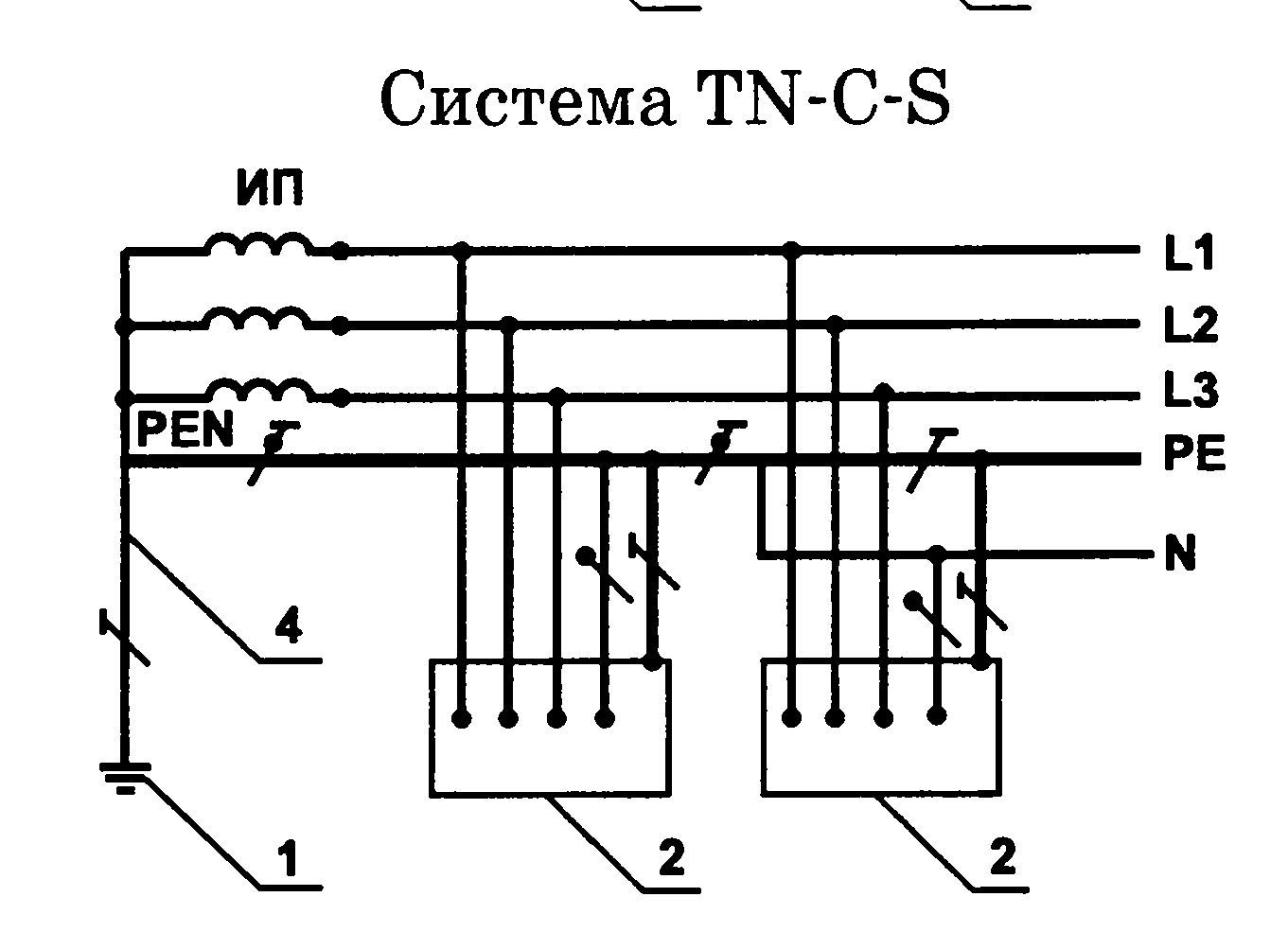

Медведь2 Опубліковано: 23 червня 2015 Поділитись Опубліковано: 23 червня 2015 Отгорание ноля в щитках - обыденное дело. :D УЗО в данной ситуации гораздо правильней, чем кидать землю на ноль этажного щитка. Никто не писал о подключеии Земли на Нуль этажного щитка (2 раза не писал). Писал выше, что это запрещено ПУЭ (п.2.5.5) - но Вы снова это повторяете - ??? ЕЩЕ раз - было указано, что есть Заземление в щитке, и к нему прикручен под гайку корпус щитка - туда и подключать колодку для желто-зеленых проводников, и добавлю способами оговоренными в ПУЭ (никак НЕ под эту гайку и т.п., а например, к металлу этого корпуса щитка). И УЗО в этом случае "не лучше" или "хуже", а одно из многих средств защиты, включая защитное заземление отдельным проводником. Посилання на коментар Поділитися на інших сайтах More sharing options...

SON Опубліковано: 23 червня 2015 Поділитись Опубліковано: 23 червня 2015 ЕЩЕ раз - было указано, что есть Заземление в щитке, и к нему прикручен под гайку корпус щитка Это не земля, это - ноль. И этот самый ноль очень любит отгорать, дальше по сценарию. Посилання на коментар Поділитися на інших сайтах More sharing options...

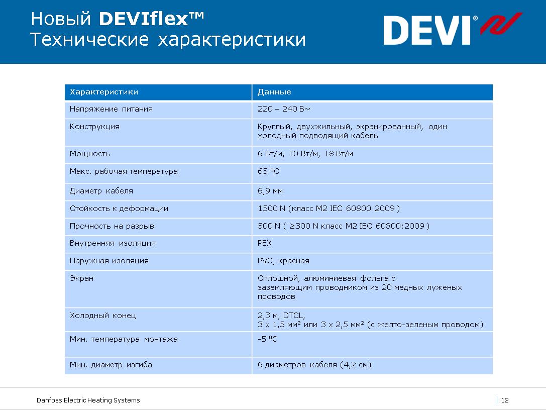

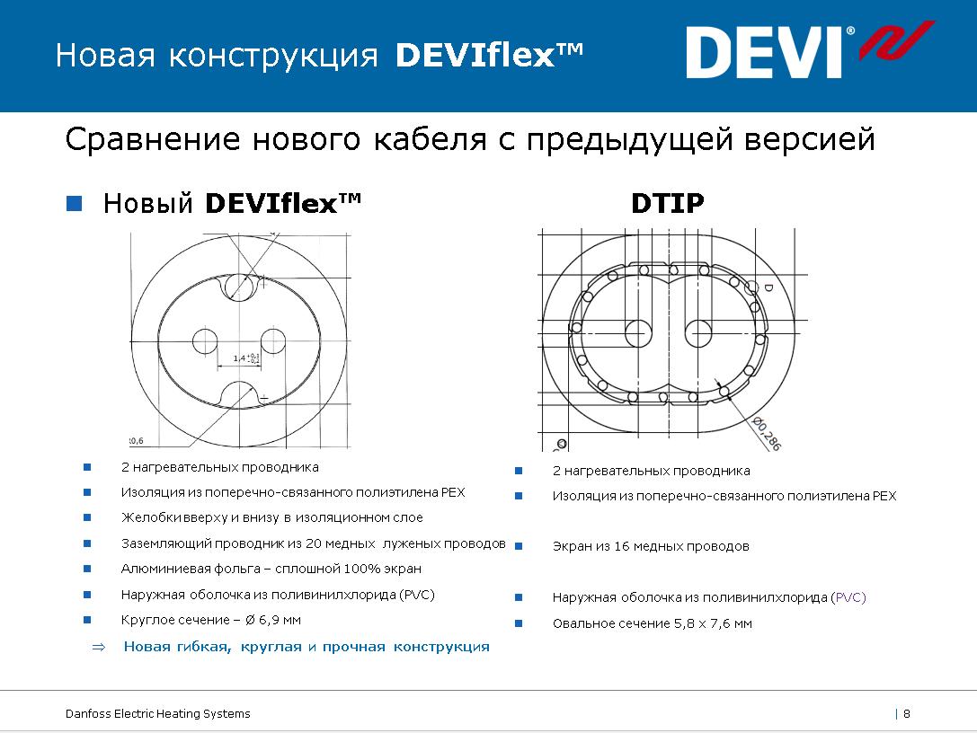

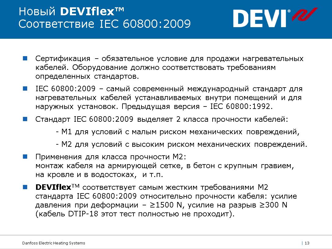

S_Vladimir_79 Опубліковано: 24 червня 2015 Поділитись Опубліковано: 24 червня 2015 Похоже оппонент обиделся. Ну на такой очень "технический" комментарий могу тоже ответить как-то так: в DEVI технические менеджеры, как минимум, есть. А если по технике, то некоторые норвежские дата шиты приводят и такой термин: BENDING FACTOR WHEN LAYING 5 (xD) И что это за "фактор"? Возможно это спецтермин, тогда где его пояснение - цитату? Это радиус или диаметр? Оппонент на бредовые вопросы просто не отвечает. А менеджеры действительно есть, которые "помогают" в работе сервисных центров. Еще пару скоро открывать будете Помню, как эти самые менеджеры доказывали, что их кабель с медной оплеткой гораздо лучше сплошного алюминия у Нексанс. В итоге, конструкцию поменяли на "худшую" и дали на 10 лет больше гарантии... Посилання на коментар Поділитися на інших сайтах More sharing options...

Энергетик Опубліковано: 24 червня 2015 Поділитись Опубліковано: 24 червня 2015 Цитата: Сообщение от Медведь2 ЕЩЕ раз - было указано, что есть Заземление в щитке, и к нему прикручен под гайку корпус щитка Это не земля, это - ноль. И этот самый ноль очень любит отгорать, дальше по сценарию. Самое интересное - все правы! :D В наших "старых" системах с глухозаземлённой нейтралью TN-C-S "Земля" и "ноль" - объеденены, до определённой точки (например этажного щитка...) - проводом PEN И если совпвдут условия: - метал. корпус этого щита не подключен к контуру заземления отдельным проводником - "отгорел" ноль перед щитком будет неприятность, и не одна : -опасный потенциал на корпусах эл. приборов относительно Земли -и напряжение до 400 В на всём что включено. тут повезут тому, у кого включена максимальная мощность нагрузки или не включено ничего.... остальные потребители участка с отгоревшим нулём - будут долго искать виноватых в сгоревших холодильниках, телевизорах, стиралках.... Поэтому, для исключения таких неприятностей ПУЭ требует (п1,7,91) соединять корпус щита отдельным проводником (обычно это стальная полоса...) с общей точкой на вводе, в которой объединяются контур заземления и ноль : 2 Посилання на коментар Поділитися на інших сайтах More sharing options...

Ilun Опубліковано: 24 червня 2015 Поділитись Опубліковано: 24 червня 2015 Конкуренты, подскажите, кабель серии Flex действительно имеет диаметр изгиба 4,2 см? Точно это не радиус? действительный диаметр изгиба DEVIflex 18T Посилання на коментар Поділитися на інших сайтах More sharing options...
