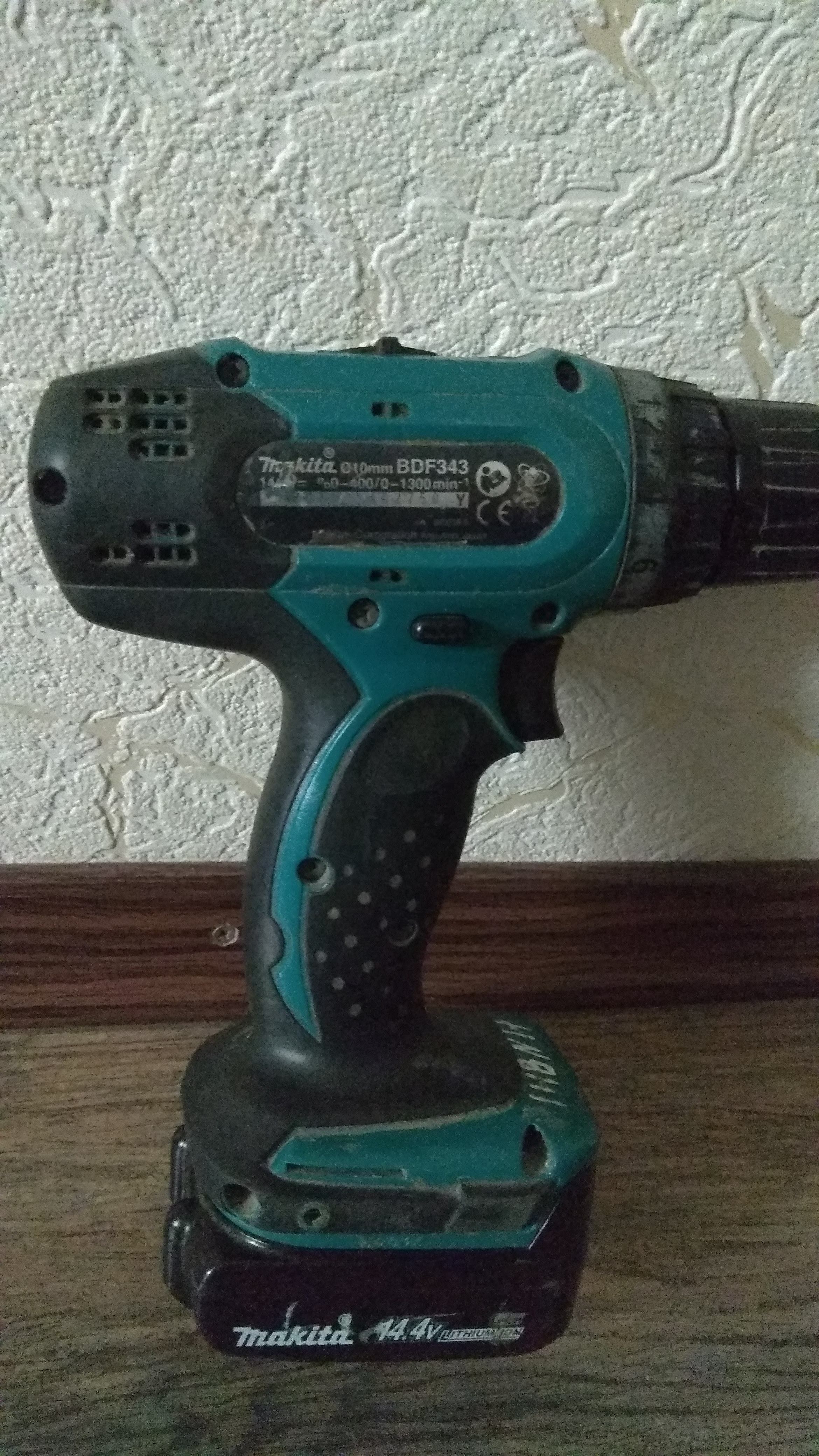

Val_K Опубліковано: 12 квітня 2021 Поділитись Опубліковано: 12 квітня 2021 Добрый день. Помогите, пожалуйста, подобрать АКБ к шурику Макита, разброс цен по рынку 1300-2600 грн. Хочется оригинал или достойную замену за вменяемые деньги. Есть ли сейчас такой выбор? АКБ - BL1415, Li-ion, 14,4v 1,3Ah Может у кого б/у валяется без дела или перебрать? Посилання на коментар Поділитися на інших сайтах More sharing options...

Dealer Опубліковано: 12 квітня 2021 Поділитись Опубліковано: 12 квітня 2021 Добрый день. Помогите, пожалуйста, подобрать АКБ к шурику Макита, разброс цен по рынку 1300-2600 грн. Хочется оригинал или достойную замену за вменяемые деньги. Есть ли сейчас такой выбор? АКБ - BL1415, Li-ion, 14,4v 1,3Ah Может у кого б/у валяется без дела или перебрать? а какая модель шурика? Посилання на коментар Поділитися на інших сайтах More sharing options...

Cossack Опубліковано: 13 квітня 2021 Поділитись Опубліковано: 13 квітня 2021 Добрый день. АКБ - BL1415, Li-ion, 14,4v 1,3Ah перепакуйте. там всего четыре элемента в середине. Посилання на коментар Поділитися на інших сайтах More sharing options...

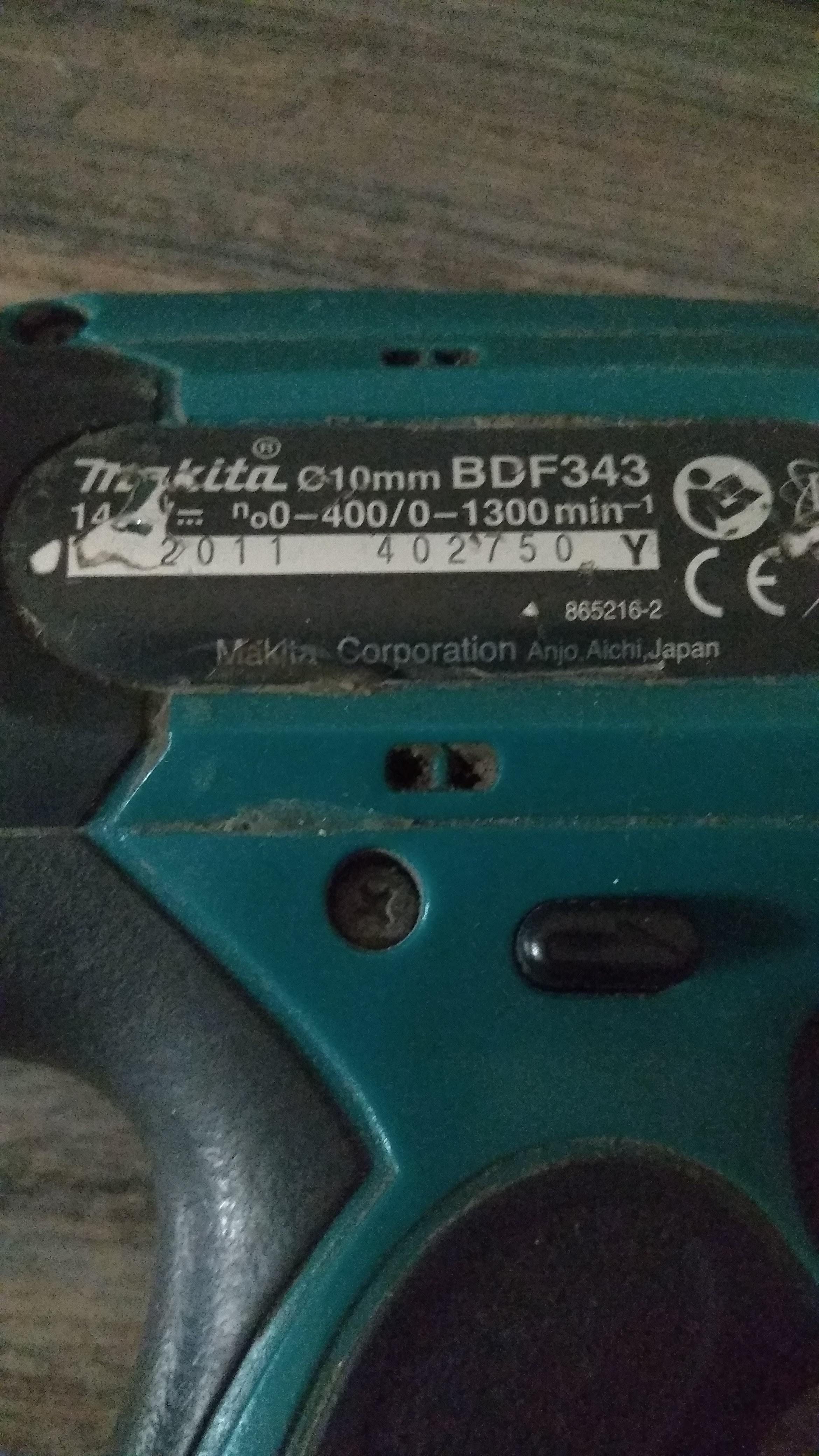

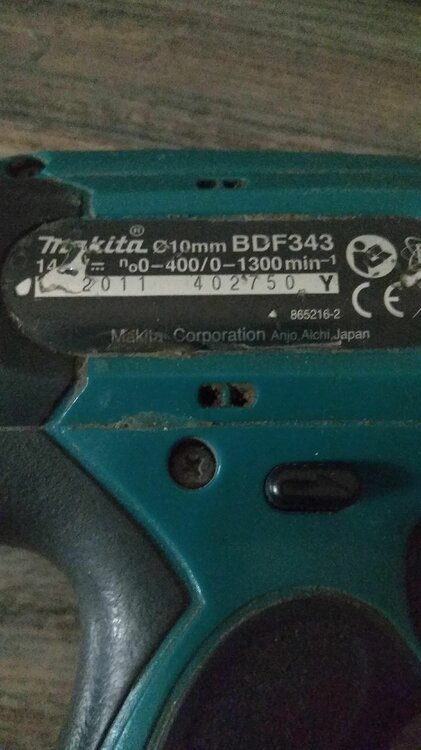

Val_K Опубліковано: 15 квітня 2021 Поділитись Опубліковано: 15 квітня 2021 а какая модель шурика? BDF343 Посилання на коментар Поділитися на інших сайтах More sharing options...

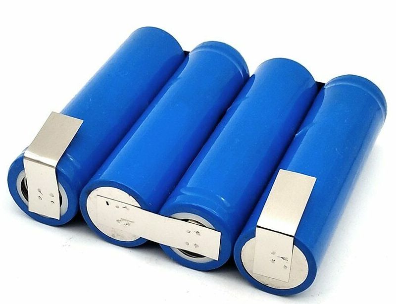

Cossack Опубліковано: 15 квітня 2021 Поділитись Опубліковано: 15 квітня 2021 Вопрос чем и как? Там ведь не просто заменить элементы как в фонарике. Не получится ли перепаковка аналогичной по стоимости новой батареи? первый вопрос - разбирается ли блок АКБ? если он на саморезах - тогда все супер. если нет, то нужно будет ломать и его внешний вид после этого может быть совсем не супер. вопрос второй - сможете ли спаять вот такой блок аккумуляторов как на фото из и-нета? типоразмер 18650. ищите с уже приваренными ламелями, под пайку. а дальше нужно считать: стоимость новых аккумуляторов + работы на перепаковку =>< просто новый аккумулятор. 1 Посилання на коментар Поділитися на інших сайтах More sharing options...

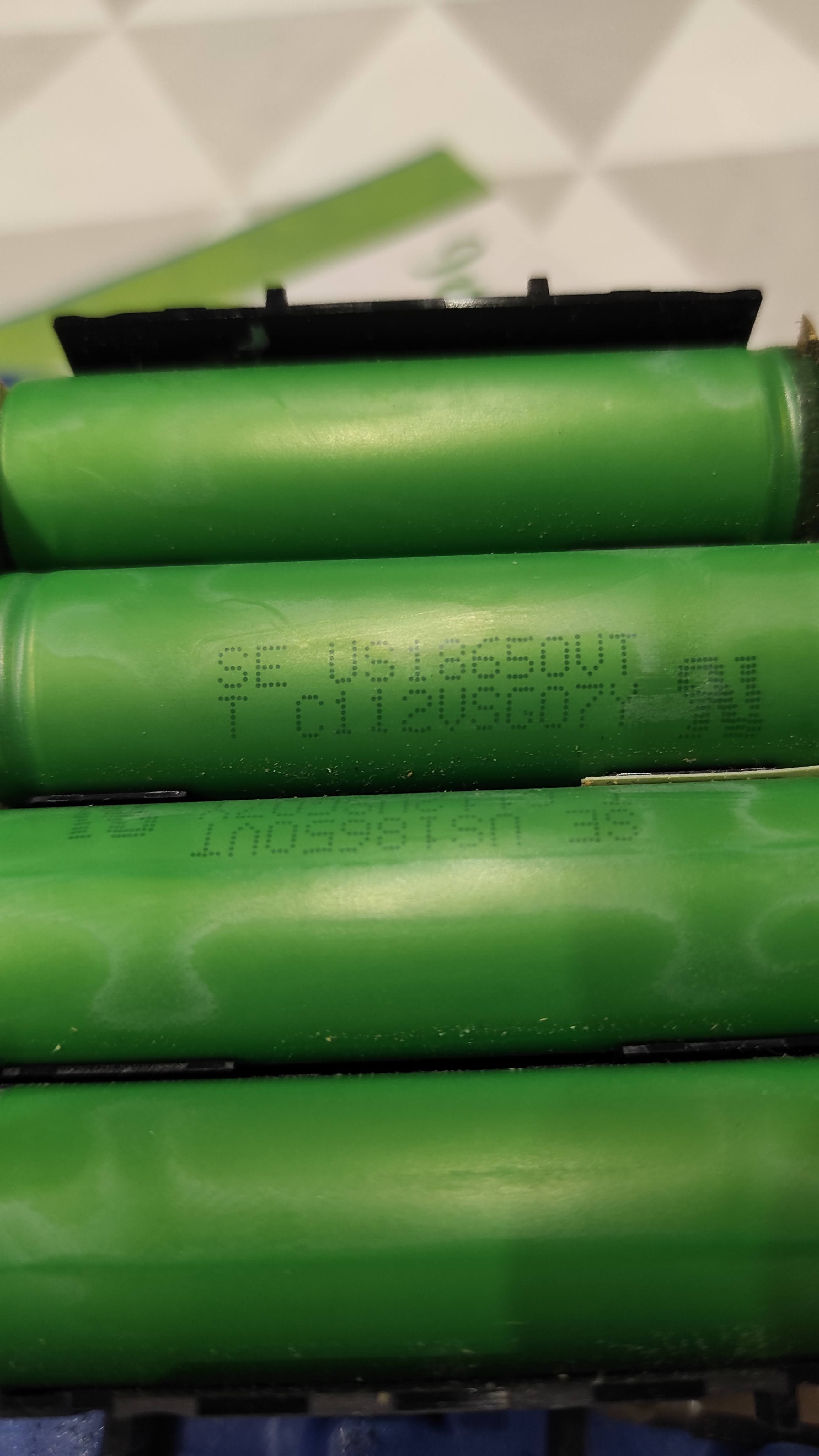

Val_K Опубліковано: 21 квітня 2021 Поділитись Опубліковано: 21 квітня 2021 я сам не робив,вислав старі аку ,мені вислали уже перепаковані та з зарядкою,не один аку так переробили мені. Куди відправляли? На який вольтаж та А? Вартість перпаковки? Добавлено через 4 минуты У меня стоят 4шт таких: SE US18650VT T C112VSG07Y. Может кто-то подсказать сколько будет стоить перепаковка моего аккума? Цена нового - 1869 грн. Посилання на коментар Поділитися на інших сайтах More sharing options...

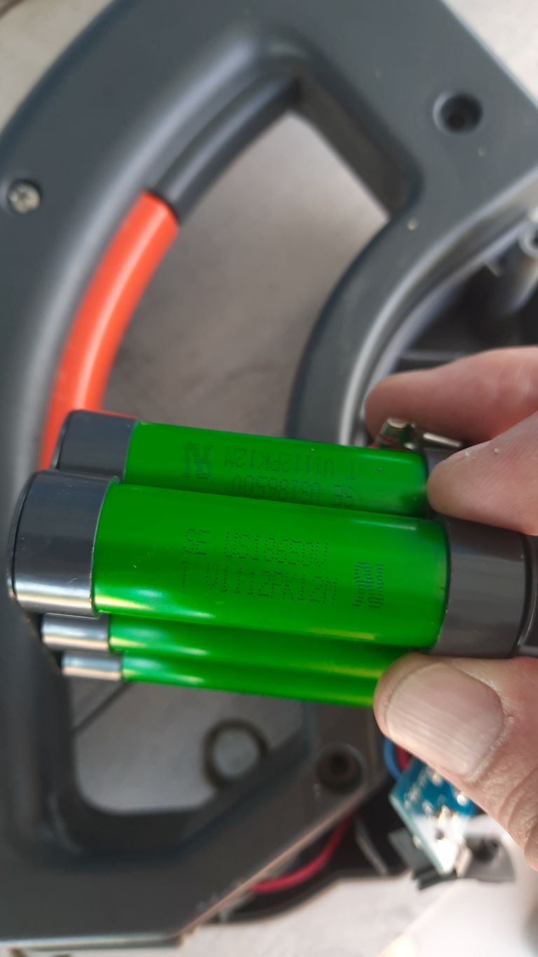

Николаевич Опубліковано: 21 квітня 2021 Поділитись Опубліковано: 21 квітня 2021 У меня подсели аккумуляторы на триммере Гардена (на фото). Купил на Али с приваренными лепестками. Цена смешная. www.aliexpress.com/item/4000502165637.html?spm=a2g0s.9042311.0.0.21b04c4dkwnh5s В минувшее воскресенье поменял. Расположил в таком же порядке, как и в "родной" сборке. Стянул изолентой. Потом спаял лепестки между собой. Паяется легко. Заряжася дольше родного, т.к. емкость больше. Вчера первый раз пробовал подкашивать траву. Работает пока без проблем. Контроль заряда находится в зарядном устройстве. Которое тоже ранее купил же на Али вместо сгоревшего родного. www.aliexpress.com/item/4000879513120.html?spm=a2g0s.9042311.0.0.27424c4daNXtg6 Могу предположить, что в триммере ток разряда меньше, чем в шуруповерте. Но можно и попробовать. Цены не сопоставимые. P.S. Хотел таким же образом восстановить свой старенький шуруповерт Эйнхель 18В. Поменять полностью умершие NiCd аккумуляторы на Li-Ion. Тем более, что зарядка есть. Но потом обломался. Есть в хозяйстве Зенит. Сейчас, для быта с головой его хватает. 1 Посилання на коментар Поділитися на інших сайтах More sharing options...
