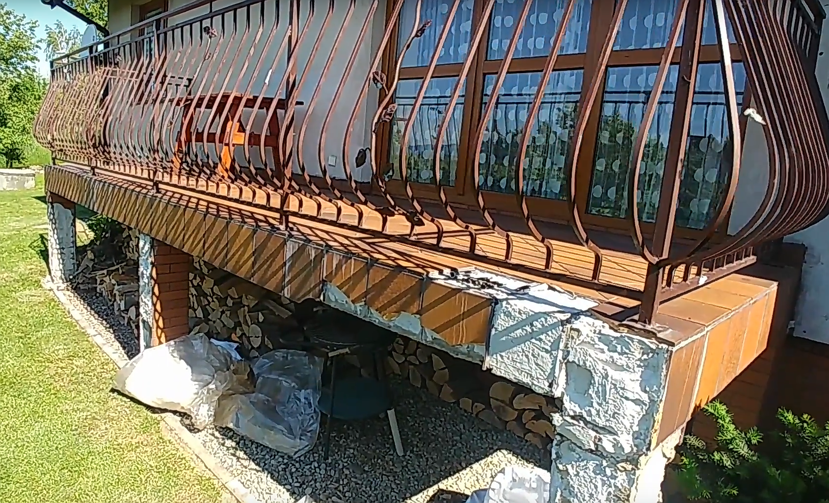

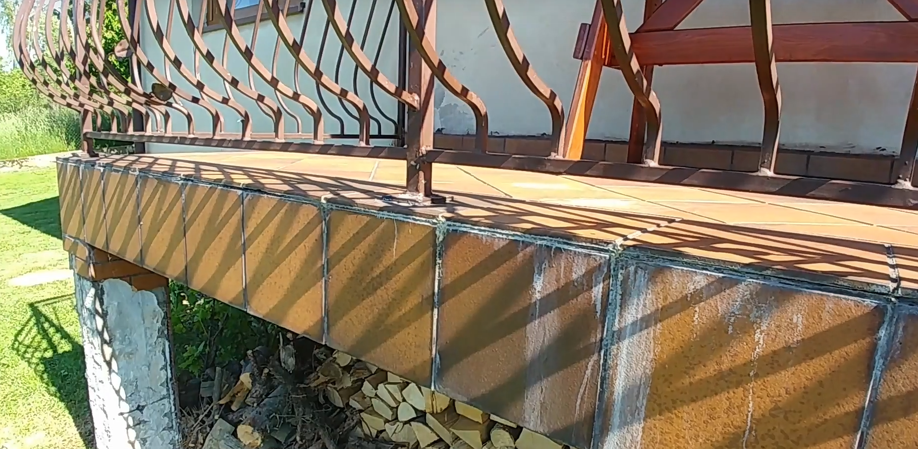

PROFITEC Опубліковано: 14 травня 2020 Поділитись Опубліковано: 14 травня 2020 Как было и как стало. Посилання на коментар Поділитися на інших сайтах More sharing options...
Propeller Опубліковано: 14 травня 2020 Поділитись Опубліковано: 14 травня 2020 Предложите более качественную альтернативу в разных цветах? Суть не качестве. Вы можете покупать их же продукцию только LM (low modulus). Смотрел. У них вроде есть SikaFlex Construction, но там всего 2 цвета. Я применяю только свои герметики. Поэтому абсолютно не в курсе о продукции конкурентов. Относительно цвета. "Ну улице" на горизонтали все ПУ герметики (кроме черных) со временем становятся одного цвета. Цвета темно-серой пыли. Просто первоначально блестящая гладкая поверхность ПУ герметика из-за УФ со временем становится пористой. И... начинает пачкаться. Добавлено через 4 минуты Как было и как стало. Капелька не было. Капельник сделали. А на какой клей садили плитку. А сделали "деформационный" межплиточный шов (а может и 2) перпендикулярно плоскости стены? Швы между плитой не менее 5 мм? Затирали не эпоксидом? Там длинный узкий балкон, который хорошо прогревается Солнцем. Посилання на коментар Поділитися на інших сайтах More sharing options...
PROFITEC Опубліковано: 14 травня 2020 Поділитись Опубліковано: 14 травня 2020 Вы можете покупать их же продукцию только LM (low modulus). Смотрел. У них вроде есть SikaFlex Construction, но там всего 2 цвета. Я применяю только свои герметики. Поэтому абсолютно не в курсе о продукции конкурентов. Относительно цвета. "Ну улице" на горизонтали все ПУ герметики (кроме черных) со временем становятся одного цвета. Цвета темно-серой пыли. Просто первоначально блестящая гладкая поверхность ПУ герметика из-за УФ со временем становится пористой. И... начинает пачкаться. Мы используем SikaFlex Construction, если цвет профиля серый, он только серый в программе поставок и Зике. Мы не совсем, по практике, поняли в чём собственно разница с 11ФЦ. По практике, люди самостоятельно монтируют профиль у себя на балконах и террасах, я могу их только проконсультировать по монтажу и специфике (собственно ничего сложного нет), наш монтаж достаточно редкий, только на большой объём. SikaFlex Construction он идёт в колбасах по 600мл. это не удобно + нужно покупать пистолет, который тоже недешевый, на небольшой объём экономически нецелесообразно для большинства клиентов + только серый цвет, который не везде подходит под плитку, которую запланировал дизайнер, в общем не так всё просто)) . 11ФЦ представлен в 6 цветах + тюбик по 300мл. работает он пока без претензий, если что-то появиться лучше в Украине будем адаптировать ассортимент, сейчас пока это лучшее предложение на рынке. Капелька не было. Капельник сделали. А на какой клей садили плитку. А сделали "деформационный" межплиточный шов (а может и 2) перпендикулярно плоскости стены? Швы между плитой не менее 5 мм? Затирали не эпоксидом? Там длинный узкий балкон, который хорошо прогревается Солнцем. Как было. Таких балконов очень много и по такой технологии сделанных. Отдельно по эпоксидной затирке, столкнулись с тем, что очень мало мастеров может с ней работать. Замешивают частями, а не полностью весь объем. При замешивании частями не всегда соблюдают правильную пропорцию компонента А и Б, в таком случаем смесь может по разному себя вести. Посилання на коментар Поділитися на інших сайтах More sharing options...

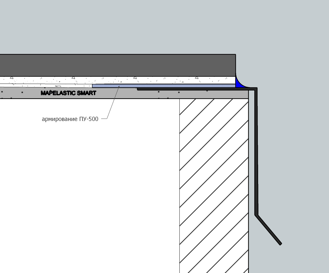

rivneva Опубліковано: 4 червня 2020 Поділитись Опубліковано: 4 червня 2020 Как по мне, то вариант б более простой и надежный в плане водоотвода без риска. Риск - это вертикальный элемент капельника на а, а именно всё для затекания "за воротник". И вообще смысл этой вертикльной планки не понятен. Эстетические понты? Да, решили сделать вариант "б",тк вертикальная подпорка для плитки сейчас не нужна и будет собирать воду. Металл выгнут по форме так как в прикрепленном рисунке. Тут теперь другой вопрос). Основание уклона балкона покрыто гидроизоляцией мапей мапеластик смарт и по ней нужно будет армировать (ПУ-500?) место стыка капельника и поверхности покрытой гидрой дабы исключить попадание\затекание воды под металл. Скажите пожалуйста, эти два материала-мапеластик и ПУ-500 между собой имеют хорошую адгезию или все отклеится ? Возможно есть другой материал, который подходит лучше для этого случая? Посилання на коментар Поділитися на інших сайтах More sharing options...
Propeller Опубліковано: 5 червня 2020 Поділитись Опубліковано: 5 червня 2020 Да, решили сделать вариант "б",тк вертикальная подпорка для плитки сейчас не нужна и будет собирать воду. Металл выгнут по форме так как в прикрепленном рисунке. Тут теперь другой вопрос). Основание уклона балкона покрыто гидроизоляцией мапей мапеластик смарт и по ней нужно будет армировать (ПУ-500?) место стыка капельника и поверхности покрытой гидрой дабы исключить попадание\затекание воды под металл. Скажите пожалуйста, эти два материала-мапеластик и ПУ-500 между собой имеют хорошую адгезию или все отклеится ? Возможно есть другой материал, который подходит лучше для этого случая? К сожалению, нет опыта ПУ на полимерцемент. Обычно, если не уверен как поведут себя ПУ с каким-то другим покрытием мы как разделительный слой применяем эпоскидный грунт на водной основе ЕпоксиПраймер-500. Но у Вас там очень маленький объем, а этот грунт идет в банке от 4 кг. 1 Посилання на коментар Поділитися на інших сайтах More sharing options...
rivneva Опубліковано: 5 червня 2020 Поділитись Опубліковано: 5 червня 2020 К сожалению, нет опыта ПУ на полимерцемент. Обычно, если не уверен как поведут себя ПУ с каким-то другим покрытием мы как разделительный слой применяем эпоскидный грунт на водной основе ЕпоксиПраймер-500. Но у Вас там очень маленький объем, а этот грунт идет в банке от 4 кг. Сейчас смотрю на сайте Ексо есть банка объемом 1кг, или это не тот праймер? Если устанавливать металлический капельник, то его усаживать на герметик, дать высохнуть, покрыть праймером, а потом армировать? или вместо герметика металл клеить на эпоксипраймер? Посилання на коментар Поділитися на інших сайтах More sharing options...
Propeller Опубліковано: 5 червня 2020 Поділитись Опубліковано: 5 червня 2020 Сейчас смотрю на сайте Ексо есть банка объемом 1кг, или это не тот праймер? Если устанавливать металлический капельник, то его усаживать на герметик, дать высохнуть, покрыть праймером, а потом армировать? или вместо герметика металл клеить на эпоксипраймер? 1. Там Вы не увидели статус этой упаковки "Ожидается". 2. Я думал, что капельник уже установлен. Если нет, то тогда просто сажайте его на герметик. При этом прижимайте капельник механически к основанию (дюбели).Тогда герметик не даст воде подтекать под капельник и механический крепеж упрочнит этот узел. Излишек герметика, который выйдет за пределы капельника сработает как шпатлевка места примыкания капельника к основе. Можно обойтись к ПУ500. 1 Посилання на коментар Поділитися на інших сайтах More sharing options...

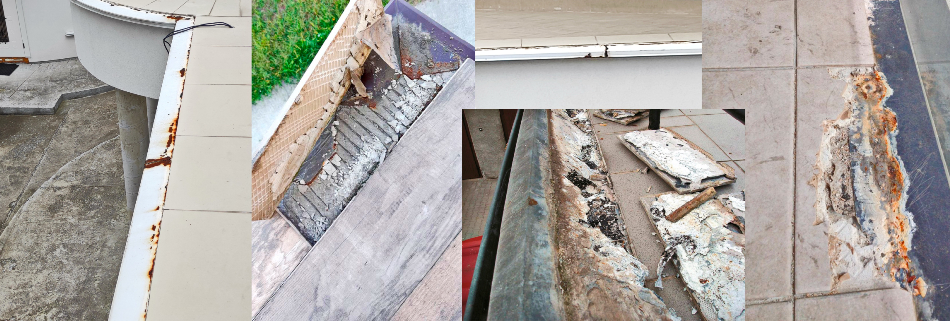

PROFITEC Опубліковано: 11 серпня 2021 Поділитись Опубліковано: 11 серпня 2021 Цитата Не могу понять зачем применять высокомодульный герметик в нашей климатической зоне снаружи. Мы снаружи их не применяем. Ни за что и никогда. Почему Вы выбрали именно его? Последнее время применяем герметики на основе мс-полимеров, с ними проще работать не такие густые и плотные, больше цветовая гамма. За последних несколько лет поняли, что металл не может сосуществовать с цементными клеевыми составами, буквально за несколько лет насквозь сгнивает если капельник устанавливать под плитку, рынок насыщен тонким низкокачественным металлом из которого гнут данные карнизы-капельники, толщина металла и защитное покрытие уменьшилось, только алюминий может служить в такой среде. Встречали дома, на которых металл ржавел в процессе стройки, люди ещё ремонт не сделали, но уже приходится переделывать. Посилання на коментар Поділитися на інших сайтах More sharing options...
