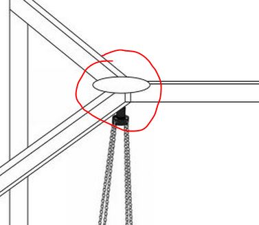

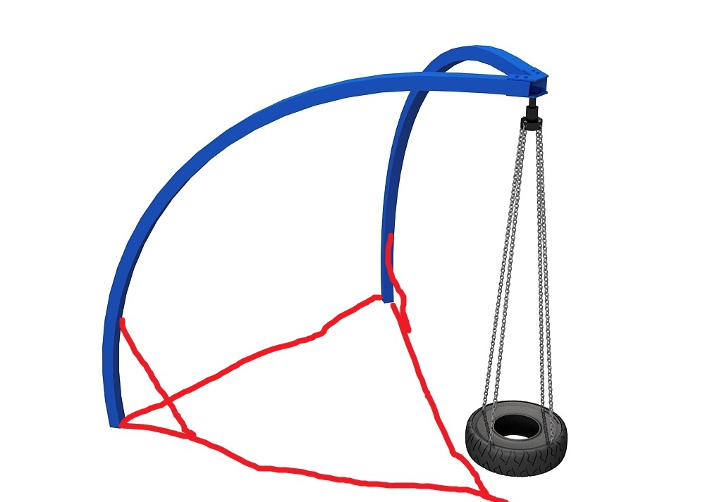

ambaluk Опубліковано: 18 червня 2015 Поділитись Опубліковано: 18 червня 2015 Підкажіть, як своїми силами таку качелю зробити? Можливий варіант іншої конструкції, але суть, щоб по колу не зачіпало опор. Цікавить товщина профтруби, і глибина фундаменту. Розрахункова вага того хто буде кататись 90 кг. Шкода 9,000 грн викидувати, зварщик без роботи сидить в гаражі. Посилання на коментар Поділитися на інших сайтах More sharing options...

ambaluk Опубліковано: 18 червня 2015 Автор Поділитись Опубліковано: 18 червня 2015 (змінено) ambaluk, перед тим як залазити в хащі теормеха чи пропонувати варіанти... вибачте за нескромне питання, а яка у вас і у сварщика освіта? Освіта в мене гуманітарка одним словом, сварщик-креслення читає, тому якщо знаєте як, то підкажіть, ми вже тут додумаємо:D. Доречі, можна використати стовпчики забору як підсилювач конструкції? Ось накидав трішки, вибачте, але думаю зрозуміло. (ссылка на изображение устарела) Ось реальне фото паркану, зліва десь хотілося б таку гойдалочку. (ссылка на изображение устарела) Добавлено через 34 минуты От типу так (ссылка на изображение устарела) Змінено 18 червня 2015 користувачем ambaluk Посилання на коментар Поділитися на інших сайтах More sharing options...

S_Lava Опубліковано: 18 червня 2015 Поділитись Опубліковано: 18 червня 2015 а. Таку Фігню зігнути за приватним замовленням буде вам дорожче ніж купити готове. б. Якщо робити "на коліні" в гаражі - то требя виходити з того, що можна купити. Щось пряме. Труба 100х100х3мм (а краще на 4мм, якщо знайдете). Тут два варіанти: 1) тулити щось таке як ви малюєте - Таке дуже важко заякорити (тим більше як там буде гойдатися дитя в центнер). 2) тулити щось як вам радять на "П"-образних опорах. Варіант №2 набагато легше і НАДІЙНІШЕ. Так як варіант №1 я би як і робив то тільки туливши цю конструкцию до стіни будинку на муруючи ростяжки в перекриття поверхів. подумайте над чимось простим як сині качелі знизу (на поперчину я би двотавр взяв а не трубу). Якщо у вас сварщик толковий я би робив щось на трьох опорах. Посилання на коментар Поділитися на інших сайтах More sharing options...

S_Lava Опубліковано: 18 червня 2015 Поділитись Опубліковано: 18 червня 2015 думаю тут буде слабке місце. Якщо у вас сварщик толковий я би робив щось на трьох опорах. там основне підкреслено. )) Посилання на коментар Поділитися на інших сайтах More sharing options...

bambino Опубліковано: 18 червня 2015 Поділитись Опубліковано: 18 червня 2015 Согнуть не бог весть какая проблема. Можно с подогревом, одноразово можно и между двух опор. Конструкцию можно доработать. Тогда бетонировать можно сильно меньше. Если же просто пробуриться в двух местах, то метра на полтора-два. И трубу внизу я бы усилид, чтобы не было концентратора на выходе из бетона или в месте окончания подкоса. 1 Посилання на коментар Поділитися на інших сайтах More sharing options...
S_Lava Опубліковано: 18 червня 2015 Поділитись Опубліковано: 18 червня 2015 Согнуть не бог весть какая проблема. Можно с подогревом, одноразово можно и между двух опор. Оххх, В инете гнуть трубы - так легко! А особенно с подогревом. Можна и узлом морским - главное подогреть. ;) Это не 50х50 согнуть. тут надо на ребеночка 90кг весу статического. Динамический страшно посчитать, когда это дите оттолкнется ножками в сторону противоположную стойкам. Да еще и две стойки с невесть каким радиусом симметричные что б вышли. гнуть только пром станком. Но где есть такие, что гнут ТАОКОЕ сечение? (В теории есть конечно, надо попробовать найти). 1 Посилання на коментар Поділитися на інших сайтах More sharing options...
bambino Опубліковано: 18 червня 2015 Поділитись Опубліковано: 18 червня 2015 Но где есть такие, что гнут ТАОКОЕ сечение? Я гнул максимум Д 76 мм . На старой сантехбазе. Трубогиб с дорном, забетонированный. Но мне были нужны гораздо меньшие радиусы. Тут нагрузка на трубогиб в разы меньше. Мысль с тремя стойками ничего, но горизонтальные перемычки может поотрывать в конце-концов. Может вертикальные трубы поставить помощнее, а горизонтально треугольником 3 цепи? А вообще это надо цеплять к старому раскидистому дереву. За ветку 1 Посилання на коментар Поділитися на інших сайтах More sharing options...

bambino Опубліковано: 18 червня 2015 Поділитись Опубліковано: 18 червня 2015 (змінено) Если треугольник сделать фермой, то просится чем-то накрыть. Получится беседка с качелей. Чадо подрастет - не надо будет бетон выкорчевывать, просто приспособите беседку для барбекю или еще чего. Можно будет лавочку подвесить - чаду же девчонок где-то зажимать надо будет. Ей-богу самый разумный и прогнозируемый вариант. И ферму посчитать легко, и на столбики нагрузка вертикальная. А если все-таки захотите гнуть, то я за круглую трубу. Чуть нуднее обваривать, но гиб будет аккуратнее и пропеллером не покрутит. Кстати у беседки или просто треугольной конструкции ноги треугольником соединить и можно вообще не бетонировать. Прикопаете немного и будет стоять. Потом и передвинуть не сложно. Змінено 18 червня 2015 користувачем bambino 1 Посилання на коментар Поділитися на інших сайтах More sharing options...
ambaluk Опубліковано: 19 червня 2015 Автор Поділитись Опубліковано: 19 червня 2015 Если треугольник сделать фермой, то просится чем-то накрыть. Получится беседка с качелей. Чадо подрастет - не надо будет бетон выкорчевывать, просто приспособите беседку для барбекю или еще чего. Можно будет лавочку подвесить - чаду же девчонок где-то зажимать надо будет. Ей-богу самый разумный и прогнозируемый вариант. И ферму посчитать легко, и на столбики нагрузка вертикальная. А если все-таки захотите гнуть, то я за круглую трубу. Чуть нуднее обваривать, но гиб будет аккуратнее и пропеллером не покрутит. Кстати у беседки или просто треугольной конструкции ноги треугольником соединить и можно вообще не бетонировать. Прикопаете немного и будет стоять. Потом и передвинуть не сложно. Шось чує моя душенька, шо буде проста гойдалка...:D 1 Посилання на коментар Поділитися на інших сайтах More sharing options...
