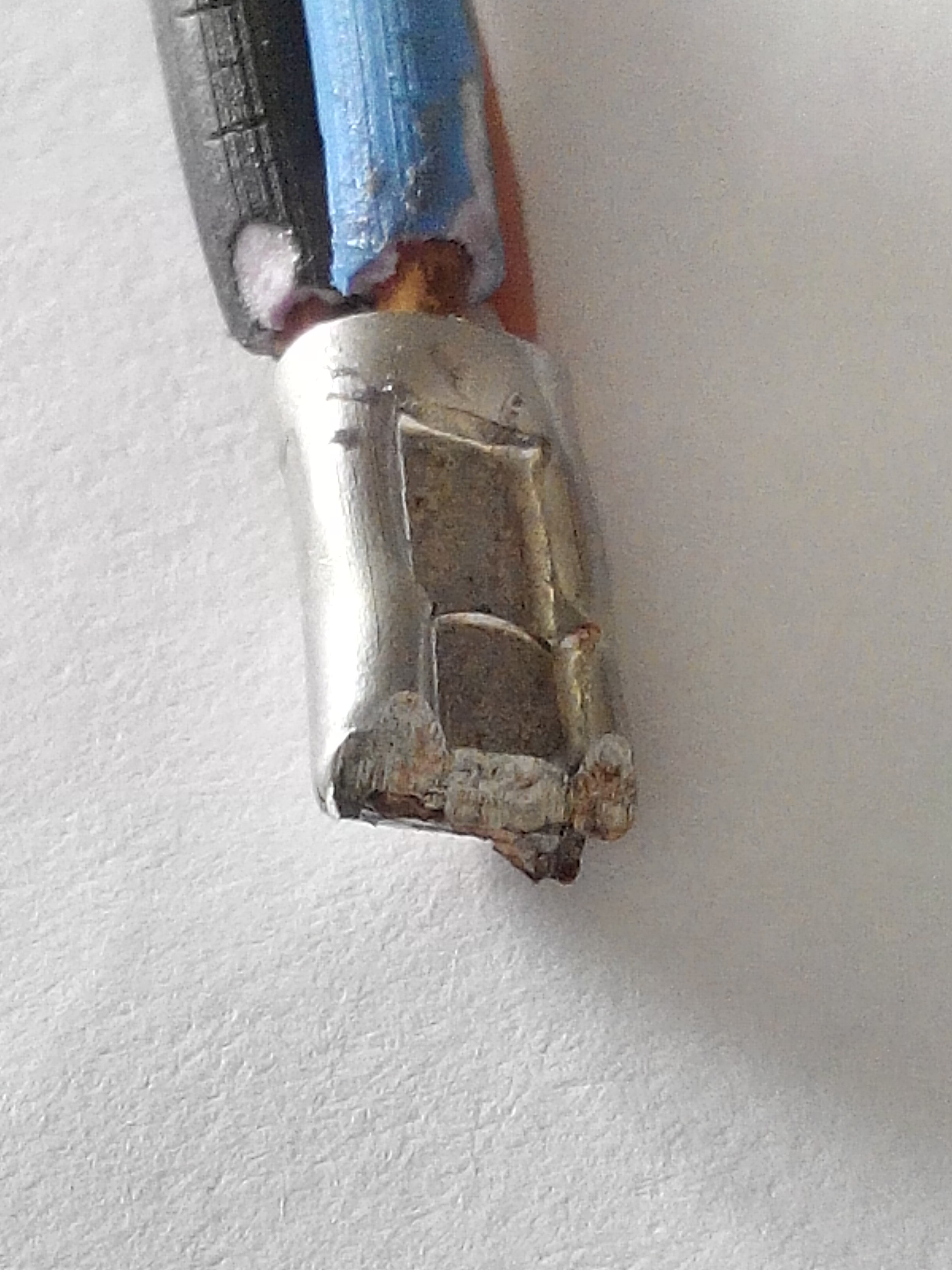

Gennad Опубліковано: 22 грудня 2014 Поділитись Опубліковано: 22 грудня 2014 считаю процесс обжима слишком брутальным)). По-моему получается и красиво и компактно... Сверху термоусадку и вообще хоть на выставку) хватило половинки от гильзы. Это 2.5 мм, гильза на 10. Посилання на коментар Поділитися на інших сайтах More sharing options...
