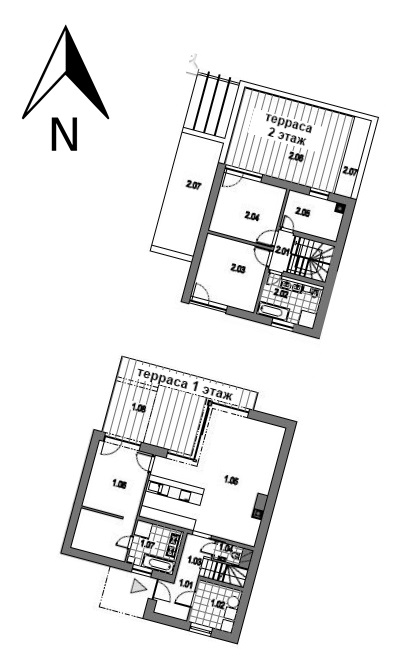

chipmunk Опубліковано: 18 червня 2015 Поділитись Опубліковано: 18 червня 2015 Покритикуйте пожалуйста план дома и его ориентацию. Подозреваю что не очень хорошо. Подъезд получается с юга, сад с травкой с северо-востока дальше за террасой. С востока и запада окон нет, т.к. планируются другие дома впритык, т.е. это таунхауз. Хотя думаю возможно лучше его сделать отдельным и покрутить как угодно и добавить окон Посилання на коментар Поділитися на інших сайтах More sharing options...
ДОКС Опубліковано: 19 червня 2015 Поділитись Опубліковано: 19 червня 2015 Проект дома и ориентация на северо-восток - плохо ? плохо. можно даже сказать - очень... 1 Посилання на коментар Поділитися на інших сайтах More sharing options...
Oleksandr Protsev Опубліковано: 22 червня 2015 Поділитись Опубліковано: 22 червня 2015 Есть определенные правила домоустройства. Ванная, спальня на юг, кухня на север. Все церкви делаются с входом на восток. И в старину так строили. Большинство этим не заморачивается. А с нынешними ценами на энергоносители не лишним будет использовать солнышко на этапе планирования. 1 Посилання на коментар Поділитися на інших сайтах More sharing options...
chipmunk Опубліковано: 22 червня 2015 Автор Поділитись Опубліковано: 22 червня 2015 Есть определенные правила домоустройства. Ванная, спальня на юг, кухня на север. Все церкви делаются с входом на восток. Вход на востоке конечно хорошо, но что делать если дорога уже на юге =) Кухня то почти на севере, но вместе с ней и гостинная что не хорошо наверное. А что ванная должна быть на юге даже не ожидал. Всегда думал что на юге все жилое, а ванные, лестницы, коридоры на севере. Посилання на коментар Поділитися на інших сайтах More sharing options...
Oleksandr Protsev Опубліковано: 22 червня 2015 Поділитись Опубліковано: 22 червня 2015 Вход на востоке конечно хорошо, но что делать если дорога уже на юге =) Кухня то почти на севере, но вместе с ней и гостинная что не хорошо наверное. А что ванная должна быть на юге даже не ожидал. Всегда думал что на юге все жилое, а ванные, лестницы, коридоры на севере. Вход на восток и на востоке - это разные вещи. Если это таунхауз, то вариантов и нет. Если дом для постоянного проживания - это одно, если нет- совсем другое. Как будет топится индивидуально или централизовано? Чем? Посилання на коментар Поділитися на інших сайтах More sharing options...
chipmunk Опубліковано: 22 червня 2015 Автор Поділитись Опубліковано: 22 червня 2015 Если дом для постоянного проживания - это одно, если нет- совсем другое. Как будет топится индивидуально или централизовано? Чем? Для постоянного проживания. Тепловой насос индивидуальный. Посилання на коментар Поділитися на інших сайтах More sharing options...
Крышник Опубліковано: 22 червня 2015 Поділитись Опубліковано: 22 червня 2015 Из собственных многолетних наблюдений за окружающим миром домов и собственным опытом жизни в различных квартирах и домах,могу утверждать следующее,т.с. имхУю: Вход в секторе на восток/северо-восток. Терраса с той же стороны,идеал,вход в дом с террасы и окно кухни на террасу. Дверь спальни на восток,спать головой на север. Вход воды в дом с востока. Остальное "якось буде" Мы живем благодаря солнцу и стоит следовать его энергии,использовать ее себе во благо,а не пытаться искать причины проблем нарушая природное движение жизни 3 Посилання на коментар Поділитися на інших сайтах More sharing options...
