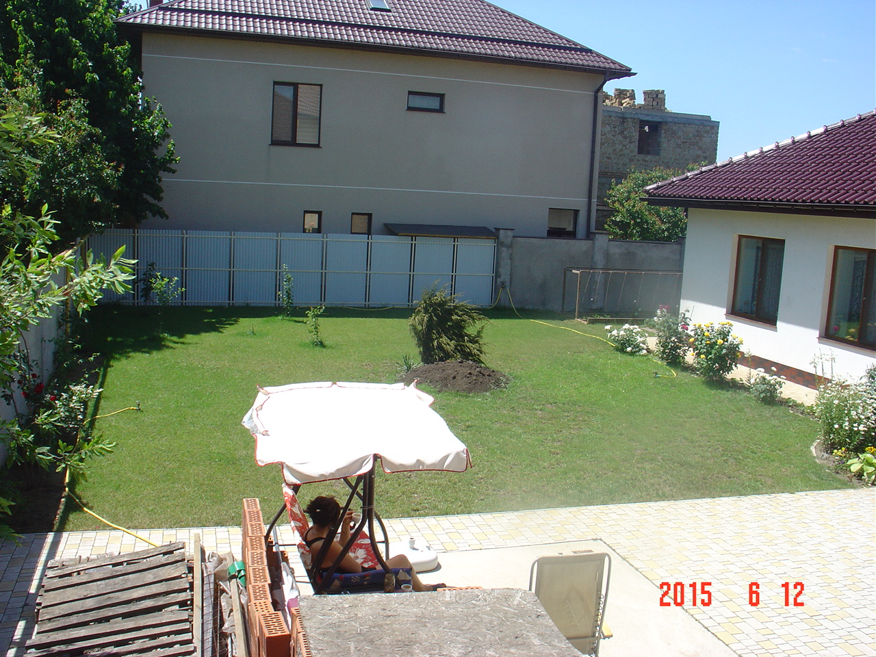

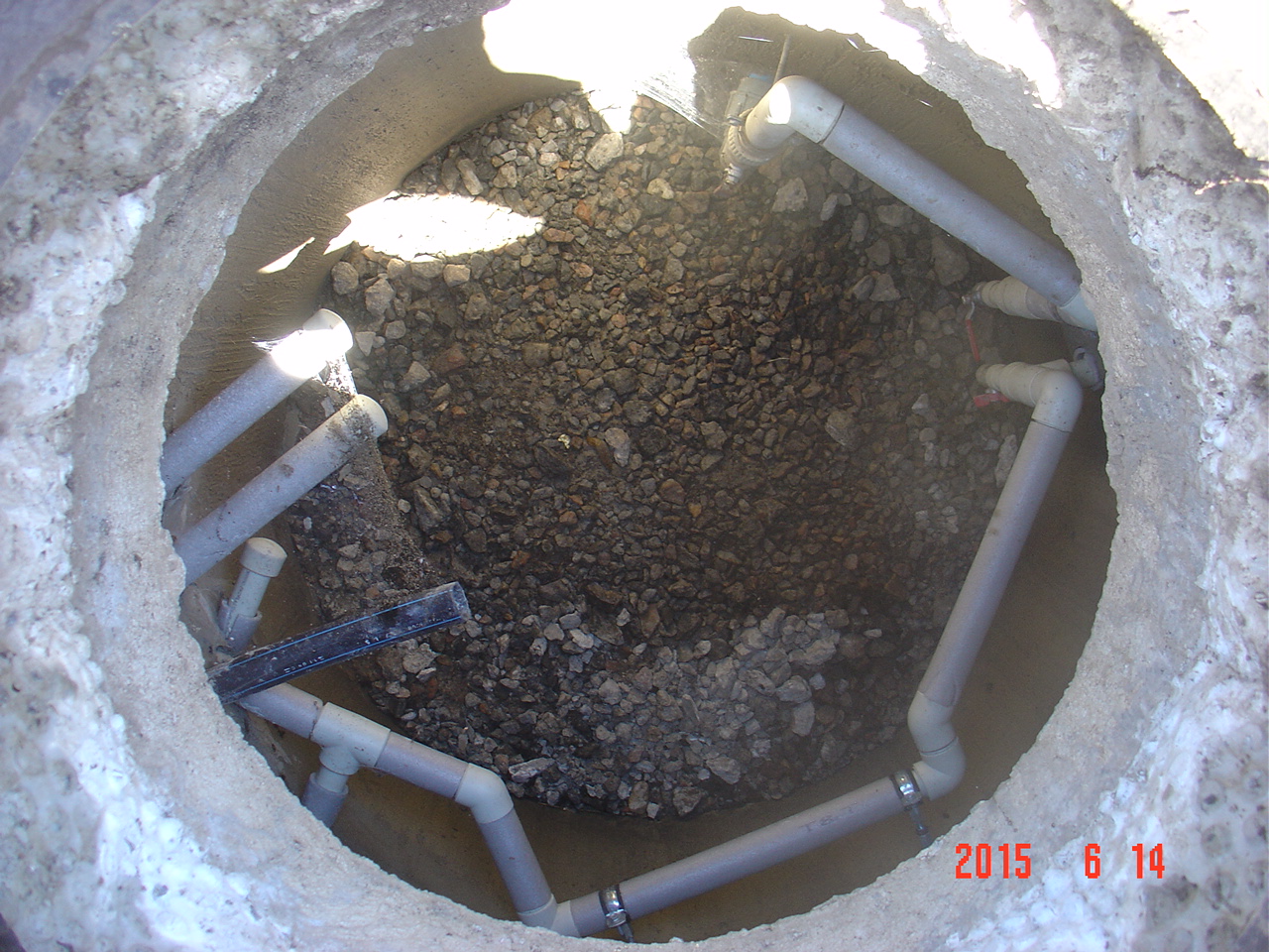

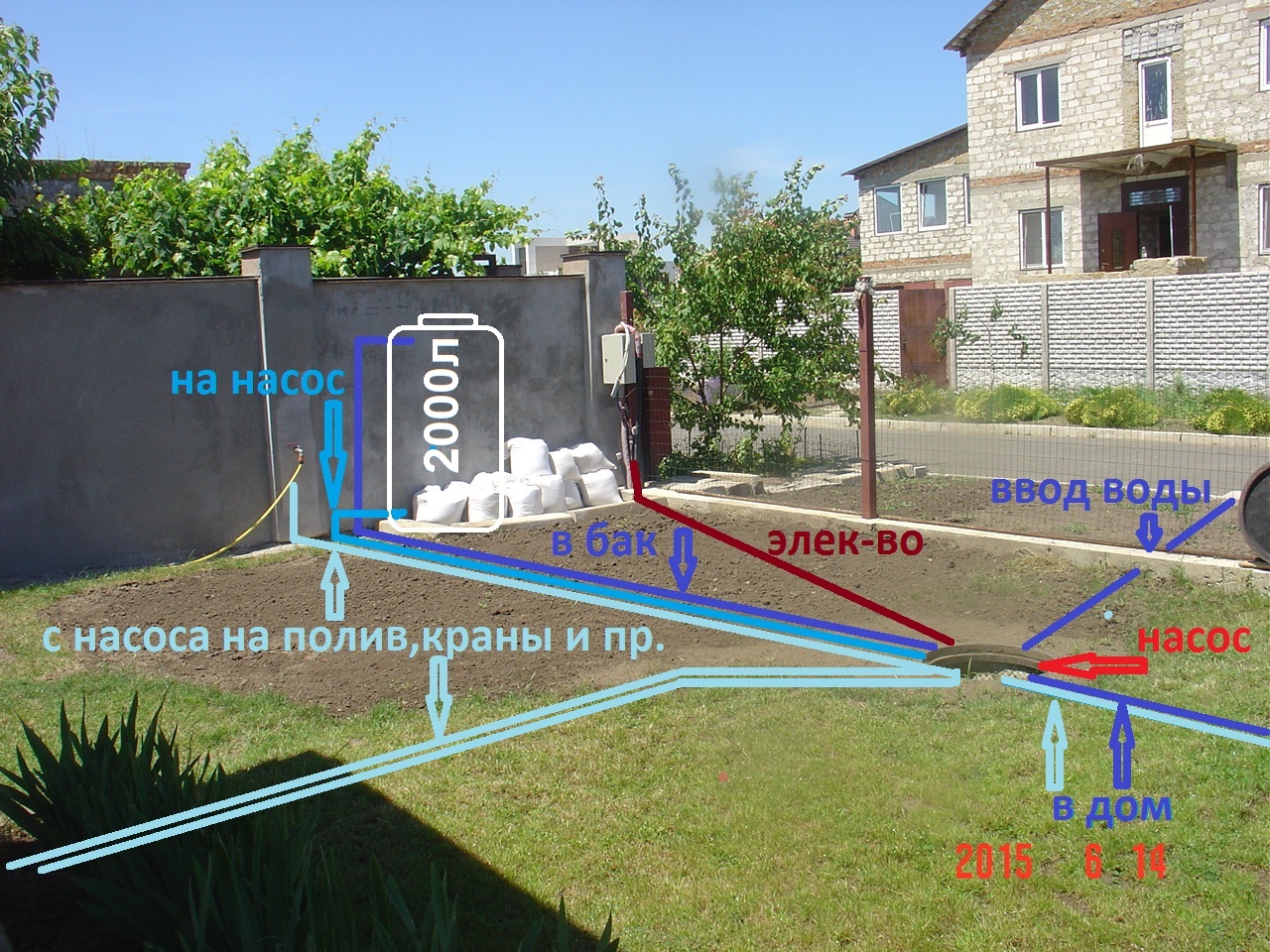

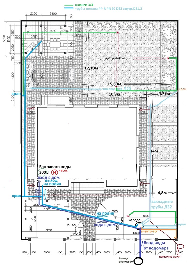

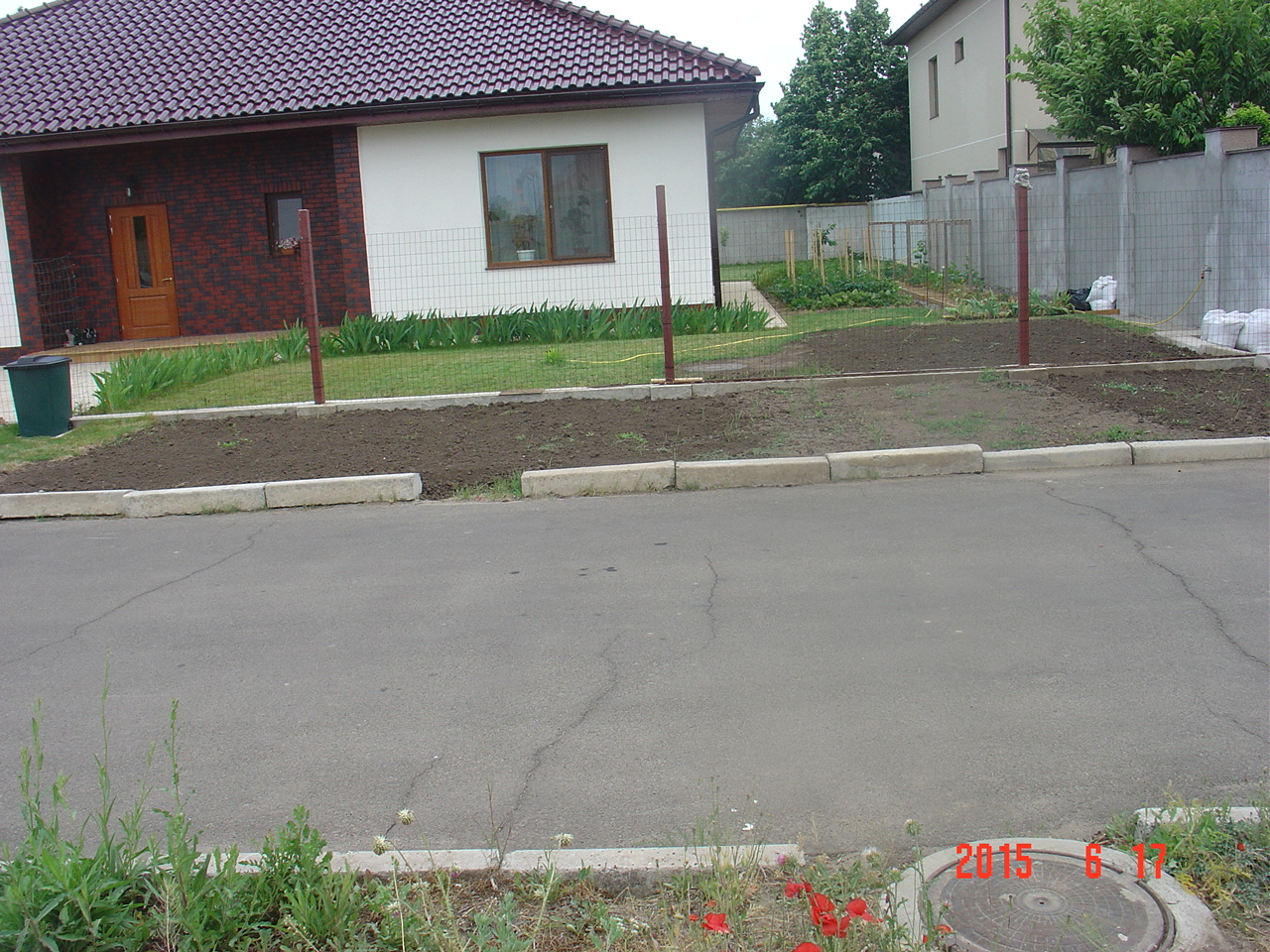

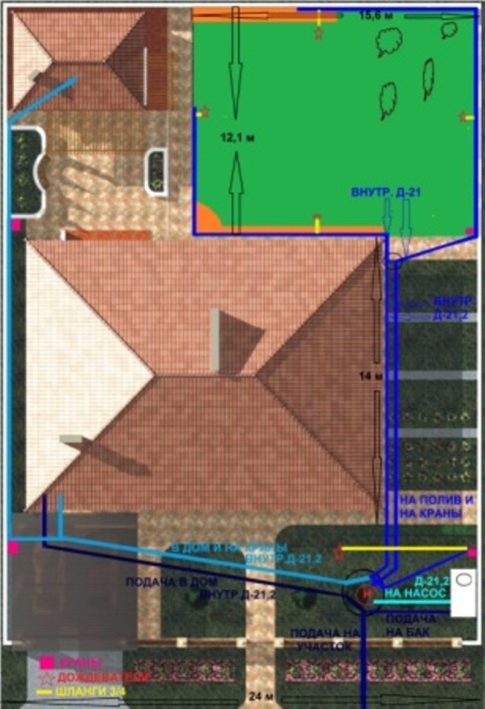

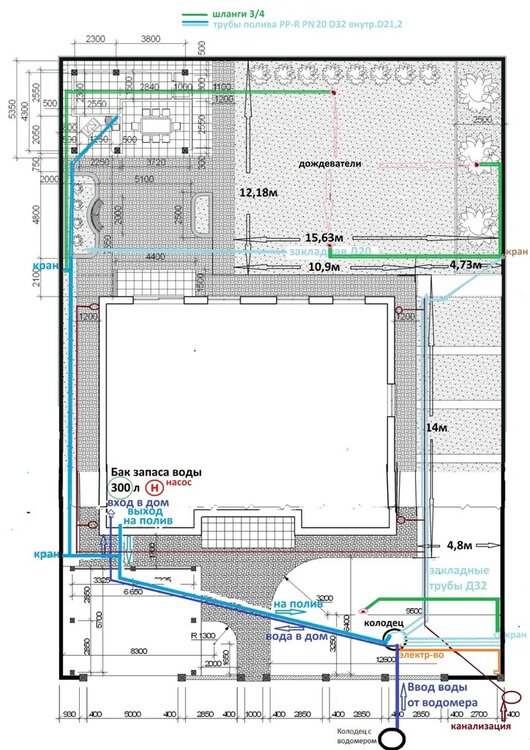

Zidane Опубліковано: 17 червня 2015 Поділитись Опубліковано: 17 червня 2015 (змінено) Добрый день...В последнее время плохо с давлением городской воды... и вот,я думаю, если установить бак 2м3(фото4,5),насос в колодец(фото6) и: Вариант1: больше ничего не менять...на сегодняшний день имеем сзади дома(фото1) полив газона 180м2 тремя дождевателями (LUX пульсирующий Cellfast),перед домом(фото2) полив газона 50м2 одним дождевателем...клумбы,огород и часть газона поливаем со шланга. Трубы PP-R(внутр.D21,2),уложенные вертикально - 9,4м ,горизонтально - 87м + шланги(3/4) - 60м (фото3)получается напор - (87+60):10=14,7+9,4=24,1+20%=28,9м Вариант2: (фото4)Если левую ветку для полива не использовать,вместо шлангов по периметру газона положить трубы ПЭ 25(или32?),использовать вторую закладную трубу,то получится : Трубы(внутр.D21,2),уложенные вертикально - 5,4м ,горизонтально - 55м + трубы ПЭ - 40м Итого напор: (55+40):10=9,5+5,4=14,9+20%=17,9м Подскажите правильно ли я посчитал? Надо ли учитывать в расчёте напора длину труб,если краны ,к которым они подключены, под давлением,но не открыты...? Какой насос или станция мне подойдёт?Могу ли я использовать её зимой в доме с баком 300л,как резерв?Спасибо? Змінено 17 червня 2015 користувачем Zidane Посилання на коментар Поділитися на інших сайтах More sharing options...
Zidane Опубліковано: 28 червня 2015 Автор Поділитись Опубліковано: 28 червня 2015 Добрый день...В последнее время плохо с давлением городской воды... и вот,я думаю, если установить бак 2м3(фото4,5),насос в колодец(фото6) и: Вариант1: больше ничего не менять...на сегодняшний день имеем сзади дома(фото1) полив газона 180м2 тремя дождевателями (LUX пульсирующий Cellfast),перед домом(фото2) полив газона 50м2 одним дождевателем...клумбы,огород и часть газона поливаем со шланга. Трубы PP-R(внутр.D21,2),уложенные вертикально - 9,4м ,горизонтально - 87м + шланги(3/4) - 60м (фото3)получается напор - (87+60):10=14,7+9,4=24,1+20%=28,9м Вариант2: (фото4)Если левую ветку для полива не использовать,вместо шлангов по периметру газона положить трубы ПЭ 25(или32?),использовать вторую закладную трубу,то получится : Трубы(внутр.D21,2),уложенные вертикально - 5,4м ,горизонтально - 55м + трубы ПЭ - 40м Итого напор: (55+40):10=9,5+5,4=14,9+20%=17,9м Подскажите правильно ли я посчитал? Надо ли учитывать в расчёте напора длину труб,если краны ,к которым они подключены, под давлением,но не открыты...? Какой насос или станция мне подойдёт?Могу ли я использовать её зимой в доме с баком 300л,как резерв?Спасибо? Подниму свою тему.В общем,всё пересчитал по другому... приблизительный расход на полив: Так как в планах установить хантеровские мр-ротаторы,то если обеспечить на каждом рекомендуемое давление 2,8 бар,то расход сзади дома получается 1,2м3,а перед домом 0,4м3 ...т.е. общий приблизительный расход (клумбы и огород не считаю пока)- 1,6м3/ч. Высчитав потери напора на трубах(7,6м) и прибавив нужных 28м( рекомендуемое давление 2,8 бар),получилось,что насос должен иметь напор 36м,а с запасом 40-45м при расходе до 2,0 м3/ч...например,что-то из этого: Speroni 2CM 25/130A 750вт - ( 2 Рабочих колеса - бронза) 4422гр www.speroni.com.ua/2cm.html SPERONI RSM 4 700вт (4 Рабочих колеса - полимер норил) 3136 .гр www.speroni.com.ua/rsm.html По характеристикам они, примерно ,одинаковые...2CM 25/130A сняли с про-ва и продают остатки...и хоть он дорогой,но почему то хочется именно его... RSM 4 по идеи должен стоить дороже (4 колеса) ,но то ли он китайский(хотя 2CM 25/130A тоже скорее всего из Китая),то ли из-за колёс (полимер норил) он на 50у.е. дешевле... Надо ли мне покупать дорогой насос,если он будет работать 1-2 часа в сутки в сезон полива,а в остальное время,как резерв в доме (3-4раза включаться)? Может есть смысл купить два насаса... в дом, например AUSTEP1 370 www.waterpump.com.ua/catalog/show-list/tm/4/serial/418 и что-то отдельно для полива установить в люк ? Вообще,в моём люке можно устанавливать насос? Там же летом жарко,а в дождь,хоть есть крышка, влага всё равно, чуть-чуть,будет попадать на двигатель? Спасибо... Посилання на коментар Поділитися на інших сайтах More sharing options...
