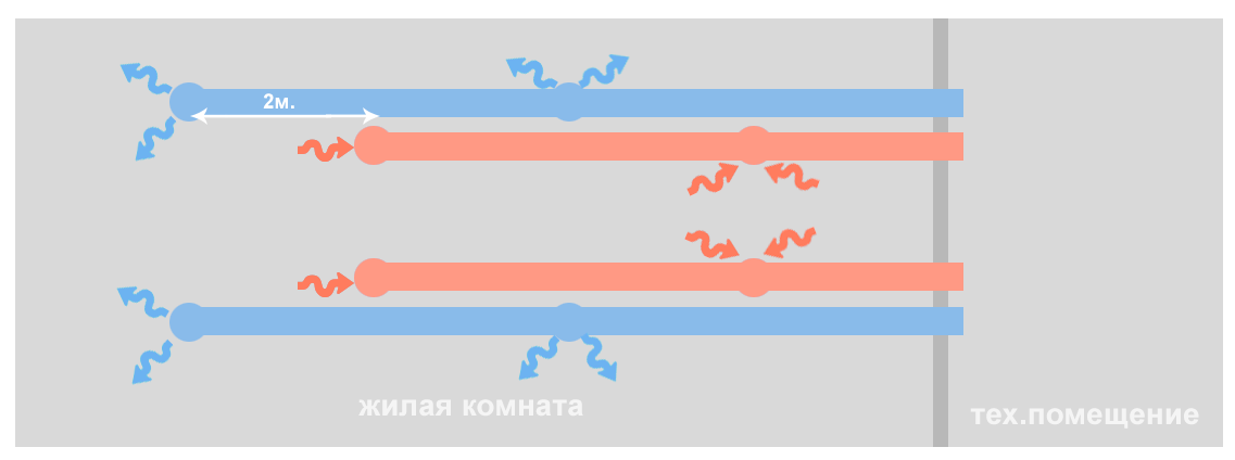

Добрый день! Имеется помещение - кухня-столовая-гостиная в доме, площадь - 50 кв. м. или около того. Появилась задумка под гипсокартон на потолке проложить вент. каналы (плоские, расстояние где-то 13. см, опускать потолок ниже желания нет), по соседству (через стену) тех.помещение, туда можно повесить внутренний блок.
Насколько это оправдано и практикуются ли такие решения в частных домах? Не страдаю ли я ерундой? Обычная сплит-система не устраивает потому что комната большая (и длинная), и вешать один блок настенный - непонятно куда. Мультисплит нормальный стоит больше чем простенький канальник ну и самое главное - греет мысль о возможности "подмешать" в это дело через какое-то время рекуператор (опять же, если это возможно).
Рассуждаю естественно как полный дилетант, покритикуйте пожалуйста.
Спасибо.
Схему набросал, по ряду причин она кажется "оптимальной" - не в смысле эффективности кондиционирования, а именно функционально - чтобы не дуло на голову там где не надо и т.д.
Идея право на жизнь не имеет хотя бы потому, что по нормам (и на практике) нельзя объединять вентиляционными каналами жилые и санитарные (кухня, с/у) помещения. Даже с помощью о/к.

Я думаю по нормам тогда и кухня-студия и унитаз посреди гостиной (шучу конечно) - это все от лукавого, но люди ведь так делают. В чем проблема что будет один сплошной канал и над диваном и над кухней, если через него и там и там "всасывается" воздух?
Если это принципиально - для ближайших к тех. помещению на рисунке отверстий могу кинуть отдельные каналы, но кухня и гостиная от этого одним помещением быть не перестанут.

А чего ты сюда с/у приплел. А если кухня-столовая-гостиная - одно помещение?
Если всё организованно в одном помещении, то реализовать можно...
Единственное, будут замечания по межпотолочному пространству, чтобы вместить воздуховоды.
Если не ошибаюсь, нужно не меньше 6 кВт производительности. А лучше 7 кВт (кухня, вдруг гулянка, народ выпивший =)))) ... Канальник, в любом случае, должен быть средне-напорный - а это приблизительно 900-1000 кубов в час. При скорости до 5 м/с нужно жесткие воздуховоды с сечение 350х150 мм. Даже, если крепить воздуховоды с помощью замков, то получается 170-180 мм. То есть межпотолочного пространства нужно 17-18 см, а то и все 20 см.
У средне-напорного канальника обычно высота 300 мм.
Спасибо! В принципе, потолки позволяют, наверное действительно стоит опустить немного :)
Если одно помещение, то остается только загрязнение воздуха. Нужны будут фильтра на приток, которые увеличат сопротивление. Да и менять их постоянно.
Уж лучше поставить кондиционер ближе к гостевой зоне (но без прямого обдува) и организовать вентиляцию от окон к кухонной вытяжке. Простым способом является удаление части резинового уплотнителя в окне и установка вытяжного вентилятора (не забыть про с/у) - тут уже много раз обговаривали. И конечно же при работе вытяжки над плитой открывать окно на проветривание, для компенсации давления.
