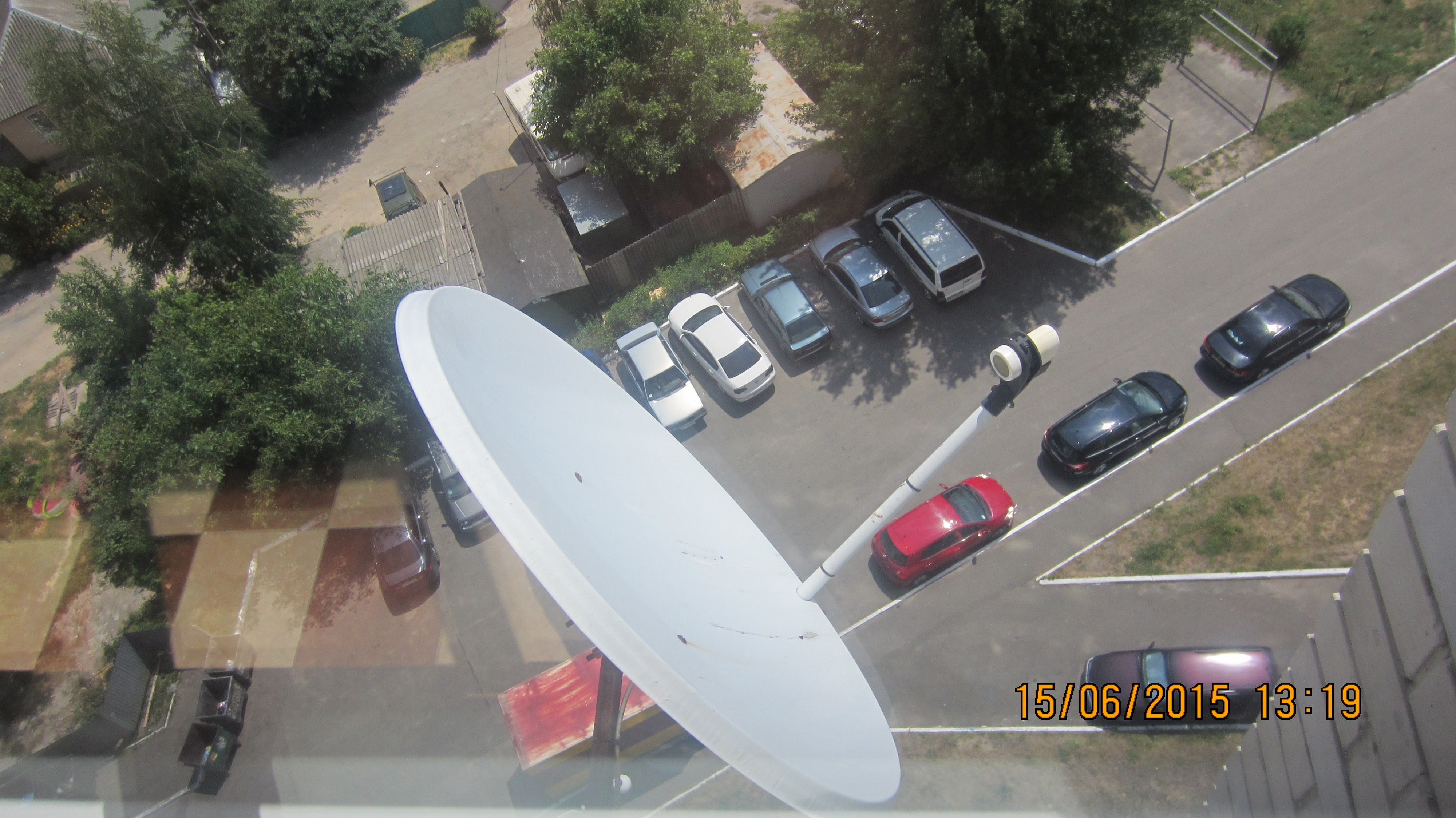

Добрый день!!Есть 2 тюнера Globo 6010 CR b Skyon dsr-2800 (остались в наследство от максимум тв) есть спутниковая антена которая висит на 10м зтаже и смотрит на юго восток.Вопрос-можно ли подключить спутниковое тв с зтим комплектом оборудования .как зто сделать или сколько зто будет стоять.Территориально Бровары.

направление антенны юго-запад нужен(есть возможность развернуть?)
тюнера перепрошиваете под горыныча,докупаете три конвертора,мультифиды 2шт,дисеки 2шт,антенна нужно 90см...(какая у вас?)и смотрите порядка 100 руско-украинских каналов.
Вот сайт, находите свой дом и смотрите как расположить антенну на тот спутник который Вам нужен. Есть доступ к антенне? Цена подключки зависит от Ваших умений от 2-3 бутылок пива с соседом или значительно выше если будет спец. подключать.

цена работ до 500....но думаю за 300 -400 решимо..

у вас некуда разворачивать антенну,скорей всего монтаж прийдётся производить на крыше
