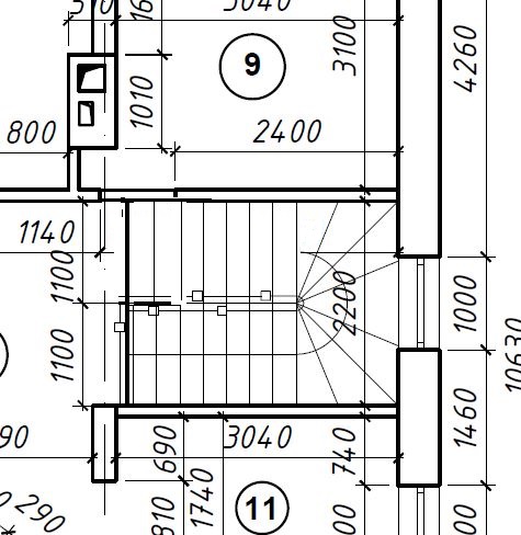

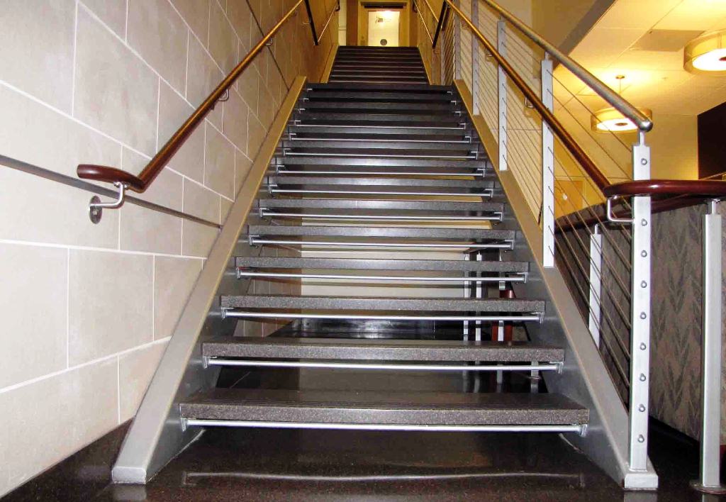

Katerina_ Опубліковано: 14 червня 2015 Поділитись Опубліковано: 14 червня 2015 Здравствуйте. Нужен мастер для изготовления лестницы в дом из металлического 20-го швеллера (есть в наличии) + деревянные ступени. Высота подъема 3 метра. С минимумом забежных ступеней. по типу как на фото, только ступени дерево и подступенок металлический или деревянный. Посилання на коментар Поділитися на інших сайтах More sharing options...
rul.32 Опубліковано: 14 червня 2015 Поділитись Опубліковано: 14 червня 2015 Здравствуйте. Нужен мастер для изготовления лестницы в дом из металлического 20-го швеллера (есть в наличии) + деревянные ступени. Высота подъема 3 метра. С минимумом забежных ступеней. по типу как на фото, только ступени дерево и подступенок металлический или деревянный. Очень глупо делать забежной узел из такого швеллера,только потому что он есть. Посилання на коментар Поділитися на інших сайтах More sharing options...
xserk Опубліковано: 15 червня 2015 Поділитись Опубліковано: 15 червня 2015 Здравствуйте. Нужен мастер для изготовления лестницы в дом из металлического 20-го швеллера (есть в наличии) + деревянные ступени. Высота подъема 3 метра. С минимумом забежных ступеней. по типу как на фото, только ступени дерево и подступенок металлический или деревянный. у вас на фото прямая лестница.. а на плане п-образная .. представьте сколько нужно приложить работы для того, чтобы согнуть под правильным углом 20й швелер.. это выльется в нехилую сумму.. и всеравно 90% вероятности что метал вам будут делать одни люди, вторые переделывать его а третьи будут изготавливать деревянную часть. Мой совет, откажитесь от швелера, "походите посмотрите" на фирмы которые делают из своего метала.. как правило сейчас это профильная труба.. А ваше желание сделать минимум забежных ступеней приведет к травмоопасности лестницы . На проекте у вас неправильно начерченные забежные ступени.. там у вас скорее винтовая лестница "нарисована" ... Посилання на коментар Поділитися на інших сайтах More sharing options...

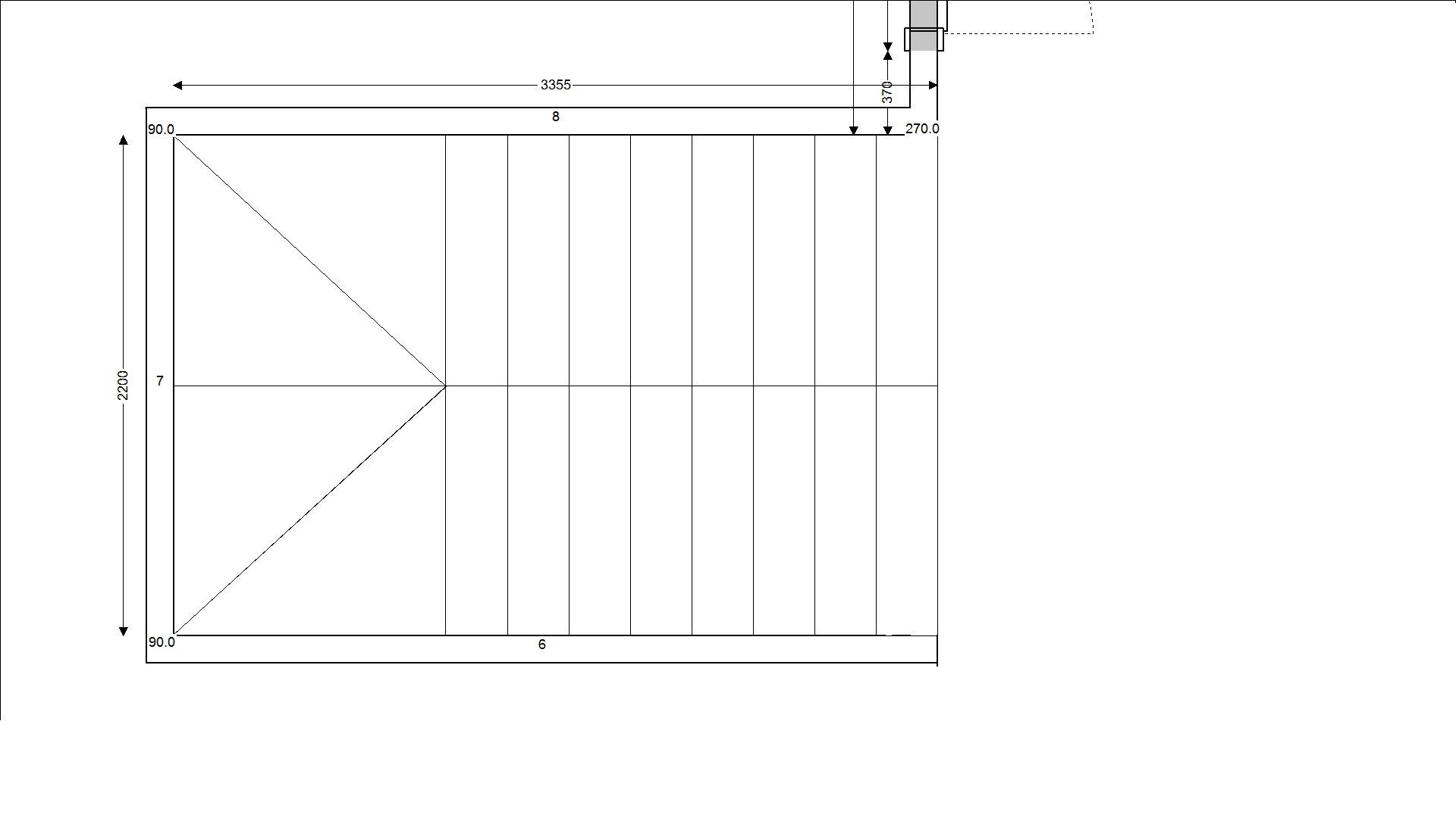

Katerina_ Опубліковано: 15 червня 2015 Автор Поділитись Опубліковано: 15 червня 2015 Зайдем с другой стороны))) Есть шахта под лестницу. Размер 3355*2200, высота 3200 мм по проекту. Нужен мастер, который сделает в этот проем лестницу, желательно использовав при этом имеющийся в наличии швеллер. Лестница нужна закрытая, с подступенком. Ступени деревянные, основа металл (обязательно). Можно мастер только на металлическую часть, со ступенями разберемся сами. ;) Посилання на коментар Поділитися на інших сайтах More sharing options...
