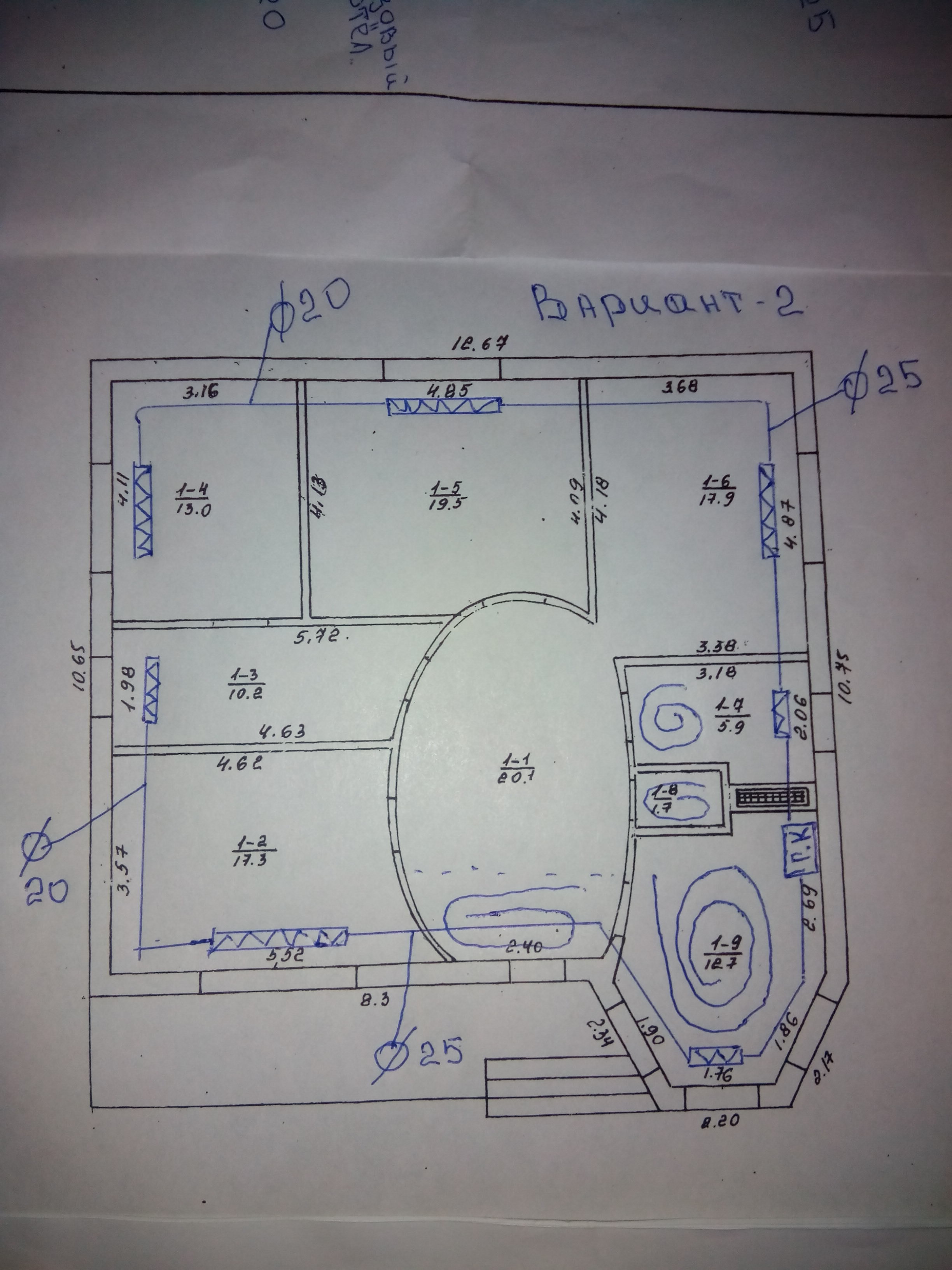

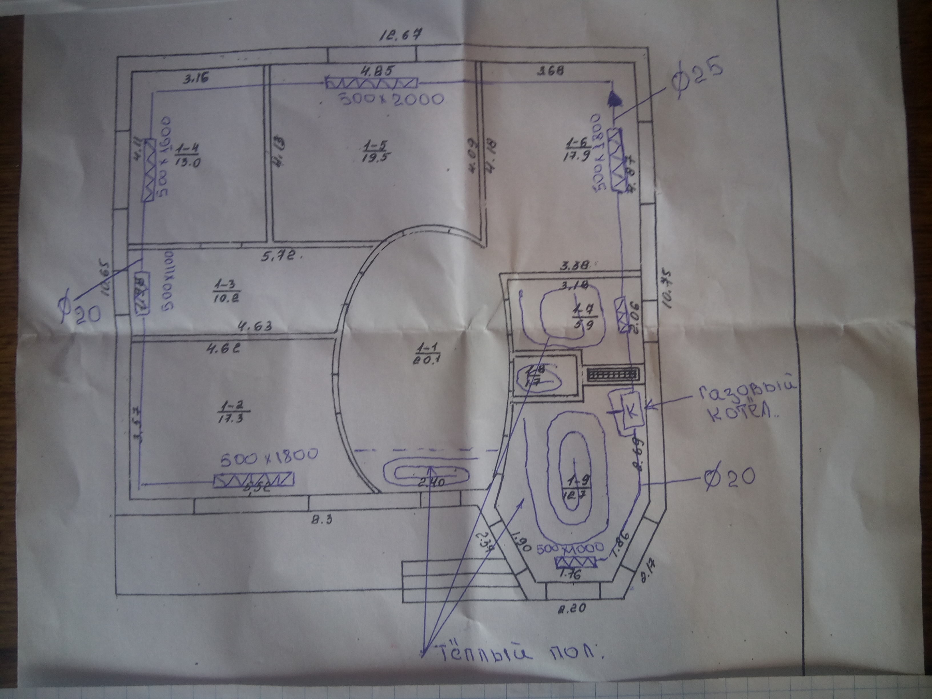

amiant Опубліковано: 14 червня 2015 Поділитись Опубліковано: 14 червня 2015 Как сделать что бы радиаторы равномерно прогревались? Выходит два крыла. Система двух трубная. Вариант 1 или 2. Первый вариант предложили специалисты, второй вариант мое мнение. Делаю себе поэтому опыта не имею. Какие недостатки или поправки внести. Заранее благодарен. Посилання на коментар Поділитися на інших сайтах More sharing options...
Сергей 31 Опубліковано: 14 червня 2015 Поділитись Опубліковано: 14 червня 2015 Как сделать что бы радиаторы равномерно прогревались? Балансировать на стадии проектирования. Первый вариант предложили специалисты, Первый вариант делал не специалист. Я не говорю об уровне теплотехника проектировцика, но даже полупьяный ЖЕКовский сантехник знает, что контуры по мощности и по сопративлению должны быть примерно одинаковы. Посилання на коментар Поділитися на інших сайтах More sharing options...
murava Опубліковано: 14 червня 2015 Поділитись Опубліковано: 14 червня 2015 Первый вариант делал не специалист. Я не говорю об уровне теплотехника проектировцика, но даже полупьяный ЖЕКовский сантехник знает, что контуры по мощности и по сопративлению должны быть примерно одинаковы. Это желательно, но вовсе не обязательно. Посилання на коментар Поділитися на інших сайтах More sharing options...
Сергей 31 Опубліковано: 14 червня 2015 Поділитись Опубліковано: 14 червня 2015 Это желательно, но вовсе не обязательно. Сантехнический феншуй, выписка: Правильно построенная гидравлическая система отопления очень напоминает КРАСИВОЕ дерево. Где о от большого в диаметре основания отходят ветки меньшего диаметра и одинаковой длины. Если одна ветка у дерева 1 метр, а вторая 10 метров, то конечно длинную ветку можно подпереть палкой. Но рано или поздно такая ветка сломается. Посилання на коментар Поділитися на інших сайтах More sharing options...
amiant Опубліковано: 14 червня 2015 Автор Поділитись Опубліковано: 14 червня 2015 Балансировать на стадии проектирования. Первый вариант делал не специалист. Я не говорю об уровне теплотехника проектировцика, но даже полупьяный ЖЕКовский сантехник знает, что контуры по мощности и по сопративлению должны быть примерно одинаковы. Клянусь первый вариант специалист из города Житомир. Я у него спрашивал о возможности не равномерного нагрева, а он не бойся все будет окей. Посилання на коментар Поділитися на інших сайтах More sharing options...
romi9999 Опубліковано: 14 червня 2015 Поділитись Опубліковано: 14 червня 2015 Мне кажется, что достаточно проблематично с семью радиаторами накосорезить по гидравлике. 1 Посилання на коментар Поділитися на інших сайтах More sharing options...
Сергей 31 Опубліковано: 14 червня 2015 Поділитись Опубліковано: 14 червня 2015 Клянусь первый вариант специалист из города Житомир. Да я верю. Расклад нам знаком: ППр наше все, паяльник из эпицентра, всегда так делаем и все работает, и.т.д. Добавлено через 1 минуту Мне кажется, что достаточно проблематично с семью радиаторами накосорезить по гидравлике. Рома, я видел и такое, бывает. Посилання на коментар Поділитися на інших сайтах More sharing options...
amiant Опубліковано: 14 червня 2015 Автор Поділитись Опубліковано: 14 червня 2015 Скажите мой второй вариант работоспособен или тоже г... Что нужно менять. Нужен совет как будет правильно. Хочу начинать делать. Посилання на коментар Поділитися на інших сайтах More sharing options...
Interso Опубліковано: 14 червня 2015 Поділитись Опубліковано: 14 червня 2015 Скажите мой второй вариант работоспособен или тоже г... Что нужно менять. Нужен совет как будет правильно. Хочу начинать делать. Оба варианта работоспособные но,Ваш вариант лучше однозначно. 1 Посилання на коментар Поділитися на інших сайтах More sharing options...
4587derek Опубліковано: 14 червня 2015 Поділитись Опубліковано: 14 червня 2015 во втором варианте как собираетесь пройти под входной дверью? Если сильный паяльщик то система из ППР может и не запустится. как тёплые полы будут включены? Посилання на коментар Поділитися на інших сайтах More sharing options...
amiant Опубліковано: 15 червня 2015 Автор Поділитись Опубліковано: 15 червня 2015 во втором варианте как собираетесь пройти под входной дверью? Если сильный паяльщик то система из ППР может и не запустится. как тёплые полы будут включены? Система будет в полу, залит только черновой пол. Посилання на коментар Поділитися на інших сайтах More sharing options...

Слободарий Опубліковано: 15 червня 2015 Поділитись Опубліковано: 15 червня 2015 Как сделать что бы радиаторы равномерно прогревались? Выходит два крыла. Система двух трубная. Вариант 1 или 2. Первый вариант предложили специалисты, второй вариант мое мнение. Делаю себе поэтому опыта не имею. Какие недостатки или поправки внести. Заранее благодарен. Оно уже сделано и неравномерно нагревается, или пока нагрев оценивается по рисунку? Посилання на коментар Поділитися на інших сайтах More sharing options...
