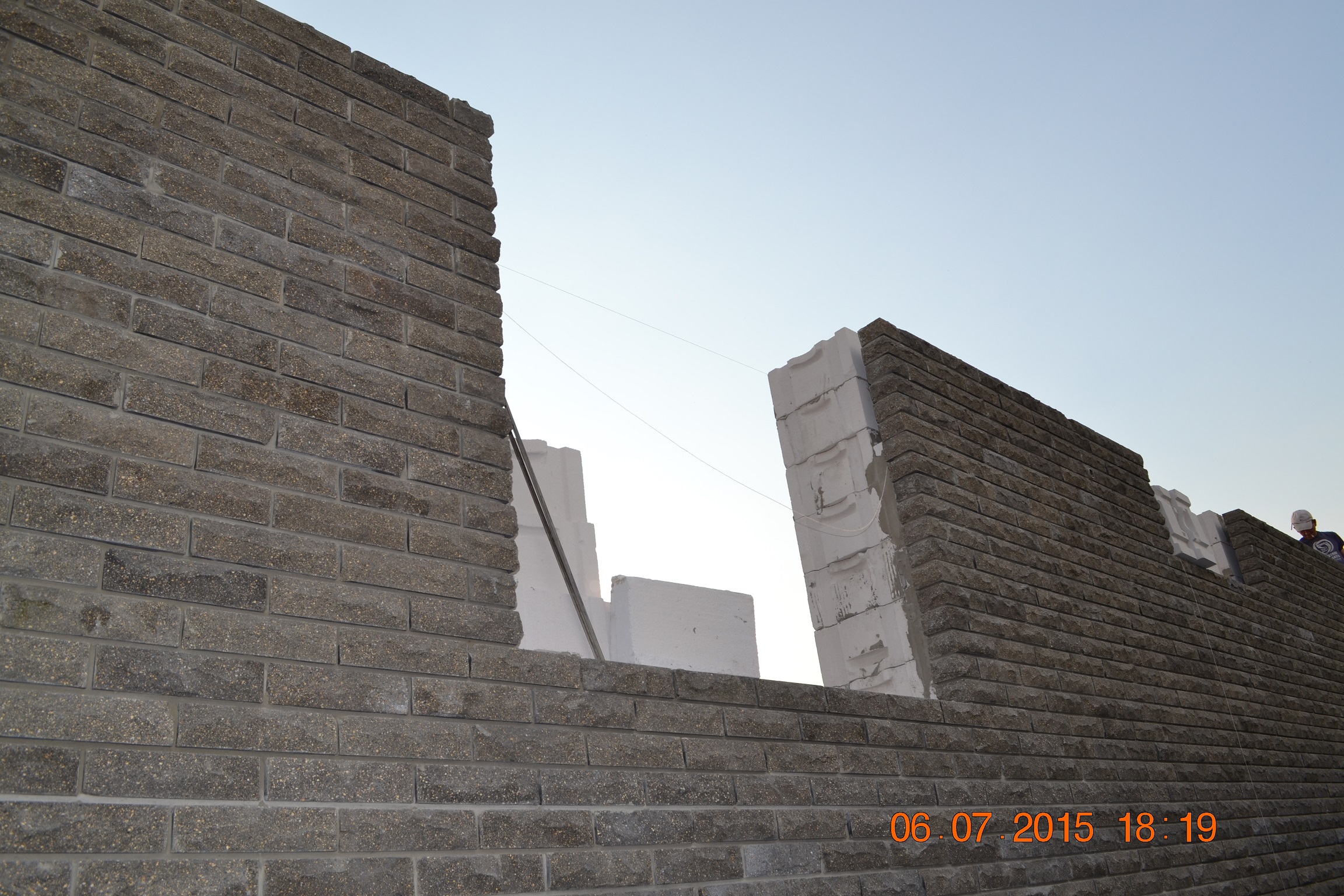

vegan Опубліковано: 3 липня 2015 Поділитись Опубліковано: 3 липня 2015 У Вас такая красивая стена. А чем думаете цоколь отделывать? А утеплять его будете? 1 Посилання на коментар Поділитися на інших сайтах More sharing options...
dmv13 Опубліковано: 3 липня 2015 Автор Поділитись Опубліковано: 3 липня 2015 У Вас такая красивая стена. А чем думаете цоколь отделывать? А утеплять его будете? , планирую утеплять отмостку, а цоколь отделывать хотел штукой, на подобие керамогранита, у товарища такая, натуральный камень, цвета графит Посилання на коментар Поділитися на інших сайтах More sharing options...
vegan Опубліковано: 3 липня 2015 Поділитись Опубліковано: 3 липня 2015 У нас цоколь тоже кирпичный. Нам в обязательном порядке рекомендовали его утеплить вместе с фундаментом. Мы все утеплили ЭППС (на размер большей стороны листа). При этом он и кирпич от попадания влаги снаружи и разрушения убережет. Отмостку решили, что утеплять не рационально.... 1 Посилання на коментар Поділитися на інших сайтах More sharing options...
dmv13 Опубліковано: 4 липня 2015 Автор Поділитись Опубліковано: 4 липня 2015 У нас цоколь тоже кирпичный. Нам в обязательном порядке рекомендовали его утеплить вместе с фундаментом. Мы все утеплили ЭППС (на размер большей стороны листа). При этом он и кирпич от попадания влаги снаружи и разрушения убережет. Отмостку решили, что утеплять не рационально.... по этому вопросу буду думать и вникать чуть позже, в принципе у меня угв низкий, грунт - песок, соответственно капилярного поднятия влаги в большом объеме не ожидается, а цоколь у меня высокий, минимальная сторона 1000мм, и конец цоколя - начало чистового пола, может и его утеплять не буду....буду думать после кровли Посилання на коментар Поділитися на інших сайтах More sharing options...

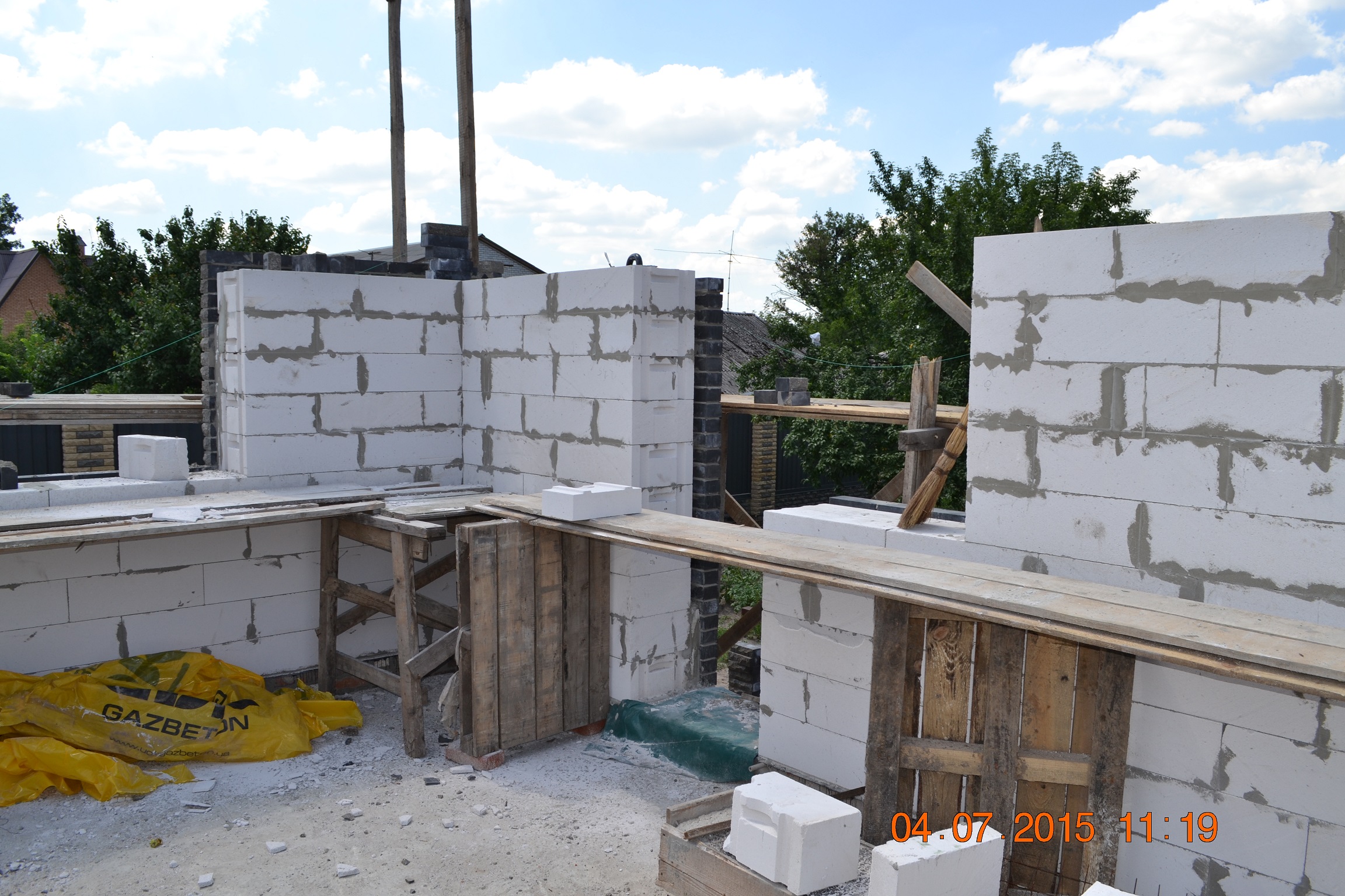

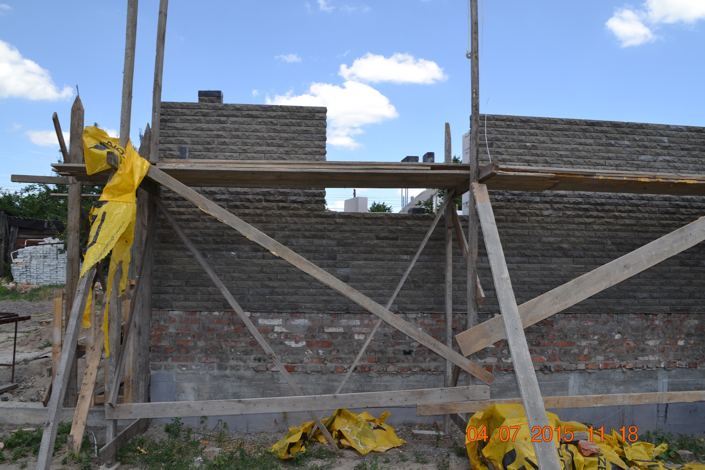

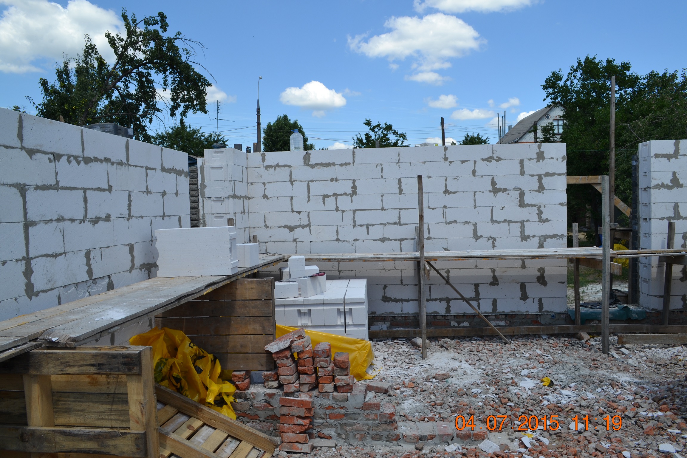

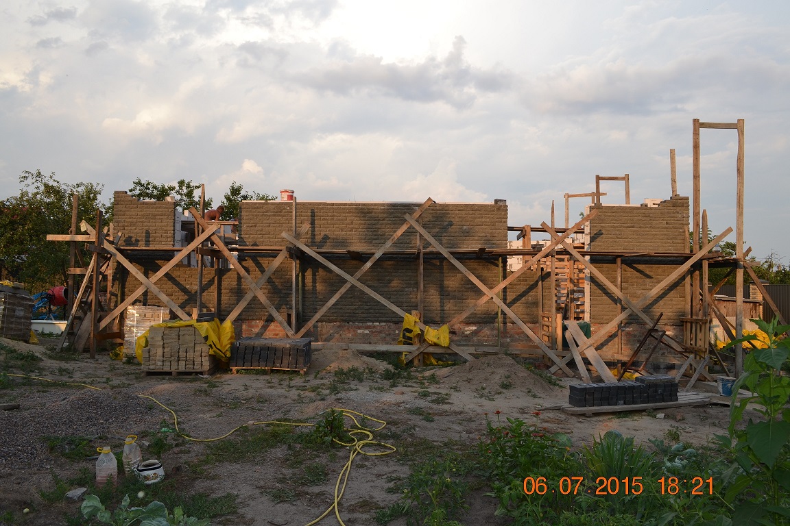

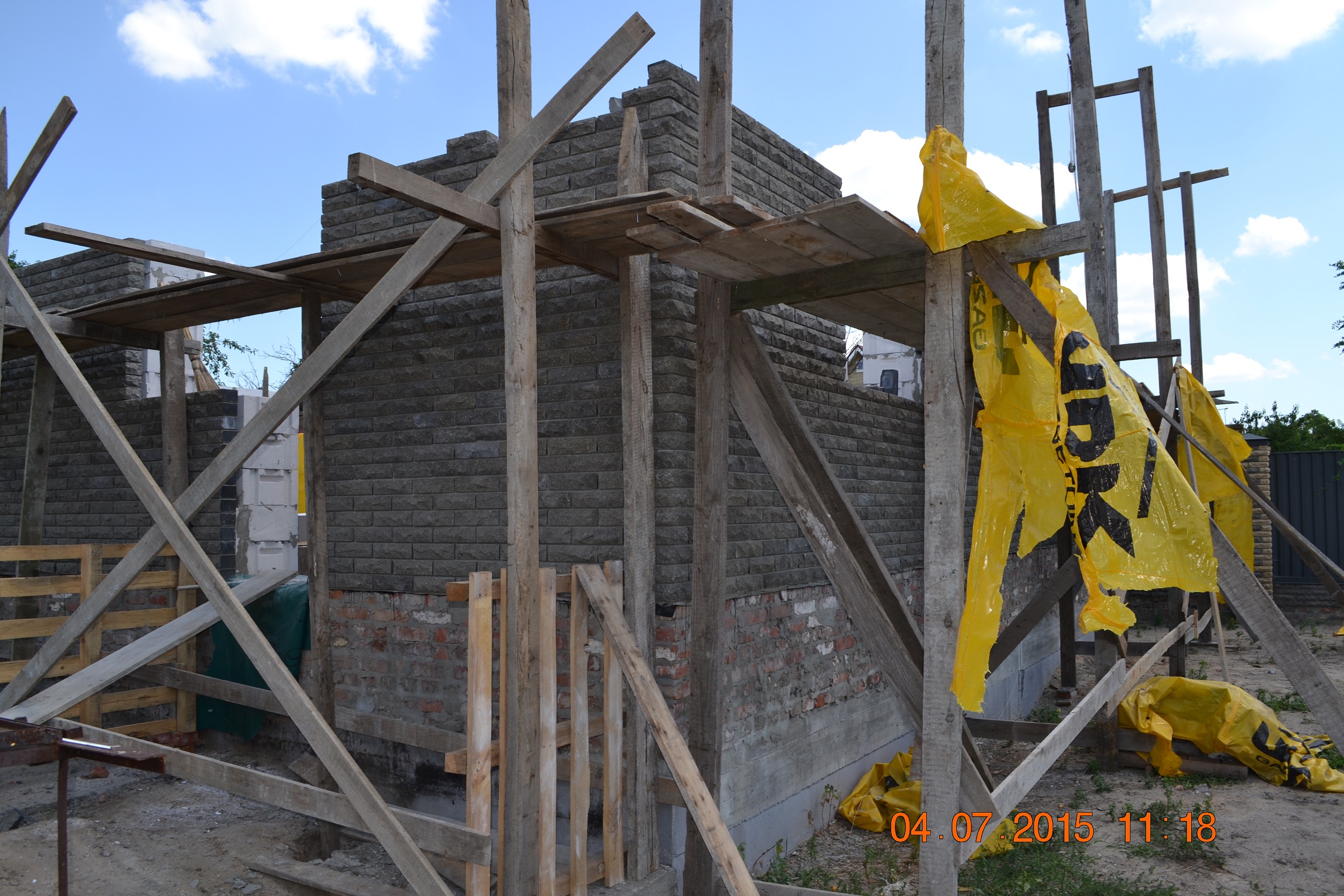

dmv13 Опубліковано: 5 липня 2015 Автор Поділитись Опубліковано: 5 липня 2015 продолжаем кладку стен, уже практически 11 блоков ГБ и 27 рядов облицовки, пока сложностей нет...подходим к этапу перемычки на окна по облицовке(по ГБ под армопояс), хочу после застывания армопояса, соединить его с перемычкой для облицовки(заранее выпустив арматуру и вскрыть ее праймером, чтоб не ржавела), соединить хочу от дальнейшего возможного провисания фагота на уголке длиной 2000мм. задумываюсь об опалубке армопояса, появилась идея: а если опалубку с внешней стороны сделать не из 100мм ГБ (как планировал), а из красного кирпича(он в избытке у меня), утепление ЭППС 50мм и опалубка из досок с внутренней стороны, кто что может высказать по этому поводу? Посилання на коментар Поділитися на інших сайтах More sharing options...

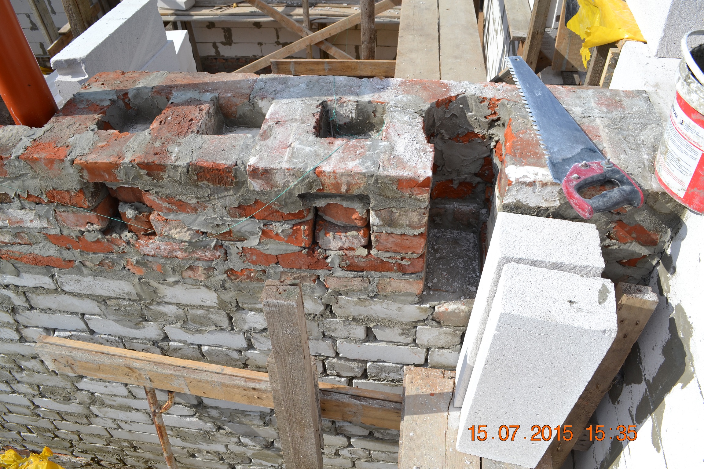

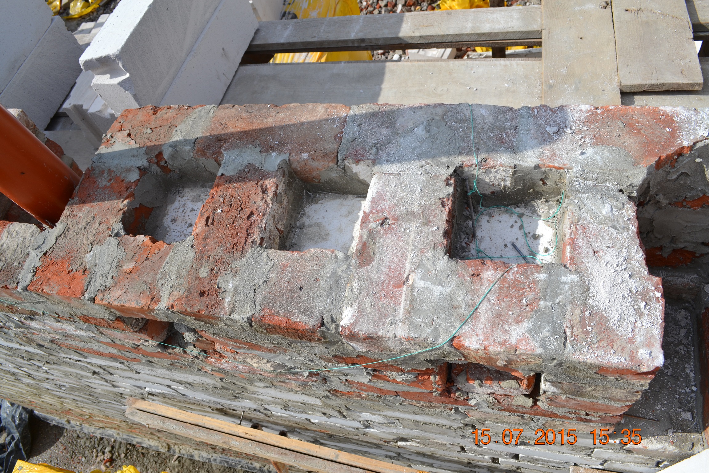

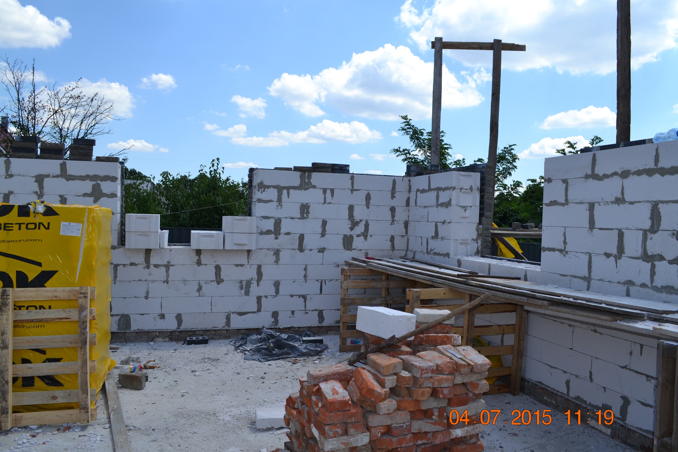

dmv13 Опубліковано: 5 липня 2015 Автор Поділитись Опубліковано: 5 липня 2015 так же обдумываю вентканалы в несущей стене из красного кирпича 3800мм, несколько каналов вентиляции, фановая труба, и газовый котел. много информации изучил, предварительно остановился: - вентканалы не гильзую, а аккуратная кладка+затирка(возможно вставлю временную гильзу и залью вокруг бетоном, а затем гильзу вытащу) - для котла, планирую АЦ трубу, но пока не нашел подходящего сечения и так же есть сложность вставить ее в 3800мм стену, думаю буду со второго этажа расширять вентшахту, для вставки АЦ трубы и для облицовки над кровлей керамией. Посилання на коментар Поділитися на інших сайтах More sharing options...

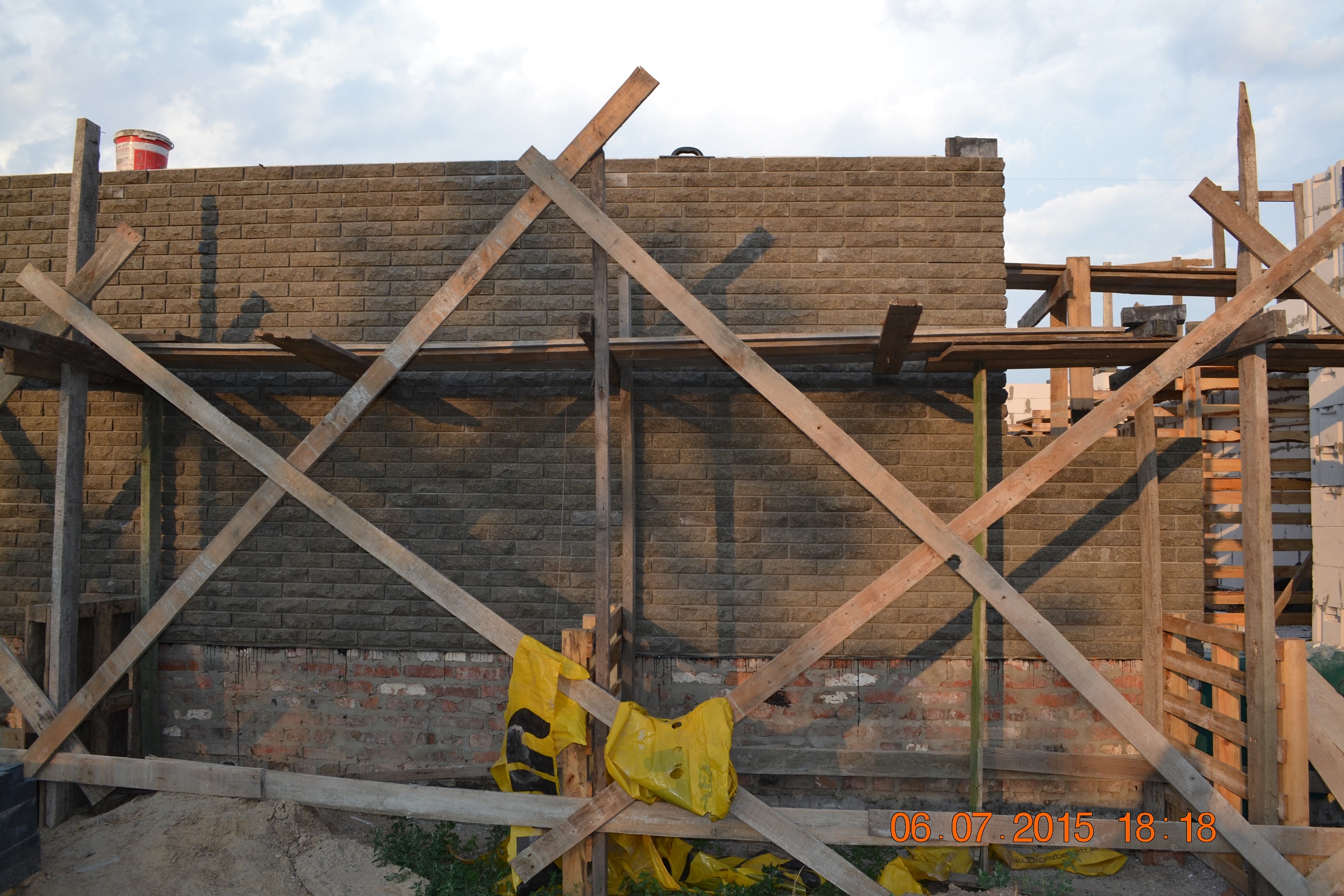

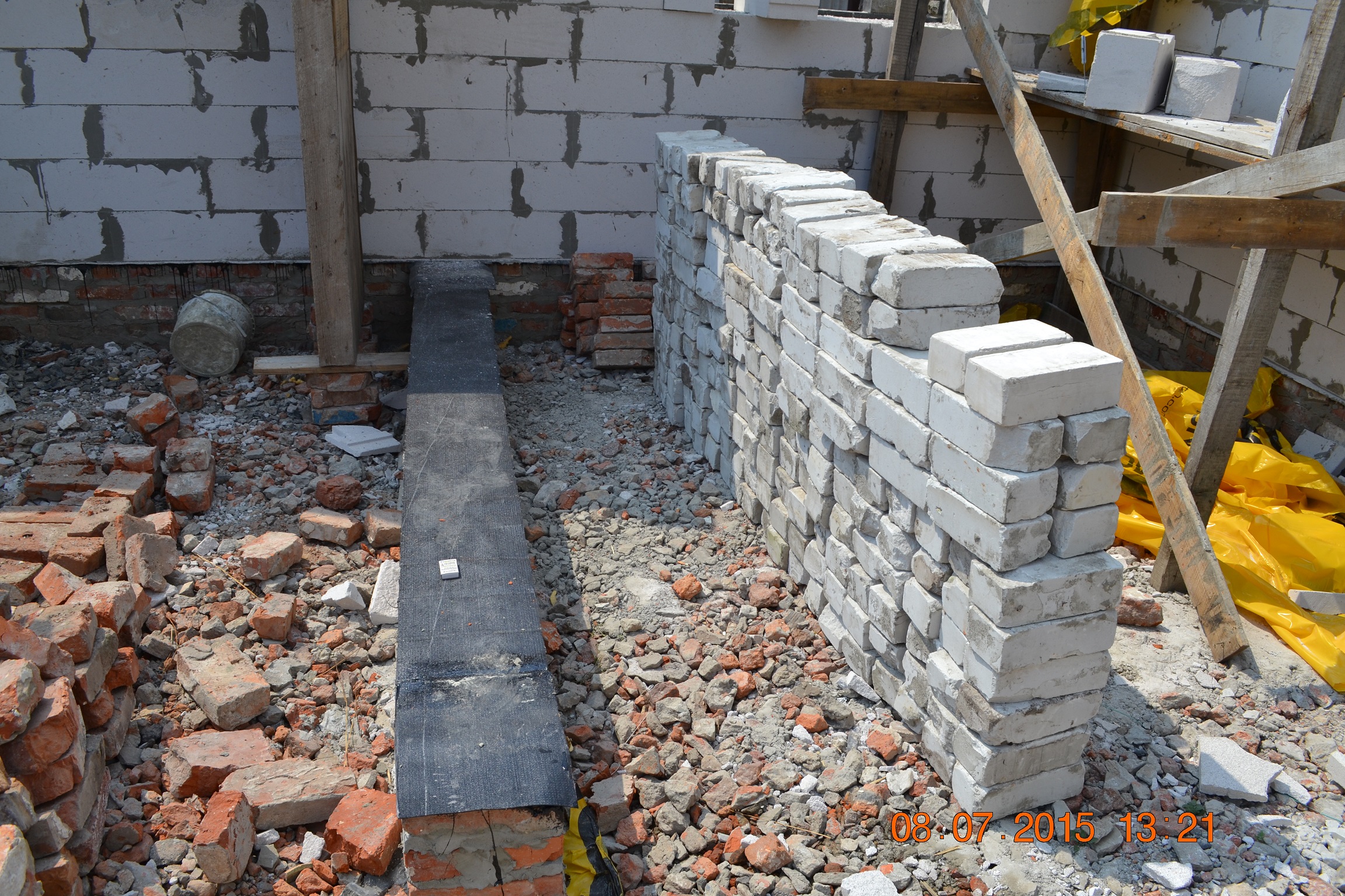

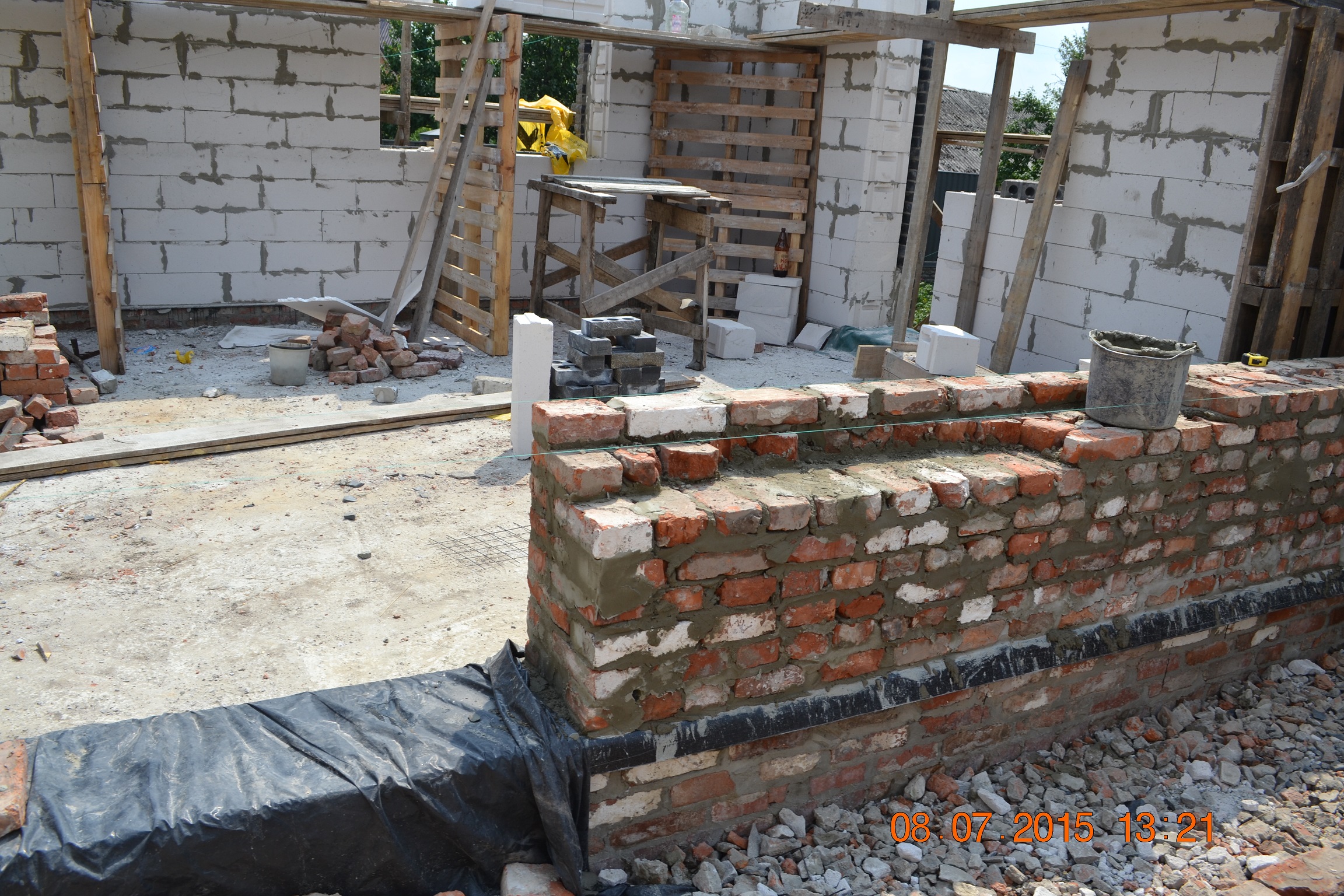

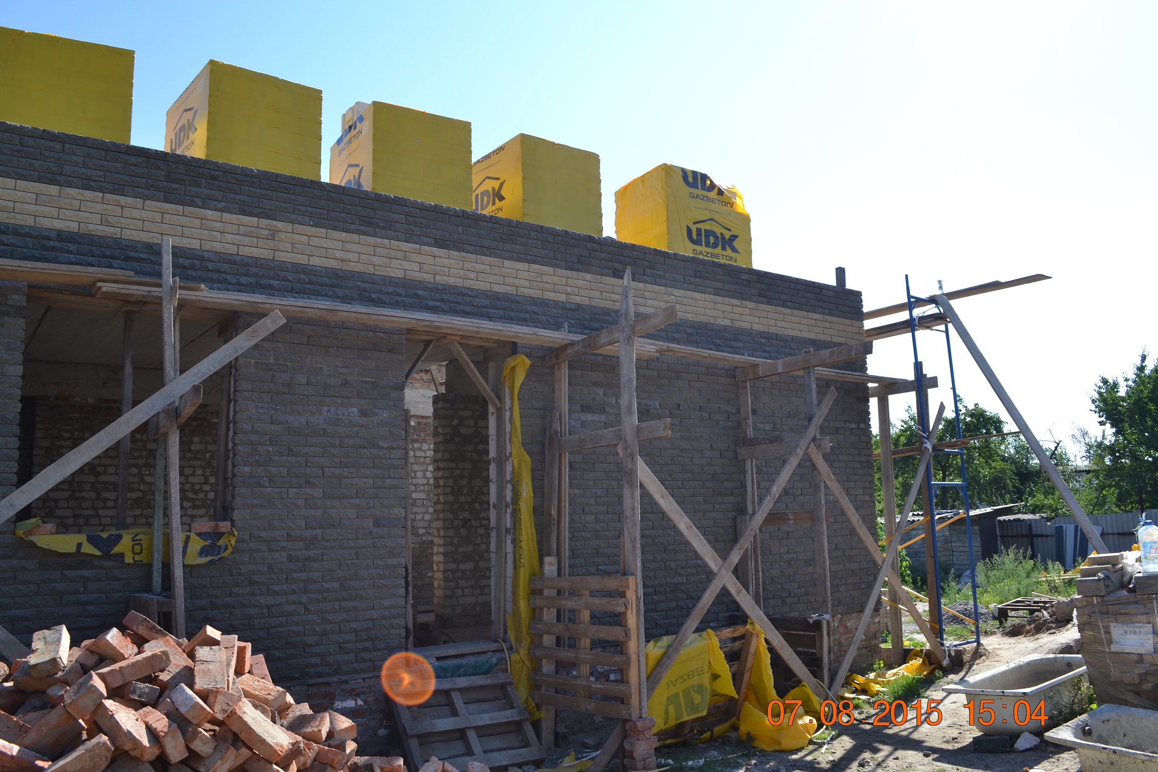

dmv13 Опубліковано: 7 липня 2015 Автор Поділитись Опубліковано: 7 липня 2015 Ровно 14 дней стройки... 12 рядов блока и 32 ряда фагота... сделал закладную под кондиционер: отпилили 375 блок, 150мм, проложили пенопласт и силикатный кирпич впритык к облицовке, затем сюда будем вешать наружный блок. так же оставили закладную под газ - металлическую трубу. Посилання на коментар Поділитися на інших сайтах More sharing options...

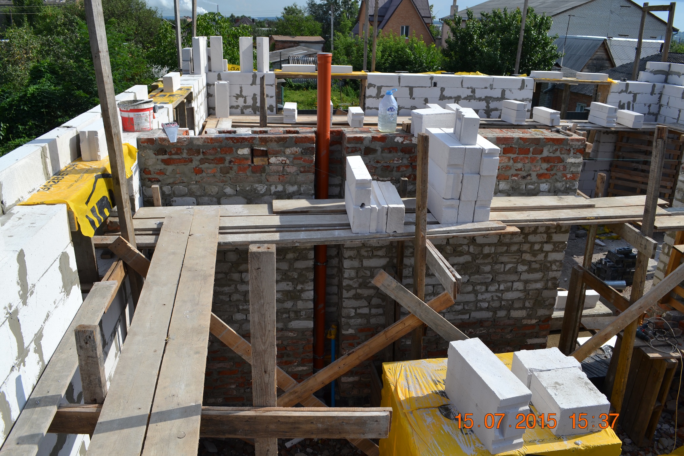

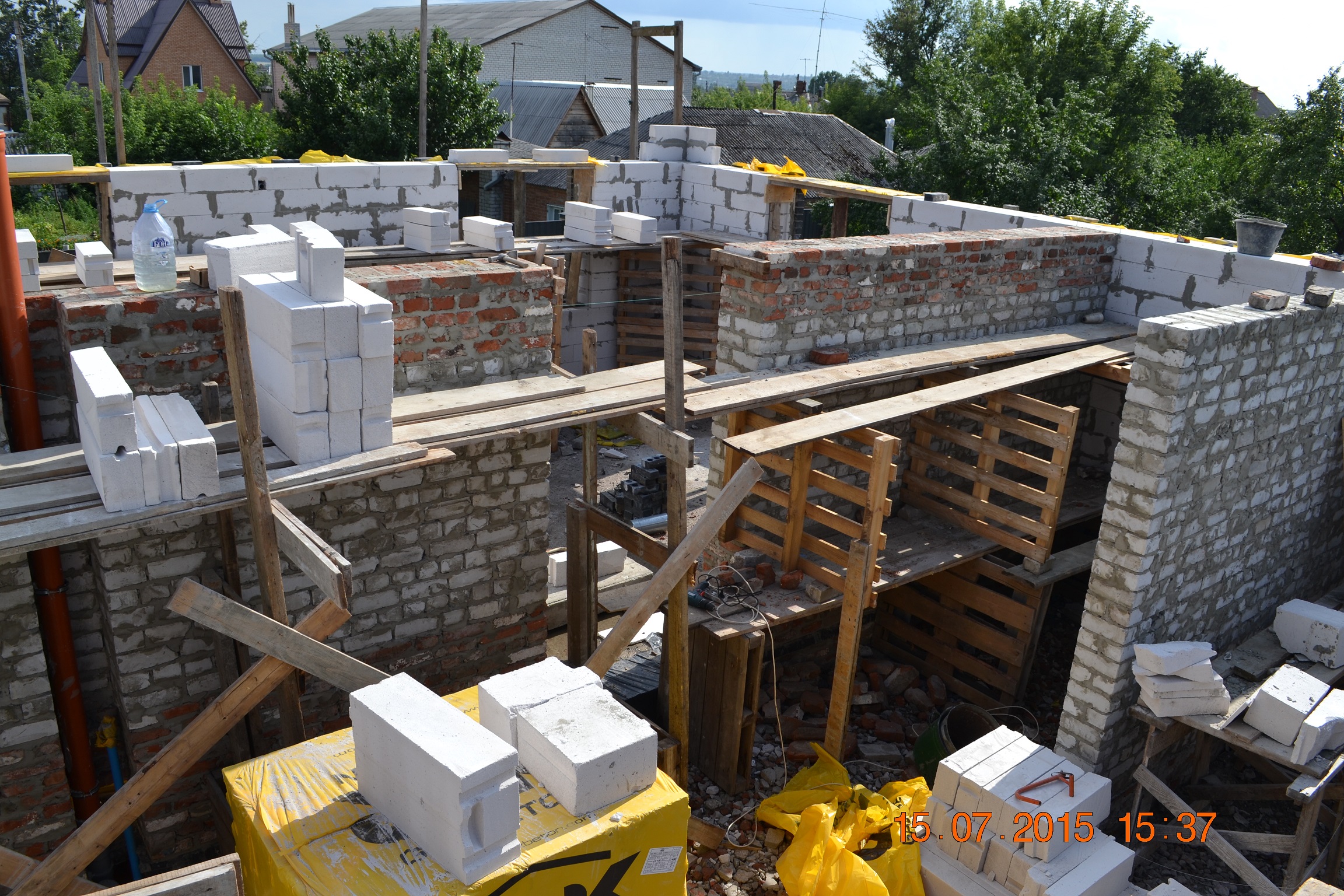

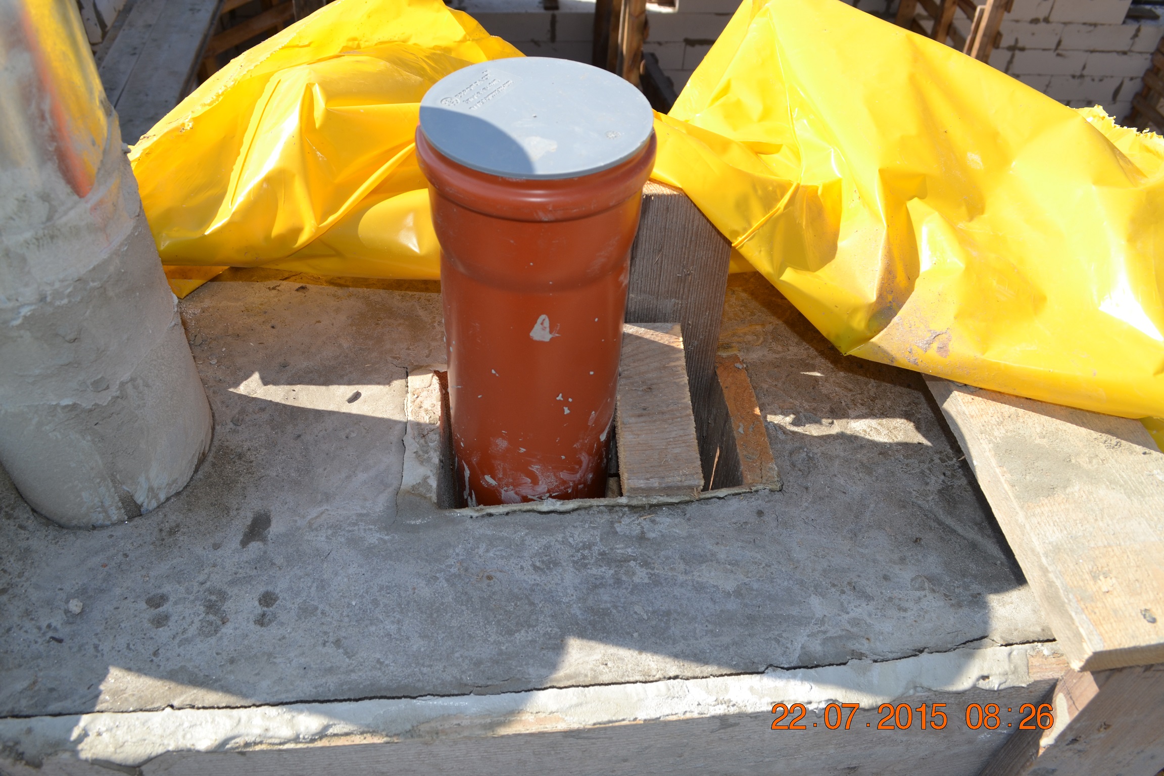

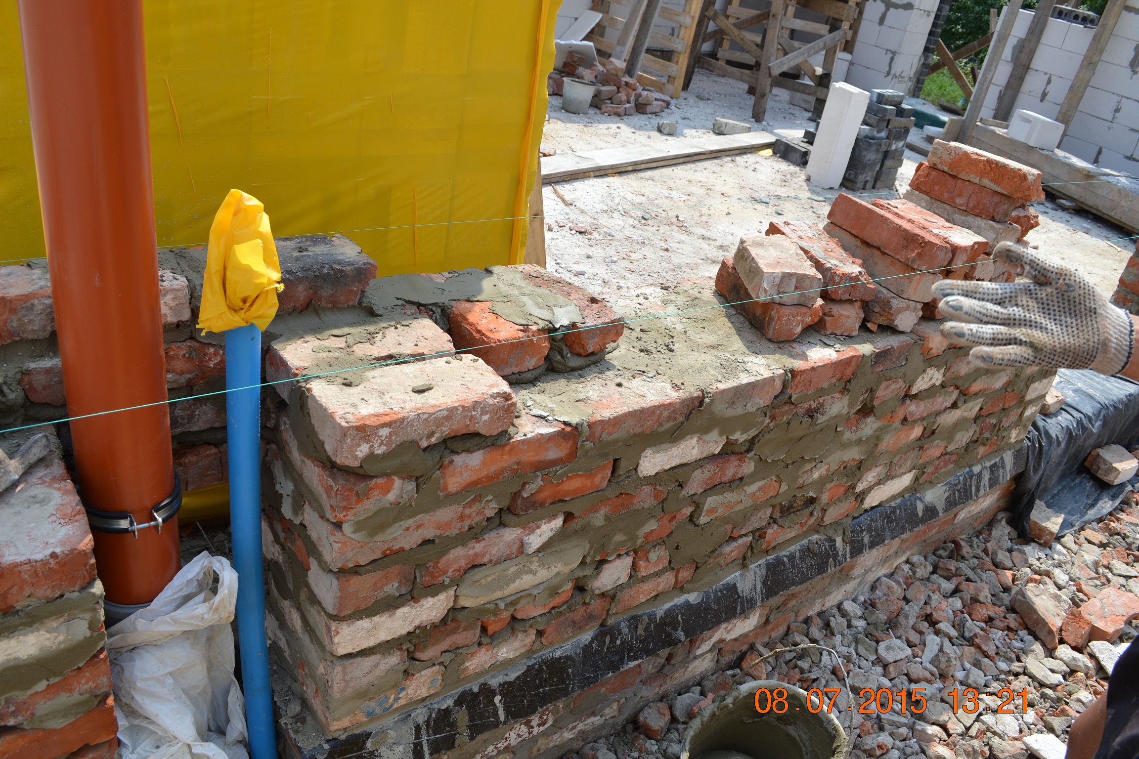

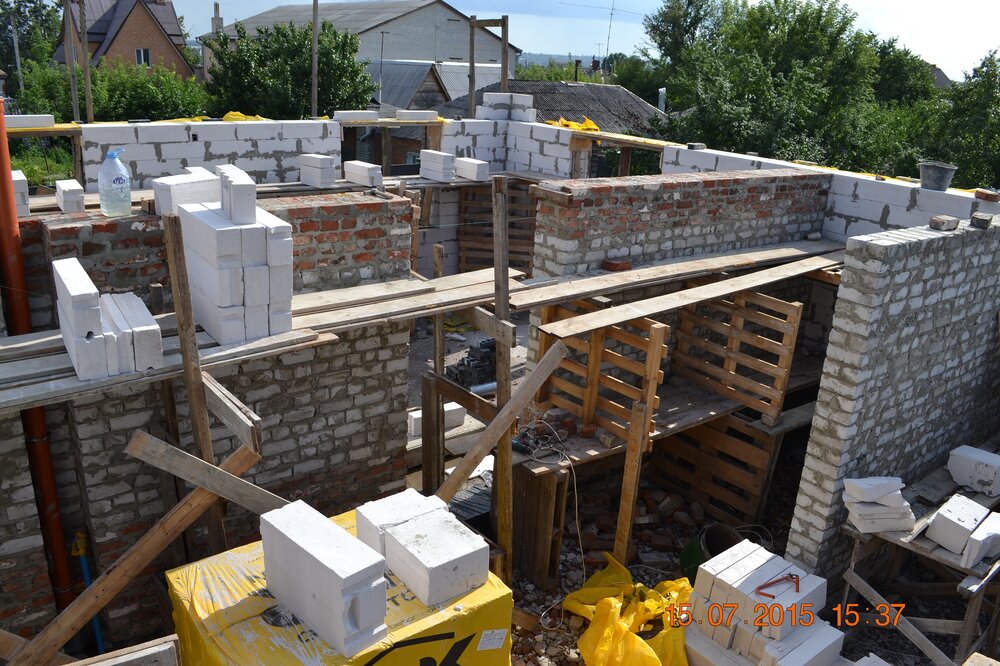

dmv13 Опубліковано: 10 липня 2015 Автор Поділитись Опубліковано: 10 липня 2015 закончили кладку первого этажа до армопояса! начинаем кладку несущих стен внутри из кирпича, начали из красного, продолжаем из белого, его на участке много(излишек).....вот фото: так же установили стояк канализации(остендорф) и будем завтра монтировать швеллер для лестницы.... с понедельника будем заниматься поясом,по нему много мыслей)))) планирую: опалубка снаружи одинарным силикатным кирпичом на клей, внутрь 50мм ЭППС, затем бетон и внутри опалубка из того же кирпича, на несущей - опалубка из доски.... над окнами(они у меня под армопояс) планирую 50мм ГБ армированный в прорезь, чтоб хоть как-то убрать мостик холода, пока так.... Посилання на коментар Поділитися на інших сайтах More sharing options...

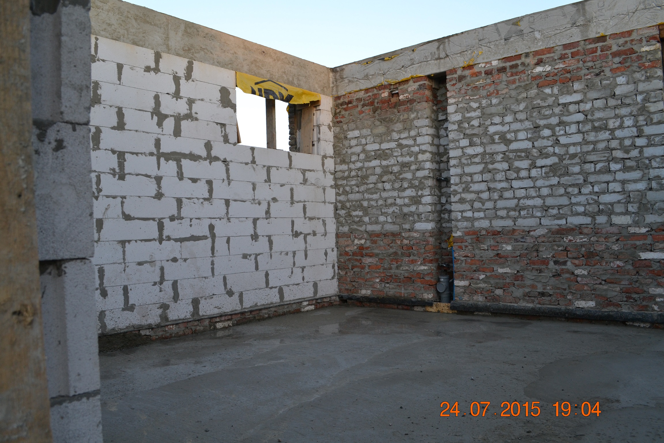

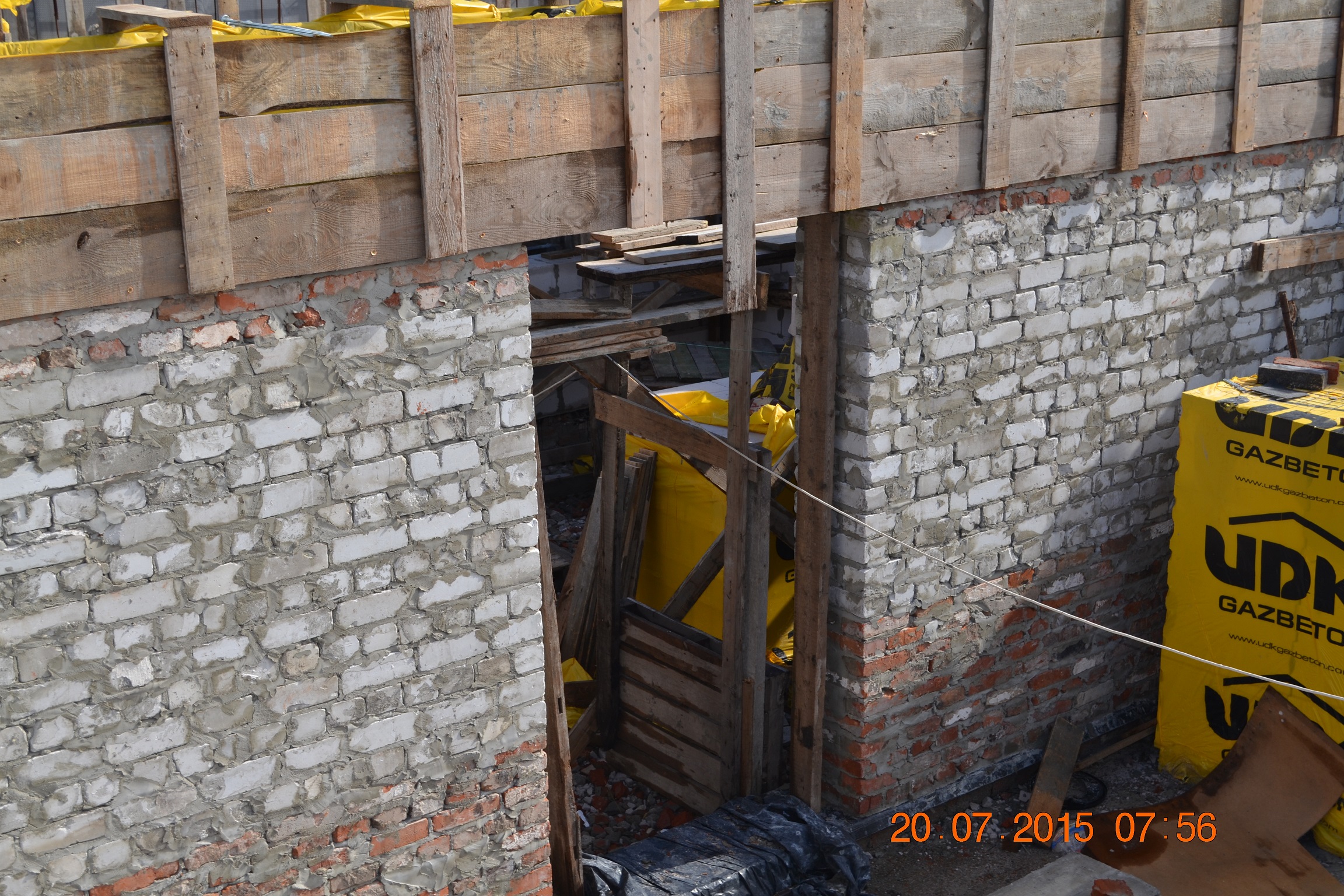

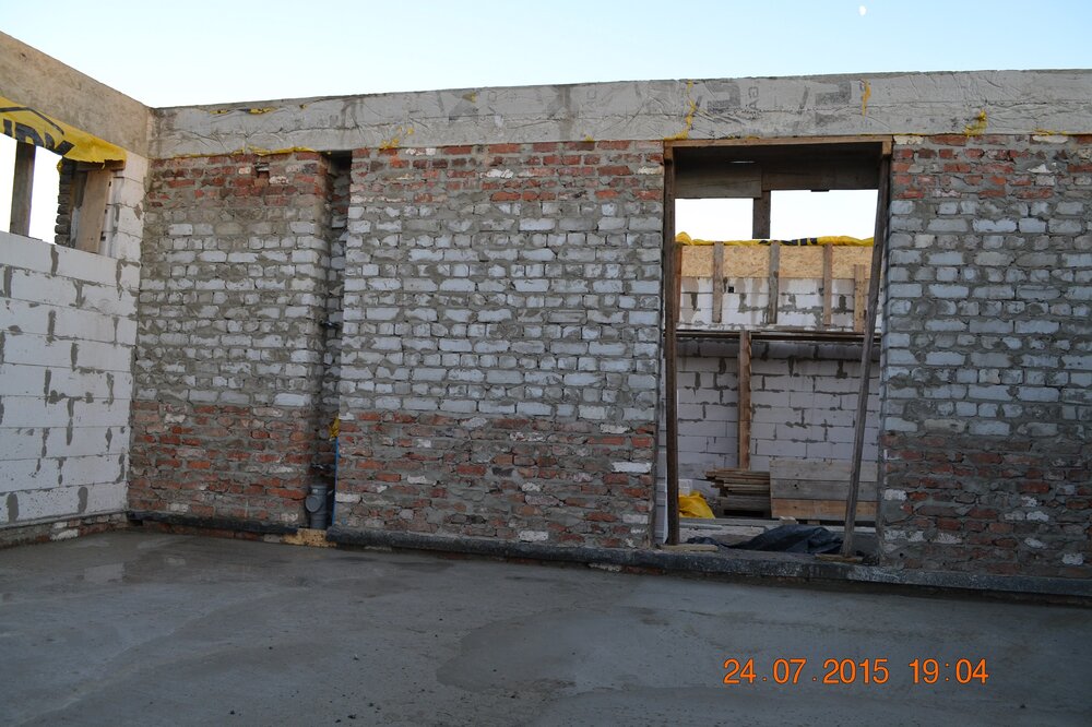

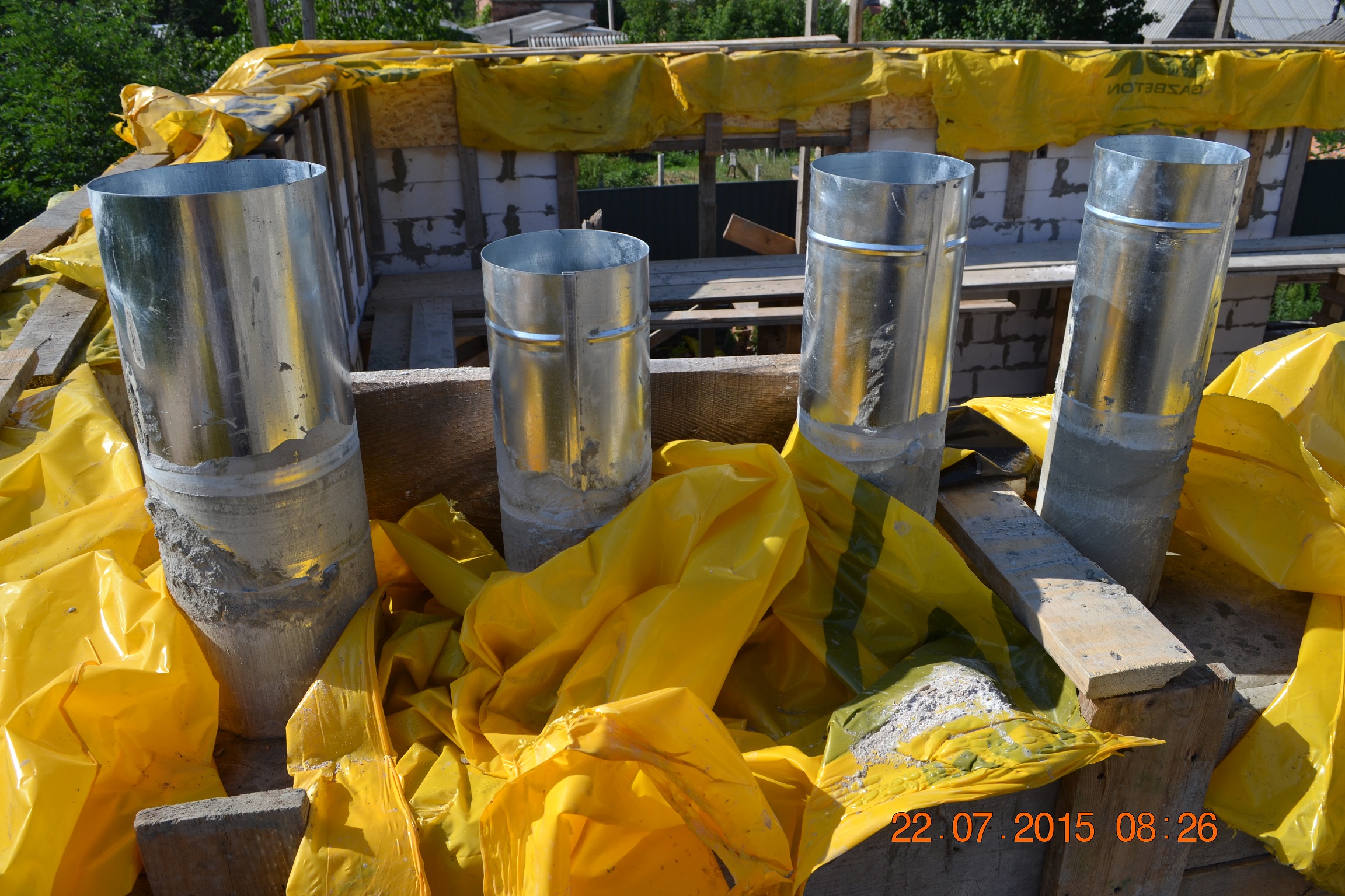

dmv13 Опубліковано: 17 липня 2015 Автор Поділитись Опубліковано: 17 липня 2015 вернулся))), на работе дурдом, семья, стройка - времени нет....... итак, продолжим: сделали первый этаж, внутреннюю несущую стену из забутовки, готовимся к армопоясу, теперь подробнее... вентканалы: для вентиляции каналы у меня будут внутри несущей стены из красного кирпича, внутрь я вставил пенопласт вниз(на фото видно), затем буду вставлять как съемную опалубку 135трубу, обливать вокруг жидким раствором и позже ее вытаскивать, это нужно для лучшей тяги(круглая и гладкая поверхность - хорошее скольжение воздуха), затем пенопласт вытащу и отличный вентканал без всяких гильз, с которыми есть проблемы по конденсату(при неправильной эксплуатации), стена всегда теплая(вверху утеплю), остатки конденсата впитываются в кирпич(технологии 1000лет) может кому-то пригодится....очень дельная вещь)))) дымоход: оставил под него отсек(на фото видно), чуть позже буду гильзовать АЦ трубой 150мм, вниз планирую заказать у жестянщиков тройник из нержавейки, чтоб внизу был карман для доступа и чистки и газовщиков)))) по дымоходу долго думал, читал, собирал инфо, а теперь новичкам даю рекомендации: гильзовать можно 1)нержавейкой и 2) ац трубой, первый вариант имеет кучу плюсов, но и минусов тоже - дорого, куча соединений, куча мошенников, которые продают аиси 430 под 314(класс кислотоустойчивости), срок эксплуатации около 30лет, нет вреда организму, идеальное скольжение, хорошая тяга).... ац труба - дешево, меньше соединений, но - тяжелее монтаж, труба тяжелая и хрупкая, внутри кирпича думаю безвредна, но очень вредна пыль от нее, ядовита, поэтому рекомендую ее на улице под солнцем не оставлять(я не производитель, чисто из логики), еще минус - сечение, тяжело подобрать и толстая стенка в 380мм стене доставляет хлопот, а так - технологии гильзования ац трубой 1000лет, рекомендую....,но не для твердотопливного котла, температура отходящих газов у ац трубы до 300градусов, лучше не экспериментировать и ставить только на газ котел, а иначе - взрыв трубы или быстрое засорение и невозможность эксплуатации!!!! еще раз: на твердотопливный и на камин - АЦ труба НЕТ!!!!!!!!!!!!! готовим армопояс, все по уму: с одной стороны режим вдоль блоки по 125мм(несъемная опалубка, внутрь 50мм пенополистирол, с другой стороны опалубка из дерева заподлицо, а во внутрь осб 10мм для ровности, затем этот 1см, будет штукатурка и вровень с блоком шпатлевка), у меня окна в армопояс, поэтому опалубку внизу делаем из дерева, так же на нее осб+пленка(потом уберем) все придумываю сам, поэтому вдвойне приятно приходить на стройку, хочется прыгать вверх)))) пока вот так, вот фото: Посилання на коментар Поділитися на інших сайтах More sharing options...

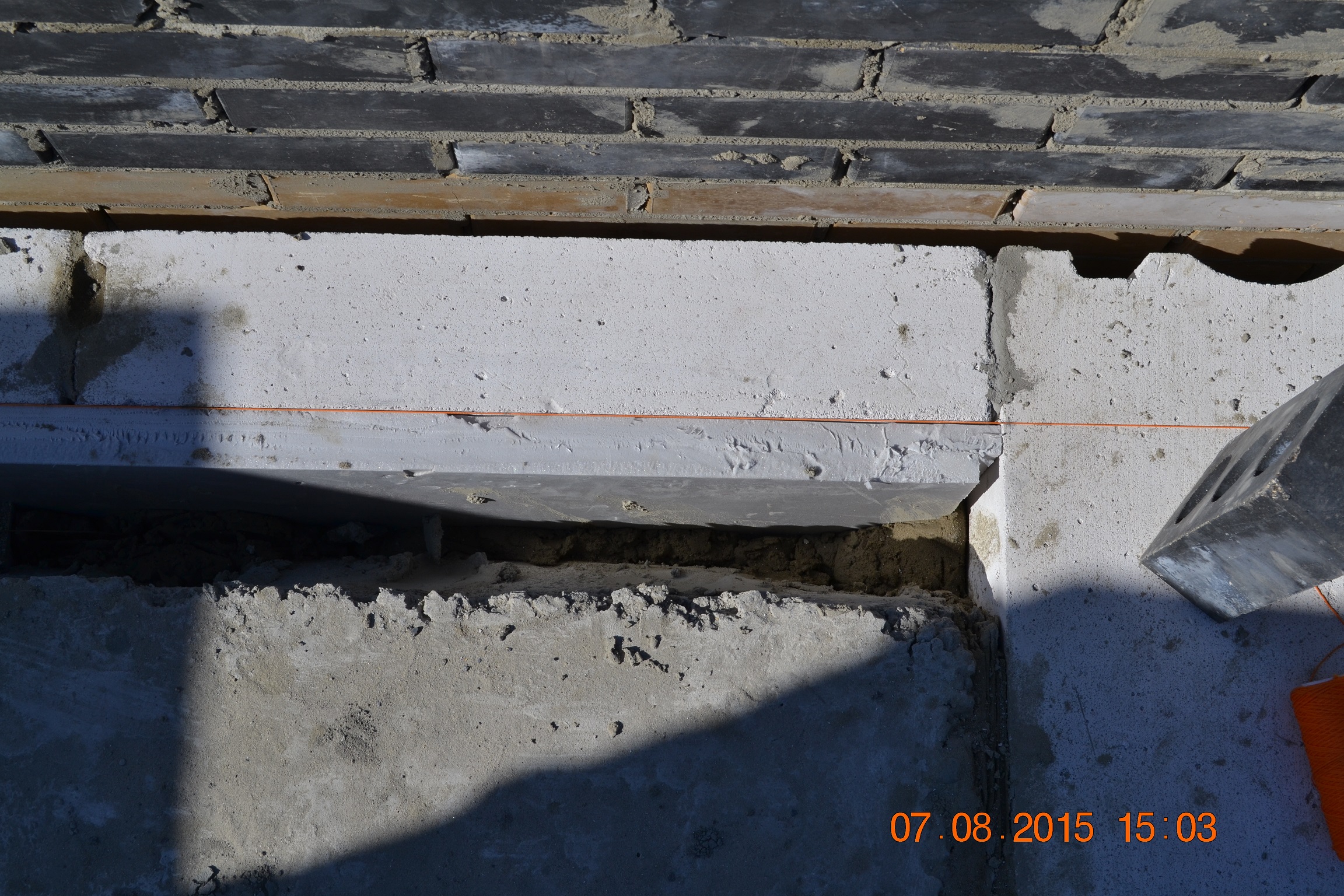

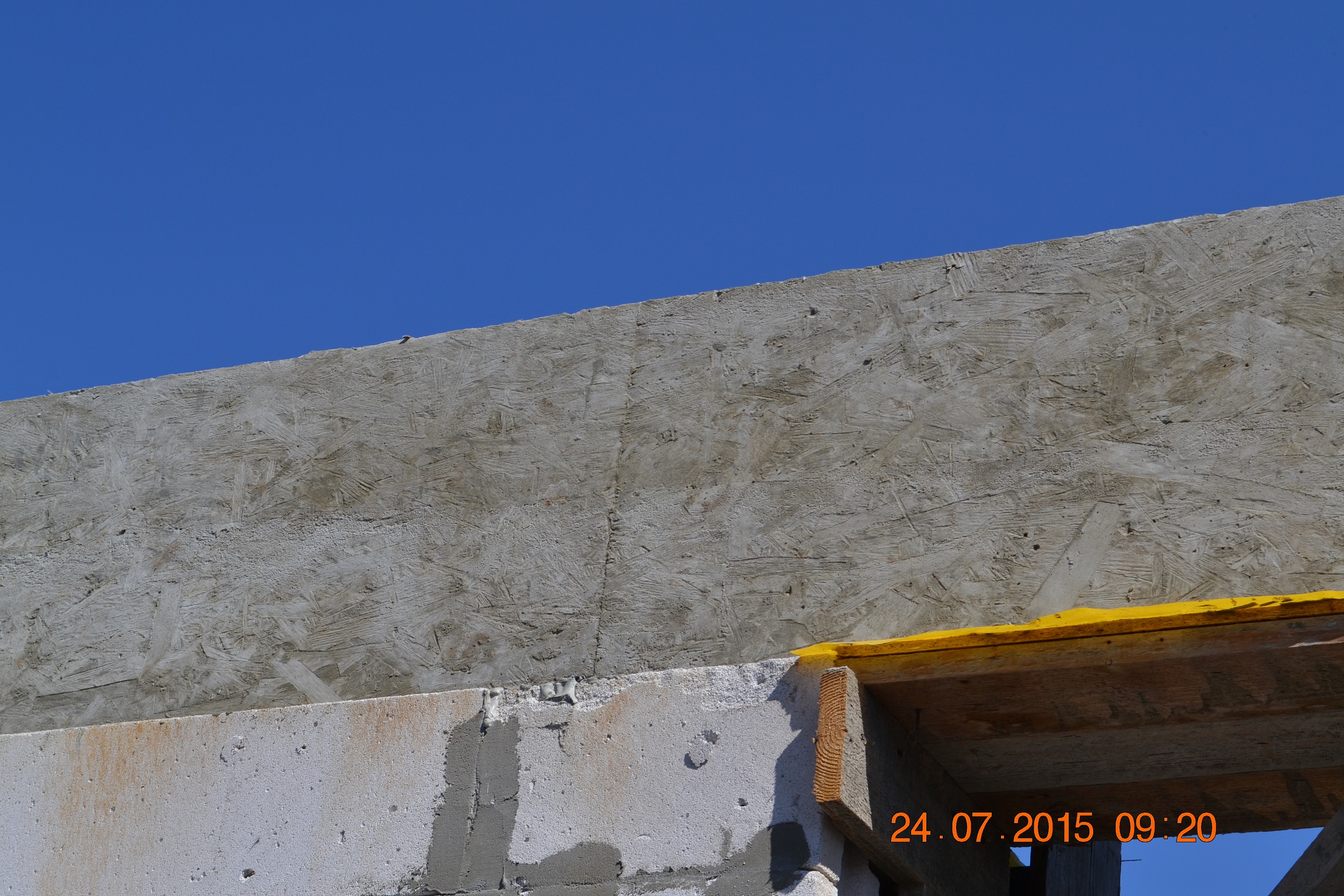

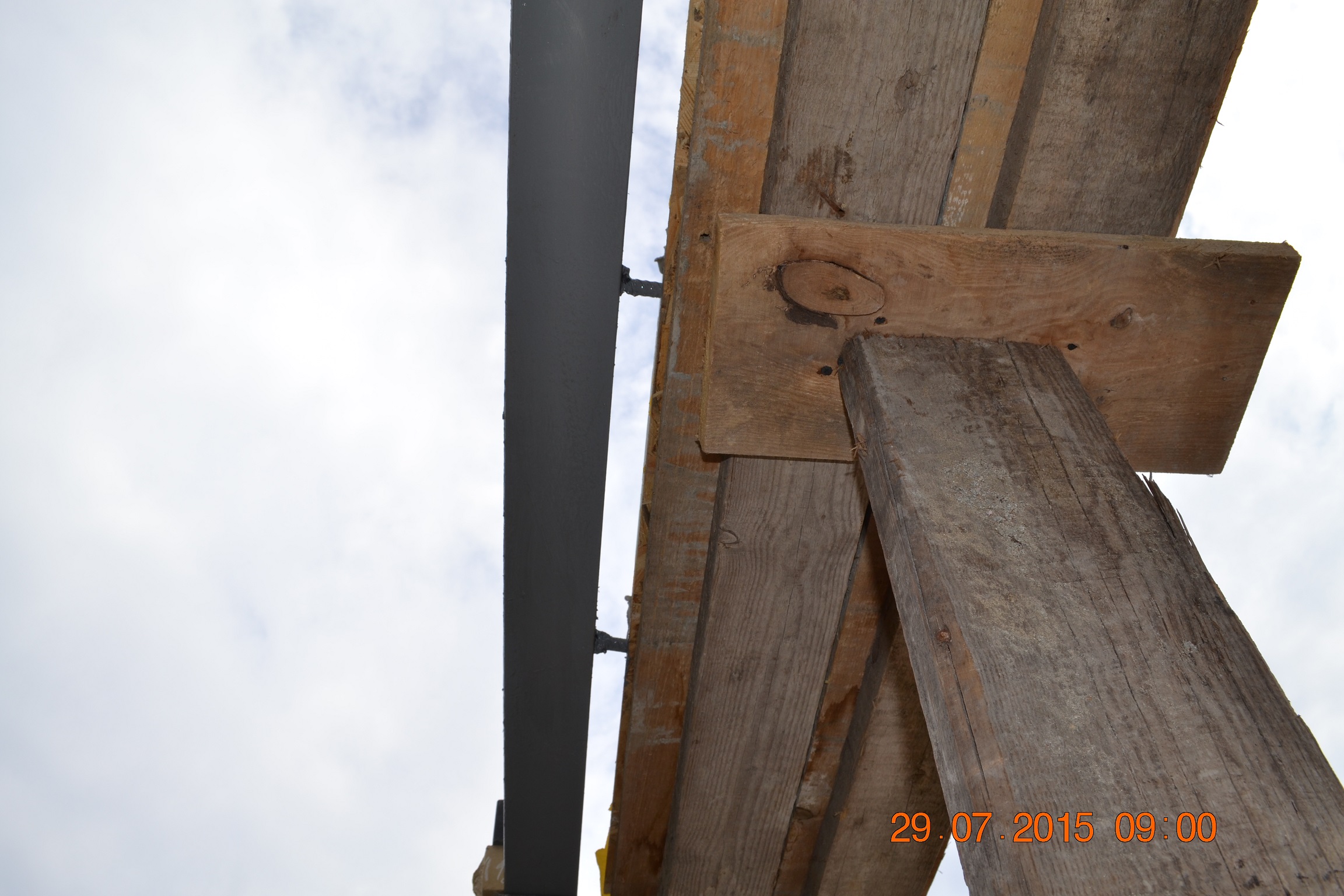

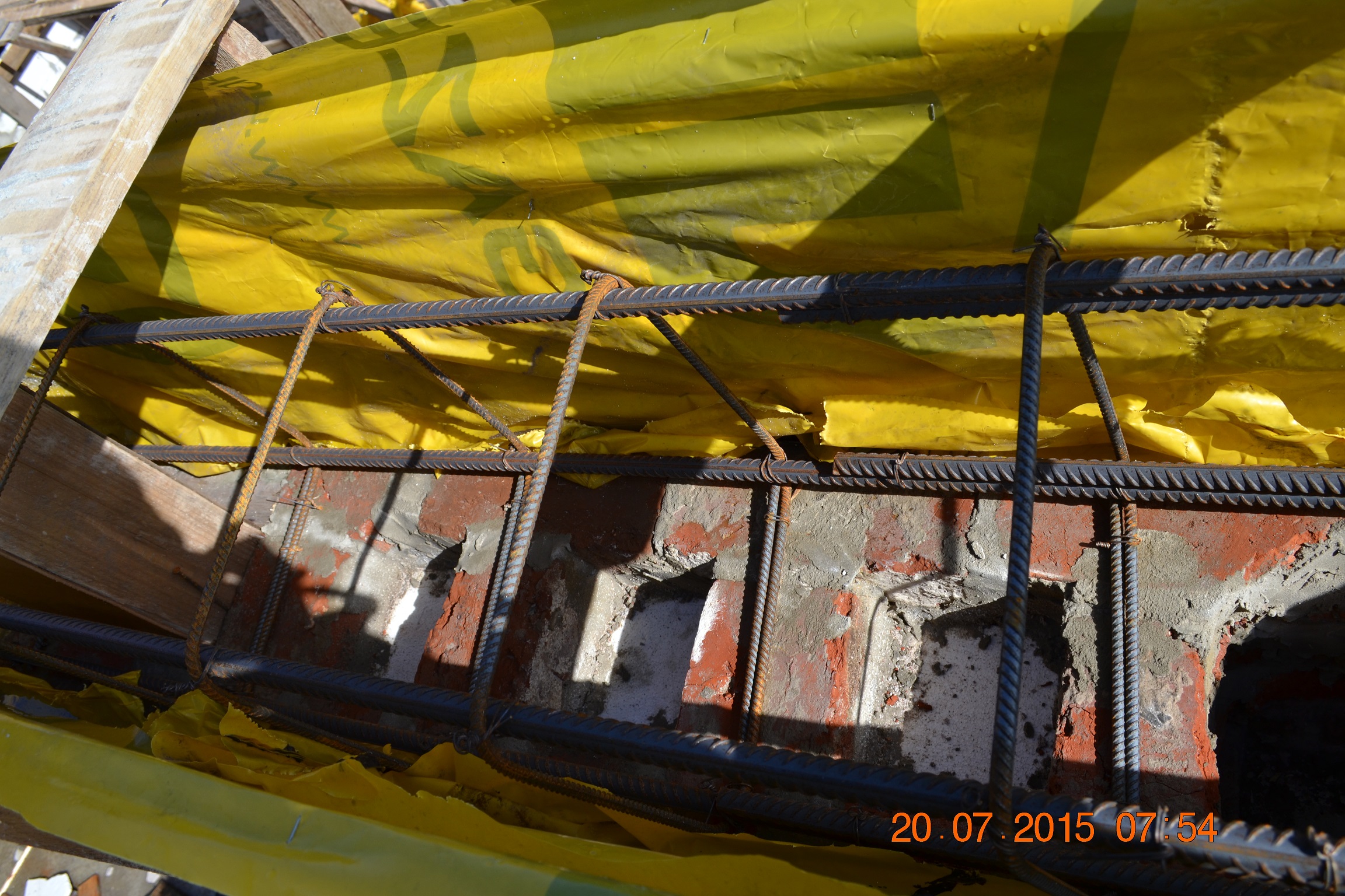

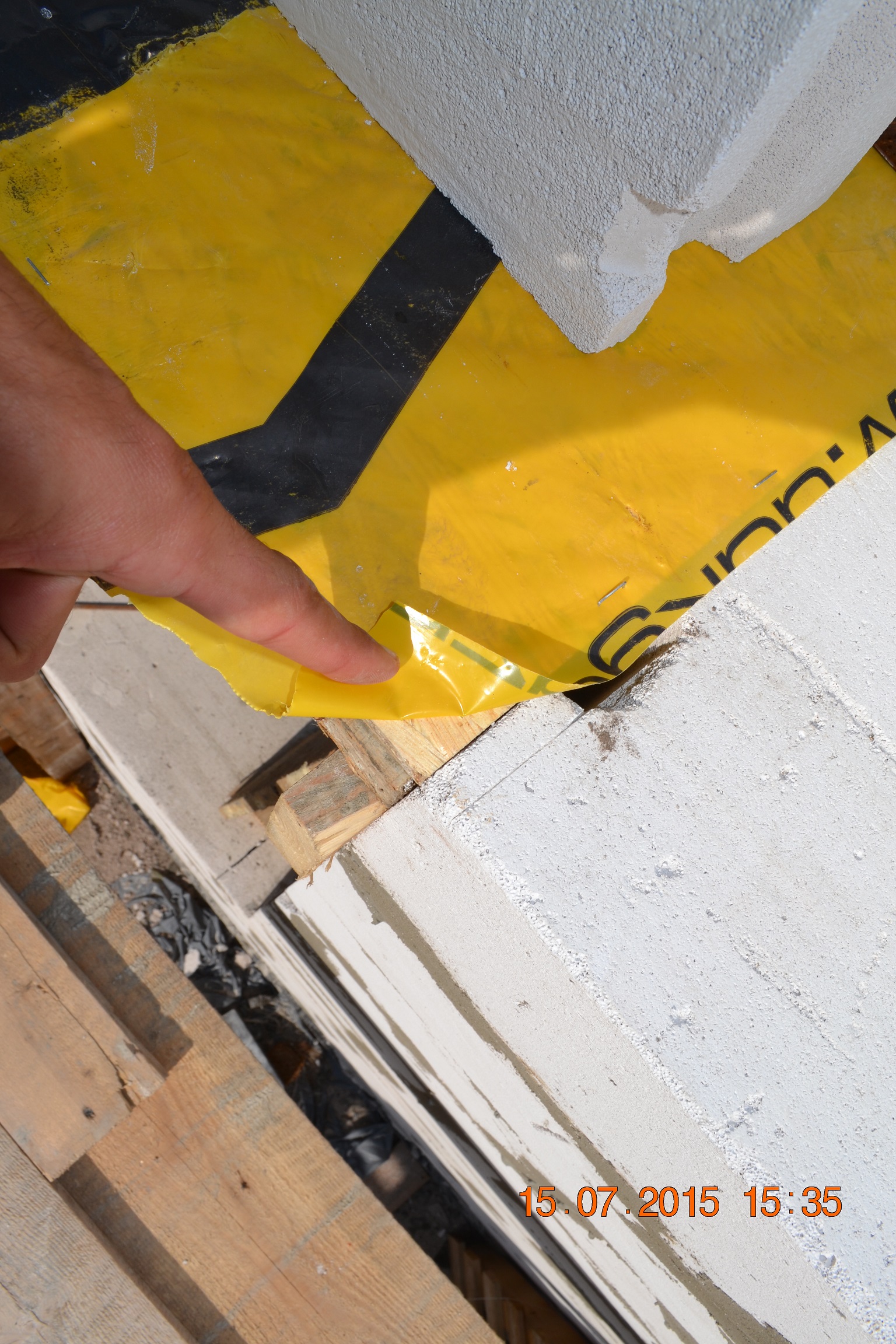

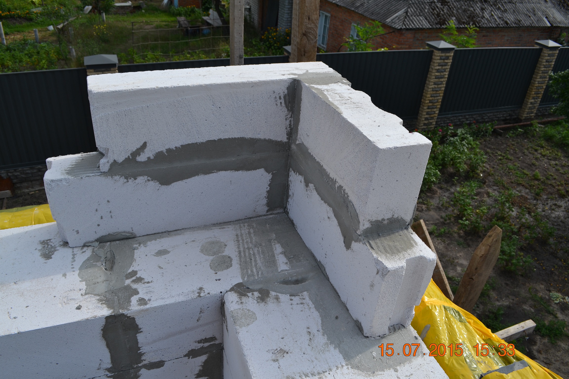

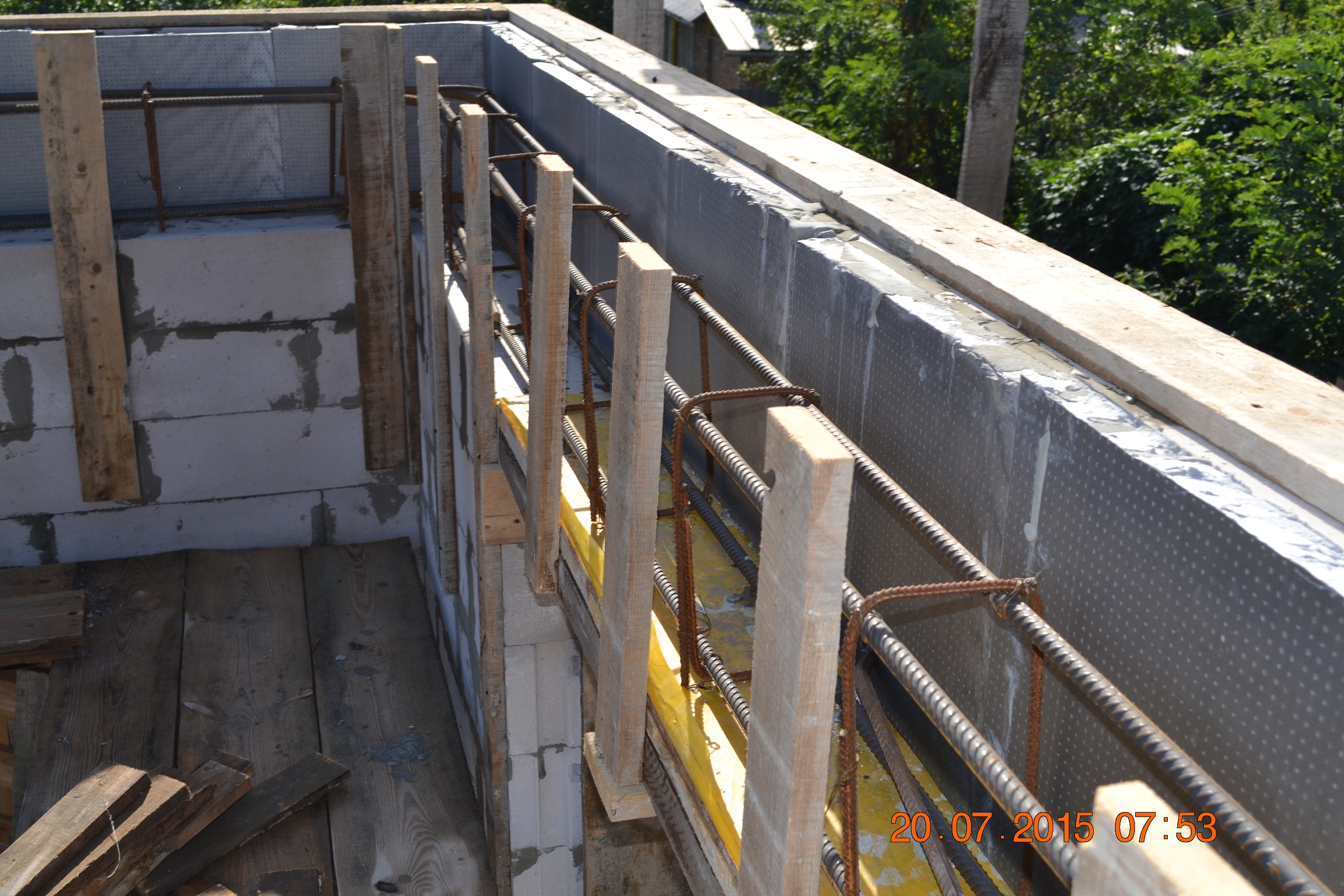

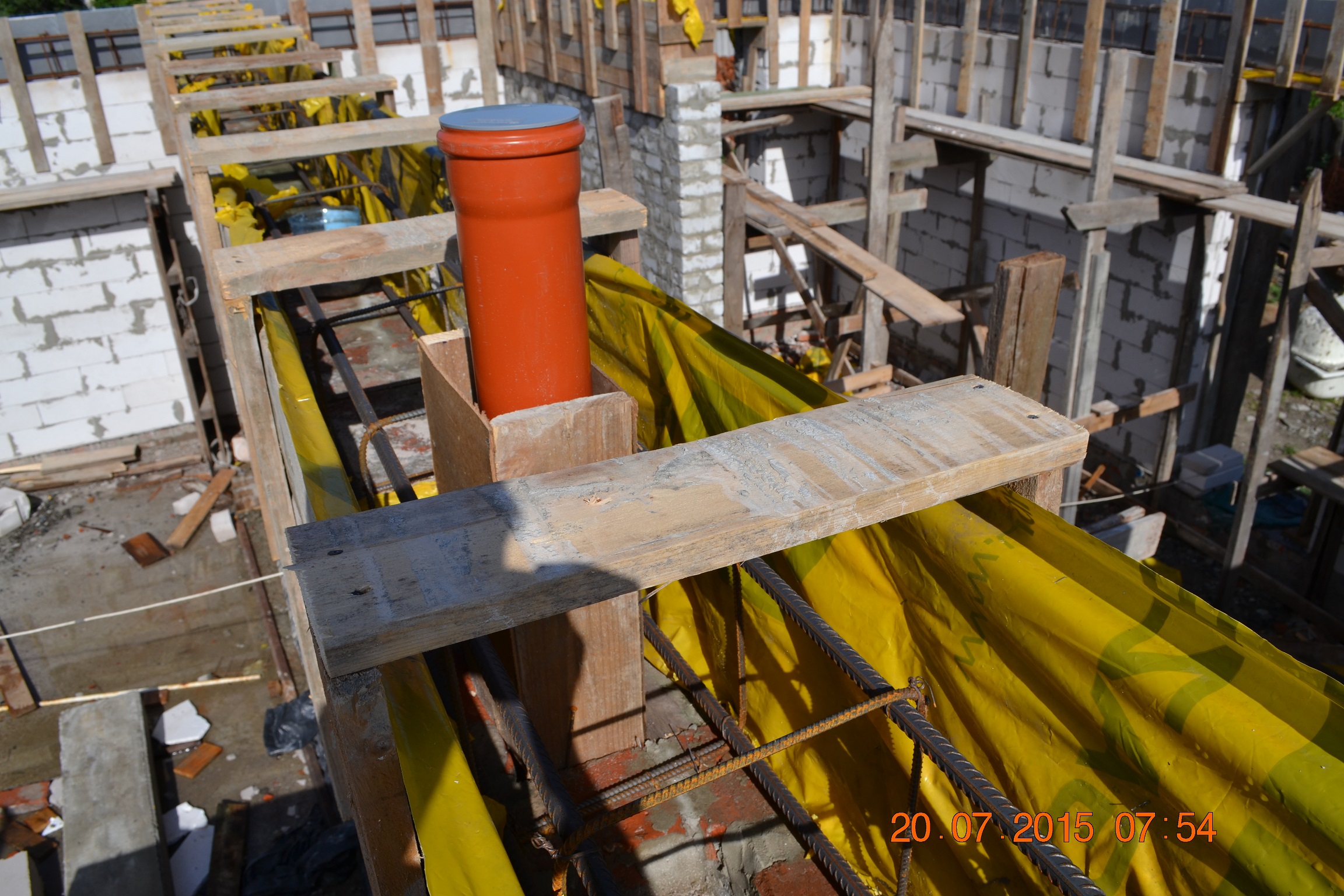

dmv13 Опубліковано: 23 липня 2015 Автор Поділитись Опубліковано: 23 липня 2015 Итак, следующий этап...... Армопояс завершен! теперь по порядку, решил делать для пояса опалубку с внешней стороны - ГБ 120мм(резали 375 вдоль)+40мм пенолистирол, а с внутренней - опалубка из ОСБ, утопленная внутрь блока на 10мм(для отделки под чистовую с блоком), заказал ОСБ сразу резанный по 400мм(очень удобно) сразу уровень армопояса. так же заказал арматуру, хотел ф14, как-то получилось ф16, а привезли ф18......армопояс под пятиэтажку получился))))), связали: 2нитки внизу, 2 вверху, через 400мм ф8 обвязка. сечение армопояса: 200х400, несущая(опирание 2-х плит) 380х400, на углах нет стыков, и со средней стены с заводами дугой на примыкающие стены(если кому-то нужно, скину схему), прочитал перед фундаментом много литературы по армировке. так же выпустил из армопояса в проемах ф16, потом их приварю к уголку по центру(долго были сомнения делать/нет, проемы максимум 175мм, но решил пусть будет, мостик холода еще останавливал, итог - загибы стоят!!!) сделал временные гильзы для вентиляции, как описывал ранее, и для дымохода... все залили за один день, накрыли пленкой, и сегодня утрои и вечером уже поливал, завтра разбираем опалубку и займемся полами по грунту..... цемент использовал м500+2ведра песка+3ведра щебня - теперь армопояс тяжело даже поцарапать))))) Посилання на коментар Поділитися на інших сайтах More sharing options...
CheBuRaptoR Опубліковано: 24 липня 2015 Поділитись Опубліковано: 24 липня 2015 хотел ф14, как-то получилось ф16, а привезли ф18......армопояс под пятиэтажку получился))))) Зачем такую толстую ? Оптимальная по цене Ø10мм. Цемента сколько ? ведро ? тогда получается 1к2 ? Щебень это наполнитель, считается соотношение песка и цемента. Если 1к2 то это занадто 1 Посилання на коментар Поділитися на інших сайтах More sharing options...
dmv13 Опубліковано: 24 липня 2015 Автор Поділитись Опубліковано: 24 липня 2015 Зачем такую толстую ? Оптимальная по цене Ø10мм. Цемента сколько ? ведро ? тогда получается 1к2 ? Щебень это наполнитель, считается соотношение песка и цемента. Если 1к2 то это занадто зачем такую толстую??? я написал, хотел ф14, привезли ф16, расчет произвел за ф14, а по факту измеряли рулеткой около 17-18мм цемента ведро, песка 2ведра и 3ведра щебня - экономить 3мешка цемента(200грн на общем объеме доме), да еще и на армопоясе не стал армопоясом доволен, сделаю фото завтра..... Посилання на коментар Поділитися на інших сайтах More sharing options...

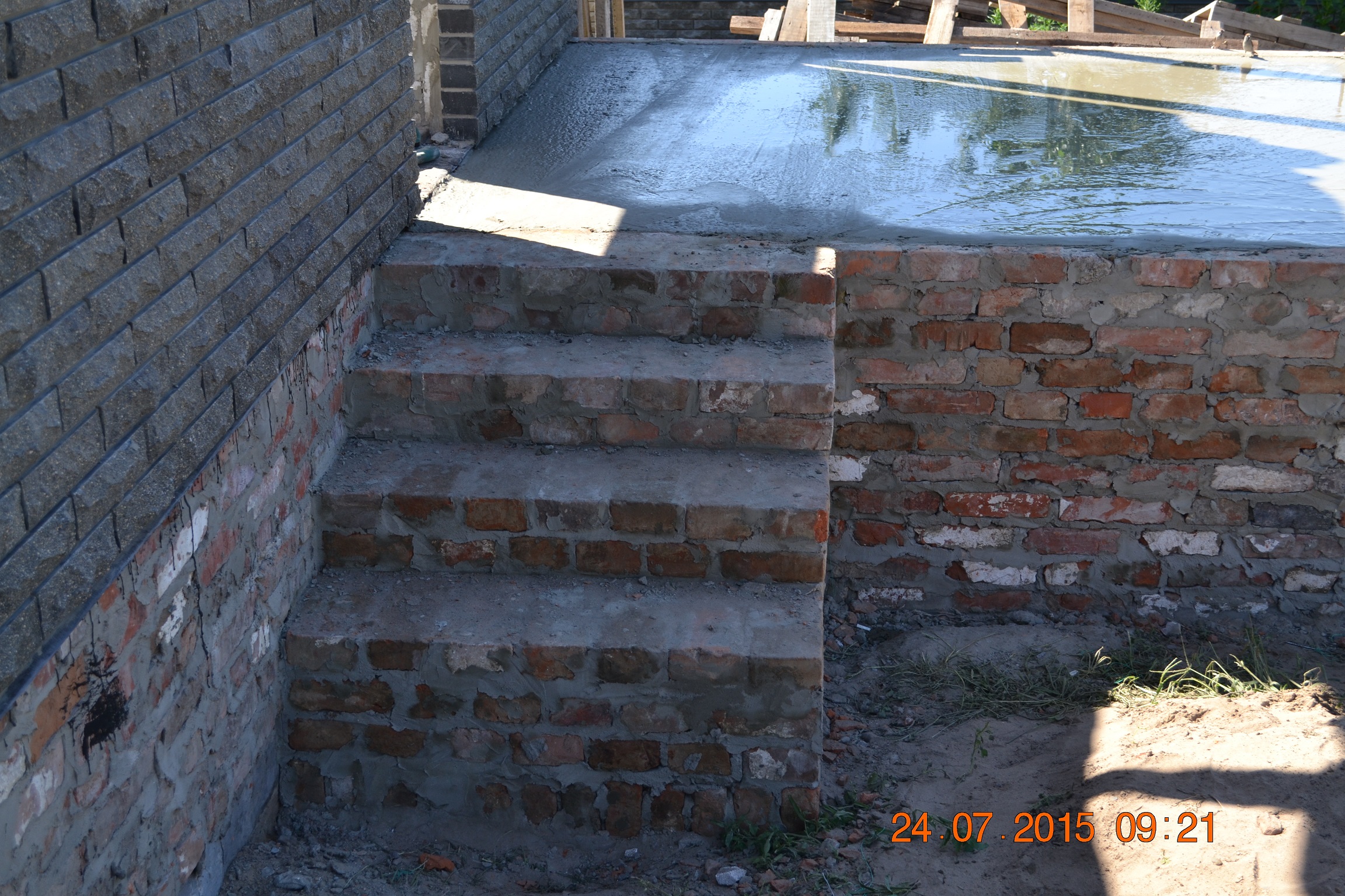

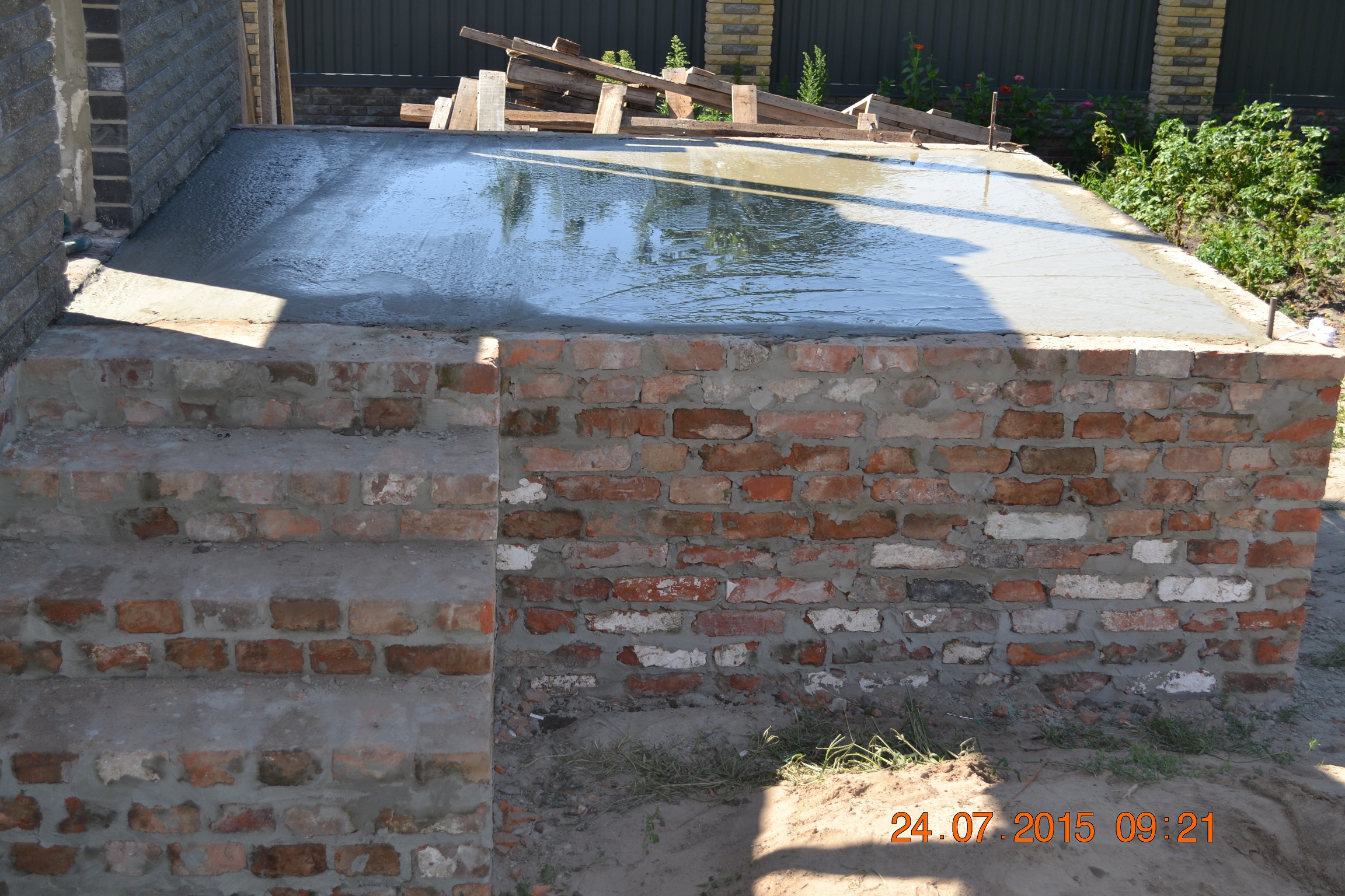

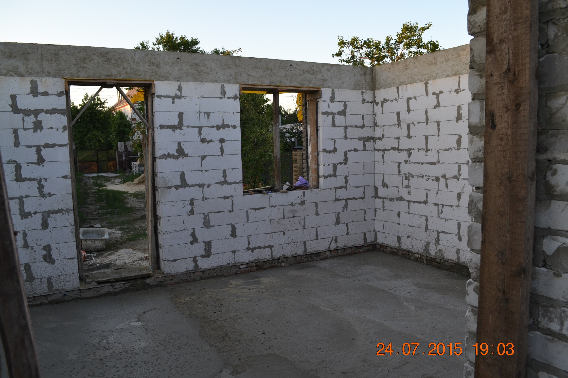

dmv13 Опубліковано: 25 липня 2015 Автор Поділитись Опубліковано: 25 липня 2015 За два дня сделали: 1)разобрали опалубку армопояса 2)выложили контур террасы из кирпича, засыпали боем, утрамбовали и залили плиту армированную 3)сделали полы по грунту, черновые, пирог следующий: засыпка песком(стояла зиму), далее засыпка боем красного, мелкая фракция(били вручную, не более 5-50), трамбовка палетами ГБ, потом трамбовка виброплитой, затем выровняли щебнем 5-20, и опять трамбовка плитой, затем армированный каркас облегченный(ф18(осталась с пояса) через 1000мм, крест накрест) и заливка черновая около 100мм. 4)завезли б/у кирпич красный 1 Посилання на коментар Поділитися на інших сайтах More sharing options...

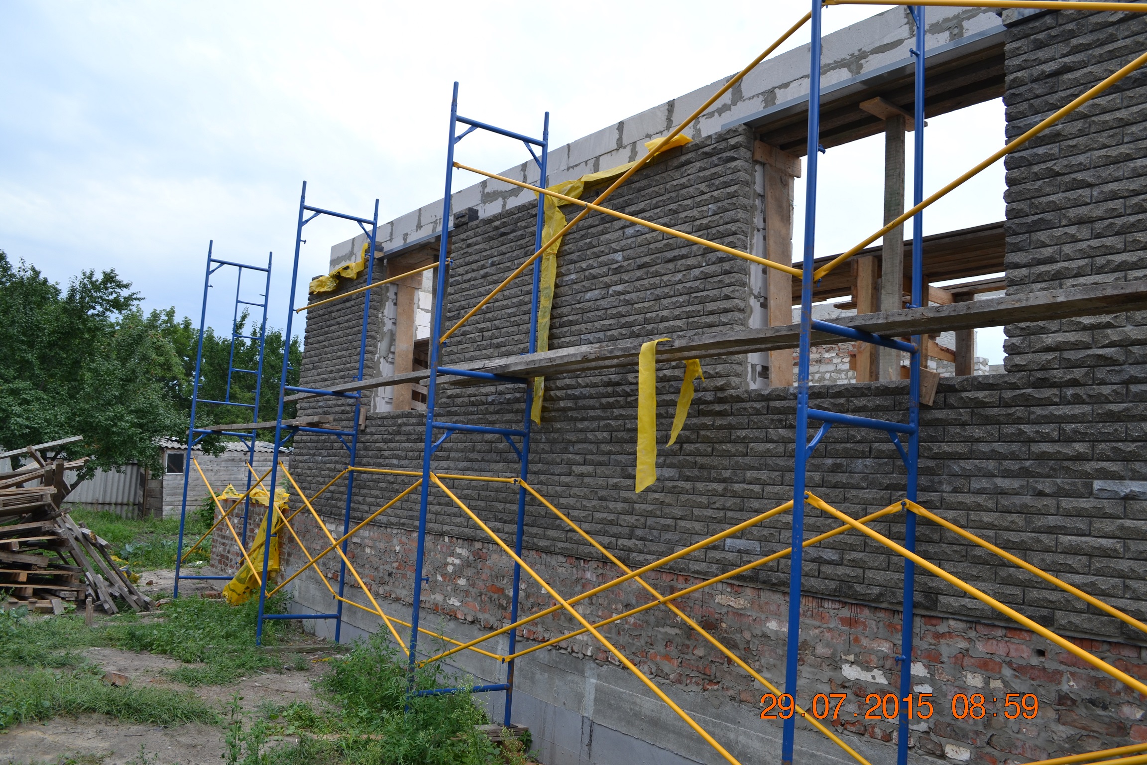

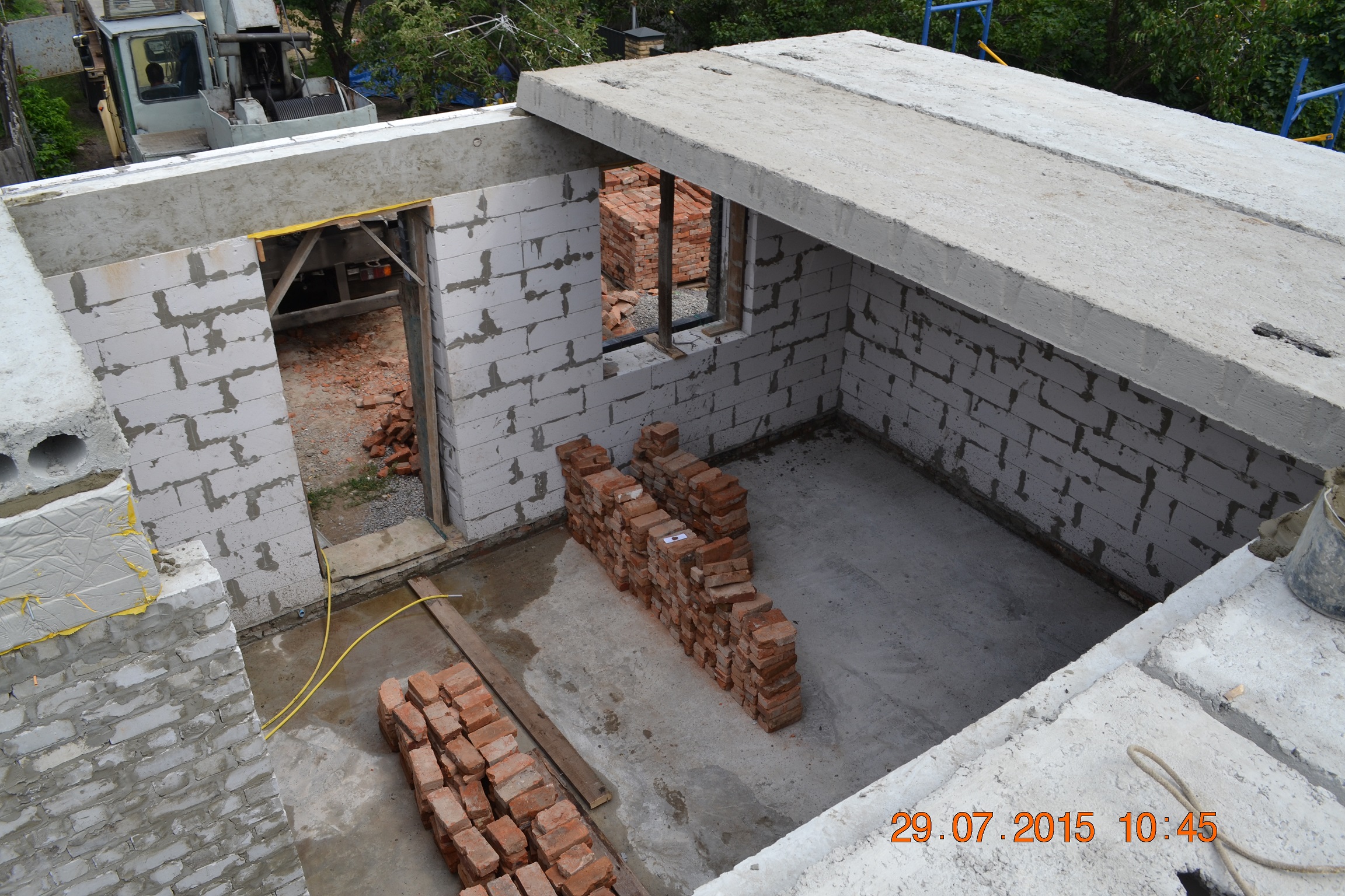

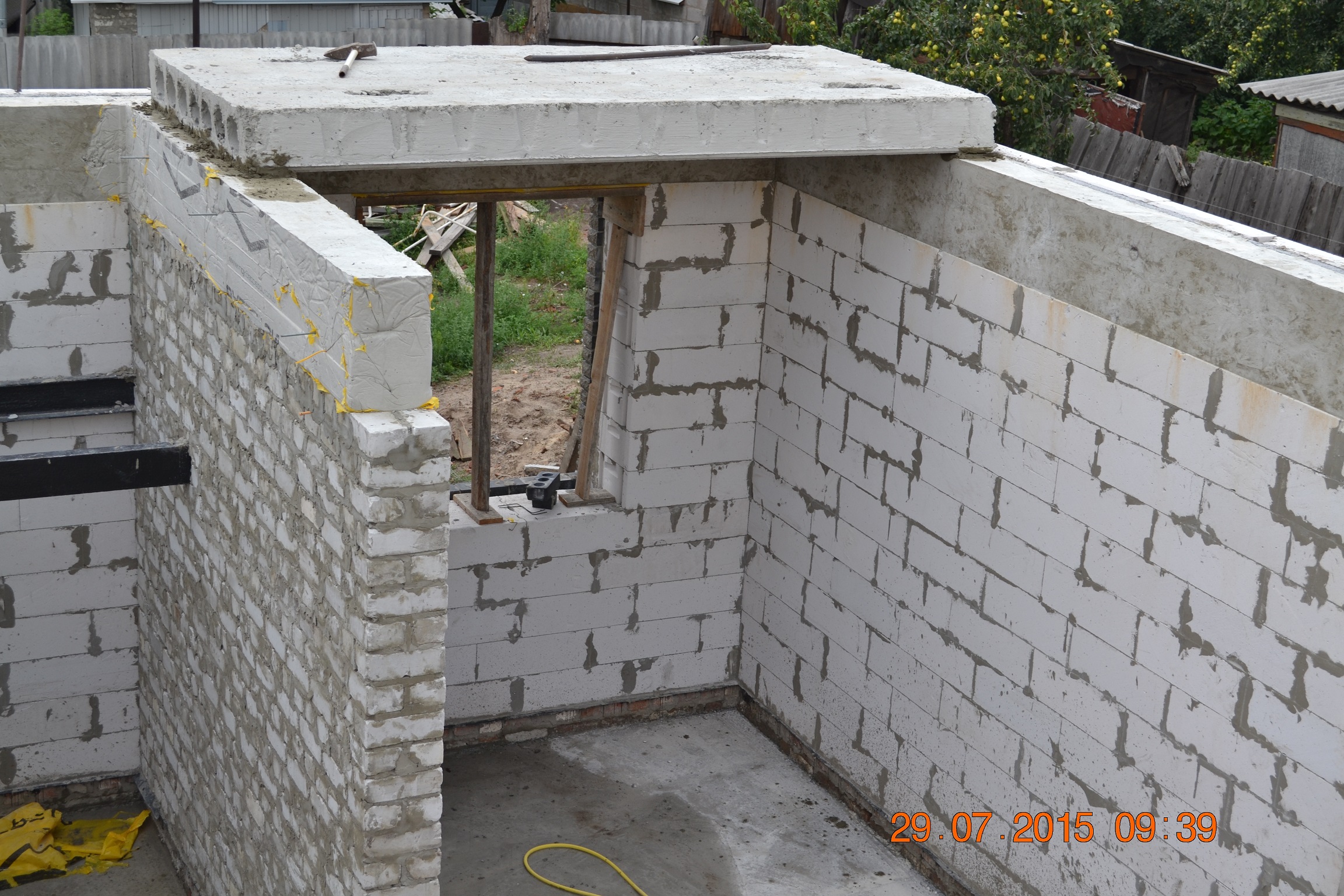

dmv13 Опубліковано: 31 липня 2015 Автор Поділитись Опубліковано: 31 липня 2015 ура, перекрыл стены плитами армопояс у меня с запасом, поэтому дал ему времени 8суток и накрыл плитами, сразу наверх краном подняли облицовку и забутовку. по плитам получилось все очень удачно, все было приготовлено под них и соответственно они практически идеально легли на свои места, ничего не пришлось заливать, ничего не пришлось рубить, весь процесс занял 3часа с поднятием 15палет на плиты и со сборкой и выездом крана из участка, увы фото много нет, есть только несколько.... так же здесь фото, примыкания уголка к выпущенной арматуре из армапояса(описание выше) поставили леса и запускаем следующий ответственный этап..... вообще смотрю много видео и читаю о строительстве и коммуникациях и созревает общий вопрос(к очень богатым не относится),почему много проектов сделаны с явным удорожанием для собственника, несколько наблюдений: 1) коммуникации - санузел и кухня в разных углах, куча лишней инженерии,вентиляции,по всей крыше трубы, а дымоход отдельно от стены, потом рубится плита, делаются короба(я сделал все в одном месте и в центральной стене, шахта под коммуникации и канализацию, санузел №1 и санузел №2 один над одним) - это советы новичкам и экономистам 2) очень целесообразно делать окна под армопояс, нет перемычек(доп.расход) и отлично получается визуально. 3) лучше сразу спланировать перекрытия, если плиты-посмотреть размеры жбк, где-то скорректировать, если надо....грамотное перекрытие - 2часа и начинаешь второй этаж(быстро и бюджетно) 4) колоны и т.д. думаю описания дополнительного не требуют. если что-то вспомню - напишу еще Посилання на коментар Поділитися на інших сайтах More sharing options...
dmv13 Опубліковано: 2 серпня 2015 Автор Поділитись Опубліковано: 2 серпня 2015 Плитка на ступеньках и краях терасы держаться не будет. еще об этом плотно не задумывался и не вникал в эту тему, но как вариант(если ваше утверждение верно) можно положить сетку, которую дюбелями привязать к ступеням, а на нее керамогранит. Посилання на коментар Поділитися на інших сайтах More sharing options...
CheBuRaptoR Опубліковано: 3 серпня 2015 Поділитись Опубліковано: 3 серпня 2015 Плитка на ступеньках и краях терасы держаться не будет. Если не затруднит, объясните почему. Посилання на коментар Поділитися на інших сайтах More sharing options...
CheBuRaptoR Опубліковано: 3 серпня 2015 Поділитись Опубліковано: 3 серпня 2015 А ее рвет если класть на кирпич. только на бетон Спасибо. У меня как раз все бетонное. Посилання на коментар Поділитися на інших сайтах More sharing options...

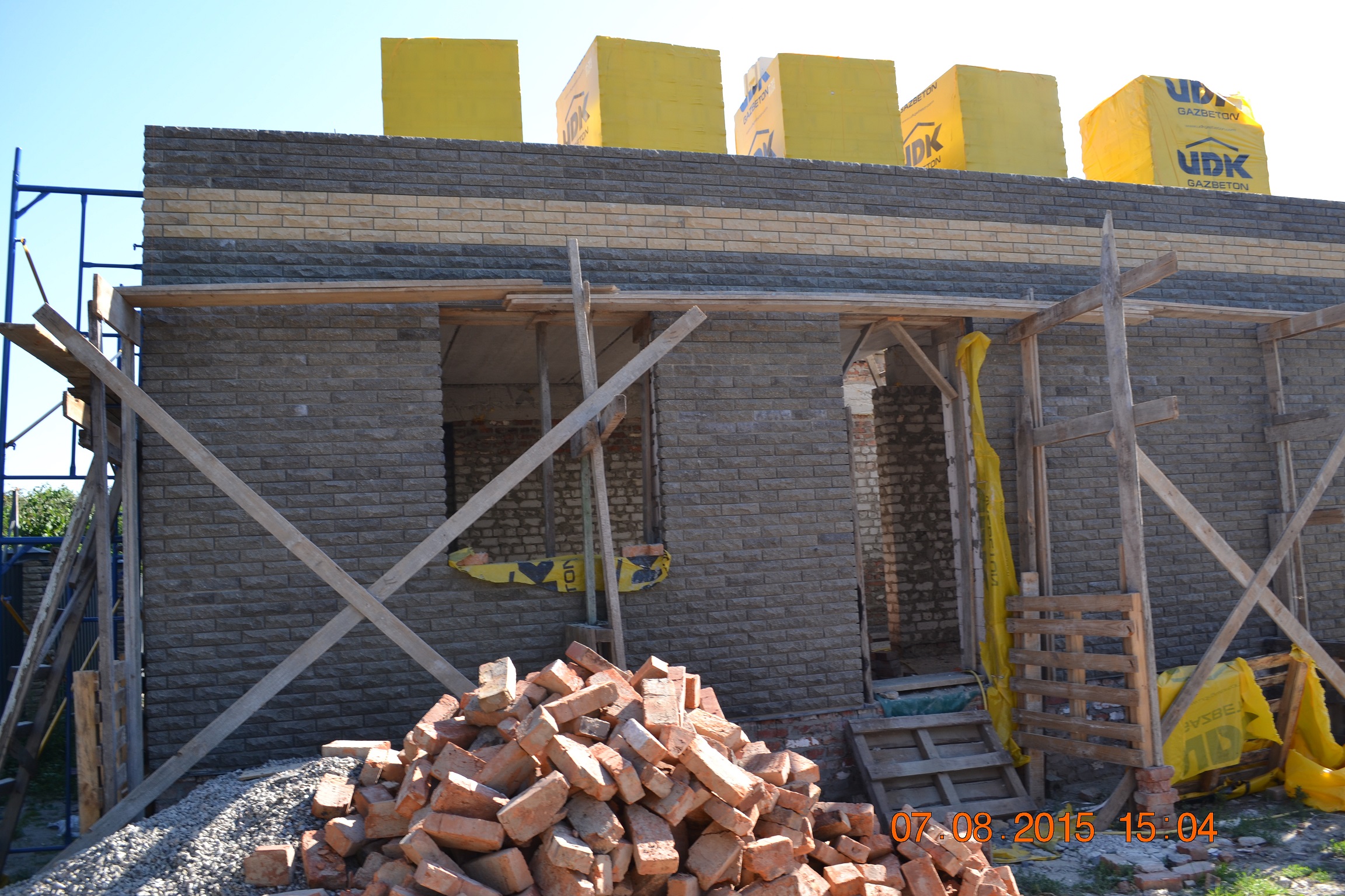

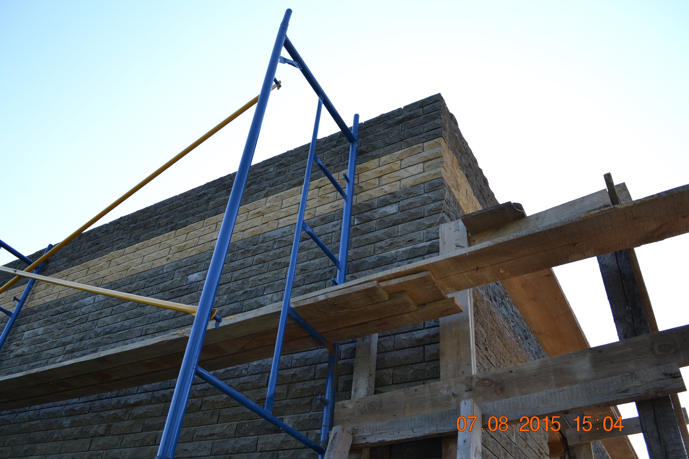

dmv13 Опубліковано: 9 серпня 2015 Автор Поділитись Опубліковано: 9 серпня 2015 продолжаем кладку стен, теперь второй этаж....вот добавили полосу желтого кирпича.... так же начали класть первый ряд блока, так же узкую часть утепляем пенополистиролом 50мм. Посилання на коментар Поділитися на інших сайтах More sharing options...
dmv13 Опубліковано: 10 серпня 2015 Автор Поділитись Опубліковано: 10 серпня 2015 Так только на фотографии или на самом деле кирпич выше окон темнее? нет, это на фото, это северная сторона и солнце светит сверху, доски не дают солнцу осветить нижнюю кладку сам удивился Посилання на коментар Поділитися на інших сайтах More sharing options...
