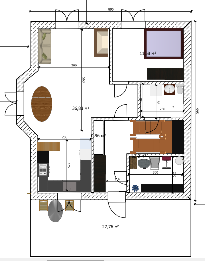

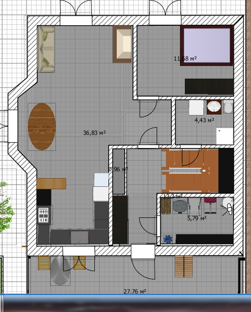

smarsa Опубліковано: 13 червня 2015 Поділитись Опубліковано: 13 червня 2015 (змінено) Добрый вечер! Мы молодая семья решили обзавестись семейной землей. Совсем недавно купили участок 6 соток в Новых Безрадычах. Так как количество членов семьи будет все больше и больше, скоро начнем вить семейное гнездо. ))) Жена села рисовать проект и столкнулась с уймой вопросов. Например: хотим перекрытия второго этажа делать из блоков, можно ли стены ставить как это придумала она, хватит ли места для лестницы и т.и т.п. Есть критерии от которых отталкивались- камин смежный с комнатой, лестница отдельно от зала (что бы тепло не уходило на 2ой этаж), обязательно котельная, кладовка. Очень попросила выложить дом на обсуждения, критику и дельных советов. Ждем с нетерпением Змінено 13 червня 2015 користувачем smarsa Посилання на коментар Поділитися на інших сайтах More sharing options...

Технология Строительства Опубліковано: 14 червня 2015 Поділитись Опубліковано: 14 червня 2015 Очень попросила выложить дом на обсуждения, критику и дельных советов. 1. Нет габаритов дома и посредине нет несущей стены. 2. Нет тамбура, будет коридор холодный; 3. Если справа с низу то котельная то сделана не по ДБН, или вообще её нету; 4. Сверху справа спальня как коморка какая то, увеличить. 5. Вент. каналы прочертить, с учетом конструктива дома, тут уже вы сами не сможете. Рекомендую обратится к специалистам. Можно сделать очень комфортный дом на базе вашей идеи, надежный, экономичный и очень красивый. Будут вопросы, обращайтесь. Буду рад помочь. В целом идея не плохая, главное подправить и довести до ума. 1 Посилання на коментар Поділитися на інших сайтах More sharing options...
smarsa Опубліковано: 14 червня 2015 Автор Поділитись Опубліковано: 14 червня 2015 Какой вы выбрали проект? польские это з500? Добавлено через 8 минут 1. Нет габаритов дома и посредине нет несущей стены. 2. Нет тамбура, будет коридор холодный; 3. Если справа с низу то котельная то сделана не по ДБН, или вообще её нету; 4. Сверху справа спальня как коморка какая то, увеличить. 5. Вент. каналы прочертить, с учетом конструктива дома, тут уже вы сами не сможете. Рекомендую обратится к специалистам. Можно сделать очень комфортный дом на базе вашей идеи, надежный, экономичный и очень красивый. Будут вопросы, обращайтесь. Буду рад помочь. В целом идея не плохая, главное подправить и довести до ума. Спсибо за ответ! согласен, размеры будут когда удастся загрузить полный пдф файл. Посилання на коментар Поділитися на інших сайтах More sharing options...
kruchenik Опубліковано: 15 червня 2015 Поділитись Опубліковано: 15 червня 2015 а жена у вас - архитектор или дизайнер? если нет, и дом еще и двухэтажный, подумайте трижды прежде чем заниматься проектированием самостоятельно. Если стоит вопрос экономии на проектировании, то хотя бы возьмите за основу готовый, их в инете тьма (но учтите, что основой будет просто эскизы плюс недетальные планы), а остальное доработайте уже с кем-то знакомым (хотя бы спецом из сферы стройки). Но это крайняя мера. ОЧЕНЬ НЕ СОВЕТУЮ. Изначально можно рисовать, слушать критику, понять логику плана от людей уже прошедших этот этап, но потом все равно надо переделывать, адаптировать проект и понимать, что будет внешне. Иначе, проблемы могут возникать на этапах строительствах как снежный ком. 2 Посилання на коментар Поділитися на інших сайтах More sharing options...

dmitriylaser Опубліковано: 23 червня 2015 Поділитись Опубліковано: 23 червня 2015 Да уж...:sad: Не только первый блин- комом. Рисовать Вам еще и рисовать! Теперь конкретно: 1. Куда у вас уходит лестница? В стену! 2. Где у вас несущая стена на которую опираются плиты перекрытия? Также сразу рисуйте вентканалы. 3. Зачем несущая стена в тамбуре? 4. Дверь в кладовку не должна просматриваться с гостиной зоны- это просто не красиво. 5. Котельная 3.14м2- ну это просто Пи.... Совет: Начинайте проектирование с удобной лестницы, прочитайте нормы к котельной, если позволяет ширина участка - увеличивайте ширину дома(при ширине менее 8м очень трудно все расположить-из своего опыта) Посилання на коментар Поділитися на інших сайтах More sharing options...

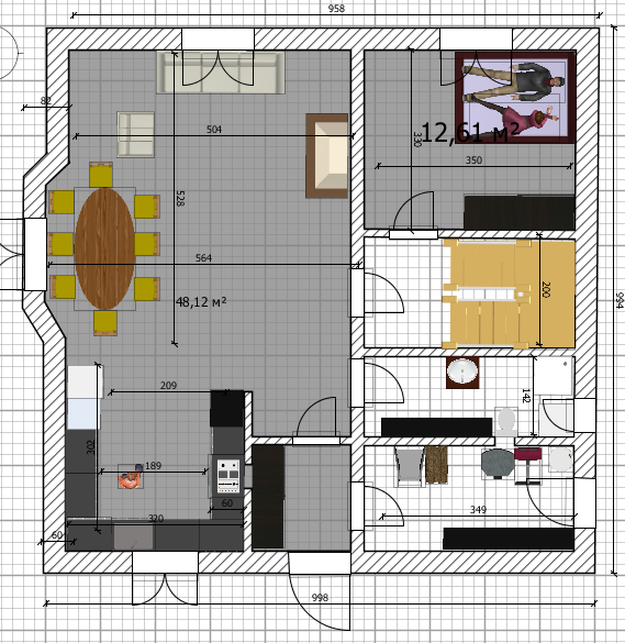

smarsa Опубліковано: 24 червня 2015 Автор Поділитись Опубліковано: 24 червня 2015 ТО что высылал ранее, попалось случайно. Это рисовалось когда еще совсем не смотрели проекты. Тут несколько вариантов которые близятся к утверждения. Отличия в них не большие, но возможно вы увидите что то существенное. ;) Посилання на коментар Поділитися на інших сайтах More sharing options...

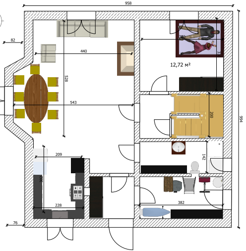

Технология Строительства Опубліковано: 24 червня 2015 Поділитись Опубліковано: 24 червня 2015 ТО что высылал ранее, попалось случайно. Это рисовалось когда еще совсем не смотрели проекты. Тут несколько вариантов которые близятся к утверждения. Отличия в них не большие, но возможно вы увидите что то существенное. На 1 взгляд заинтересовала планировка 1. 1. Передвинуть стену котельной и сан узла и сделать 1 линии с комнатой (вертикальная стена; 2. Подогнать под сборное перекрытия размеры; 3. Убрать кусок стены по среди кухни, уж её там точно не надо делать; 4. Сделать 2 горизонтальных стены что с права и с лева от лестницы, что бы положить туда тоже круглопустотную плиту, сразу решить проблему с перекрытием! 5. так как стену вертикальную где тамбур и сан узел вы переместите влево, уменьшиться сильно тамбур, подвинуть немного кухоньку и в вертикальной стене сделать вент. каналы для кухни; 6. Горизонтальная стена между сан узлом и котельною, сделать вент каналы для котельной и сан узлом + увязать вент.каналы на 2 этаже. Как то так=) 1 Посилання на коментар Поділитися на інших сайтах More sharing options...
smarsa Опубліковано: 24 червня 2015 Автор Поділитись Опубліковано: 24 червня 2015 На 1 взгляд заинтересовала планировка 1. 1. Передвинуть стену котельной и сан узла и сделать 1 линии с комнатой (вертикальная стена; 2. Подогнать под сборное перекрытия размеры; 3. Убрать кусок стены по среди кухни, уж её там точно не надо делать; 4. Сделать 2 горизонтальных стены что с права и с лева от лестницы, что бы положить туда тоже круглопустотную плиту, сразу решить проблему с перекрытием! 5. так как стену вертикальную где тамбур и сан узел вы переместите влево, уменьшиться сильно тамбур, подвинуть немного кухоньку и в вертикальной стене сделать вент. каналы для кухни; 6. Горизонтальная стена между сан узлом и котельною, сделать вент каналы для котельной и сан узлом + увязать вент.каналы на 2 этаже. Как то так=) Спасибо за столь развернутый ответ, будем теперь разбираться )))) Посилання на коментар Поділитися на інших сайтах More sharing options...

teonit Опубліковано: 25 червня 2015 Поділитись Опубліковано: 25 червня 2015 На мой взгляд, у вас получается слишком крутая лестница. Почитать можно здесь: moyahatka.kiev.ua/lestnica_konctrukciy.html Сделайте расчет: lestnica.7910.org/information.php/info_id/11 Примерьте на свой рисунок. По поводу кухни: у Вас слишком узкие рабочие поверхности, я бы сказал "совершенно нерабочие поверхности". Глубина должна быть не менее 50 см (над ними ведь еще настенные ящики). А когда нарисуете нормальные поверхости - увидите, что ширина кухни слишком мала для такого размещения (у меня в квартире как раз такой размер кухни был, еле придумал как все разместить). Посилання на коментар Поділитися на інших сайтах More sharing options...
smarsa Опубліковано: 25 червня 2015 Автор Поділитись Опубліковано: 25 червня 2015 Спасибо. Лестницу проверила, норм. А кухня у нас дома такая сторит (ящики 40), но столешница на 60 см. Уже чуть поменяли на 50 увеличение. Посилання на коментар Поділитися на інших сайтах More sharing options...
Технология Строительства Опубліковано: 25 червня 2015 Поділитись Опубліковано: 25 червня 2015 Правильно ли я понял ваши замечания? Да, абсолютно верно, даже есть момент 1. Там где лестница, ширина 2 м. Уберите стену и двери. Когда будете перекрывать, все ровно надо делать монолитный пояс, на том участке дадите больше арматуры, будет балка, зато больше пространства и дом будет казаться более просторным. Так же могу сказать получилось тесновато есть 2 варианта: 1. Внешнею левую стену дома выдвинуть от 1 до 2 метров, кухня действительно получилась маленькая. 2. Эту вертикальную стену подвинуть в право на 60-70 см, будет совсем другая картина. Вы как измените стены, что в верхних двух пунктах, тогда поговорим, какие Вам панели подобрать. Я думаю хозяйке не надо ровняться к кухне, которая в квартире, сделать просторной, что бы удобно было готовить вкусняшки=) Посилання на коментар Поділитися на інших сайтах More sharing options...

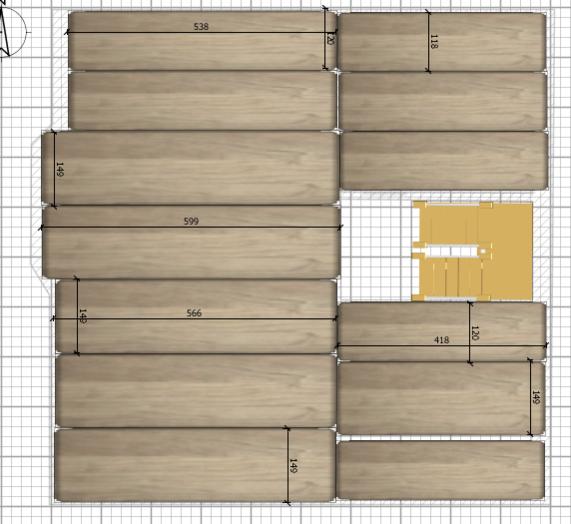

smarsa Опубліковано: 25 червня 2015 Автор Поділитись Опубліковано: 25 червня 2015 Передвинула левую стену на 60 см. Кухня стала больше+сделала столешницу 60 см. Выкладываю самодельный план перекрытия. Размеры брала с Ковальской. В программе не нашла перекрытия, пришлось брать доску для разделки и делать под нужные размеры. Вроде похоже получилось. Как вам, господа? Посилання на коментар Поділитися на інших сайтах More sharing options...

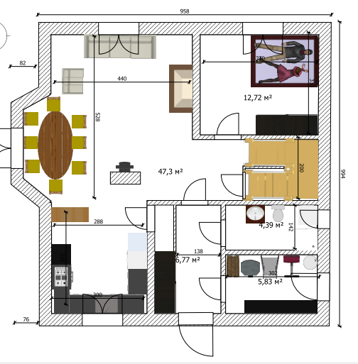

vadimv Опубліковано: 26 червня 2015 Поділитись Опубліковано: 26 червня 2015 Как вам, господа?Я бы сделал эркер более выступающим и с тремя окнами полукругом. В нынешнем почти плоском варианте с одним окном его смысл теряется и от замены на плоскую стену ничего не меняется. ИМХО 1 Посилання на коментар Поділитися на інших сайтах More sharing options...
teonit Опубліковано: 26 червня 2015 Поділитись Опубліковано: 26 червня 2015 Спасибо. Лестницу проверила, норм. Судя по эскизу - уклон около 45 градусов, в то время как безопасный - 27 градусов (размер ступени 16 см высоты на 31 см длины). Посилання на коментар Поділитися на інших сайтах More sharing options...
Технология Строительства Опубліковано: 26 червня 2015 Поділитись Опубліковано: 26 червня 2015 Как вам, господа? Перекрытия не корректно. У вас должна быть такая плита, что бы она перекрывала весь пролет и заходила на каждую стену минимум 120 мм, опирание для пустотных плит только на 2 стороны. Напишите марками как у Ковальськой и размеры покажите, тогда будет понятно. А сама идея нормальная там последнюю плиту добавить надо и все. Возле лестницы. Если сделать не точно раскладку плит, можете очень сильно влипнуть вовремя строительства. Плита будет слишком маленькая, деньги на ветер или наоборот слишком большая. Если идеально не получается подвигайте стены +- 100-200 мм сколько надо, это нормально. Посилання на коментар Поділитися на інших сайтах More sharing options...
smarsa Опубліковано: 28 червня 2015 Автор Поділитись Опубліковано: 28 червня 2015 Я бы сделал эркер более выступающим и с тремя окнами полукругом. В нынешнем почти плоском варианте с одним окном его смысл теряется и от замены на плоскую стену ничего не меняется. ИМХО ИДЕЯ ТАКОВА ,ЧТОБ НА ОДНОЙ СТЕНЕ БЫЛ ТЕЛЕВИЗОР Посилання на коментар Поділитися на інших сайтах More sharing options...

ARCH INNOVATION Опубліковано: 7 липня 2015 Поділитись Опубліковано: 7 липня 2015 Спасибо! а что конкретно, по Вашему мнению, нужно доработать? нет-нет, присмотрелся более детально - всё ок. Удачи в реализации задуманного. Посилання на коментар Поділитися на інших сайтах More sharing options...
