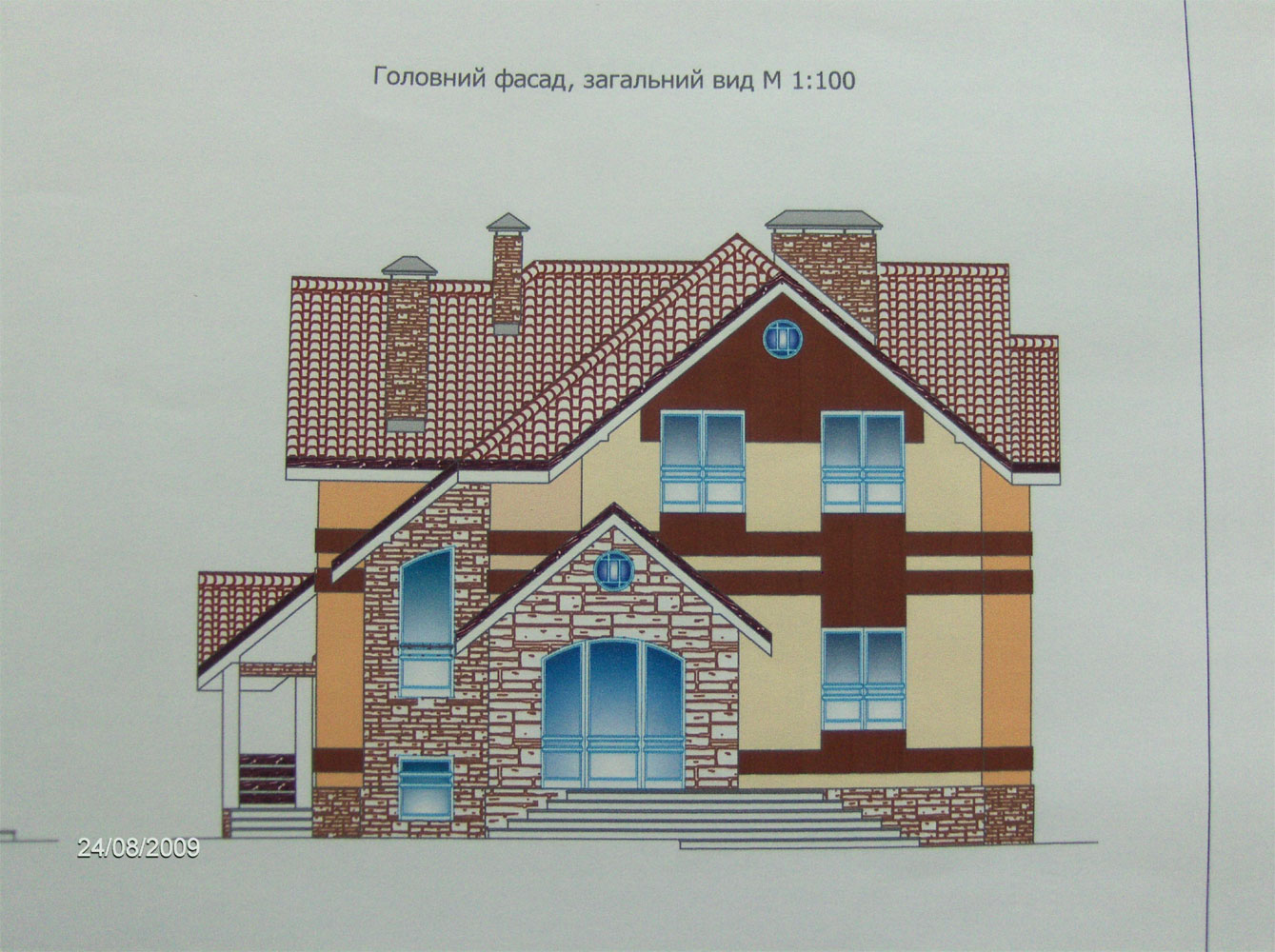

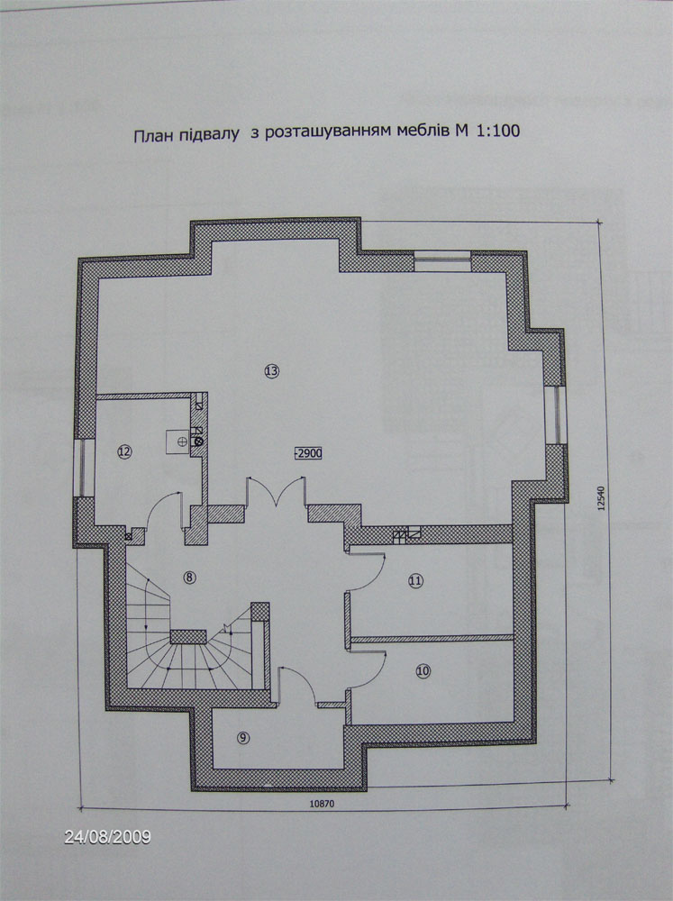

Igor_M Опубліковано: 30 серпня 2009 Поділитись Опубліковано: 30 серпня 2009 Имею подобный вопрос. Есть кладовка (9 на фото1), которую думаю приспособить под погреб. Объем 10м3. Наружные стены подвала по периметру планирую утеплить 5 см. эппс (если для погреба лучше не утеплять - подскажите, можно ли тогда сделать"разрыв" утеплителя)... Она расположена под крыльцом-верандой-тамбуром см. фото2)... Основные три вентканала отдалены. Пока придумал такое - вверху (на левой стене) делаю отверстие ф100, а в двери снизу - "щелевую накладку"... на какую высоту поднимать трубу? Будет ли так работать (типа подача воздуха - из подвала) Мне это не очень нравится... Может, правильнее было бы обеспечить подачу воздуха снаружи (понятно, что "опустившись" от входного отверстия каналом вниз до почти уровня пола, а вытяжку организовать при помощи горизонтального ответвления к ближайшему вентканалу? И какие есть пожелания по вентиляции подвала в целом? Спасибо заранее за комментарии... Посилання на коментар Поділитися на інших сайтах More sharing options...
Maestro Kiev Опубліковано: 30 серпня 2009 Поділитись Опубліковано: 30 серпня 2009 (змінено) Пока придумал такое - вверху (на левой стене) делаю отверстие ф100, а в двери снизу - "щелевую накладку"... на какую высоту поднимать трубу? Будет ли так работать (типа подача воздуха - из подвала). Мне это не очень нравится... Может, правильнее было бы обеспечить подачу воздуха снаружи (понятно, что "опустившись" от входного отверстия каналом вниз до почти уровня пола, а вытяжку организовать при помощи горизонтального ответвления к ближайшему вентканалу? И какие есть пожелания по вентиляции подвала в целом? Спасибо заранее за комментарии... Решетка перетока будет работать при избыточном давлении, его может создать только механическая вентиляция. Но какая тогда разница вентиляции погреба или обычного помещения? Ведь температуру воздуха вам будет диктовать подпорный воздух который вы подадите в подвал. Вы же не будете во всем подвале поддерживать температуру (приточной вентиляцией) сугубо для рассматриваемого погреба (пом.9), тогда теряется сама идея погреба (как понимаю цель - более низкая температура в пом.9). В своих проектах я часто внедряю вытесняющую вентиляцию - она экономичнее (меньше воздуховодов), хотя приходится жертвовать интерьером с переточными решетками и возможность регулирования воздуха падает. Т.е. подача подготовленного воздуха в "центральное" чистое помещение связанное воздушным пространством с соседними (в вашем случае пом.8 ), переток воздуха через решетки или зазоры дверных проемов (щели снизу дверей), вытяжка локальная с каждого помещения. Вы как раз сами пришли к такой системе. Но вытесяняющая вентиляция будет работать при механической вентиляции. В вашем случае различны помещения по требуемой температуре. Забудьте навсегда, что отопление догреет там воздух или у вас проходит труба от котла - отопление не рассчитано на нужды вентиляции, а сама вентиляция требует значительных энергозатрат по сравнению с отоплением (большой перепад температур снаружи и внутри). Обычно решением для различных по температуре помещений - различные приточные системы (в данном случае две - для погреба и других помещений подвала). Но потребителям часто не понятно зачем вообще нужна приточная вентиляция, пока не столкнутся с проблемами (сырость, грибки, конденсат, запертый воздух и т.д.). Приходиться идти по пути называемым в народе кулибинщиной (в здоровом ее понимании, Кулибин вообще-то выдающийся инженер). Для вашей системы с различными температурами организация механического притока воздуха выглядит так (последовательно по воздуху): Заборная решетка, обратный клапан, фильтр грубой очистки, центробежный (тангенциальный) вентилятор, калорифер №1 (рассчетная для Киева и области -22С нагрев до необходимой температуры погреба, например +5С), дроссель-клапан с отвлетвлением приточного воздуховода в погреб, калорифер №2 (доводчик для основных помещений +5С до +18С), подача в основные помещения или центральное помещение (при вытесняющей вентиляции); вытяжка централизированная или локальная. К калориферу №1 и №2 для поддержания заданной температуры необходимо независимое управление системой автоматики. В таком случае одной приточной системой у вас будет два различных решения по температуре. Добавлю, при централизированнной приточной механической вентиляции вытяжные системы могут быть как с естественным, так и с механическим побуждением (последние конечно лучше). Следует отметить, что для любой вентиляции важным является воздушный балланс, т.е. кол-во притока и вытяжки не должно отличаться существенно (дисбаллланс 20-25% ). Например (грубо) в одних помещениях (чистых) подпор, в других (с/у, погреб и т.д.) разряжение. P.S. Мое личное мнение - в условиях наших зим, системы вентиляции с естественным (ЕВ) побуждением не считаю вентиляцией, а "сквозняком", т.к. система вентиляции обязана быть подконтрольна и независима от переменчивых параметров погоды (то -22С, то +28, про влажность промолчу). Системы с ЕВ не поддаются типовому контролю и в условиях нынишних требований устарели, как устарело отопление с разведением костра. Как костер, так и естественная вентиляция имеют единственный плюс - низкие капитальные затраты. Единственное использование ЕС - сложные и весьма дорогие системы (дороже чем механические) или в комбинации с механической вентиляцией. Змінено 30 серпня 2009 користувачем Maestro Kiev 1 Посилання на коментар Поділитися на інших сайтах More sharing options...
Igor_M Опубліковано: 2 вересня 2009 Поділитись Опубліковано: 2 вересня 2009 Решетка перетока будет работать при избыточном давлении, его может создать только механическая вентиляция. ............. Единственное использование ЕС - сложные и весьма дорогие системы (дороже чем механические) или в комбинации с механической вентиляцией. Гранд мерси! Честно говоря, просто не ожидал... Все распечатал еще вчера, но не было времени вникнуть. Внимательно все обработаю (чтоб не задавать глупых вопросов... точнее чтоб их было поменьше.) и вернусь на днях для продолжения... Посилання на коментар Поділитися на інших сайтах More sharing options...
