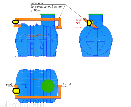

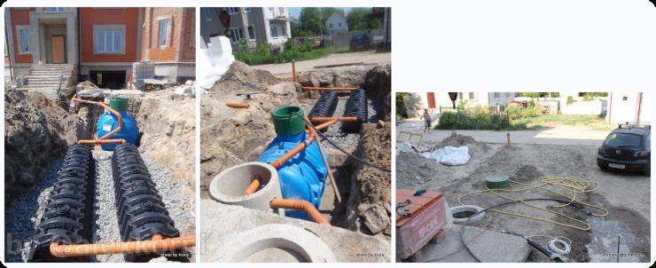

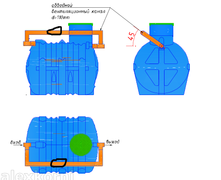

fim Опубліковано: 13 листопада 2015 Поділитись Опубліковано: 13 листопада 2015 Теперь касательно того, как не стоит монтировать байпас (обводная труба, по которой движется воздух). Напомню, именно по этому байпасу осеществляется перелив стоков в дренажное поле (не имеет значения, из чего оно сделано) - если забилось входное отверстие трубы из дома в септик. у меня такая же схема бак, байпас, тоннели.. но думаю, не все так страшно, просто нужен "предохранитель" на байпасе как я это вижу: 1) обратный клапан с э.приводом - не бюджетно 2) шаровый обратный перевернутый верх ногами. нет жидкости - шар упал, идет вентиляция, пошел перелив (после засорения) - шар всплыл и перекрыл канал. - из того шо есть в продаже, на сколько я понял - это резьбовые и фланцевые, т.е. немного гемор. НО можно и "заколхозить" и из простого тройника 3) лепестковый обратный - убираем пружину, к лепестку крепим попловок или не прокатит? Посилання на коментар Поділитися на інших сайтах More sharing options...
murava Опубліковано: 13 листопада 2015 Поділитись Опубліковано: 13 листопада 2015 allanek, а где в результате всего этого была допущена техническая ошибка? Посилання на коментар Поділитися на інших сайтах More sharing options...
sov1178 Опубліковано: 13 листопада 2015 Поділитись Опубліковано: 13 листопада 2015 просто нужен "предохранитель" на байпасе как я это вижу: А может проще вывести байпас выше уровня земли? И через него г-но уже не потечет в тоннели, а выльется через горловину септика сигнализируя о проблеме . 2 Посилання на коментар Поділитися на інших сайтах More sharing options...
Korni Опубліковано: 13 листопада 2015 Автор Поділитись Опубліковано: 13 листопада 2015 (змінено) у меня такая же схема бак, байпас, тоннели.. но думаю, не все так страшно, просто нужен "предохранитель" на байпасе.... или не прокатит? Клапан не пойдёт. Надо понимать, для чего эта вентиляция (через байпас) нужна. В рекомендациях эколайна утверждают, что для устранения возможного запаха. Но это не всё: в дренажном поле осуществляется биологическая доочистка стоков с помощью аэробных организмов. Им нужен кислород. Доступ этого кислорода можно обеспечить и без байпаса. А основная проблема в указанной схеме от эколайн - это подсоединение байпаса к сточной трубе, но ведь можно сделать его независимым. А может проще вывести байпас выше уровня земли? И через него г-но уже не потечет в тоннели, а выльется через горловину септика сигнализируя о проблеме . [spoiler=Я уже приводил правильный схемы от GRAF, повторю и спрячу под спойлер] (%D1%81%D1%81%D1%8B%D0%BB%D0%BA%D0%B0%20%D0%BD%D0%B0%20%D0%B8%D0%B7%D0%BE%D0%B1%D1%80%D0%B0%D0%B6%D0%B5%D0%BD%D0%B8%D0%B5%20%D1%83%D1%81%D1%82%D0%B0%D1%80%D0%B5%D0%BB%D0%B0) [spoiler=то ли рыба, то ли ёж]Читаю полуправду-полуложь и задаюсь вопросом- каким косяком , значительным или не очень, считать сделанный Корни в гостевом доме выход для посудомойки не сбоку от неё, а прямо за посудомойкой....... (%D1%81%D1%81%D1%8B%D0%BB%D0%BA%D0%B0%20%D0%BD%D0%B0%20%D0%B8%D0%B7%D0%BE%D0%B1%D1%80%D0%B0%D0%B6%D0%B5%D0%BD%D0%B8%D0%B5%20%D1%83%D1%81%D1%82%D0%B0%D1%80%D0%B5%D0%BB%D0%B0) (%D1%81%D1%81%D1%8B%D0%BB%D0%BA%D0%B0%20%D0%BD%D0%B0%20%D0%B8%D0%B7%D0%BE%D0%B1%D1%80%D0%B0%D0%B6%D0%B5%D0%BD%D0%B8%D0%B5%20%D1%83%D1%81%D1%82%D0%B0%D1%80%D0%B5%D0%BB%D0%B0) Опыт самостоятельного монтажа - Про канализацию…Как мы ее, а она нас! Змінено 13 листопада 2015 користувачем Korni 1 Посилання на коментар Поділитися на інших сайтах More sharing options...
fim Опубліковано: 13 листопада 2015 Поділитись Опубліковано: 13 листопада 2015 А может проще вывести байпас выше уровня земли? И через него г-но уже не потечет в тоннели, а выльется через горловину септика сигнализируя о проблеме . это первое о чем и я подумал, но вряд ли такое сделаю у себя Клапан не пойдёт. почему? я не предлагал "перекрывать кислород" бактериям Доступ этого кислорода можно обеспечить и без байпаса. А основная проблема в указанной схеме от эколайн - это подсоединение байпаса к сточной трубе, но ведь можно сделать его независимым. как, если уже собрана и закопана "схема от эколайн"? Я уже приводил правильный схемы от GRAF ну может когда-нибудь и эта схема станет не правильной я к тому, что любая система должна иметь защиту от ошибок/"от дурака" будь то заказчик или проектировщик/исполнитель, а у "схемы от эколайн", очевидно, нет оной и шо теперь делать пользователям "схемы от эколайн" ? Посилання на коментар Поділитися на інших сайтах More sharing options...

Korni Опубліковано: 13 листопада 2015 Автор Поділитись Опубліковано: 13 листопада 2015 вонять - это одно, тяги не будет, по сравнению с оригинальной схемой через крышу Проще с оборудованием graf, но можно засверлить отверстие в надставке бочки эколайна по такому принципу: (ссылка на изображение устарела) 2 Посилання на коментар Поділитися на інших сайтах More sharing options...
fim Опубліковано: 13 листопада 2015 Поділитись Опубліковано: 13 листопада 2015 можно засверлить отверстие в надставке бочки эколайна думаю такое решение будет самым правильным (вместо байпаса). спасибо. Посилання на коментар Поділитися на інших сайтах More sharing options...
Korni Опубліковано: 13 листопада 2015 Автор Поділитись Опубліковано: 13 листопада 2015 думаю такое решение будет самым правильным (вместо байпаса). спасибо. Есть нюанс - выход из септика в сторону дренажа - узкий. Недостаточно для вентиляции. Посилання на коментар Поділитися на інших сайтах More sharing options...
