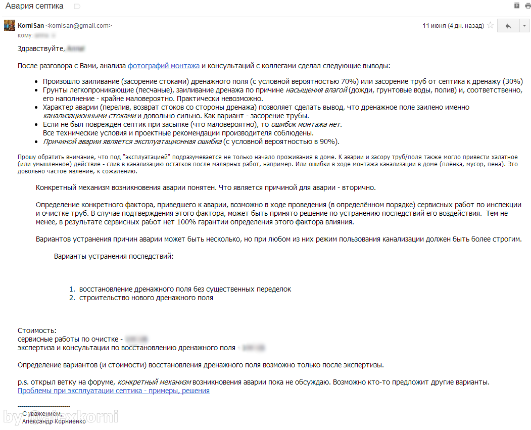

Korni Опубліковано: 28 червня 2015 Автор Поділитись Опубліковано: 28 червня 2015 Предварительные условия: ЛОС (локальная очистная система) на основе эколайна и тоннелей graf установлена три года назад. песок, низкий уровень грунтовых вод (УГВ) основные земляные работы проводились заказчиком самостоятельно, сопровождались консультацией гостевой дом + основной, 2-4 пользователя (плюс кот), режим проживания постоянный (летом) фильтр-засыпка регулярно очищался .... ....Запах с вентиляционных отверстий дренажа при залповом сбросе, приводит меня к мысли, что с большой вероятностью, забит вход в септик, и этот сброс через байпас попадает сразу в дренаж...... Да, похоже так и произошло. Итог по примеру №1 Насколько я знаю, проведена инспекция (не мной) и принято решение сделать новое дренажное поле рядом (похоронив старое). На моё письмо с предложением заказчик не ответил. Надеюсь, обсуждение в этой ветке помогло разобраться с проблемой и сэкономить денег. 1 Посилання на коментар Поділитися на інших сайтах More sharing options...

allanek Опубліковано: 9 листопада 2015 Поділитись Опубліковано: 9 листопада 2015 Итог по примеру №1Насколько я знаю, проведена инспекция (не мной) и принято решение сделать новое дренажное поле рядом (похоронив старое). Изначально не собиралась отвечать, но прошло достаточно времени, эмоции улеглись, сегодня перечитала тему и решила изложить ситуацию так, как её видел и воспринимал заказчик. Заказчик, о котором идёт речь в теме- это я и септик, с идеальными условиями, мой. Тему Александр открыл с обоюдного согласия, но на этом обоюдность и закончилась. В телефонном разговоре было решено, что будет открыта тема о проблеме септика, возможных причинах случившегося и способах решения проблемы, но ни слова не было сказано о том, что Александр будет вытаскивать на всеобщее обозрение, без моего согласия, наше общение. Возможно, я не имела ничего против, если бы подавалась правда, а не полуправда, местами переходящая в откровенную ложь. Саша, мы с вами общаемся не первый год и септик- не первый объект, который вы делали мне, как заказчику. Вы отлично знаете, что я не вчитывалась в каждую строку ваших смет, платила по факту той цифры, которая стояла в итоговой строке сметы, без задержек и выпрашивания каких-либо скидок, считая вас порядочным подрядчиком. История же с септиком, изложенная в этой теме, пахнет также дурно, как заиленные тонели Граф, установленные вами. Итак, на всевозможные версии о эксплуатации септика отвечаю: 1. строители гадости не делали 2. о залповых сбросах читаю в изумлении- в доме живёт два человека, пользующихся душем, стирку и посудомойку стараюсь включать в разное время 3. моющие без хлора 4. бактерии раз в неделю- сначала Септифос Вигор, который был куплен и включен в смету Александром, потом Эпарсил, купленный в Эпицентре. 5. Вся посуда, перед отправкой в посудомойку или при помывке вручную, тщательно очищалась от остатков пищи, особенно от жиров. 6. Тут были версии про сплав в септик разных гигиенических средств, единственное, что сплавлялось в унитаз- туалетная бумага не из дешёвых. 7. В доме живёт кот, пользуется биде, валики его шерсти наблюдали при промывке камней, но их количество нельзя назвать критичным. Впрочем, всё , без утаивания, было рассказано Александру - ведь для меня важно было понять почему так произошло, по вопросу оплаты, с моей стороны, никогда проблем не возникало,надо отдать должное и Александру- он всегда старался помочь, если возникала нештатная ситуация и никогда не отказывался исправить свои огрехи, если они возникали. И вдруг , с большим изумлением, прочла, что вопрос об оплате повис в воздухе. Я в теме, вообще, предстаю, сложным заказчиком. Очень не люблю сослагательного наклонения в общении, но видимо, у Александра, с открытием темы, наступила амнезия и глухота. После того, как в телефонном режиме была изложена суть проблемы, первое, что я услышала, кроме его удивления, был вопрос:" А кто за это будет платить?" , на что последовал мой ответ:" Если проблема в эксплуатации-я, если ваша- вы". Относительно выложенного здесь письма и комментария, что заказчик молчит. Да не молчал заказчик, заказчик звонил-звонил-звонил, чтобы ответить на письмо, но Александр, до этого постоянно общающийся со мной в телефонном режиме, вдруг перестал слышать телефонные звонки, не брал трубку , но продолжал активно отписываться в теме про моё молчание и не спрашивая на то моего согласия, позволил себе сделать, в теме же, предложение об инспекции моего септика. Насколько я знаю, проведена инспекция (не мной) и принято решение сделать новое дренажное поле рядом (похоронив старое). Да, похоже так и произошло. Опять ложь. Если вам известно, что была инспекция, видимо один из инспектирующих ваш осведомитель, то так же прекрасно известно, что не было там никаких засоров и что, как и все остальные, ваш инспектор-осведомитель назвал причину- некорректное применение тонелей Граф, проще говоря, все инспекторы в один голос сказали, что тонели , в моём варианте септика, не будут справляться с поставленной задачей, впрочем, об этой версии возможной аварии септика, я говорила Александру задолго до инспектирующих, на что последовал ответ:" Пусть мне докажут". Странно, что о результатах инспекции очень скупая строка,говорящая о факте того, что она была и ни слова о её выводах осведомителем Александра. Я не предъявляла Александру никаких претензий, не оспаривала его версии, не настаивала на том, что это его вина и что он должен всё переделать за свой счёт. После того, как он перестал слышать мои звонки на его мобильный, было решено вовсе его не беспокоить. Поэтому читать полуправду противно и вызывает только брезгливость. Не стала, на момент открытия темы, участвовать в ней, понимая, что эмоции от удивления прочитанного- плохой советчик. По прошествии времени поняла , что написать надо, дабы те, у кого стоит "септик от Корни", были подготовлены к тому, что их может ждать подобный результат. 11 Посилання на коментар Поділитися на інших сайтах More sharing options...
Korni Опубліковано: 9 листопада 2015 Автор Поділитись Опубліковано: 9 листопада 2015 (змінено) Коллеги! Обязательно делайте фотографии своих работ и не ведитесь на отказ заказчика от переписки по почте. Это поможет объективно выявить ошибку или избежать пустопорожних обвинений и манипуляций на их основе. Монтаж септика и тоннелей graf в идеальных условиях песчаных грунтов: [spoiler=Снизу геотекстиля нет, только сбоку и сверху:] Змінено 9 листопада 2015 користувачем Korni Посилання на коментар Поділитися на інших сайтах More sharing options...
LITMANENko Опубліковано: 9 листопада 2015 Поділитись Опубліковано: 9 листопада 2015 некорректное применение тонелей Граф, проще говоря, все инспекторы в один голос сказали, что тонели , в моём варианте септика, не будут справляться с поставленной задачей, впрочем, об этой версии возможной аварии септика, я говорила Александру задолго до инспектирующих Можно для рядовых застройщиков объяснить, что не так с Графами? Почему в вашем случае они не работают? 6 Посилання на коментар Поділитися на інших сайтах More sharing options...

allanek Опубліковано: 10 листопада 2015 Поділитись Опубліковано: 10 листопада 2015 Можно для рядовых застройщиков объяснить, что не так с Графами? Почему в вашем случае они не работают? Да, мне тоже интересно, так сказать, чтобы знать "где грабли лежат", а то планирую у себя закопать три тоннеля и похожий септик. Заранее спасибо! Всё, что хотела озвучить в этой теме- озвучила. О выводах инспектирующих отвечу в личку. И мне. Бо я как-то тоже закопал парочку таких тоннелей и емкостей. И уже волнуюсь и плохо сплю. За снотворным и успокоительным обращайтесь к "коллеге", ему же известно о результатах посещения инспектора с Эколайна. Посилання на коментар Поділитися на інших сайтах More sharing options...
Korni Опубліковано: 10 листопада 2015 Автор Поділитись Опубліковано: 10 листопада 2015 (змінено) Можно для рядовых застройщиков объяснить, что не так с Графами? Почему в вашем случае они не работают? Никто Вам не ответит, потому что никто экспертизу не проводил. На моё предложение заказчик не ответил, эколайн сразу предложил поле переделать. Видать тему почитали Сам же Эколайн тоннели graf не использует - это конкуренты и они их, соответственно, усиленно хаят. Они используют схему с канализационными трубами, как на картинке в этом посте. Причем, часто канализационные трубы берут самые дешёвые (хрупкие) - знаю, потому что монтировал их комплект. Вот и пришел такой "эксперд из эколайна" и, чтобы не морочить себе голову, сказал заказчику - дренажное поле "неправильное", "синдром стоматолога". Заказчик эмоциональный, трактовал по-своему. Без конструктива накидал грязи в тему. Основные выводы по данной проблеме: настоящая проблема с засорение не выявлена. И может проявиться вновь. не заказывайте монтаж септиков у Korni [spoiler=Ещё фото] Змінено 10 листопада 2015 користувачем Korni Посилання на коментар Поділитися на інших сайтах More sharing options...

Korni Опубліковано: 11 листопада 2015 Автор Поділитись Опубліковано: 11 листопада 2015 ..Непонятна ваша позиция. Работа ваша. Ошибок монтажа нет( по вашему выводу). И все?... Мне как раз интересно. Я и тему для этого открыл, привел результат предварительного анализа и консультаций с коллегами. Кстати, выводы этого предварительного анализа помогли заказчику. Но от услуг фактической экспертизы он отказался. Я приводил письмо заказчику выше, оно осталось без ответа. . Монтаж качественный, условия по грунтам идеальные. Но если бы была выявлена ошибка, естественно экспертиза была бы бесплатной. ..... Многие форумчане годами сидят на форуме, который им очень помогает в строительстве. Но не все делятся своим конкретным опытом. Это неправильно, мягко говоря. Посилання на коментар Поділитися на інших сайтах More sharing options...
