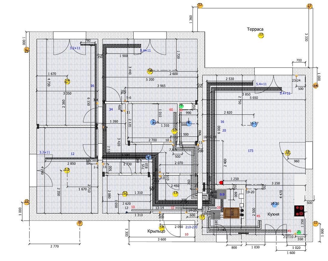

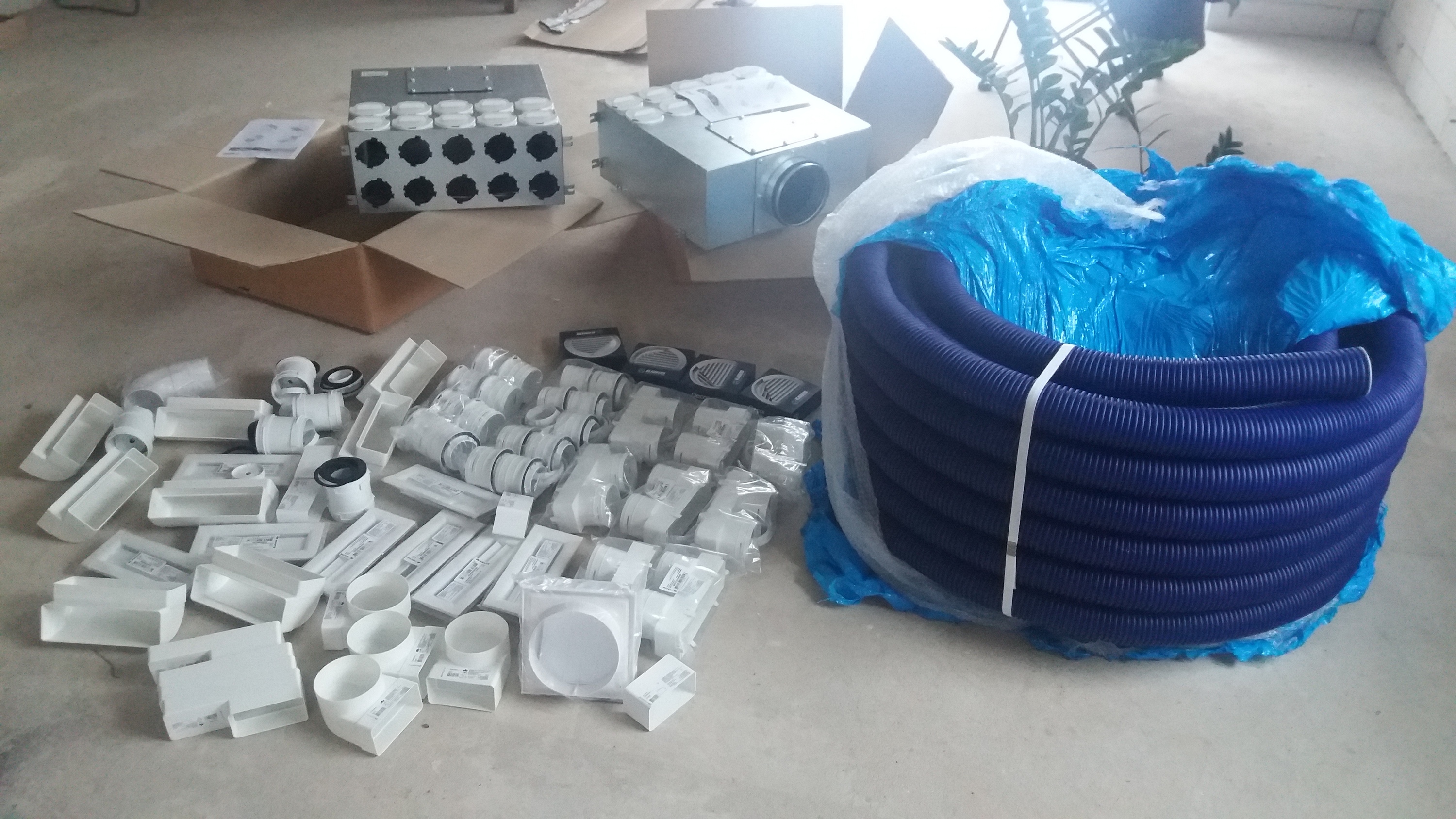

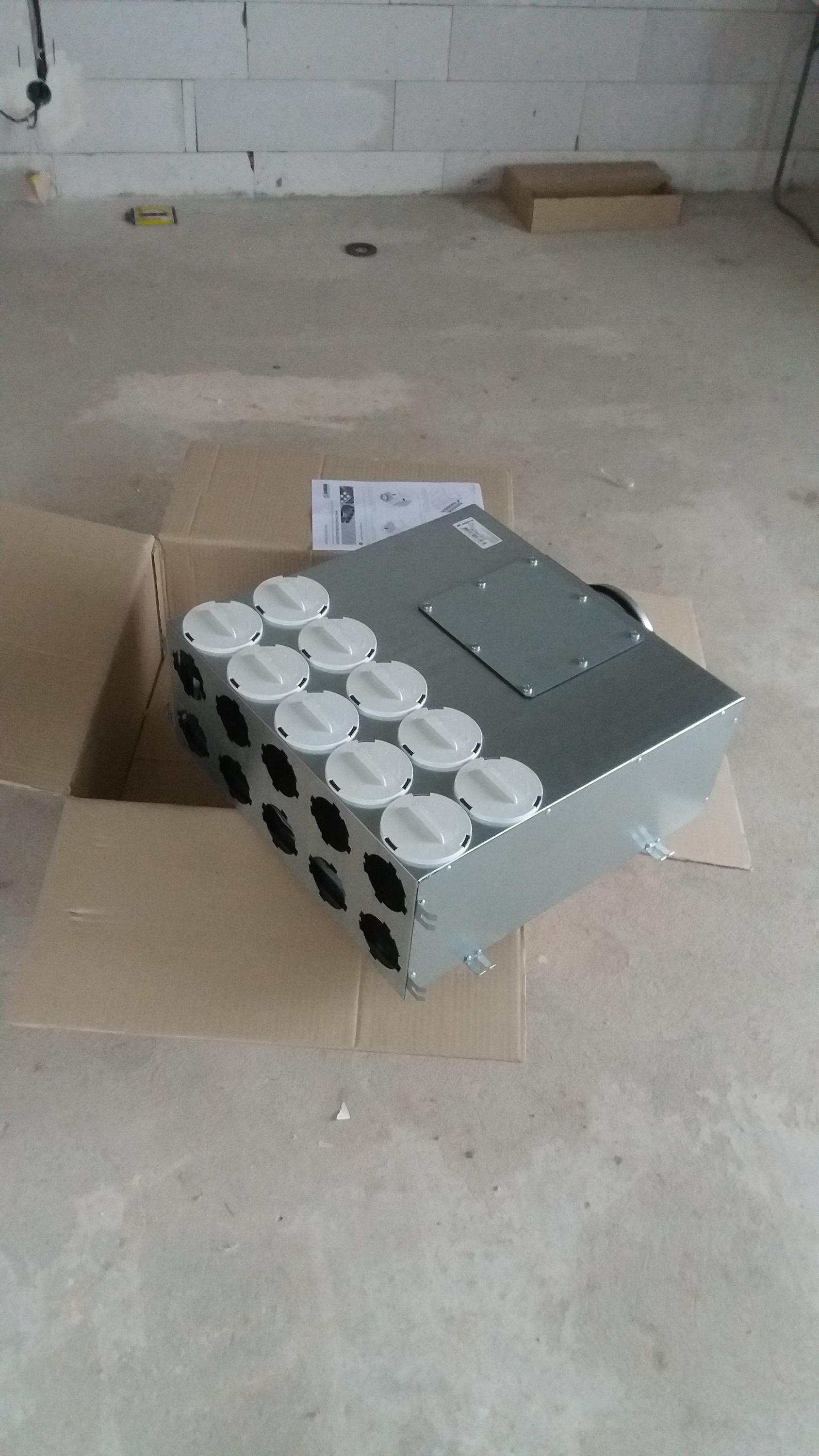

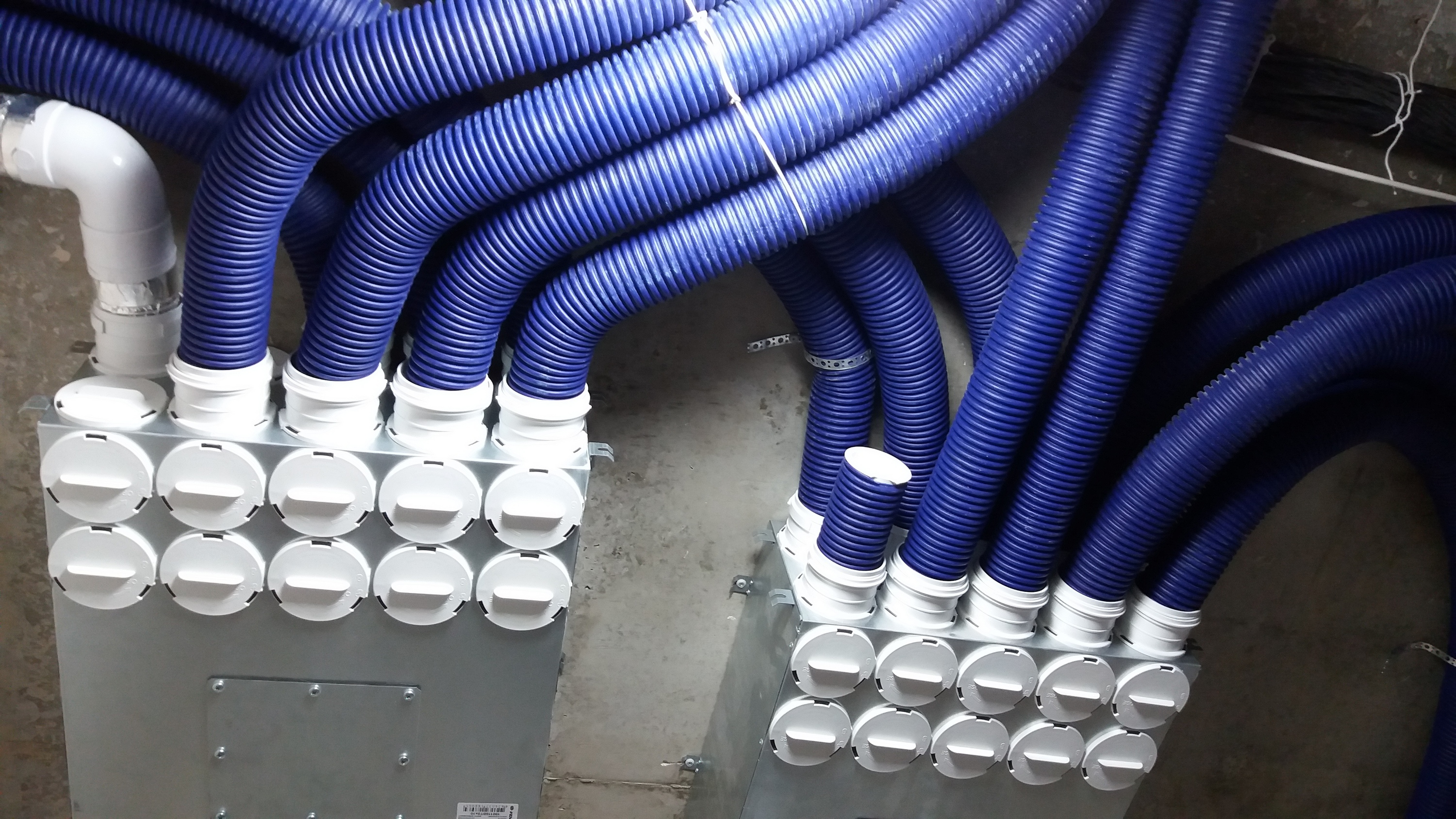

JohnnyD Опубліковано: 13 березня 2018 Автор Поділитись Опубліковано: 13 березня 2018 Что касается вентиляции, то решение о принудительной было принято еще перед началом строительства. Не хотелось, как в квартире, то открой окно, то закрой, то прикрой, то снова открой. Разводка предполагалась тройниковая, но как-то побывал на выставке и там вентс презентовал коллекторную. Ближе к делу эту самую коллекторную и внедрил. Что касается рекуператора. Решил наборную - вентиляторы отдельно, рекуператор отдельно. Это в 2 раза дешевле, а автоматика имеется своя. Управление 0-10В. Длинные выходные не прошли зря, сделана разводка. Спасибо жене за роль подсобника, а то можно неделю прыгать туда-сюда. 13 Посилання на коментар Поділитися на інших сайтах More sharing options...
jenkins Опубліковано: 13 березня 2018 Поділитись Опубліковано: 13 березня 2018 а что это за трубы? Можно явки, пароли? Посилання на коментар Поділитися на інших сайтах More sharing options...
JohnnyD Опубліковано: 13 березня 2018 Автор Поділитись Опубліковано: 13 березня 2018 а что это за трубы? Можно явки, пароли? flexivent Брал здесь Ссылка 2 Посилання на коментар Поділитися на інших сайтах More sharing options...
shneider_vova Опубліковано: 13 березня 2018 Поділитись Опубліковано: 13 березня 2018 Что за труба и коллекторы? Тройниковая вроде дешевле разводка? Сорри за повтор. А какие объемы продаете в комнаты? По 75 трубе идёт 30 м3, на одного мало. А если больше человек в комнате? Посилання на коментар Поділитися на інших сайтах More sharing options...
JohnnyD Опубліковано: 13 березня 2018 Автор Поділитись Опубліковано: 13 березня 2018 Что за труба и коллекторы? Тройниковая вроде дешевле разводка? По ссылке выше каталог, там все есть. Тройниковая может и дешевле, но не думаю, чтобы сильно. Меня устроила эта стоимость, а так же удобство обслуживания. В дальнейшем, если захочу и станет необходимость, можно сделать эл.заслонки и управлять подачей и вытяжкой позонно, даже потрубно. 3 Посилання на коментар Поділитися на інших сайтах More sharing options...
JohnnyD Опубліковано: 13 березня 2018 Автор Поділитись Опубліковано: 13 березня 2018 А какие объемы продаете в комнаты? По 75 трубе идёт 30 м3, на одного мало. А если больше человек в комнате? Спальня 1 - 30 Спальня 2 - 30 Спальня 3 - 60 Гостиная - 60+60 1 Посилання на коментар Поділитися на інших сайтах More sharing options...

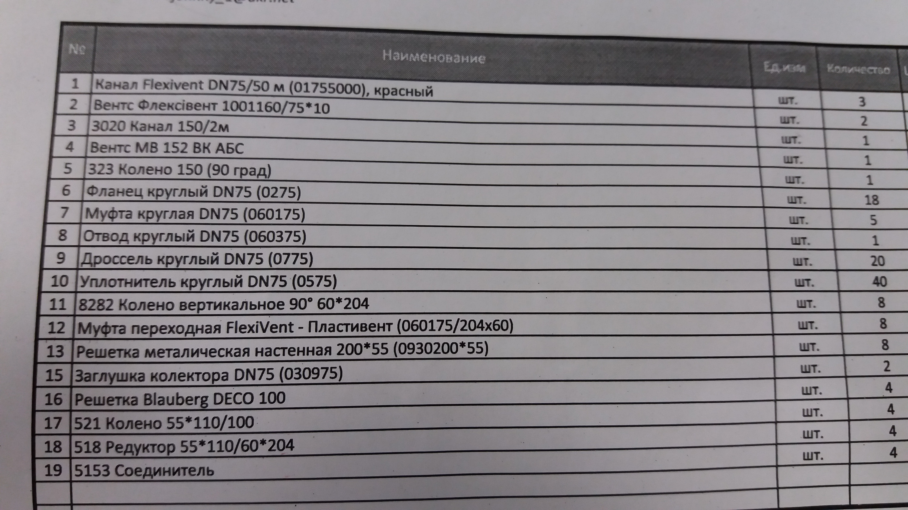

shneider_vova Опубліковано: 13 березня 2018 Поділитись Опубліковано: 13 березня 2018 А можете дать основную ведомость материалов, сколько чего ушло? Посилання на коментар Поділитися на інших сайтах More sharing options...
jenkins Опубліковано: 13 березня 2018 Поділитись Опубліковано: 13 березня 2018 шото я не понял. По ссылкам трубы есть красные белые и зеленые. У вас же синие 2 Посилання на коментар Поділитися на інших сайтах More sharing options...
JohnnyD Опубліковано: 13 березня 2018 Автор Поділитись Опубліковано: 13 березня 2018 А можете дать основную ведомость материалов, сколько чего ушло? Не хватает еще таких позиций: 1) Cоединитель 818 - 11 шт. 2) Муфта переходная FlexiVent 060175/204x60 - 3 шт. 3) 323 Колено 150 (90 град) - 2 шт. 4) Заглушка фланца круглая 030275 / DN75 - 5 шт. По поводу колен (п.3). Они недешевая позиция, со скидкой 114 грн., но отличаются от обычных - плотные, как надо. Трубы довольно хорошо гнутся, как видно на фото, но мне пришлось использовать 3 шт. 1 Посилання на коментар Поділитися на інших сайтах More sharing options...
JohnnyD Опубліковано: 13 березня 2018 Автор Поділитись Опубліковано: 13 березня 2018 шото я не понял. По ссылкам трубы есть красные белые и зеленые. У вас же синие Краситель другой, а смысл прежний. В счете так же красные, а пришли синие. Продавец сам не поверил, распечатали на месте. Посилання на коментар Поділитися на інших сайтах More sharing options...
shneider_vova Опубліковано: 13 березня 2018 Поділитись Опубліковано: 13 березня 2018 Не хватает еще таких позиций: 1) Cоединитель 818 - 11 шт. 2) Муфта переходная FlexiVent 060175/204x60 - 3 шт. 3) 323 Колено 150 (90 град) - 2 шт. 4) Заглушка фланца круглая 030275 / DN75 - 5 шт. По поводу колен (п.3). Они недешевая позиция, со скидкой 114 грн., но отличаются от обычных - плотные, как надо. Трубы довольно хорошо гнутся, как видно на фото, но мне пришлось использовать 3 шт. У меня получилось посчитать по этой смете в районе 10-12 тыс. Я себе считал спиралешовную оцинкованную трубу (но сечения побольше) - у меня получилось порядка 20 тыс на похожий дом. Посилання на коментар Поділитися на інших сайтах More sharing options...
JohnnyD Опубліковано: 13 березня 2018 Автор Поділитись Опубліковано: 13 березня 2018 У меня получилось посчитать по этой смете в районе 10-12 тыс. Если быть точнее, то 14 1 Посилання на коментар Поділитися на інших сайтах More sharing options...

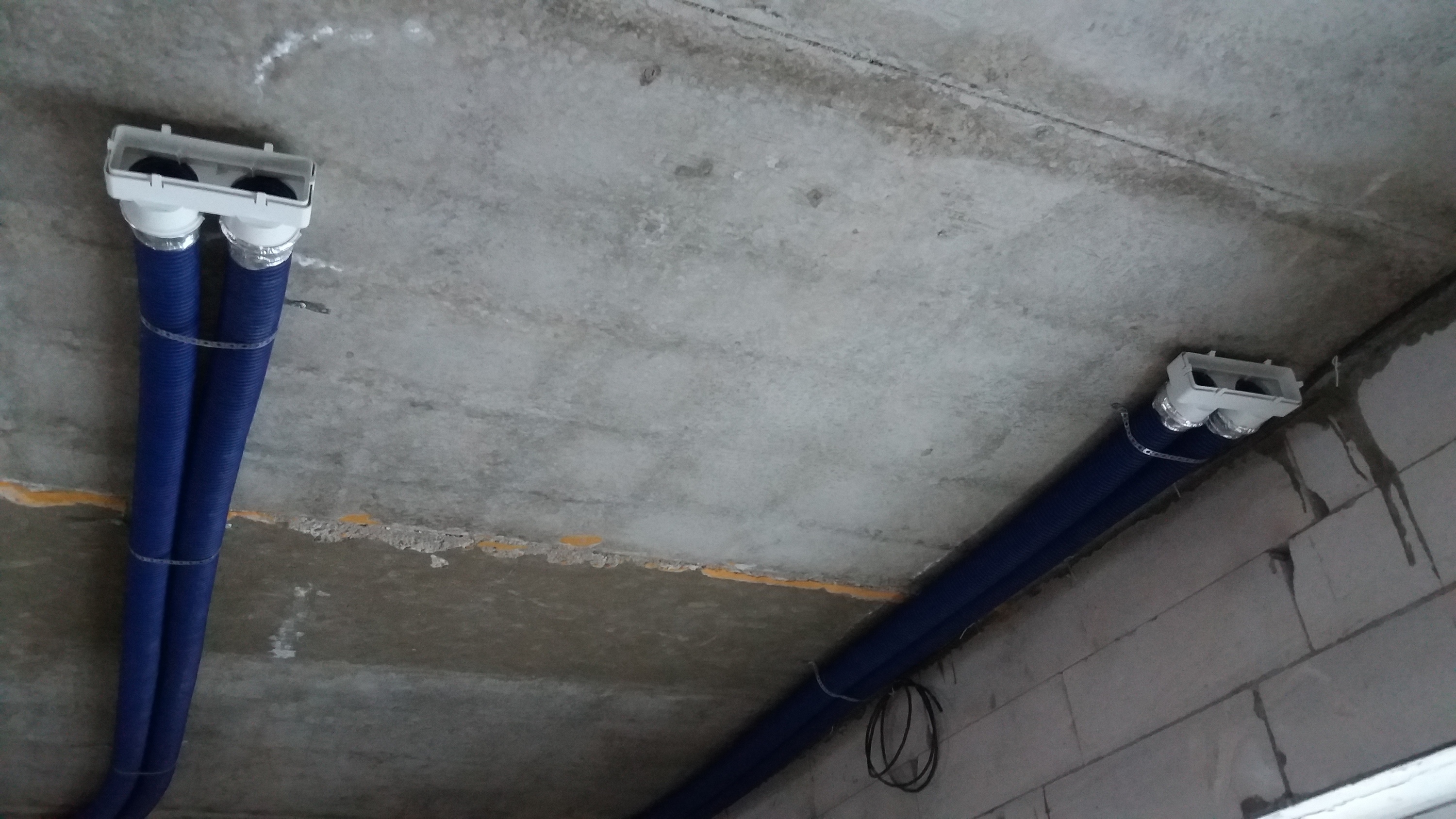

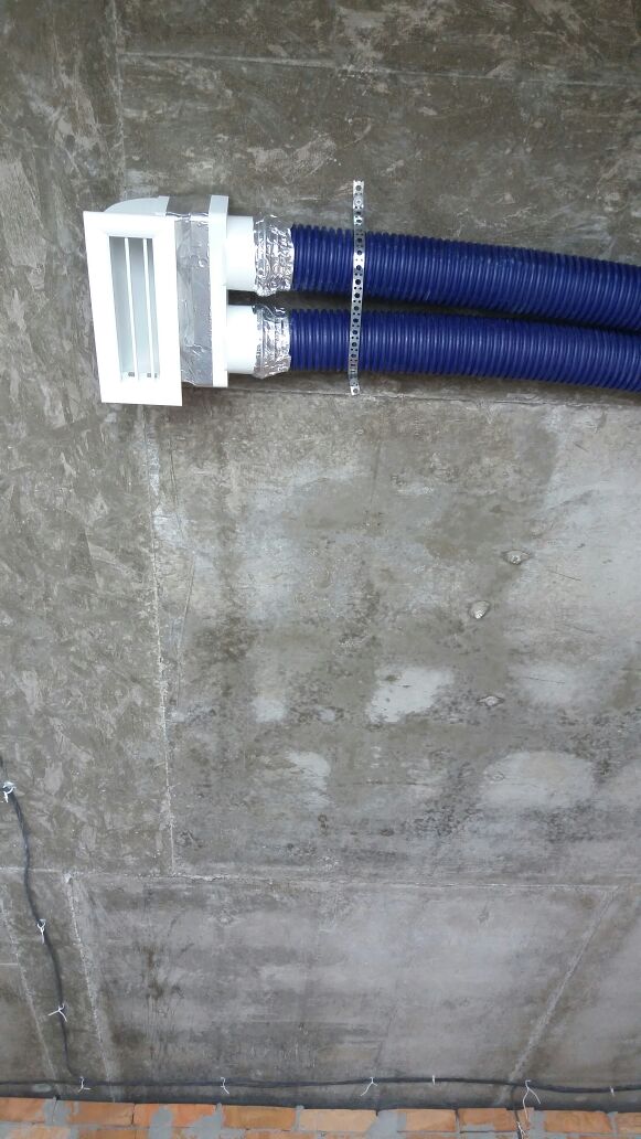

shneider_vova Опубліковано: 13 березня 2018 Поділитись Опубліковано: 13 березня 2018 Поспрашиваю немного за монтаж. 1) какая лента (толщина, ширина)? 2) чем крепили к плитам 3) не боитесь, что лента перетрет рано или поздно пластиковый канал? Посилання на коментар Поділитися на інших сайтах More sharing options...
JohnnyD Опубліковано: 13 березня 2018 Автор Поділитись Опубліковано: 13 березня 2018 Поспрашиваю немного за монтаж. 1) какая лента (толщина, ширина)? 2) чем крепили к плитам 3) не боитесь, что лента перетрет рано или поздно пластиковый канал? 1) алюминиевый скотч (не помню, в Эпике) 2) перфолента + дюбель 6*40 гриб 3) не могу утверждать, но трубы легкие и относительно прочные, если не резать ножом. Можно подложить компенсатор Посилання на коментар Поділитися на інших сайтах More sharing options...
shneider_vova Опубліковано: 13 березня 2018 Поділитись Опубліковано: 13 березня 2018 1) алюминиевый скотч (не помню, в Эпике) 2) перфолента 3) не могу утверждать, но трубы легкие и относительно прочные, если не резать ножом. Можно подложить компенсатор перфоленту вижу, но они разные бывают - 0.5 мм, 0.7 мм. И чем именно крепили к потолку - там дюбели какие-то? какой длины? Извините, если идиотские вопросы, тоже себе работу ищу на лето, попробую сам сделать Посилання на коментар Поділитися на інших сайтах More sharing options...
JohnnyD Опубліковано: 13 березня 2018 Автор Поділитись Опубліковано: 13 березня 2018 перфоленту вижу, но они разные бывают - 0.5 мм, 0.7 мм. И чем именно крепили к потолку - там дюбели какие-то? какой длины? Извините, если идиотские вопросы, тоже себе работу ищу на лето, попробую сам сделать Перфолента монтажная 12x0,55, дюбель - 6*40 гриб. Он хорошо входит в отверстие ленты и шляпой фиксирует. На эти же дюбеля (4 шт.) крепил коллектора. Пробовал потянуть - крепко. Посилання на коментар Поділитися на інших сайтах More sharing options...
shneider_vova Опубліковано: 13 березня 2018 Поділитись Опубліковано: 13 березня 2018 Перфолента монтажная 12x0,55, дюбель - 6*40 гриб. Он хорошо входит в отверстие ленты и шляпой фиксирует. На эти же дюбеля (4 шт.) крепил коллектора. Пробовал потянуть - крепко. Еще более дурацкий вопрос - в этот дюбель саморез закручивается или забивается? Посилання на коментар Поділитися на інших сайтах More sharing options...
JohnnyD Опубліковано: 13 березня 2018 Автор Поділитись Опубліковано: 13 березня 2018 тоже себе работу ищу на лето, попробую сам сделать Там нечего пробовать. Я первые 2 ветки (4 трубы) делал сам. Ушел световой день. С подсобником за 2 дня все остальное. Возможно и так понятно, но вести нужно строго от коллектора. Обрезать в точке . Добавлено через 49 секунд Еще более дурацкий вопрос - в этот дюбель саморез закручивается или забивается? Он забивной, но я вкручивал. Если забивать, то есть риск повредить трубу. Добавлено через 18 минут Еще более дурацкий вопрос - в этот дюбель саморез закручивается или забивается? Еще вспомнил для себя немаловажный момент, который отображается на времени и удобстве. Купил стремянку с лотком Ссылка. Все, что нужно, положил и не прыгаешь. 2 Посилання на коментар Поділитися на інших сайтах More sharing options...
