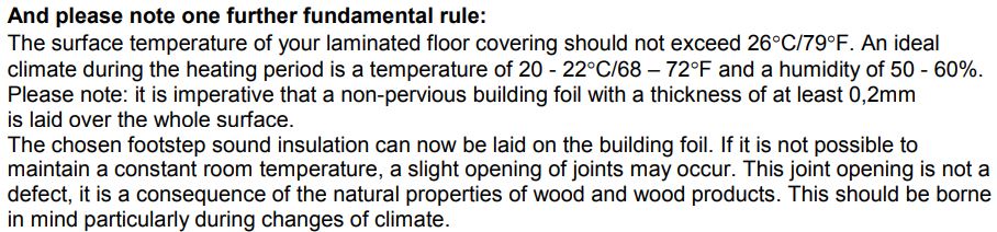

В англоязычном варианте речь идет о температуре поверхности ламината.
Т.к. в солнечные дни ламинат может нагреться сильнее, чем на 26С, скорее всего речь идет об ограничении температуры поверхности при использовании внутрипольного отопления согласно местным нормативам. Там для разных стран разные температуры - 26..29С.
Пытался найти первопричину такого ограничения, но пока особо не преуспел.
Я так же не нашел ответ. Данная температура получена опытным путем и показывает, что при превышении могут появиться структурные повреждения или это комфортная температура использования напольного покрытия при условии не превышения теплопотерь с м2 площади?
По второй части фразы есть такое:
"Um eine ausreichende Wärmeabgabe an den zu beheizenden Raum zu erreichen, soll der
Wärmedurchlasswiderstand nicht größer sein als 0,15 m² K/W.
Der Wärmedurchlasswiderstand von Kaindl Fußböden liegt bei 0,06 - 0,09 m² K/W und somit in
einem günstigen Bereich. Bei einem Wärmebedarf von mehr als 65 Watt/m² empfehlen wir den Einsatz zusätzlicher Heizquellen."
Что в переводе говорит "Если у вас потребление выше 65 Вт/м2, то мы рекомендуем использовать дополнительный источник тепла."

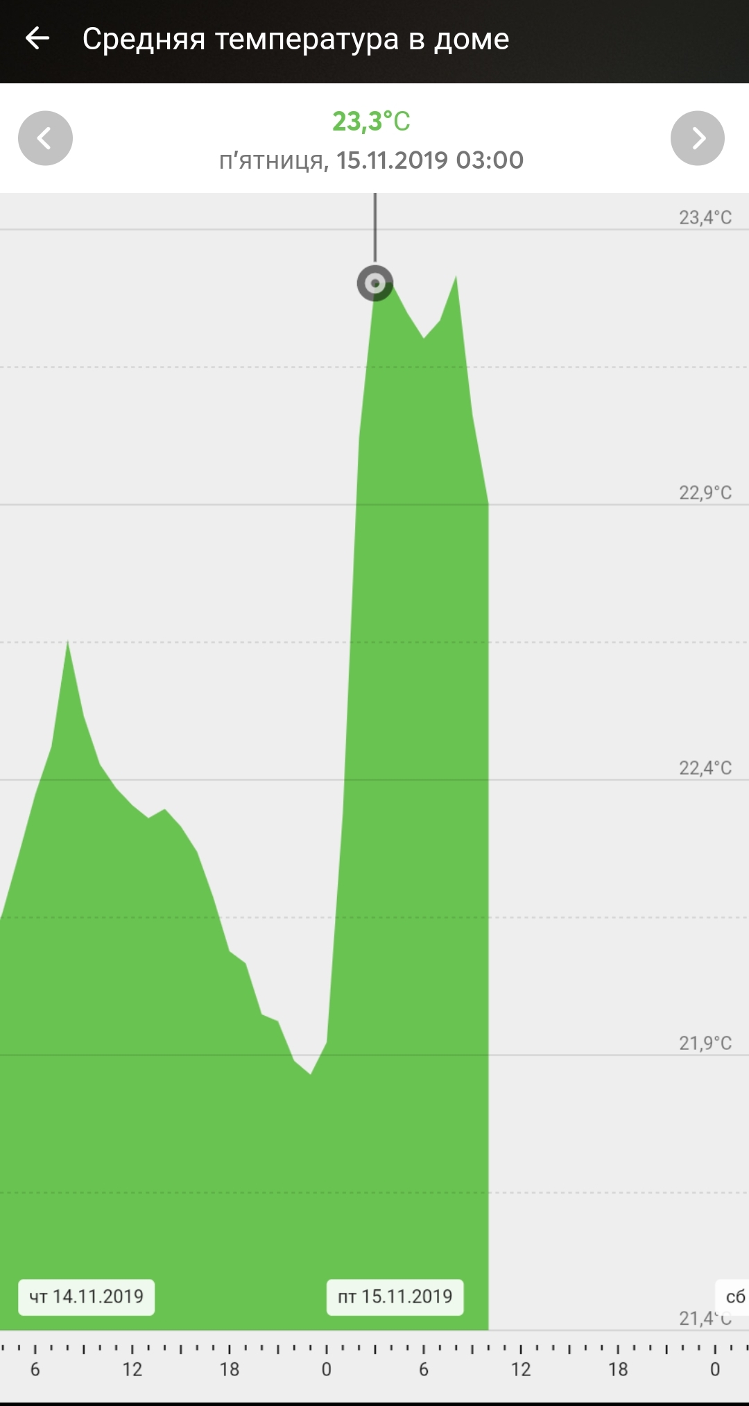

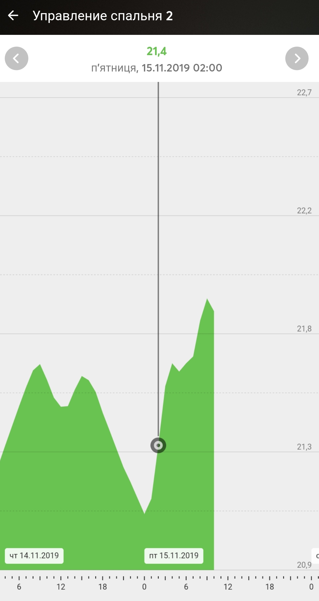

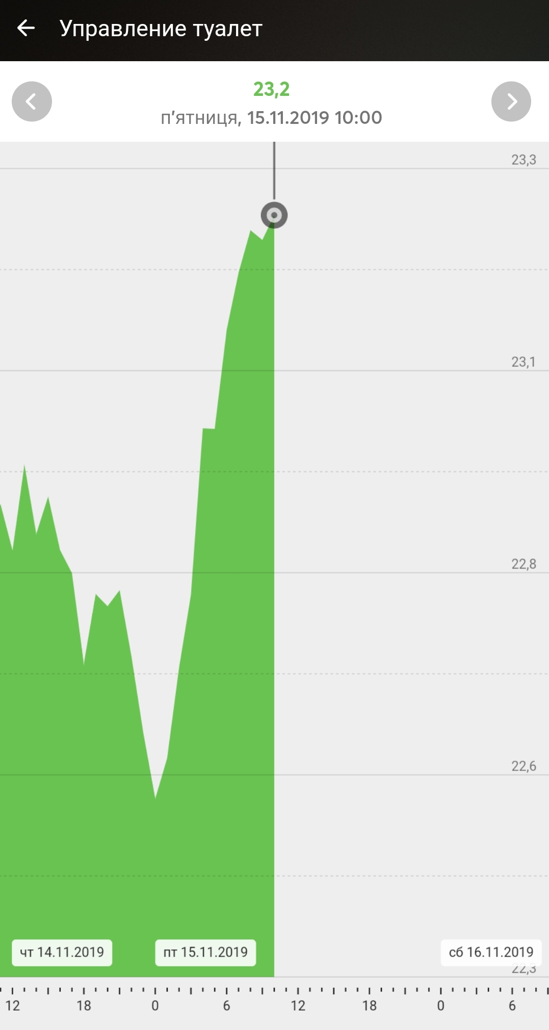

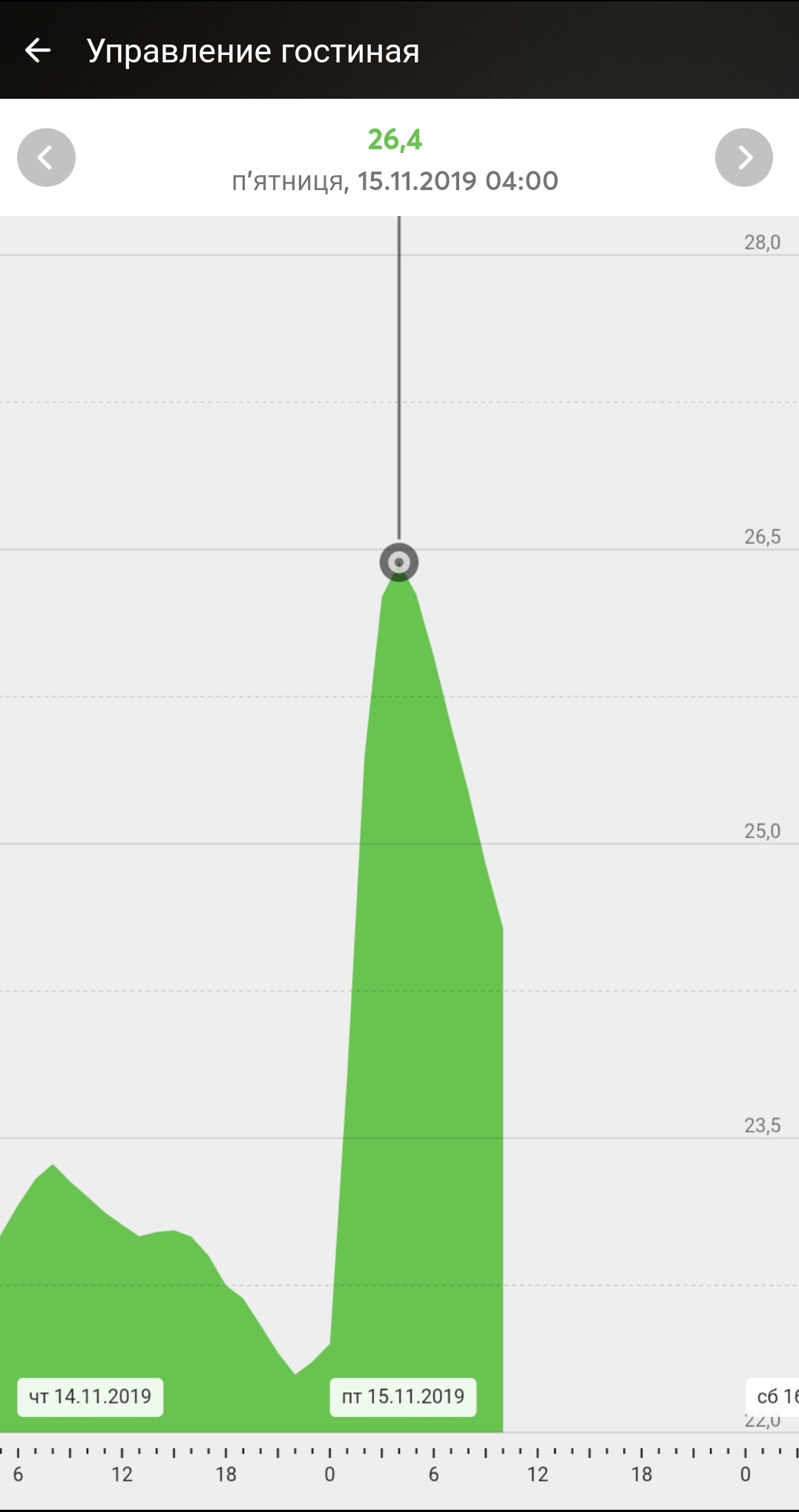

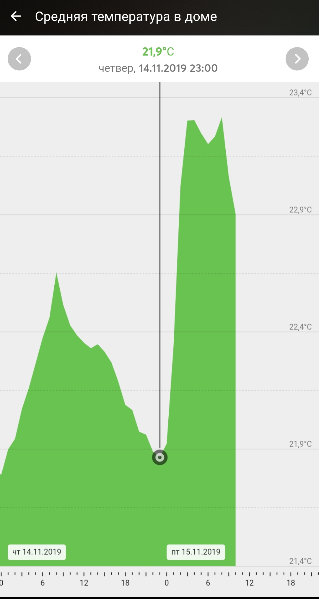

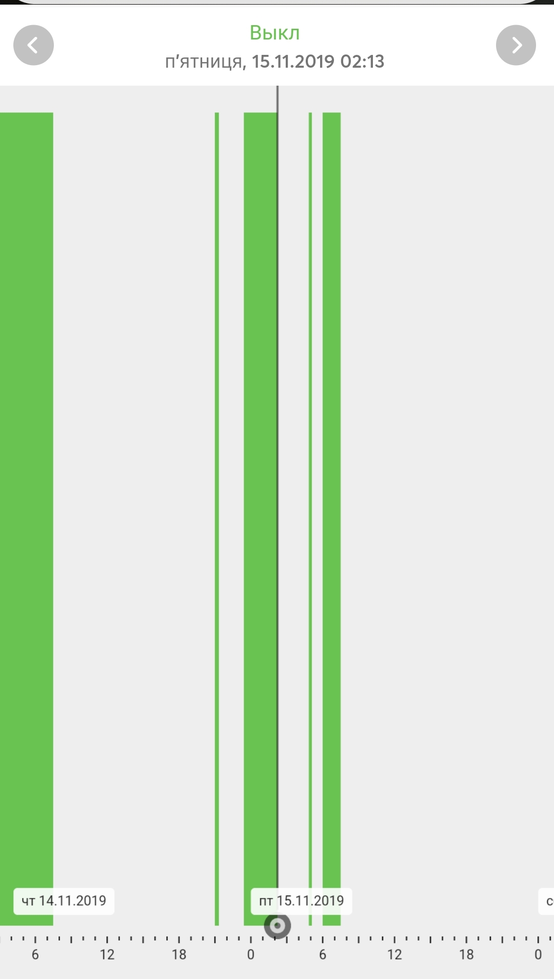

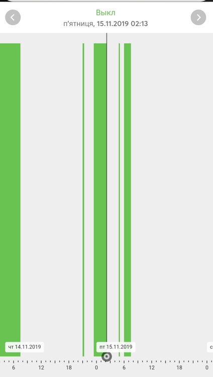

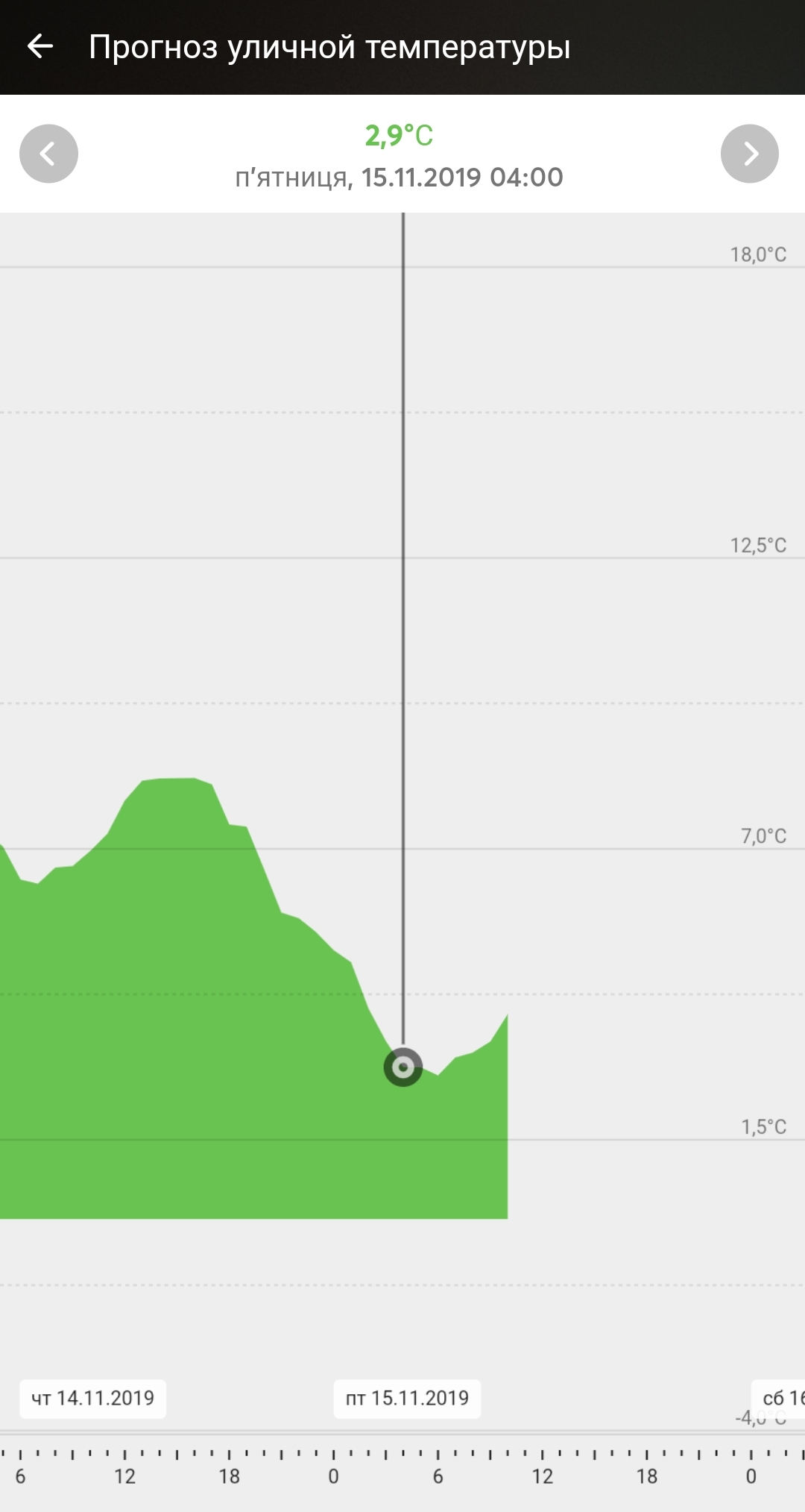

Хочу поделиться наблюдением.
Как известно имею узкую топку с аккумулирующей камерой из шамота и вентиляцию с рекуперацией. Теплый пол везде, кроме спален.
Вчера в 11 вечера сделал одну закладку дров. Средняя температура по дому на момент закладки была 21,9 °С. Уличная температура 5 °С и снизилась до 3 °С.
Котел включается в 23.25. При достижении средней температуры по дому в 23 °С котел отключается.
В 2:00 котел отключился, так как средняя температура по дому была 23 °С, а температура внутри стяжки набрала только 25 °С.
Через 3 часа, после закладки, начала работать не только конвекция, но и стенки камина. Судя по графикам вентиляция, я так думаю, так же подогревала все комнаты. Интересно будет узнать температуру подачи при таком комбинированном отоплении.
В 7 утра стенки камина были теплыми. Средняя температура по дому чуть выше 23 °С, а в гостиной ташкент 26 °С.
В спальнях с радиаторами температура была выше, чем с постоянно включенным отоплением и при условии, что уличная температура была ниже. Например, в туалете стоит дверь, теплый пол и вытяжка. При выключенном отоплении температура росла.
Всего лишь одна закладка дров маломощной топки.

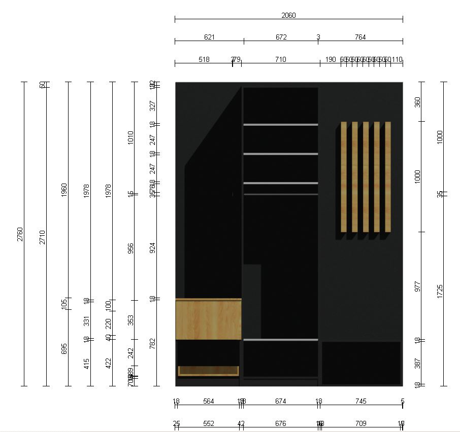

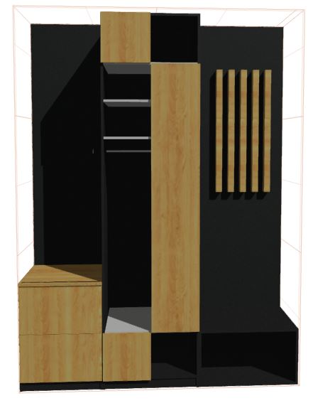

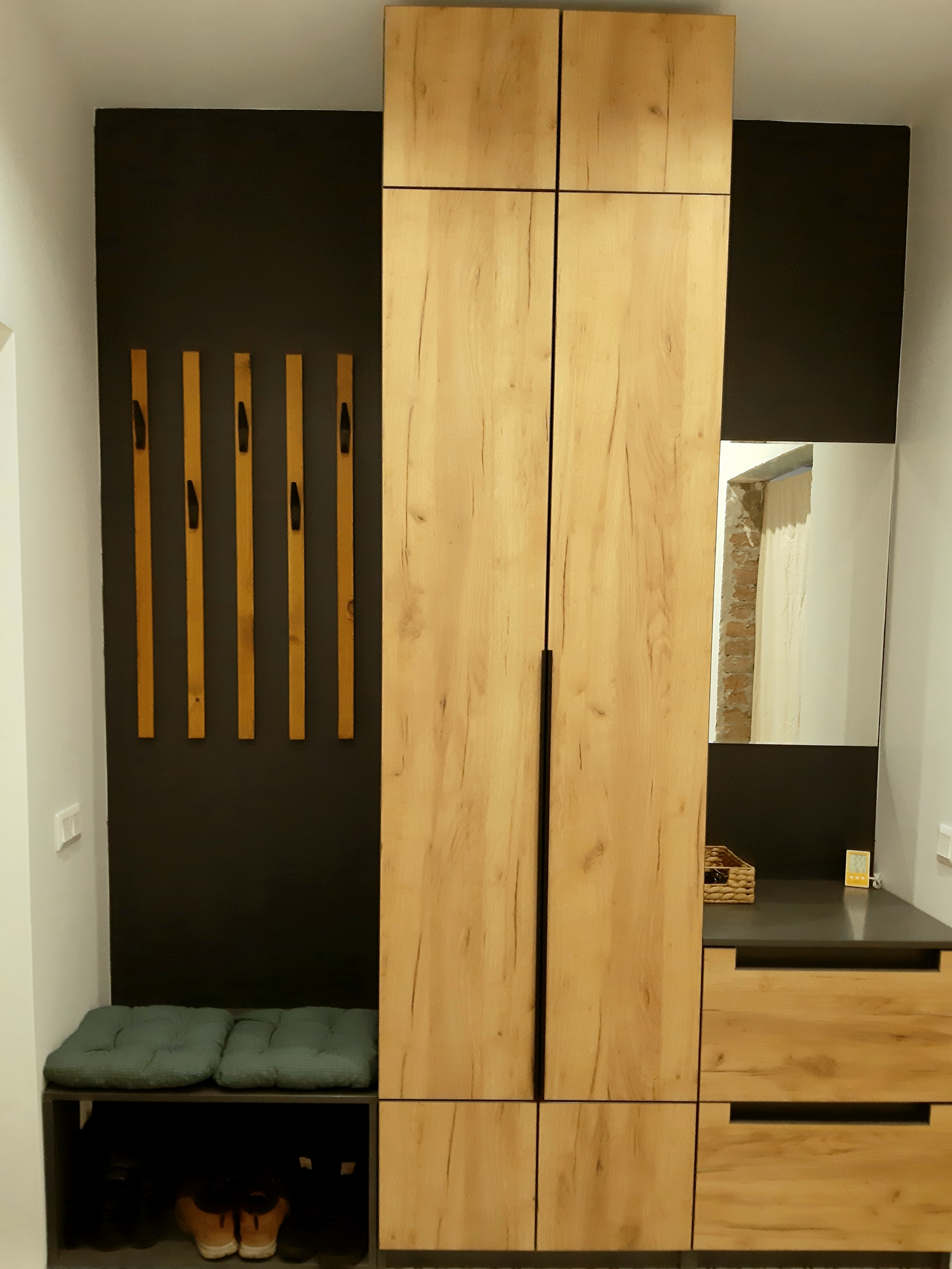

Решил я попробовать силы в мебельном деле.
Все началось с картинки прихожей. Захотелось осуществить увиденное. Нашел програмку для
мебельного проектирования - PRO100. Триальная версия не дает возможности эспорта.
Пошел следующим путем - начертил, сделал скрины визуальные и с размерами. Далее в ручном режиме переносил детали в конструктор Вияра. И там уже добавил сверление, кромкование и т.д. По итогу все детали сошлись, но нужно проверять несколько раз, так как вылавливаешь косяки.
Фото из Pinterest

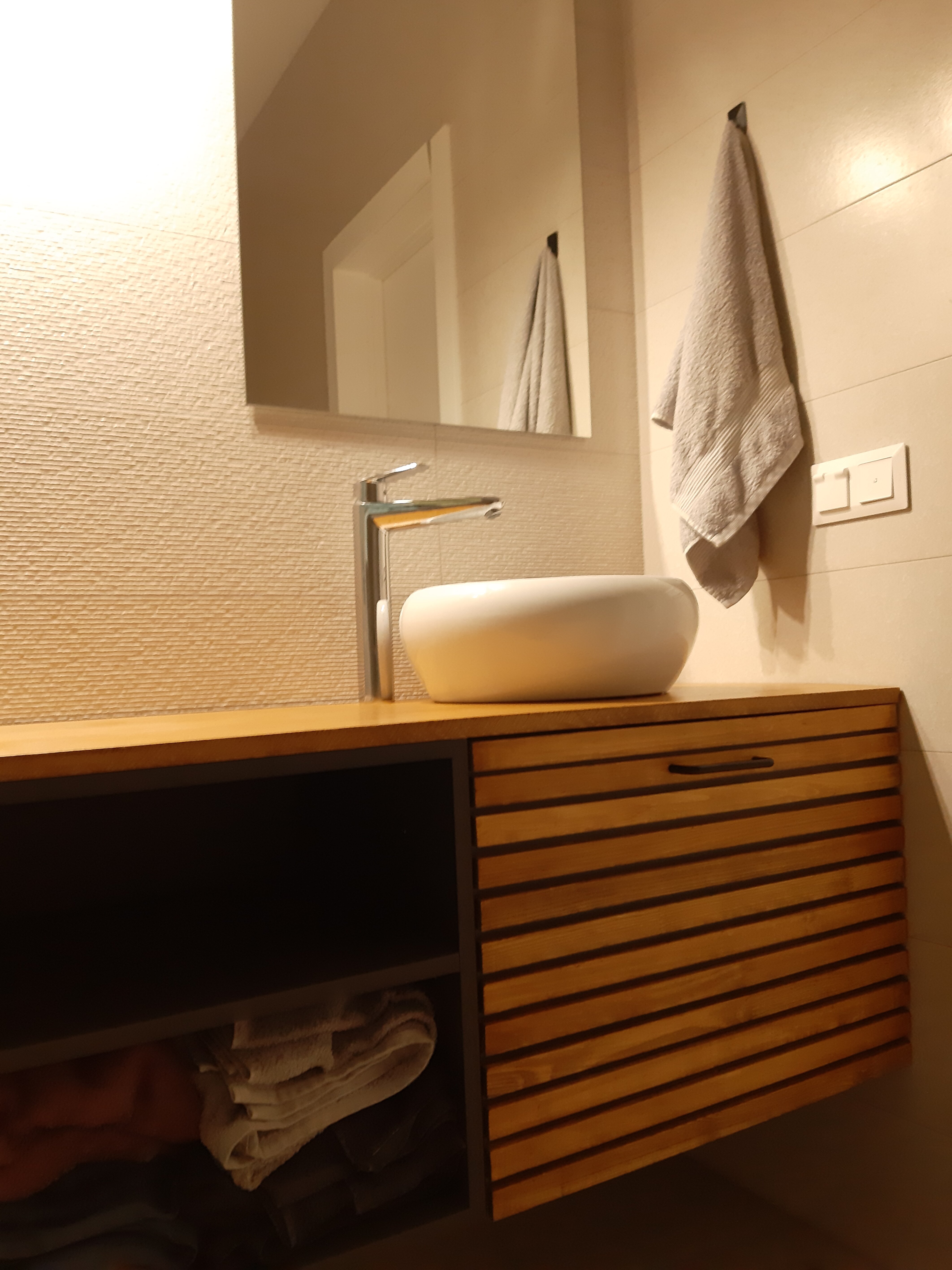

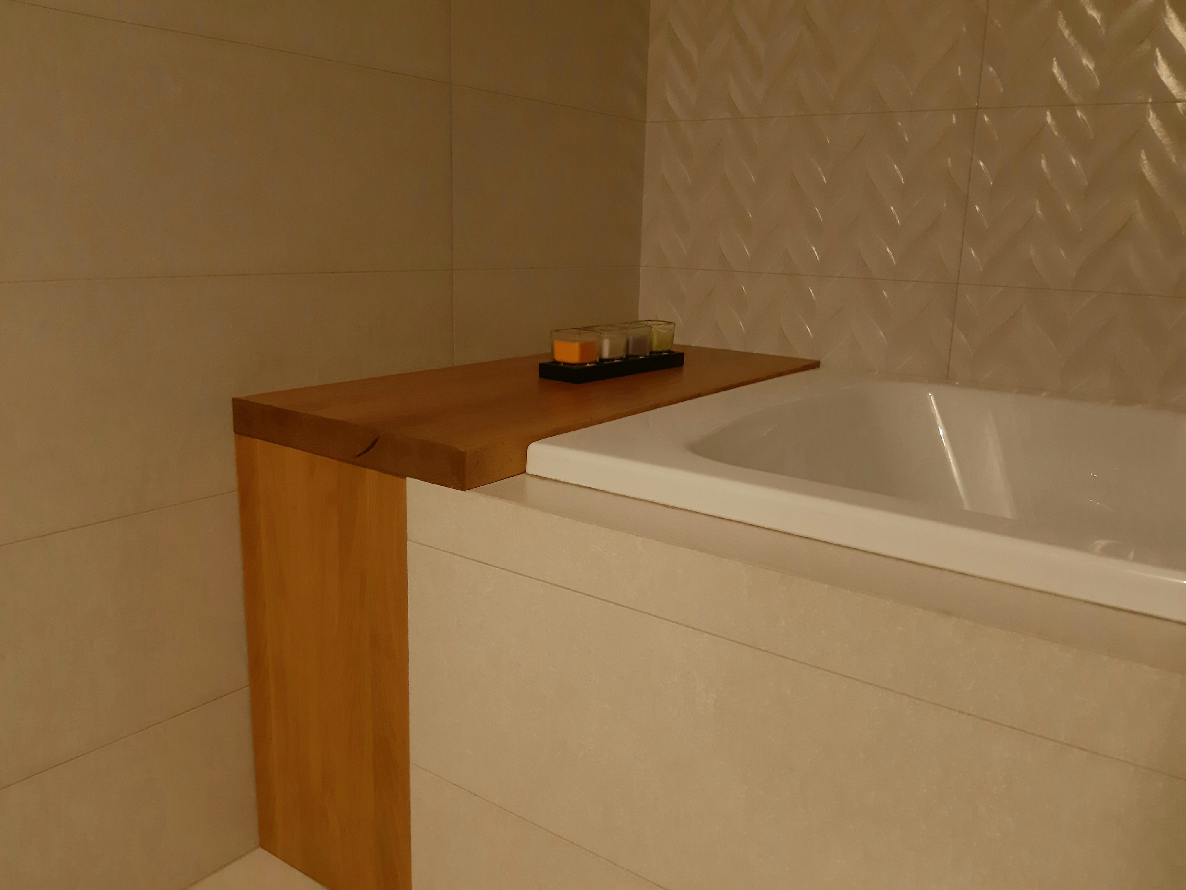

То, что получилось

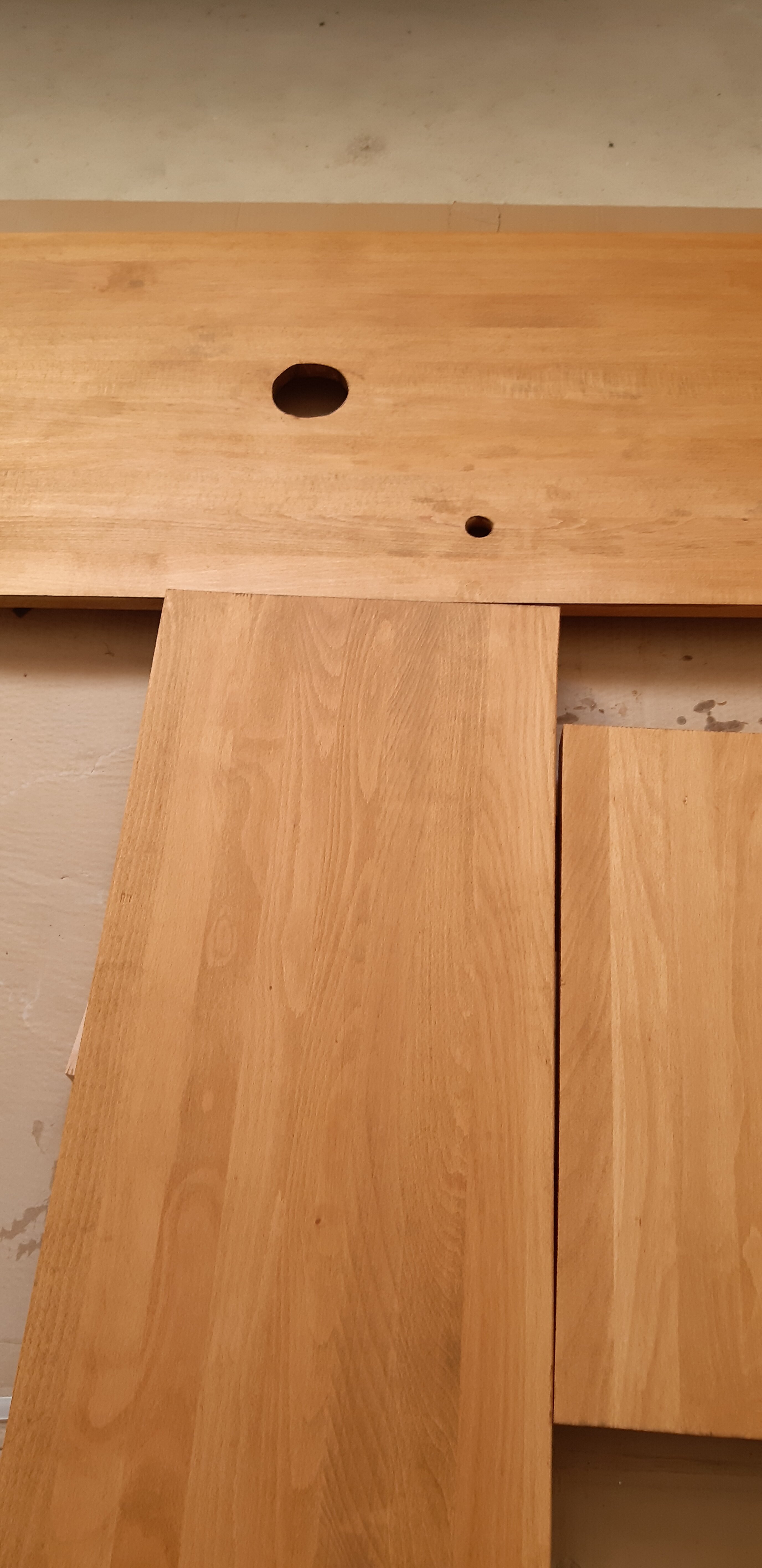

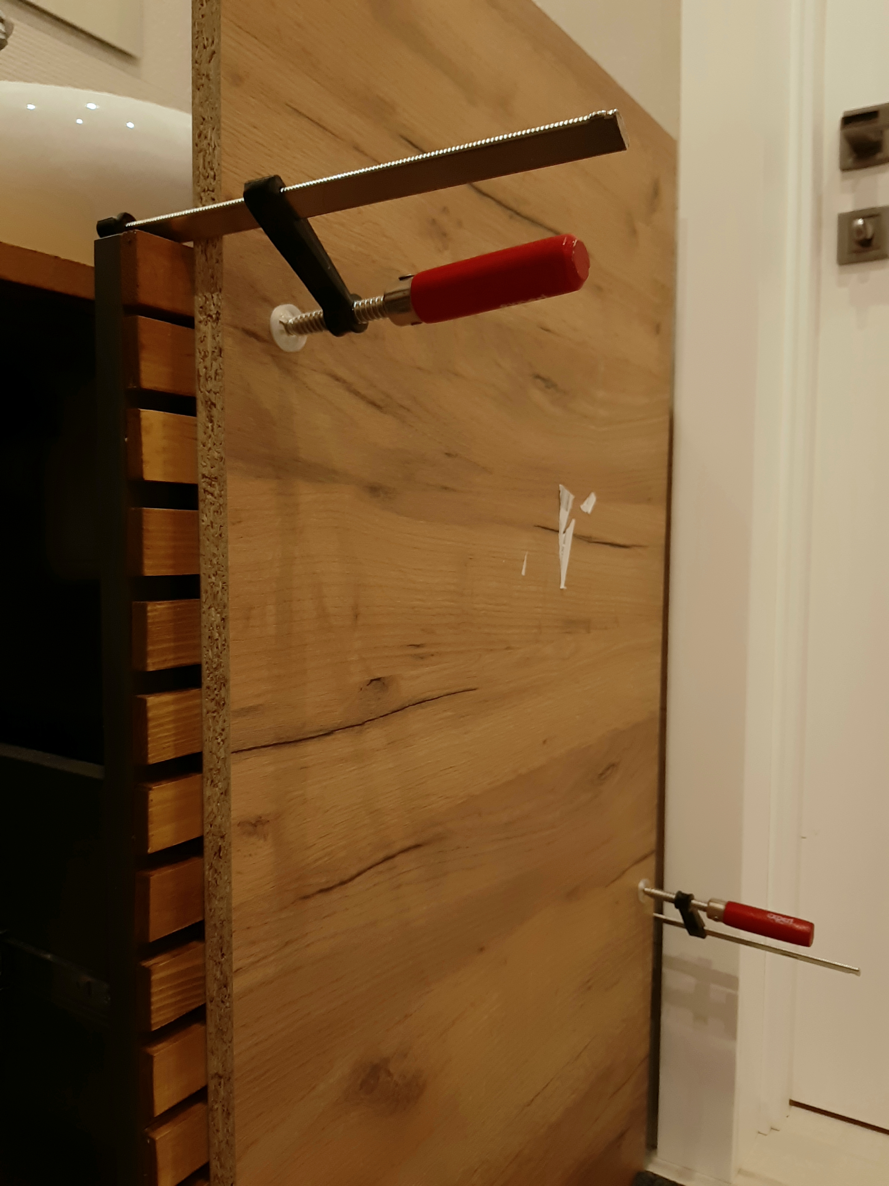

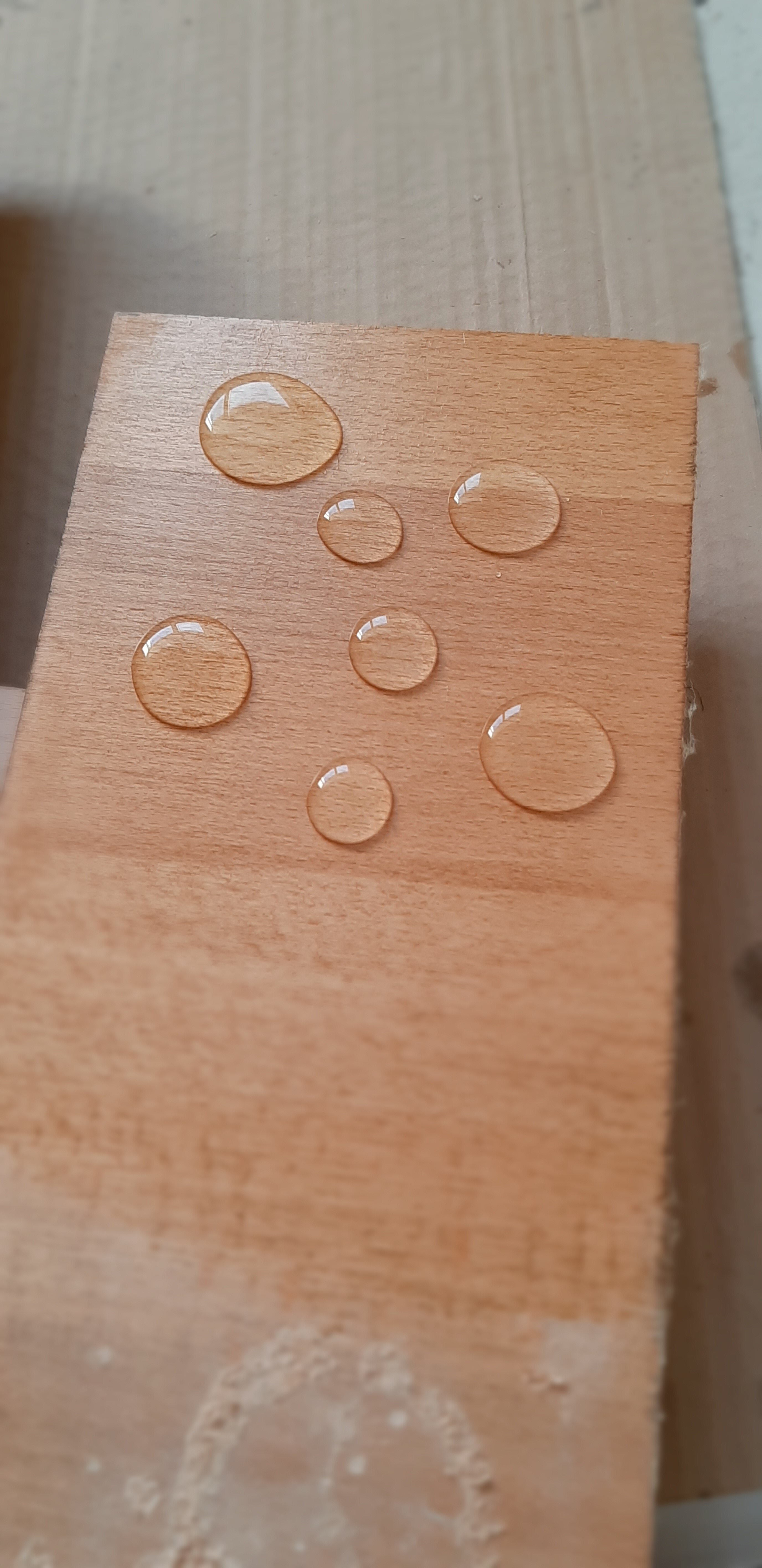

В ванную была сделана подвесная тумба. Столешница - мебельный щит 18 мм из бука. Обработана маслами OSMO (Dekorwachs Transparent и TopOil). Сверху выдвижного ящика наклеены сосновые рейки. Так же обыгран угол между ванной и стеной тем же щитом, но толщиной 40 мм. Получилась разборная конструкция без единого гвоздя. Столешницу снизу подпирает нога из щита, так что на нем можно сидеть.
Тест драйв столешницы проводил каплями воды в течении часа.
  • Лайк 25
А как выполнен этот фасад к тумбе? Планочки отдельные?
Отдельные планки сосновые 10х30, на жидкие гвозди к ДСП фасаду ящика. Тумба состоит из 2х частей. Та что с ящиком была сделана (-10 мм). С приклеенными планками получилось вровень. Зазор - эта же планка на ребро, т.е. 10 мм.
