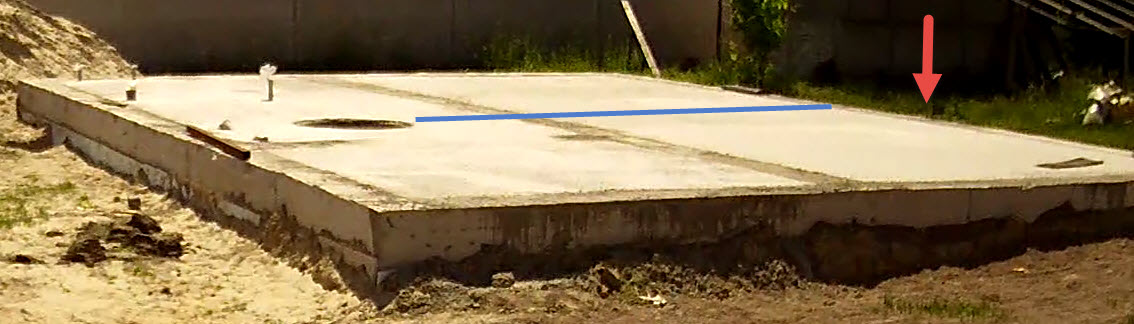

Лопухнулся с вводом воды в дом :o Хотел сделать скважину в приямке под котельной, но по сан нормам недостаточное расстояние от очистных. На сейчас есть фундамент, черновая стяжка 100 мм. Потом будет чистовая с теплыми полами 100мм + нивелир. Хочу проложить ПЕ 50 черную трубу, как гильзу и в нее уже подать 30-ой трубой воду.
Несколько вопросов к знатокам:)
1. Нужноли штрабить по синей линии и уже в нее укладывать трубу. Или пустить ее по черновой стяжке в утеплители и при устройстве теплых полов прорезать в ЕППС-е канавку под эту трубу?
2. Как вывести 50-ую трубу из дома к будущему приямку указанному стрелкой, что бы снаружи ничего не торчало.
Заранее благодарен.
