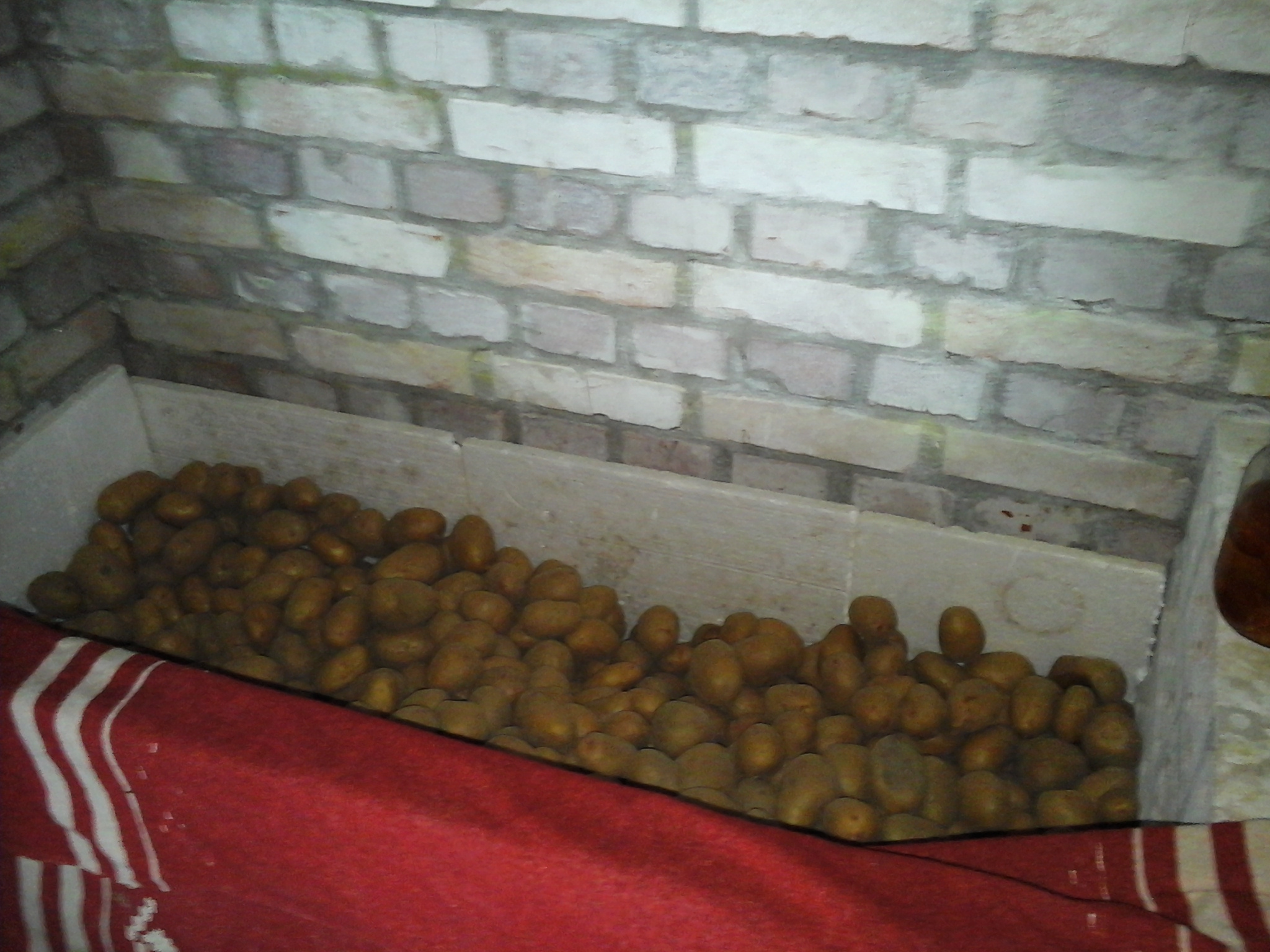

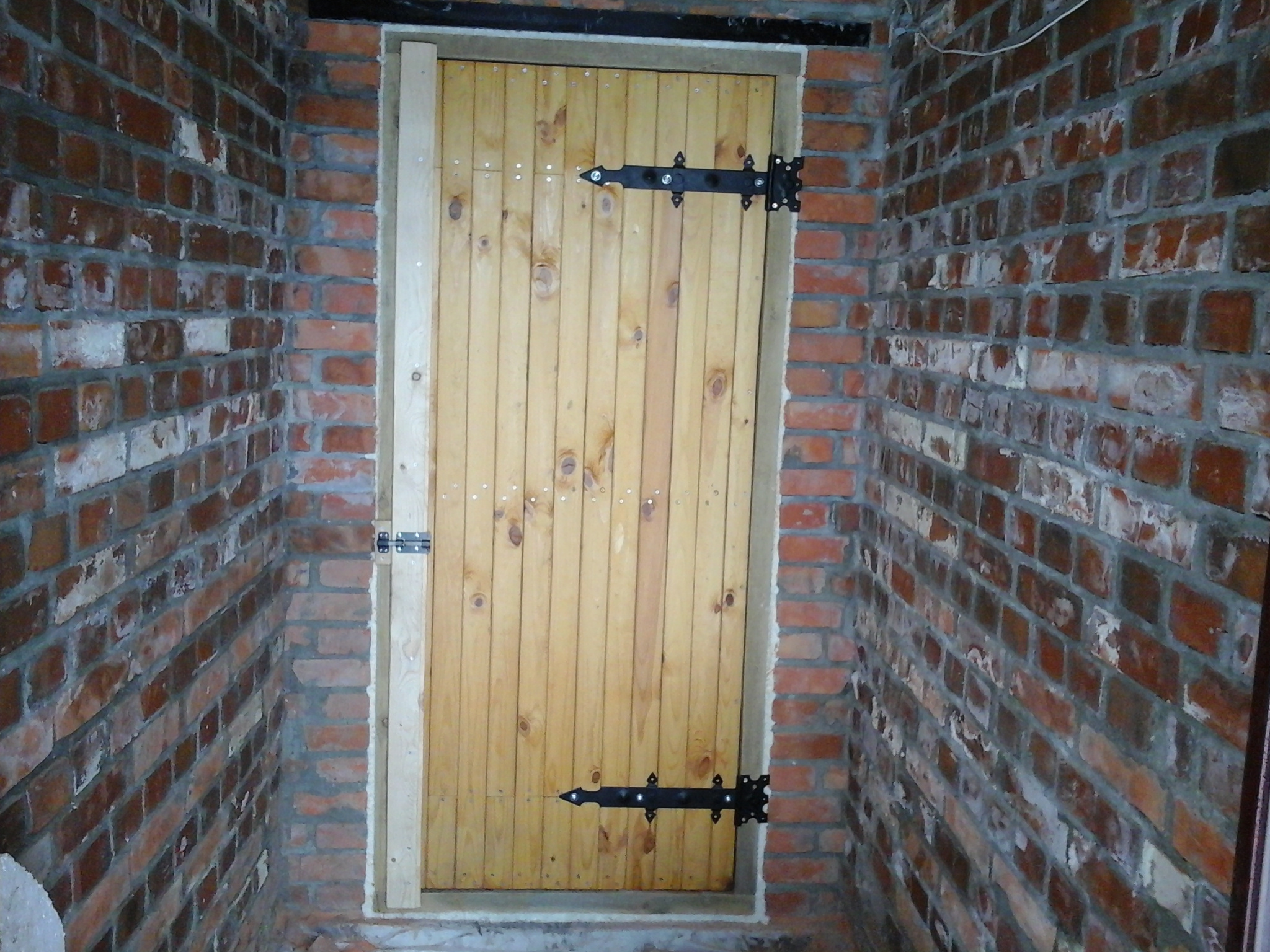

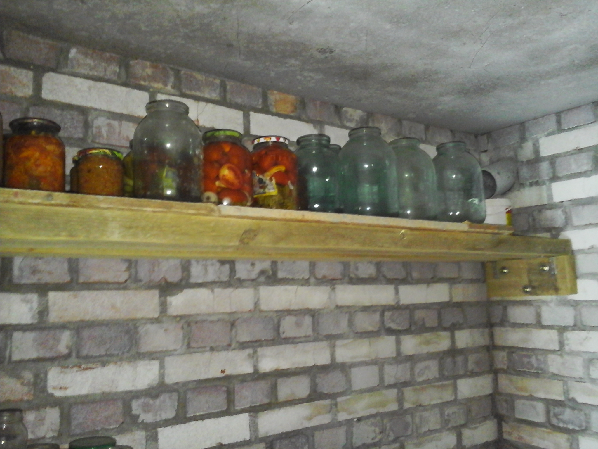

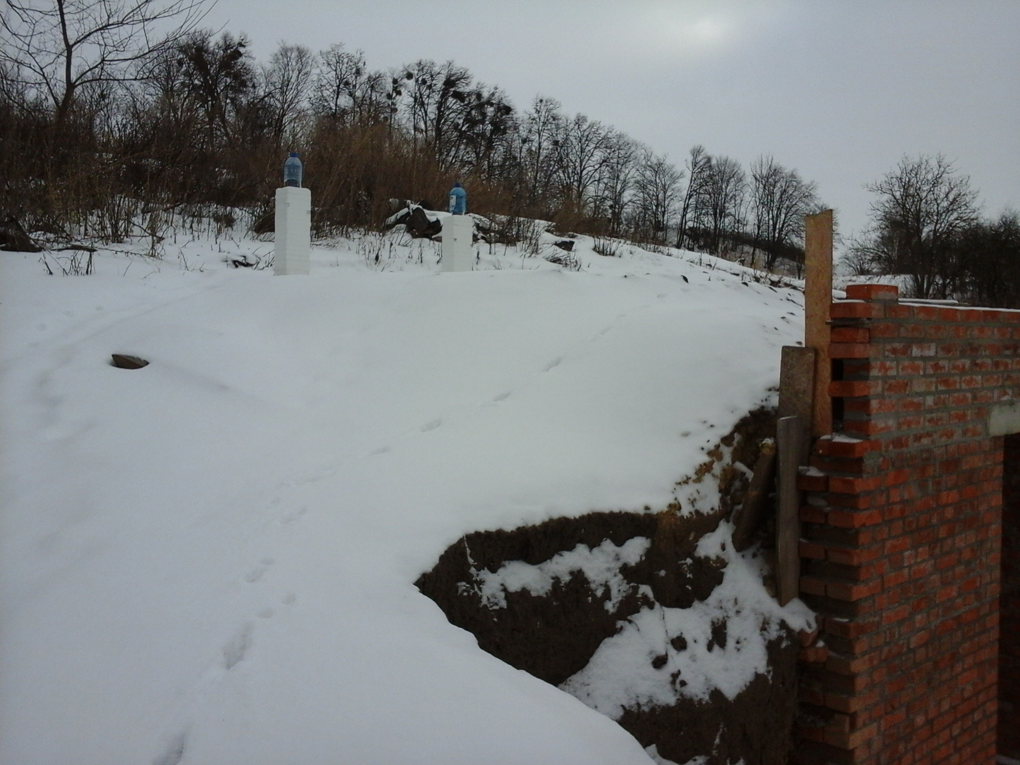

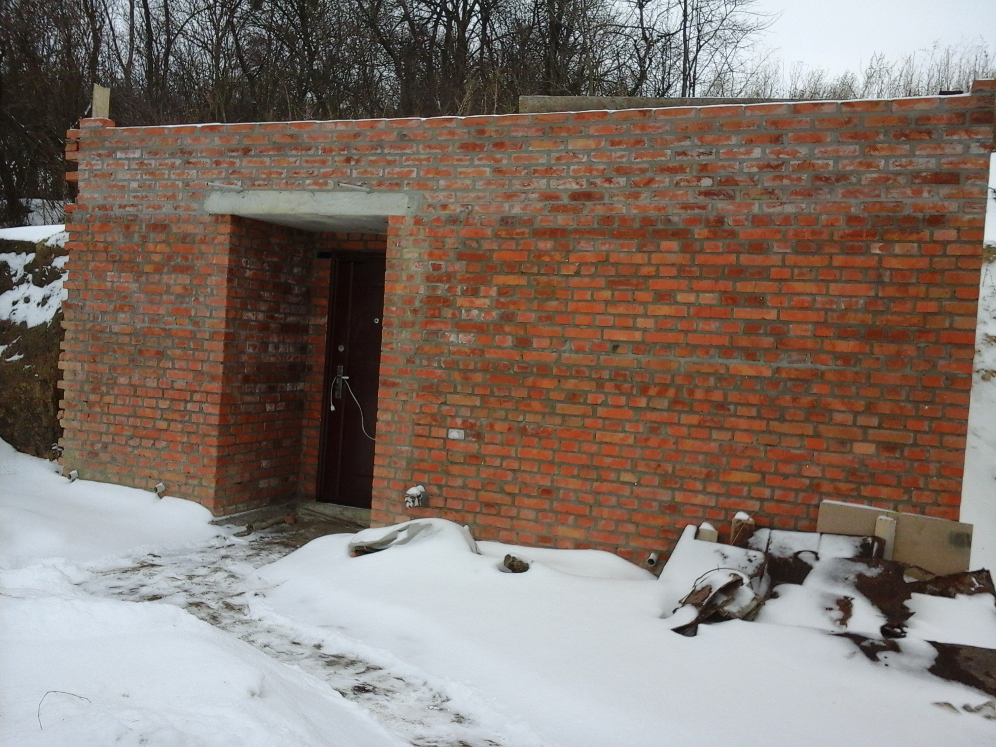

Добрый вечер.Прошу прощения ,что не сразу ответил.Просто никто долго не интересовался темой я ее и не просматривал.Погреб до конца еще не сделал.Установил две двери.Первая китайская,вторая деревянная.Делал сам.В средине утеплена пенопластом.Сверху насыпано только см.80 земли.Планирую до 1,5 метра.Осенью заложили овощи.Температура внутри +2 градуса.Мороз -18 выдержал нормально.В принципе погребом доволен.Если бы была возможность можно было-бы делать чуть больше и чуть длиннее вход.Нужно навести марафет,отмыть кирпичи,сделать еще стеллажи для банок,сделать свет.Как все доделаю отпишусь.
