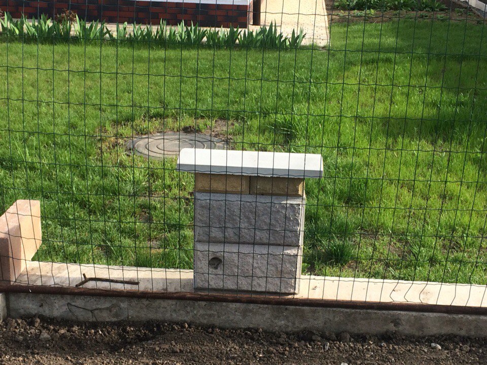

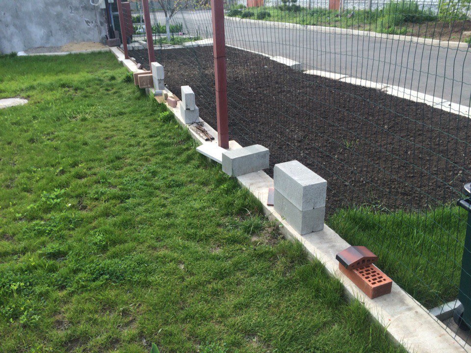

Zidane Опубліковано: 11 травня 2016 Поділитись Опубліковано: 11 травня 2016 Дружище, уверенная М300 - это очень хороший бетон для надземной жизни. Думаю как-то его дополнительно защищать нет смысла. Добрый день...извините,что в чужой теме хочу спросить Propellerа и остальных,кто знает... Этим летом буду делать забор из заборных блоков(вибропрессованных)...ложить посоветовали на клей(думаю на церезит СМ117),а вот по отсечной гидроизоляции есть вопросы...вообще,нужна ли она для забора,который из цементных блоков и на фундаменте из бетона М300? Если да,то какую выбрать? На цементной основе,например: SikaSeal®-20060 Migrating (около 1000гр.) ukr.sika.com/ru/solutions_pro...2a022sa90.html вроде,подходит,но дороговато... а можно ли использовать,например церезит СR65? или предложите что-то своё? Посилання на коментар Поділитися на інших сайтах More sharing options...
Propeller Опубліковано: 11 травня 2016 Поділитись Опубліковано: 11 травня 2016 Добрый день...извините,что в чужой теме хочу спросить Propellerа и остальных,кто знает... Этим летом буду делать забор из заборных блоков(вибропрессованных)...ложить посоветовали на клей(думаю на церезит СМ117),а вот по отсечной гидроизоляции есть вопросы...вообще,нужна ли она для забора,который из цементных блоков и на фундаменте из бетона М300? Если да,то какую выбрать? На цементной основе,например: SikaSeal®-20060 Migrating (около 1000гр.) ukr.sika.com/ru/solutions_pro...2a022sa90.html вроде,подходит,но дороговато... а можно ли использовать,например церезит СR65? или предложите что-то своё? Если рассматривать оптимистичный сценарий развития событий, то горизонтальной ГИ можно пренебречь. Если Вы все-таки решите подстраховаться, то сначала вопрос. Поверхность бетона ровная и первый ряд блоков строители сразу будут класть на клей? Или для выравнивания кладки первый ряд будет класться на раствор? 1 Посилання на коментар Поділитися на інших сайтах More sharing options...
Zidane Опубліковано: 11 травня 2016 Поділитись Опубліковано: 11 травня 2016 Если рассматривать оптимистичный сценарий развития событий, то горизонтальной ГИ можно пренебречь. Если Вы все-таки решите подстраховаться, то сначала вопрос. Поверхность бетона ровная и первый ряд блоков строители сразу будут класть на клей? Или для выравнивания кладки первый ряд будет класться на раствор?я хочу сразу на клей,но они сказали,что надо смотреть по уровню...я сам попробовал измерить поверхность уровнем 50см - вроде ровная... )) Посилання на коментар Поділитися на інших сайтах More sharing options...
Propeller Опубліковано: 11 травня 2016 Поділитись Опубліковано: 11 травня 2016 Если бы на раствор, то было бы достаточно в раствор добавить вот эту штучку : ekco.uaprom.net/p100831347-adinol-gidroizolyatsionnaya-dobavka.html Если будут класть на клей, то в первый слой клея (который ляжет на бетон) достаточно добавить добавку, подобную этой : ekco.uaprom.net/p100831919-dobavka-lateksnaya-zatirki.html Поищите, в Ваших краях что-то подобное должно быть. 2 Посилання на коментар Поділитися на інших сайтах More sharing options...
Zidane Опубліковано: 11 травня 2016 Поділитись Опубліковано: 11 травня 2016 Если бы на раствор, то было бы достаточно в раствор добавить вот эту штучку : ekco.uaprom.net/p100831347-adinol-gidroizolyatsionnaya-dobavka.html Если будут класть на клей, то в первый слой клея (который ляжет на бетон) достаточно добавить добавку, подобную этой : ekco.uaprom.net/p100831919-dobavka-lateksnaya-zatirki.html Поищите, в Ваших краях что-то подобное должно быть.Я планировал именно в первый слой Церезит СМ17,который напичкан разными добавками...конкретно в него можно ещё и латексную добавку ДС-99 добавлять? И ещё...первый слой клея надо положить по всей ширине фундамента(25см) или достаточно только под сам блок(12см)? Посилання на коментар Поділитися на інших сайтах More sharing options...
Propeller Опубліковано: 12 травня 2016 Поділитись Опубліковано: 12 травня 2016 Я планировал именно в первый слой Церезит СМ17,который напичкан разными добавками...конкретно в него можно ещё и латексную добавку ДС-99 добавлять? И ещё...первый слой клея надо положить по всей ширине фундамента(25см) или достаточно только под сам блок(12см)? Если ширина блока меньше ширины фундамента, то хорошо бы проследить за тем, чтобы был организован уклон от блока к краю фундамента. Для того, чтобы под блочной стеной не стояли лужицы во время и после дождя. 1 Посилання на коментар Поділитися на інших сайтах More sharing options...
