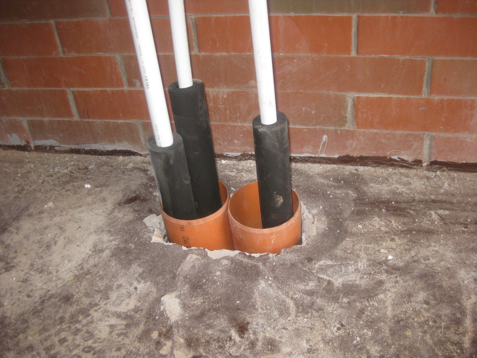

Pasha Опубліковано: 8 червня 2015 Поділитись Опубліковано: 8 червня 2015 Здравствуйте, Подскажите пожалуйста, что можно сделать. Суть проблемы такая: есть погреб под гаражем. В погребе проходит труба гарячей и холодной воды. Труба холодной воды постоянно мокрая. Вытяжка в погребе есть. Труба сотка, выходит на вверх и затем на улицу. Изоляция трубы ничего не дала. Видимо просто вода с скважины, очень холодная. Вот и дает конденсат. Что делать? Посилання на коментар Поділитися на інших сайтах More sharing options...
Сергей 31 Опубліковано: 8 червня 2015 Поділитись Опубліковано: 8 червня 2015 Изолировать. Вот такая изоляция вопрос решит. 2 Посилання на коментар Поділитися на інших сайтах More sharing options...
SON Опубліковано: 8 червня 2015 Поділитись Опубліковано: 8 червня 2015 Вытяжка в погребе есть. Труба сотка, выходит на вверх и затем на улицу. Полезно добавить в подвал трубу для притока воздуха. Если в одну дырку должно что-то уходить, то в другую должно обязательно прийти. :D Соотв. снизится влажность в подвале. Посилання на коментар Поділитися на інших сайтах More sharing options...
