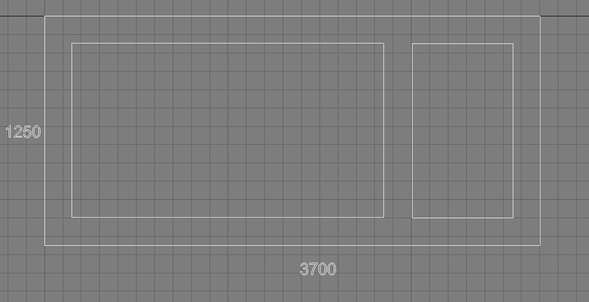

Al_Capone Опубліковано: 8 червня 2015 Поділитись Опубліковано: 8 червня 2015 У основания склона хочу поставить двухкамерный ж\б- септик длиной 3,7м., шириной 1,25 м. и высотой 2,5 м. С двух сторон он будет граничить с подпорной стеной, с двух других сторон - со склоном. Стены хочу сделать толщиной 15см. Армирование - сетка из арматуры д10, с ячейкой 20 см. Бетон В20 или В25 Посоветуйте: 1. Какой толщины сделать основание и перекрытие? 2. Где располагать сетку в толще бетона, посередине или смещать к какому-то краю? Основание - мокрая глина, поэтому буду делать подготовку из щебня 20 см. с последующей трамбовкой. Посилання на коментар Поділитися на інших сайтах More sharing options...
alexandrius Опубліковано: 9 червня 2015 Поділитись Опубліковано: 9 червня 2015 Какой толщины сделать основание и перекрытие? Основание - 20-25см Перекрытие 15-20см Где располагать сетку в толще бетона, посередине или смещать к какому-то краю? В средине стен арматура должна быть у внутренней грани, а вот в углах - у наружной. Жесткая конструкция формирует момент на опорах. В идеале армировать двойной сеткой и там хватит 8-ки. Важно защитить арматуру от воды. 2 Посилання на коментар Поділитися на інших сайтах More sharing options...
Al_Capone Опубліковано: 9 червня 2015 Автор Поділитись Опубліковано: 9 червня 2015 Основание - 20-25см Перекрытие 15-20см а в основании и в перекрытии где размещать арматуру? Посилання на коментар Поділитися на інших сайтах More sharing options...
MAESTRO DNEPR Опубліковано: 9 червня 2015 Поділитись Опубліковано: 9 червня 2015 ...где-то так:септик.pdf 1 Посилання на коментар Поділитися на інших сайтах More sharing options...
