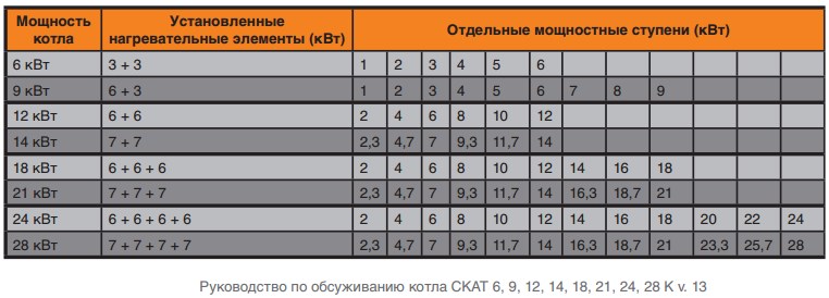

bomberman Опубліковано: 11 травня 2016 Поділитись Опубліковано: 11 травня 2016 А если 2 тэна ? Или вот из описания: . - Мягкий старт – на протяжении 100 секунд котел работает на минимальной мощности. Т.е может таки меньче максимальной выдавать Посилання на коментар Поділитися на інших сайтах More sharing options...
valent75 Опубліковано: 11 травня 2016 Поділитись Опубліковано: 11 травня 2016 Во время вкл 100% котел потребляет 100% - 12 квт. Да нет же. Если настроить на 8 кВт максимум - будет потреблять именно 8 кВт. Иначе тогда в чём смысл функции регулировки максимальной мощности? Т.е может таки меньче максимальной выдавать Нет, это для увеличения ресурса тэнов. При плавном наборе мощности они дольше служат. Посилання на коментар Поділитися на інших сайтах More sharing options...
