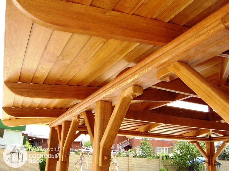

vitalianozzy Опубліковано: 7 червня 2015 Поділитись Опубліковано: 7 червня 2015 Подскажите с опыта метод и крепежи для крепления укосин терасы, чтоб сохранить максимальную эстетику. Также в интернете видел фигурные заглушка, кто что о них думает? Посилання на коментар Поділитися на інших сайтах More sharing options...

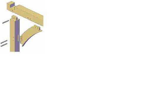

baroleks Опубліковано: 7 червня 2015 Поділитись Опубліковано: 7 червня 2015 Схоже, що на наведеному фото, теж думали саме за естетику - чомусь верхній брус (із двох дошок) "поклали" а не поставили (боковий, через великий прогін, вже прогнувся), зєднували дошки не над опорними стовбами. Що до укосин, то вони, на цьому фото, теж більше для естетики, але будуть стояти, якщо не розваляться в місці склейки. Можна і декоративні заглушки, але треба їх замовляти в столярці. Тоді вже легше "корки" ставити. А взагалі то, правильні укосини виглядають ось так Посилання на коментар Поділитися на інших сайтах More sharing options...
viksel Опубліковано: 15 червня 2015 Поділитись Опубліковано: 15 червня 2015 чтоб сохранить максимальную эстетикуГоворят если невозможно спрятать-нужно подчеркнуть...я видел на базаре гвоздь с большой кованой головой,квадратной,в Эпике вроде тоже такое есть, вот можна саморез крепления и накрыть,хотя там кроме самореза еще и шип по идее должен быть. Посилання на коментар Поділитися на інших сайтах More sharing options...
