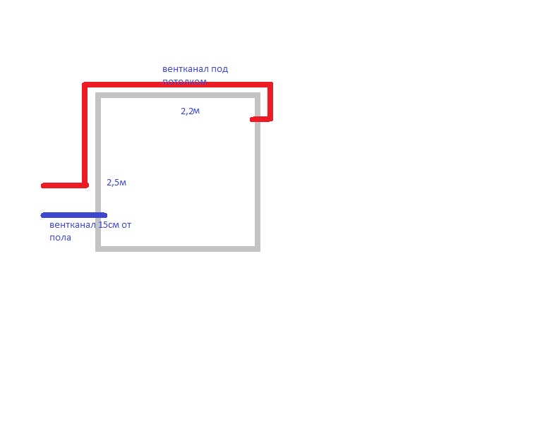

Всем привет! На днях заканчиваю подвал под гаражем....Вентканалы буду делать из канализационной трубы 110мм. Можно сделать как на схеме? Меня смущает наличие углов в вытяжной трубе........Там где трубы заканчиваются они проходят под фундаментом стены и по стене поднимаются на разную высоту...
Так работать естественная вентиляция (ЕВ) не будет. О каких углах Вы ведете речь если у ЕВ нету давления их преодолевать. Это в холодный период года ЕВ работает через чур, а летом нету толку - нету перепада температур снаружи и внутри или они малы для ЕВ. Поэтому Вам ЕВ и запомнилась зимой своей работой, но это называется неконтролированный приток или сквозняки.
Поставьте тогда вентилятор на компенсацию потерь давления воздуховодах и отводах - обводите воздуховодами как хотите на величину запаса давления вентилятора.
Лучше всего для ЕВ подвала два отверстия - одно снизу, другое сверху, по кратчайшему расстоянию с выводом наружу, с min кол-вом поворотов, где вытяжной воздуховод можно выше по фасаду поднять для лучшей работы ЕВ (больше перепад высот - лучше работает).
