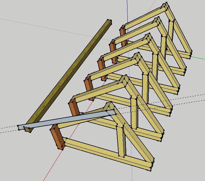

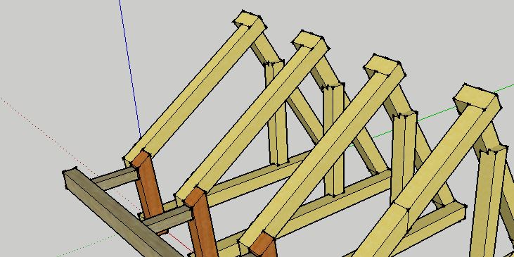

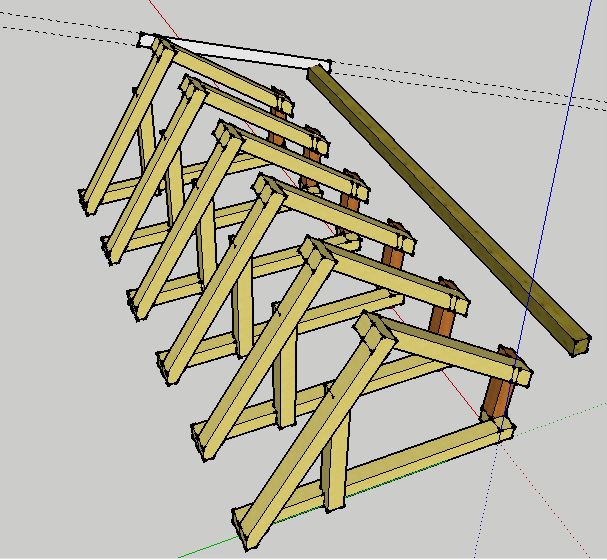

Даша Опубліковано: 3 червня 2015 Поділитись Опубліковано: 3 червня 2015 Планирую переделать старую крышу. Вообще хочу чтобы мне передали практически в такойже конструкции как была, только немного приподняли один скат. Посмотрели ее конструкцию и возникли вопросы. Стропила крепятся к балкам перекрытия, с одной стороны к концу балки и установлена металлическая скоба, с дргой стороны связаны с балками вертикальным брусом (1.5м). Как оно держится и не едет в сторону ската я себе плохо представляю, причем, весьма возможно что смещение было, т.к. эти вертикальные бруски наклонены во внешюю сторону (было ли так изначально я не знаю). Можно ли сделать аналогичную конструкцию или надо что-то еще с этой поднятой стороны сделать, может укос какой поставить? Далее, у меня есть пристройка со стороны примыкающей к этому поднятому участку крыши. На пристройке есть прогон опирающийся на углы стен и столбики. Строители предлагают стропила со старой крыши опереть на этот прогон. На рисунке я показала, что имеется в виду. Мне это не очень нравится, т.к. убирается связь с балками перекрытия, т.е. с одной стороны крыша будет тянуть эти балки, с другой будет упор в мой прогон, да и старая крыша простояла три десятка лет, думаю, ее конструкция проверена временем, быть может только усилить надо с поднятой стороны. Посилання на коментар Поділитися на інших сайтах More sharing options...

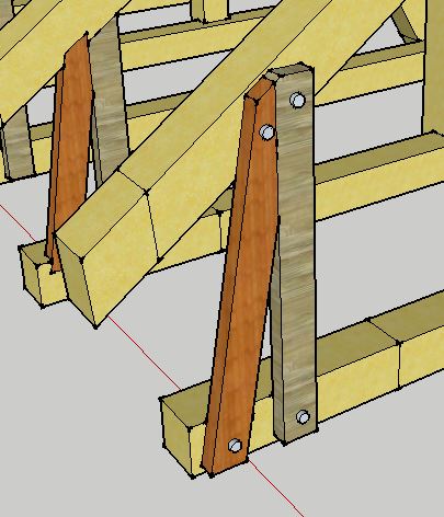

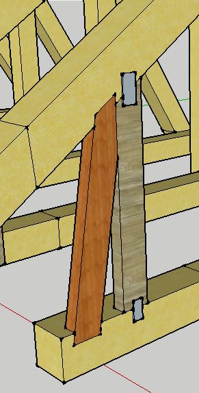

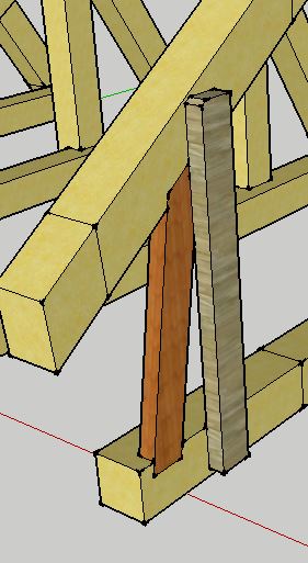

Даша Опубліковано: 6 червня 2015 Автор Поділитись Опубліковано: 6 червня 2015 Думаю, пустить вертикальную стойку аналогичным образом но отступив на полметра от края балки перекрытия, что позволит выполнить наклонную стойку (вариант_1 ). Стойки закрепить болтовым соединением и гвоздевым боем. Либо аналогичным образом, но наклонную стойку зарезать в балку перекрытия и стропило, а вертикальную стойку расположить между стропилом и балкой перекрытия прикрепив к стропиле металлическими пластинами а к балке перекрытия уголком и металлической пластиной (вариант_2 ). Либо зарезать только наклонную стойку в балку перекрытия и стропило (вариант_3 ). Может действительно, как-то задействовать балку горизонтального прогона на пристройке. Например, сделать проставки между ней и вертикальными стойками чтобы избежать их смещения наружу (вариант_4 ). Но у дома и пристройки разные фундаменты, я бы не хотела связывать их крыши. Еще раз замечу, все базируется на том, что крыша в имеющейся конструкции простояла 30 лет, т.е. вполне можно ее повротить и немного усилить вызывающий у меня сомнения узел. Посилання на коментар Поділитися на інших сайтах More sharing options...

alex_vin_78 Опубліковано: 9 червня 2015 Поділитись Опубліковано: 9 червня 2015 Вариант 2 будет более приемлемый, но на вертикальной стойке тоже нужна врубка иначе стропило не будет сидеть на ней жестко и вся конструкция получится податливой к нагрузкам. Остальные варианты с боковыми крепежами стоек будут давать просадку (прокрутку) при нагрузках или даже под своим весом. Пы Сы: наклон стойки наружу в существующей конструкции возник из-за просадки однозначно - в стропилке без изменений по геометрии живут хорошо только треугольники! 1 Посилання на коментар Поділитися на інших сайтах More sharing options...
