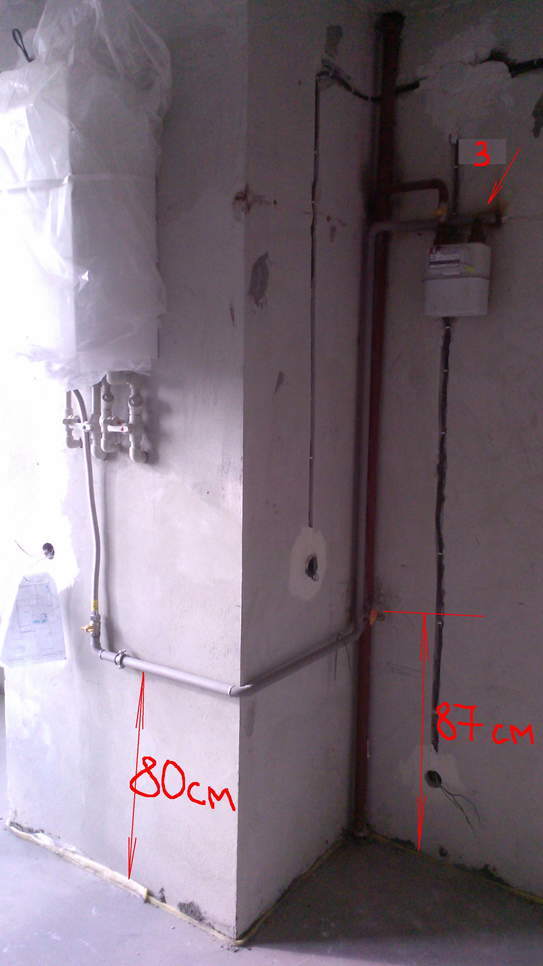

Andriy_lviv Опубліковано: 2 червня 2015 Поділитись Опубліковано: 2 червня 2015 Короче, нанял газовщиков переварить газ трубу. Переварили. Вижу уже недостатки: Кухонные столешницы (высота рабочей поверхности) 85-90 см высотой, а труба идет на высоте 80 см с одной стороны, и 87 см со стороны где краник на газовую плиту. Отрезанный край трубы просто заглушили как-то по-тупому. Остался кусок трубы с затычкой. Не поставили фильтр на газ Что посоветуете? Сказать ребятам что нахалтурили и опускать трубу? Ставить фильтр на газ? Какой и куда? Спасибо всезнайкам Посилання на коментар Поділитися на інших сайтах More sharing options...

Lember Опубліковано: 2 червня 2015 Поділитись Опубліковано: 2 червня 2015 не вгадали але теж таке ж паскудство з трубами мені переварювали хлопці що опломпобовують газові лічильники. на кухні така ж "бородавка" (вентиляційні канали) як на фото. але лічильник стоїть по іншу сторону цієї бородавки. трубу пускав по низу, в бородавці вирізав цеглу якою вони обкладена, потім підводив до котла шлангом через трубу заштроблену в стіну. ну і по низу далі пускав до газової поверхні. тобто максимально її ховав, при цьому вона ніде не повинна бути замурована в стіну. Посилання на коментар Поділитися на інших сайтах More sharing options...
