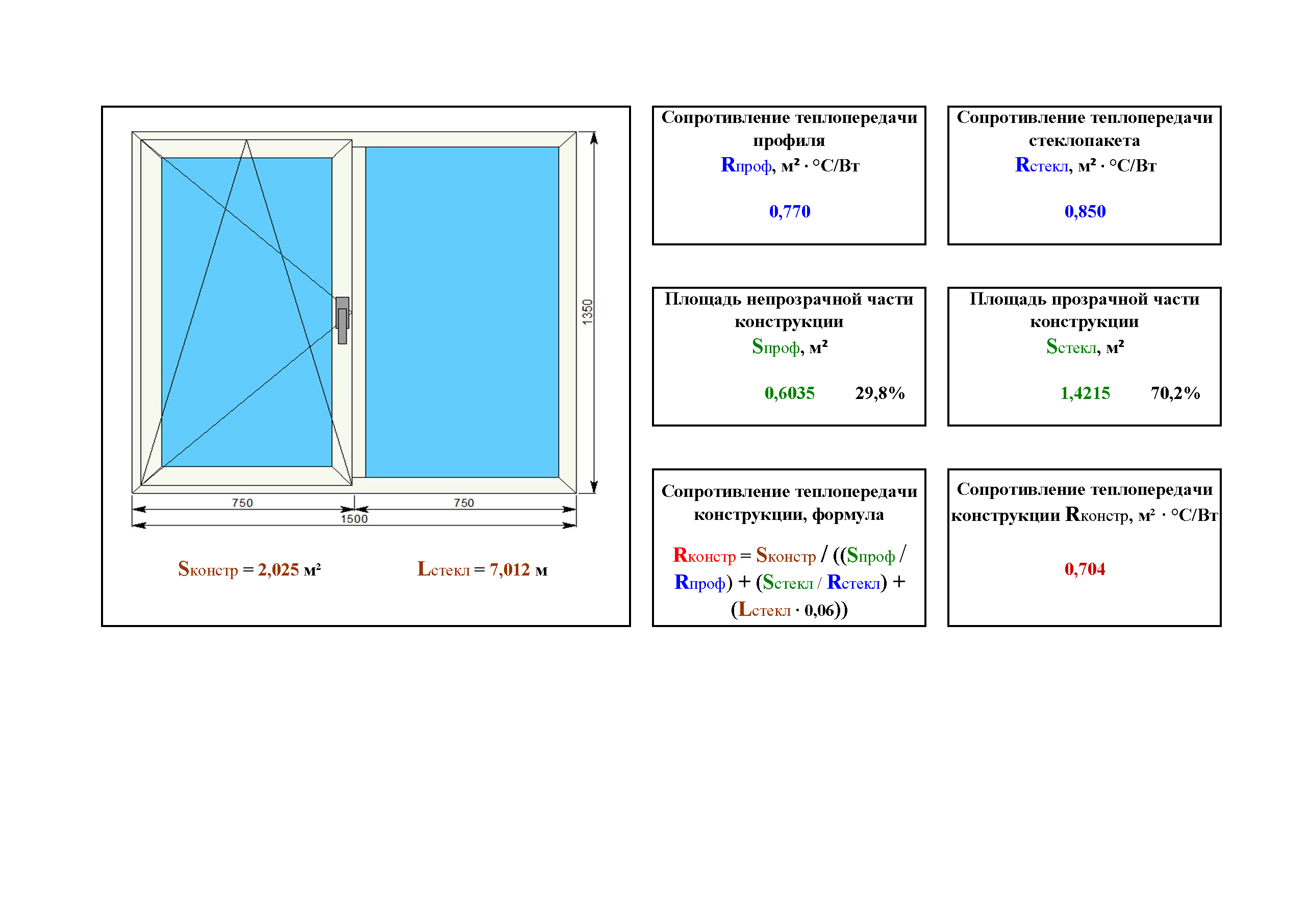

Ruslan R Опубліковано: 5 червня 2015 Поділитись Опубліковано: 5 червня 2015 Вы даже сами не понимаете что пишете. Еще раз для вас лично! Холодом не веет! Стеклопакет 44 мм с двумя i стеклами и аргоном. При минус 33 проверено лично! Все отлично! И что, что СПД с двумя і-стеклами? При -33 на улице и +18 в помещении температура внутреннего стекла (в центральной зоне стеклопакета) будет +14,3. При таких же граничных условиях но с СПД с одним і-стеклом, температура внутреннего стекла будет +13,3. Это если врубать отопление в помещении, чтобы температура была +25, тогда температура внутреннего стекла будет +21 и +20 соответственно. Может в таком случае дискомфорт не чувствуется? Хотя перепад 4 градуса будет ощутим в любом случае, подведя руку к стеклопакету почувствуете холод. P.S. Для этого и используются внутрипольные конвекторы, благодаря которым создается тепловая завеса, которая и компенсирует этот перепад температуры (в центре комнаты и возле витража). 1 Посилання на коментар Поділитися на інших сайтах More sharing options...
Алік Опубліковано: 5 червня 2015 Поділитись Опубліковано: 5 червня 2015 Коллеги, я так думаю, истина где-то посередине. Максимально тёплый пакет минимизирует проблему, но гарантированно не устраняет. Также и не гарантированно она устраняется конвекторами при холодных пакетах. 1 Посилання на коментар Поділитися на інших сайтах More sharing options...
FTR Опубліковано: 5 червня 2015 Поділитись Опубліковано: 5 червня 2015 И что, что СПД с двумя і-стеклами? При -33 на улице и +18 в помещении температура внутреннего стекла (в центральной зоне стеклопакета) будет +14,3. При таких же граничных условиях но с СПД с одним і-стеклом, температура внутреннего стекла будет +13,3. Это если врубать отопление в помещении, чтобы температура была +25, тогда температура внутреннего стекла будет +21 и +20 соответственно. Может в таком случае дискомфорт не чувствуется? Хотя перепад 4 градуса будет ощутим в любом случае, подведя руку к стеклопакету почувствуете холод. P.S. Для этого и используются внутрипольные конвекторы, благодаря которым создается тепловая завеса, которая и компенсирует этот перепад температуры (в центре комнаты и возле витража). Видно совсем работы нет в алюминиевом бизнесе...на продажу конвертеров перешли? Так это в разделе "отопление" нужно рекламировать! Кроме конвертеров есть масса других прибамбасов - например теплый пол, электрические маты, панели для обогрева и тд. Еще раз - для особо не понявших! На улице -33* внутри +22* подносили руку и к профилю и к стеклопакету - эффекта продувания НЕТ! после этих морозов хозяин привел к нам нескольких клиентов - лучшая реклама! Посилання на коментар Поділитися на інших сайтах More sharing options...
