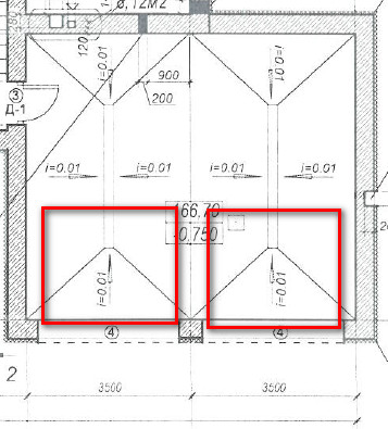

cadet225 Опубліковано: 28 травня 2015 Поділитись Опубліковано: 28 травня 2015 Уважаемые, хочу заложить кабеля для будущей автоматики в гараже для ворот. - ворот 2 шт. Алютех - автоматики еще нет - разводка кабелей нужна для того, чтобы сделать штукатурку и потом не тянуть поверх неё Подскажите, пожалуйста, куда и какие кабеля заложить с учетом файла вложения Где какие элементы (если их несколько) и на какой высоте будет оптимальнее установовить ? Посилання на коментар Поділитися на інших сайтах More sharing options...
muvic Опубліковано: 28 травня 2015 Поділитись Опубліковано: 28 травня 2015 На горизонтальній дистанції (поперечина, що знаходиться в глибині гаража, знаходите середину. Від неї відступаєте праворуч чи ліворуч сантиметрів 30. Там робіть розетку. Відстань від полотна воріт до розетки залежить від марки автоматики та висоти воріт. У каме автоматика комплектується шинами для воріт до 2200,2700,3200 мм. Тобто, якщо висота воріт 2400,то від передньої стіни треба відступити десь 2850 мм, ну і в сторону трохи від осі центральної. Якщо це буде автоматика CAME ver2, то у неї немає шнура живлення в комплекті. Тому достатньо залишити десь метровий хвіст. Його можна випускати по центру. Відстань від передньої стіни = довжина шини+15\20 см. Добавлено через 18 минут Додам, що це актуально для стандартного підйому і стандартної перетинки. 2 Посилання на коментар Поділитися на інших сайтах More sharing options...
