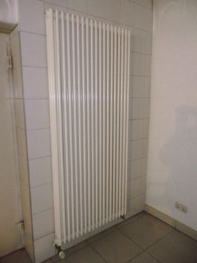

Sharkan Опубліковано: 28 травня 2015 Поділитись Опубліковано: 28 травня 2015 Є радіатор опалення як на фото. Його висота - 200 см, ширина - 85 см, товщина - 11 см. Підкажіть(приблизно) його потужність. Десь в районі 1,5 - 2 кіловати ? Чи меньше ? Посилання на коментар Поділитися на інших сайтах More sharing options...
Плохиш1977 Опубліковано: 28 травня 2015 Поділитись Опубліковано: 28 травня 2015 мощность зависит от температуры теплоносителя. если совсем приблизительно ,то пару киловат этот зверь запросто выдаст 1 Посилання на коментар Поділитися на інших сайтах More sharing options...
Sharkan Опубліковано: 28 травня 2015 Автор Поділитись Опубліковано: 28 травня 2015 мощность зависит от температуры теплоносителя. если совсем приблизительно ,то пару киловат этот зверь запросто выдаст Дякую! Температура теплоносія стандартна: 70/50/20. Я так прикинув порівнявши його, наприклад з Кермі, 11 тип таких же розмірів приблизно, то десь в районі 2 кіловати виходить. Правда не знаю чи коректно такі порівняння робити Посилання на коментар Поділитися на інших сайтах More sharing options...
Lember Опубліковано: 28 травня 2015 Поділитись Опубліковано: 28 травня 2015 Дякую! Температура теплоносія стандартна: 70/50/20. Я так прикинув порівнявши його, наприклад з Кермі, 11 тип таких же розмірів приблизно, то десь в районі 2 кіловати виходить. Правда не знаю чи коректно такі порівняння робити при дельта t=60C, приблизно 3400 кКалл/год, якщо він дворядний 1 Посилання на коментар Поділитися на інших сайтах More sharing options...
Сергей 31 Опубліковано: 28 травня 2015 Поділитись Опубліковано: 28 травня 2015 70/50/20 ТИП 11 900х2000 = 2083 Вт. 1 Посилання на коментар Поділитися на інших сайтах More sharing options...
Sharkan Опубліковано: 29 травня 2015 Автор Поділитись Опубліковано: 29 травня 2015 Дякую хлопці, всім дякую! Тобто в любому випадку не меньше 2 кіловат, це вже радує Посилання на коментар Поділитися на інших сайтах More sharing options...
