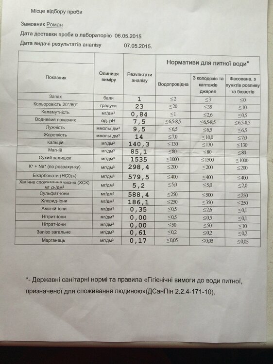

art.k Опубліковано: 31 жовтня 2015 Поділитись Опубліковано: 31 жовтня 2015 Песчанно-гравийный фильтр, после него умягчитель FU1354 с подмесом, доочистка питьевой воды системой обратного осмоса. Пока нет возможности ставить дорогостоящие системы Задача минимум на сегодня - защитить систему отопления и водоснабжения и бытовую технику, а также себя от наиболее вредных примесей. Для питья будет использоваться покупная вода. Можете посоветовать фильтр в районе нескольких тысяч гривен? Посилання на коментар Поділитися на інших сайтах More sharing options...
AMAZONIA Опубліковано: 31 жовтня 2015 Поділитись Опубліковано: 31 жовтня 2015 Пока нет возможности ставить дорогостоящие системы Задача минимум на сегодня - защитить систему отопления и водоснабжения и бытовую технику, а также себя от наиболее вредных примесей. Для питья будет использоваться покупная вода. Можете посоветовать фильтр в районе нескольких тысяч гривен? Высокая жёсткость не даёт возможности, эффективно, использовать картриджные фильтры. Да и в конечном итоге такое решение будет дороже. 1 Посилання на коментар Поділитися на інших сайтах More sharing options...

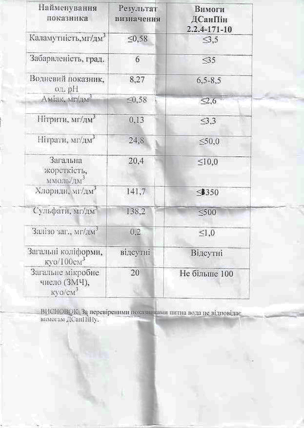

Vetal_vs Опубліковано: 4 вересня 2019 Поділитись Опубліковано: 4 вересня 2019 Помогите плиз с таким вопросом: Скважина 12 метров. Был сделан анализ воды, по нему подобран фильтр с автоматикой «умягчитель эконом» и картриджный фильтр мех очистки. С задачей справился частично. Все плохое, что было в анализе убрал, но почему то появились хлориды и натрий с калием, при том, что в первоначальном анализе они были значительно ниже нормы. Ну и запах сероводорода. Изначально я не придал этому значения, теперь мучаемся. Все как один рекомендуют ставить дополнительную колону за немалые деньги. Самое дешевое предложение - Iron Clear FBF 1354 Premium. Подскажите, есть ли дешевле альтернативы и решит ли данный фильтр мою проблему? Посилання на коментар Поділитися на інших сайтах More sharing options...
AleksZm Опубліковано: 4 вересня 2019 Поділитись Опубліковано: 4 вересня 2019 Помогите плиз с таким вопросом: Скважина 12 метров. Был сделан анализ воды.... Самое дешевое предложение - Iron Clear FBF 1354 Premium. Подскажите, есть ли дешевле альтернативы и решит ли данный фильтр мою проблему? 1. Анализ покажите. 2. Система обезжелезивания воды с удалением марганца и сероводорода OXI-GEN (аналог Iron Clear) Посилання на коментар Поділитися на інших сайтах More sharing options...
alexandr0123 Опубліковано: 5 вересня 2019 Поділитись Опубліковано: 5 вересня 2019 Помогите плиз с таким вопросом: Скважина 12 метров. Был сделан анализ воды, по нему подобран фильтр с автоматикой «умягчитель эконом» и картриджный фильтр мех очистки. С задачей справился частично. Все плохое, что было в анализе убрал, но почему то появились хлориды и натрий с калием, при том, что в первоначальном анализе они были значительно ниже нормы. Ну и запах сероводорода. Изначально я не придал этому значения, теперь мучаемся. Все как один рекомендуют ставить дополнительную колону за немалые деньги. Самое дешевое предложение - Iron Clear FBF 1354 Premium. Подскажите, есть ли дешевле альтернативы и решит ли данный фильтр мою проблему? Анализ в студию))) Посилання на коментар Поділитися на інших сайтах More sharing options...
