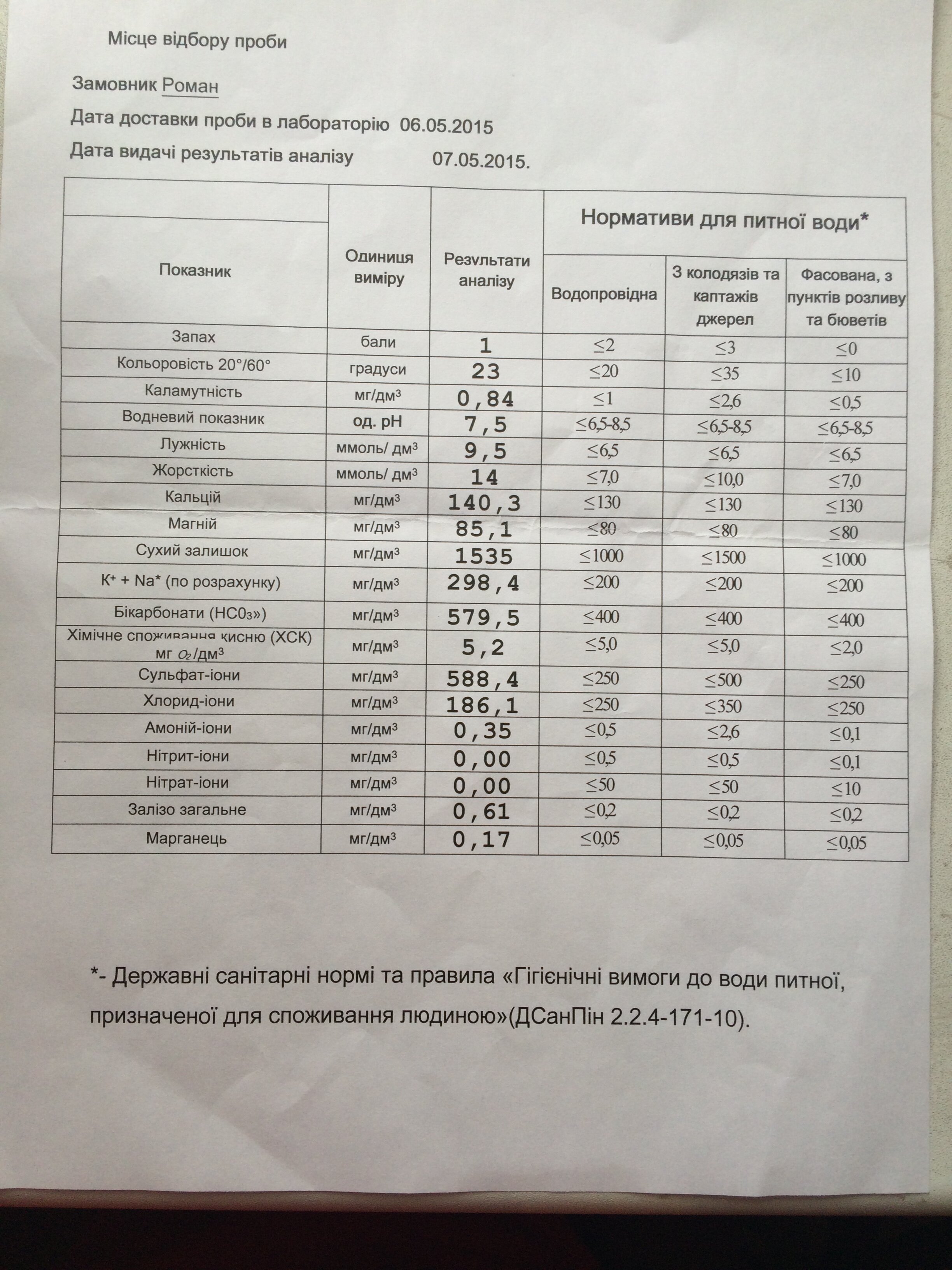

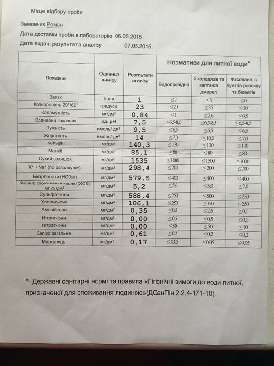

Romatr Опубліковано: 28 травня 2015 Поділитись Опубліковано: 28 травня 2015 Добрый день, сделал анализ воды и пришел в ужас. С недавних пор в воде со скважине (16 м) появился после бойлера характерный запах сероводорода(тухлых яиц).Когда берешь холодную воду запаха нет. Сейчас на насосной станции стоит фильтр механической очистки и небольшая колба умягчитель. По анализу сильно поднята жесткость и железо. Порекомендуйте пожалуйста бюджетную систему очистки. В результате хотелось бы получить нормальную техническую воду, что бы не было запаха сероводорода, а так же снизить жесткость и наличие железа ,что бы не гробить бытовые приборы, краны и т.д. Бюджет ограничен 15 000 -20 000 грн не более. В доме проживать будет 3 человек, санузел 1. Спасибо за советы! Посилання на коментар Поділитися на інших сайтах More sharing options...

Romatr Опубліковано: 28 травня 2015 Автор Поділитись Опубліковано: 28 травня 2015 Какой минимальныЙ бюджет с таким анализом ? И что это будет включать? Спасибо! Посилання на коментар Поділитися на інших сайтах More sharing options...
Romatr Опубліковано: 28 травня 2015 Автор Поділитись Опубліковано: 28 травня 2015 Что можете сказать о этих вариантах : ECOSOFT FK 0835 Сab CG - 26 000 грн Filter 1035-K CAB Cl - 24 000 грн Atlas LCS15M - 23 000 Organic K-835 Cab Classic - 16 000 грн Что из этих вариантов даст действительно хоть какой то эффект, и насколько часто нужно будет менять фильтрующий материал. Среднее потребление воды в месяц 5-6 куб.м Посилання на коментар Поділитися на інших сайтах More sharing options...
AMAZONIA Опубліковано: 28 травня 2015 Поділитись Опубліковано: 28 травня 2015 Что можете сказать о этих вариантах : ECOSOFT FK 0835 Сab CG - 26 000 грн Filter 1035-K CAB Cl - 24 000 грн Atlas LCS15M - 23 000 Organic K-835 Cab Classic - 16 000 грн Что из этих вариантов даст действительно хоть какой то эффект, и насколько часто нужно будет менять фильтрующий материал. Среднее потребление воды в месяц 5-6 куб.м Это не варианты при таком хим.составе воды. Можно использовать ECOSOFT FU 1054 с подмесом 15% Или пересмотреть бюджет на очистку воды. Посилання на коментар Поділитися на інших сайтах More sharing options...
Romatr Опубліковано: 29 травня 2015 Автор Поділитись Опубліковано: 29 травня 2015 (змінено) Это не варианты при таком хим.составе воды. Можно использовать ECOSOFT FU 1054 с подмесом 15% Или пересмотреть бюджет на очистку воды. Так это ж только от Жесткости, а что делать с железом ? Может есть тогда смысл ставить ECOSOFT FK 1054 CG ? или такой - Фильтр комплексной очистки Filter1 F1 5-25 T Просто нам нужно сугубо нормальная техническая вода. Готовить кушать и пить будем привозную воду. Змінено 29 травня 2015 користувачем Romatr Посилання на коментар Поділитися на інших сайтах More sharing options...
AMAZONIA Опубліковано: 29 травня 2015 Поділитись Опубліковано: 29 травня 2015 Так это ж только от Жесткости, а что делать с железом ? Может есть тогда смысл ставить ECOSOFT FK 1054 CG ? или такой - Фильтр комплексной очистки Filter1 F1 5-25 T Просто нам нужно сугубо нормальная техническая вода. Готовить кушать и пить будем привозную воду. Миксы при такой высокой щелочности использовать нельзя, вода будет ну очень неприятная. Посилання на коментар Поділитися на інших сайтах More sharing options...
Romatr Опубліковано: 29 травня 2015 Автор Поділитись Опубліковано: 29 травня 2015 (змінено) А если поставить: против жесткости - filter 1 4-15 T цена в районе 12 000 на железо - ecosoft_frb-1054-ct цена в районе 15 000 Что скажете ? Или такой комплексом :BWT AQUADIAL Softlife 25m Змінено 29 травня 2015 користувачем Romatr Посилання на коментар Поділитися на інших сайтах More sharing options...
AMAZONIA Опубліковано: 30 травня 2015 Поділитись Опубліковано: 30 травня 2015 А если поставить: против жесткости - filter 1 4-15 T цена в районе 12 000 на железо - ecosoft_frb-1054-ct цена в районе 15 000 Что скажете ? Или такой комплексом :BWT AQUADIAL Softlife 25m Только вначале бирм, а после него умягчитель, и 15 л. катионита, при вашей жесткости, мало, да и бирма в 1054 баллоне на один открытый кран, будут проблемы с регенрацией умягчителя, со временем. Либо Бирм в 1354 балоне + 1054 умягчитель, либо просто умягчитель и периодически (приблизительно 1 раз в 3 месяца) добавлять кислоту для регенерации. Посилання на коментар Поділитися на інших сайтах More sharing options...

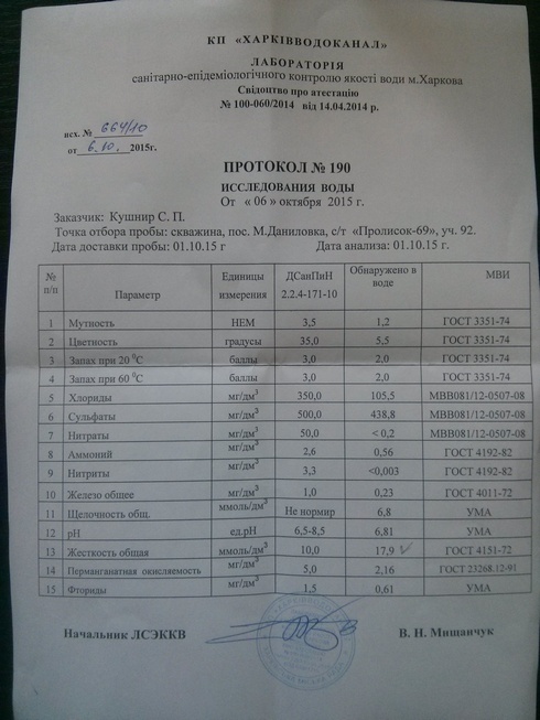

Skalsa Опубліковано: 7 жовтня 2015 Поділитись Опубліковано: 7 жовтня 2015 Добрый день!!! а мне что делать?:cry: Вода воняет тухлыми яйцами, сантехника рыжая.. кошмар, а бюджет ограниченанализ воді.pdf Посилання на коментар Поділитися на інших сайтах More sharing options...
Skalsa Опубліковано: 7 жовтня 2015 Поділитись Опубліковано: 7 жовтня 2015 Добрый день!!! а мне что делать?:cry: Вода воняет тухлыми яйцами, сантехника рыжая.. кошмар, а бюджет ограничен Посилання на коментар Поділитися на інших сайтах More sharing options...
AleksZm Опубліковано: 7 жовтня 2015 Поділитись Опубліковано: 7 жовтня 2015 Добрый день!!! а мне что делать?:cry: Вода воняет тухлыми яйцами, сантехника рыжая.. кошмар, а бюджет ограничен Делать самодельную аэрацию. Две-три бочки диаметром около 60 см и высотой около 150 см + пара насосов + автоматика. Бюджет до 10000 грн. Но это с ручной промывкой и без умягчителя. Посилання на коментар Поділитися на інших сайтах More sharing options...

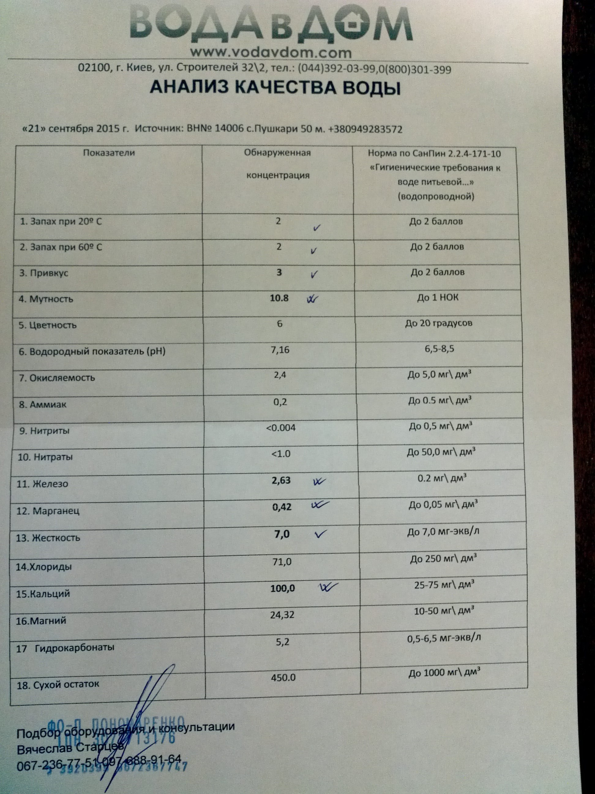

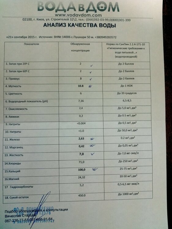

art.k Опубліковано: 27 жовтня 2015 Поділитись Опубліковано: 27 жовтня 2015 Помогите, пожалуйста, выбрать фильтр по анализу воды. Фильтр планируется ставить после скважины на весь дом, вода не для питья, максимум для готовки. Посилання на коментар Поділитися на інших сайтах More sharing options...
AMAZONIA Опубліковано: 27 жовтня 2015 Поділитись Опубліковано: 27 жовтня 2015 Помогите, пожалуйста, выбрать фильтр по анализу воды. Фильтр планируется ставить после скважины на весь дом, вода не для питья, максимум для готовки. Песчанно-гравийный фильтр, после него умягчитель FU1354 с подмесом, доочистка питьевой воды системой обратного осмоса. 1 Посилання на коментар Поділитися на інших сайтах More sharing options...
AleksZm Опубліковано: 27 жовтня 2015 Поділитись Опубліковано: 27 жовтня 2015 Песчанно-гравийный фильтр, после него умягчитель FU1354 с подмесом, доочистка питьевой воды системой обратного осмоса. Мне советовали, при не желании ставить ОО, после умягчителя подмес и фильтр с кокосовым углем. Или уголь ничего не даст? Посилання на коментар Поділитися на інших сайтах More sharing options...
AMAZONIA Опубліковано: 27 жовтня 2015 Поділитись Опубліковано: 27 жовтня 2015 Мне советовали, при не желании ставить ОО, после умягчителя подмес и фильтр с кокосовым углем. Или уголь ничего не даст? Натрия будет очень много, для питья не очень хорошо. Уголь, в данном случаи проблему не решить. Опять же обеззараживание, бактерии, грибки, вирусы не пройдут. 1 Посилання на коментар Поділитися на інших сайтах More sharing options...
