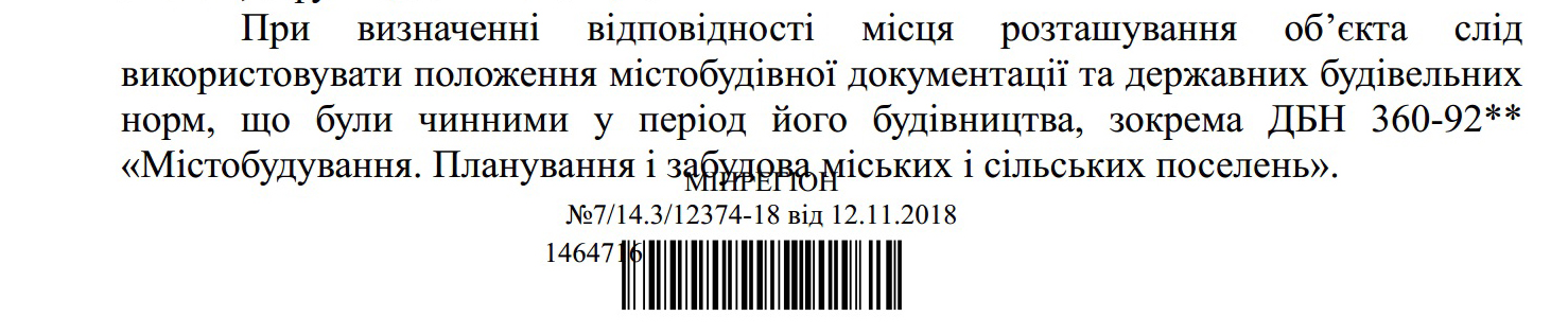

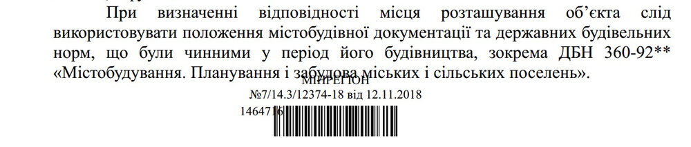

Epifan Опубліковано: 20 листопада 2018 Поділитись Опубліковано: 20 листопада 2018 Гараж расположен по линии земельного участка, красная линия отсутствует. До проезжей части 10 метров, грунтовка, поселок. Постройка 2014 года. Хотел по амнистии узаконить. Техник БТИ говорит, что архитектура не пропустит. По улице есть еще дома с таким расположением гаражей (скорее всего тоже самоволки). Как узаконить, на что сослаться? Раньше был ДБН 79-92 который разрешал строить гаражи по линии земельного участка. Как сейчас можно решить это вопрос? Посилання на коментар Поділитися на інших сайтах More sharing options...

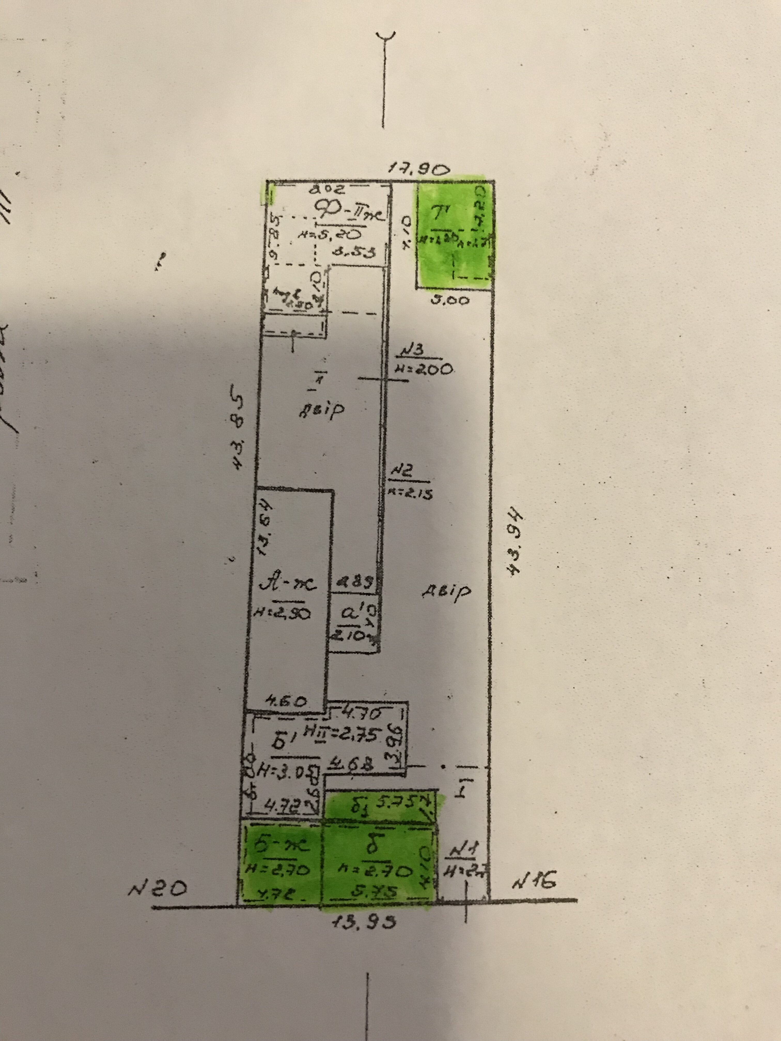

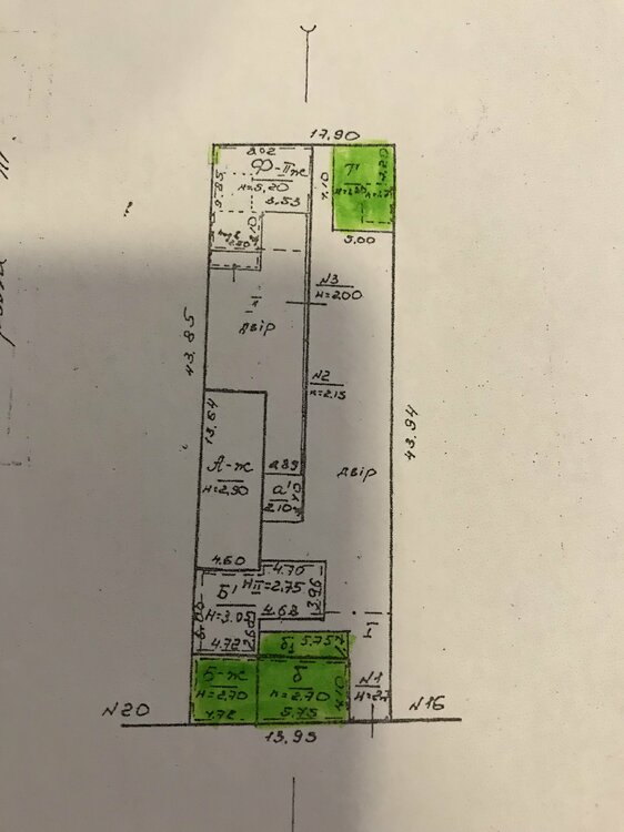

Неня1624737766 Опубліковано: 21 листопада 2018 Поділитись Опубліковано: 21 листопада 2018 Добрый день! Хочу попробовать по амнистии узаконить второй этаж и пристройку! Второй этаж и пристройка построена в 2006 году и есть технический паспорт 2008 года! Участок 6 соток на 4 хозяина! Участок тоже пытаемся приватизировать, прошли 1-ю сессию, получили решение! Подскажите, пропустит ли техник, ГАСК(фото прилагаю), такую посадку дома? Дом примыкает красной линии и гараж тоже! И вообще все дома примыкают к забору. Пропустит ли техник и Гаск? Посилання на коментар Поділитися на інших сайтах More sharing options...
Татьяна 1973 Опубліковано: 22 листопада 2018 Поділитись Опубліковано: 22 листопада 2018 Гараж расположен по линии земельного участка, красная линия отсутствует. До проезжей части 10 метров, грунтовка, поселок. Постройка 2014 года. Хотел по амнистии узаконить. Техник БТИ говорит, что архитектура не пропустит. По улице есть еще дома с таким расположением гаражей (скорее всего тоже самоволки). Как узаконить, на что сослаться? Раньше был ДБН 79-92 который разрешал строить гаражи по линии земельного участка. Как сейчас можно решить это вопрос? Как решить Ссылаться на ДБН 79-92 можно было бы, если бы дом был построен до 2005г, когда он действовал. ДБН Вашего года постройки 360-92** "Примітка. Допускається розміщення гаража по лінії забудови за умови погодження з місцевими органами архітектури і містобудування." В отличии от 79-92 "дозволяється розміщувати в селищах та сільських населених пунктах - по межі ділянки, в містах - по лінії забудови". Из ответа от Минрегиона по вопросу строительных норм: 1 Посилання на коментар Поділитися на інших сайтах More sharing options...
