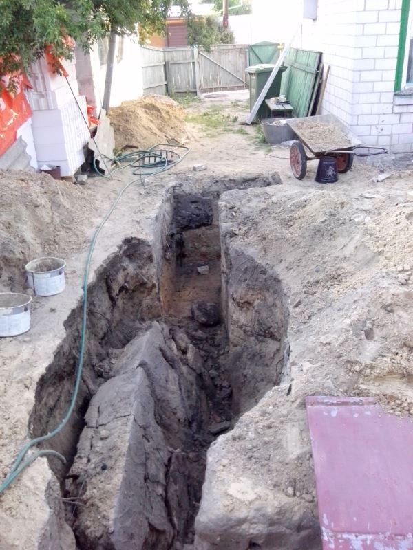

serg450453 Опубліковано: 25 травня 2015 Поділитись Опубліковано: 25 травня 2015 Всем доброго. Итак, начали копать траншеи, как оказалось, на месте одной из стен был погреб. В начале обвалилась одна сторона, потом овалилась вторая. Землю сейчас выкидываем, но появилась огромная яма. Как лучше делать в такой яме опалубку? Для стены 6 метров, 2 из нее это яма. Если сделать щиты из 30 мм доски длиной 3 метра, соединить их между собой, опустить, и засыпать землей, их не деформирует во время заливки? Посилання на коментар Поділитися на інших сайтах More sharing options...
Offroad Опубліковано: 25 травня 2015 Поділитись Опубліковано: 25 травня 2015 Заливав фундамент під гараж, поруч свіжа траншея від газу. Взяли лист старого металу, виставили, з одного боку засипали землею, з іншого залили. Глибина 1 м, по довжині десь 1,2-1,3 м. Незначну деформацію в підземній частині вважаю некритичною - розчин заповнить весь об'єм і бетон застигне нормально... Посилання на коментар Поділитися на інших сайтах More sharing options...
serg450453 Опубліковано: 25 травня 2015 Автор Поділитись Опубліковано: 25 травня 2015 Еще такой вопрос: как ее собирать эту опалубку. Я вообще человек не рукожопый, да и с фантазией и построением визуального ряда хорошо, но все равно. Сбивать щиты, опускать вниз и потом соединять между собой? Или проводить монтаж прямо внутри ямы? Но тогда, одну стену будет сделать просто, так как места достаточно, а вторую нужно будет как то в 40 см яме делать. Может кто попадал на толковую статью или лучше видео с пошаговым сбором. В интернете куча ненужного материала, может где то в глубинке что есть? Посилання на коментар Поділитися на інших сайтах More sharing options...
