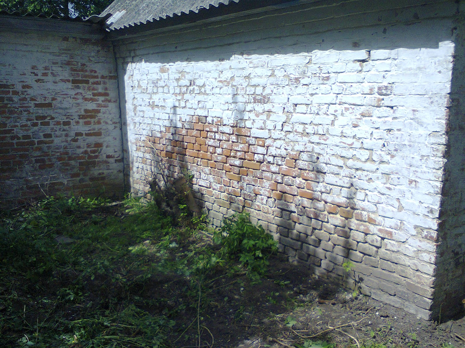

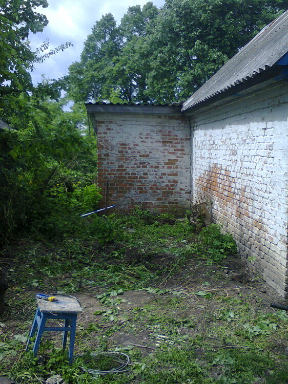

maxann Опубліковано: 21 травня 2015 Поділитись Опубліковано: 21 травня 2015 Добрый день! У меня на участке в селе есть кирпичная постройка (летняя кухня + гараж) без погреба и какой-либо отмостки. Участок старый и довольно заросший, грунт - чернозем, вода глубоко. Собрался я соорудить вокруг постройки мягкую отмостку (песок-агроволокно-мембрана-щебень, вроде правильно?), но есть проблема: в нескольких местах из-под стен выросли деревья, что-то типа бузины. Деревья-то давно срублены, но остались живые пни диаметром 20-30 см. Тут я подумал: полностью выкорчевать эти пни так, чтобы удалить все корни у меня вряд ли получится, что-то в земле все равно останется, и это что-то будет расти и проростать через такую отмостку. И теперь не знаю что делать - будет ли мягкая отмостка заростать побегами или все же прийдется лить бетон? Посилання на коментар Поділитися на інших сайтах More sharing options...
Soyka Опубліковано: 21 травня 2015 Поділитись Опубліковано: 21 травня 2015 А не пробовали срезать деревья как можно ближе к земле и засыпать солью? Посилання на коментар Поділитися на інших сайтах More sharing options...
maxann Опубліковано: 21 травня 2015 Автор Поділитись Опубліковано: 21 травня 2015 Не, не пробывал. Думаю, прийдется долго ждать, пока пни от соли засохнут. Или нет? Посилання на коментар Поділитися на інших сайтах More sharing options...
Soyka Опубліковано: 21 травня 2015 Поділитись Опубліковано: 21 травня 2015 Не, не пробывал. Думаю, прийдется долго ждать, пока пни от соли засохнут. Или нет? Ну я летом засыпала и по весне паросли уже не было. Когда они померли - точно не скажу. Нужно за ними наблюдать, если после засыпки даст паросль - еще раз засыпать. Посилання на коментар Поділитися на інших сайтах More sharing options...
maxann Опубліковано: 22 травня 2015 Автор Поділитись Опубліковано: 22 травня 2015 Отмостку надо сделать за лето.Пойду на компромисс: в траншею под гидроизоляцию насыплю соли. Посилання на коментар Поділитися на інших сайтах More sharing options...
