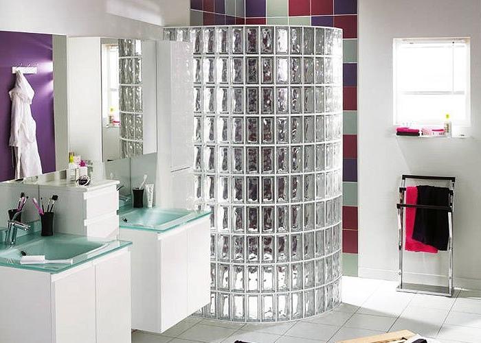

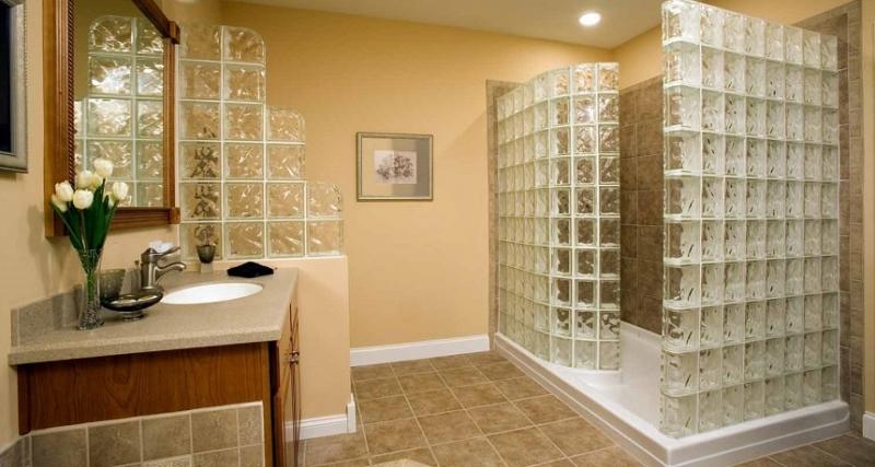

Sharkan Опубліковано: 18 травня 2015 Поділитись Опубліковано: 18 травня 2015 Хочу собі зробити душкабіну зі склоблоків, щось типу того як на фото. Хтось має досвід у цьому питанні ? Хтось робив - користується ? Є якісь нюанси (підводні камені) ? Чи важко знайти майстра на таку тоботу ? Думав спочатку ставити скляну душкабіну, але дах ломаний у ванній, стандартна душкабіна не стане, та і дорого дуже. А от зі склоблоків можна зробити будь-яку конструкцію, наприклад напівкругом. Що лякає в цій ідеї - так це те що піддона не буде, треба буде робити трап. Не знаю як з гідроізоляцією в такому випадку. Чи надійна штука ті трапи ? Протікати не буде ? Посилання на коментар Поділитися на інших сайтах More sharing options...

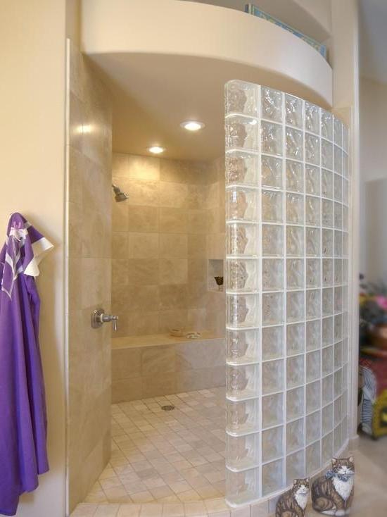

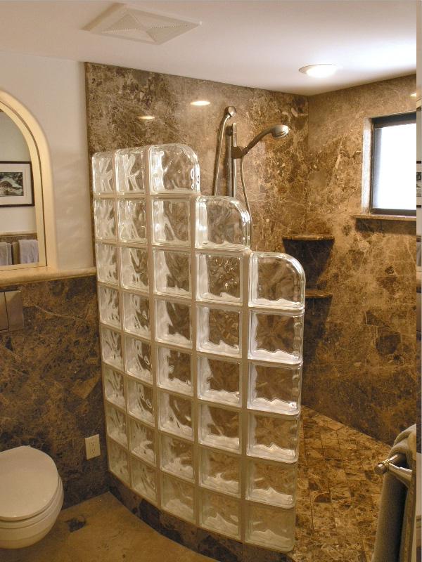

Sharkan Опубліковано: 19 травня 2015 Автор Поділитись Опубліковано: 19 травня 2015 Гм...щось не особливо хтось відгукується про таку ідею...невже ніхто не робив ? Я тут декілька фото ще знайшов, виглядає доволі навіть цікаво... Чи совком посмірдує ? Що скажете ? Посилання на коментар Поділитися на інших сайтах More sharing options...
kruchenik Опубліковано: 19 травня 2015 Поділитись Опубліковано: 19 травня 2015 4те фото навіть так аж зовсім не совково виглядає, мені подобається. Я б не сказав що склоблоки це минуле, часто бачу їх в дизайнах доволі сучасних. Але по душкабіні нічим не допоможу, мені здається в наших будівельників забракне досвіду та вміння акуратно реалізувати такий варіант. 1 Посилання на коментар Поділитися на інших сайтах More sharing options...
Sharkan Опубліковано: 19 травня 2015 Автор Поділитись Опубліковано: 19 травня 2015 4те фото навіть так аж зовсім не совково виглядає, мені подобається. Я б не сказав що склоблоки це минуле, часто бачу їх в дизайнах доволі сучасних. Але по душкабіні нічим не допоможу, мені здається в наших будівельників забракне досвіду та вміння акуратно реалізувати такий варіант. Гм...може бути таке. Але невже ж немає спеціалістів які можуть акуратно зробити ? Треба окремо на форумі там де робота в люде попитати. А на рахунок чи це минуле...також думаю що ні. хотілося б з дизайнерами поговорити на цю тему, цікаво що вони скажуть. Посилання на коментар Поділитися на інших сайтах More sharing options...
Romb Опубліковано: 20 травня 2015 Поділитись Опубліковано: 20 травня 2015 Гм...може бути таке. Але невже ж немає спеціалістів які можуть акуратно зробити ? Треба окремо на форумі там де робота в люде попитати. А на рахунок чи це минуле...також думаю що ні. хотілося б з дизайнерами поговорити на цю тему, цікаво що вони скажуть. А что могут сказать дизайнеры? Ваши фотки уже сказали. Хочется-делайте. Совком не пахнет . Блоки есть разные. Нормальный каменщик сделает на ура. Про армирование не забудьте. Отсуствие поддона и трап тоже не ново. Вперед с песней. 1 Посилання на коментар Поділитися на інших сайтах More sharing options...
Sharkan Опубліковано: 20 травня 2015 Автор Поділитись Опубліковано: 20 травня 2015 А что могут сказать дизайнеры? Ваши фотки уже сказали. Хочется-делайте. Совком не пахнет . Блоки есть разные. Нормальный каменщик сделает на ура. Про армирование не забудьте. Отсуствие поддона и трап тоже не ново. Вперед с песней. Дякую за вагон оптимізму Підтримали мене Що Ви маєте на увазі під армуванням ? Класти арматурку 8-ку через декілька рядів ? Посилання на коментар Поділитися на інших сайтах More sharing options...
Serj-Kiev Опубліковано: 20 травня 2015 Поділитись Опубліковано: 20 травня 2015 Тут дело не в том попахивает ли чем-то, а в том как это сделать. В любом случае если Вам нравиться - то надо делать. Соглашусь, 4-е фото очень симпатично. 1 Посилання на коментар Поділитися на інших сайтах More sharing options...
Sharkan Опубліковано: 20 травня 2015 Автор Поділитись Опубліковано: 20 травня 2015 Тут дело не в том попахивает ли чем-то, а в том как это сделать. В любом случае если Вам нравиться - то надо делать. Соглашусь, 4-е фото очень симпатично. Дякую за підтримку Тут якраз два моменти: 1) чи воно мені і справді дуже подобається (тут 60х40, деякі конструкції і справді попахують совком, але у мене виходу немає, душкабіна стандартна там не стане) 2) як це зробити толком Трохи начитався про трапи, ніби процедура відкатана - не течуть, служать нормально. Але! У мене вже стяжка залита . Як робити нахил плитки ? Стесувати стяжку на 2-3 см ? Посилання на коментар Поділитися на інших сайтах More sharing options...

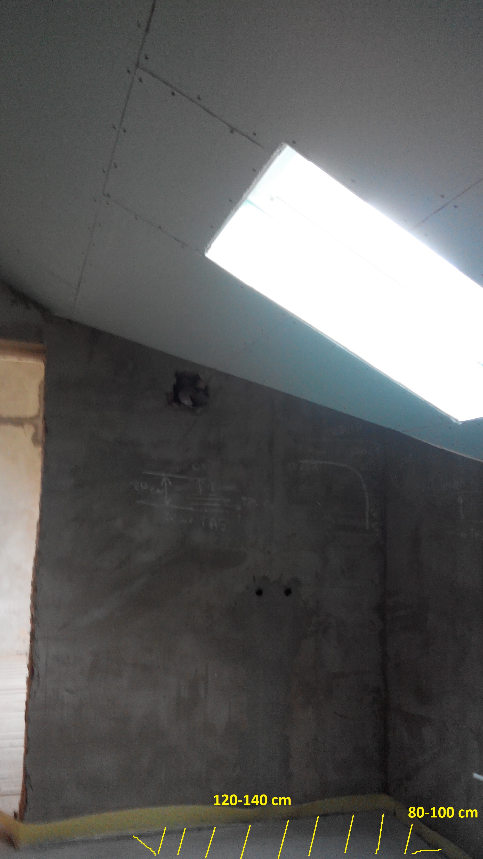

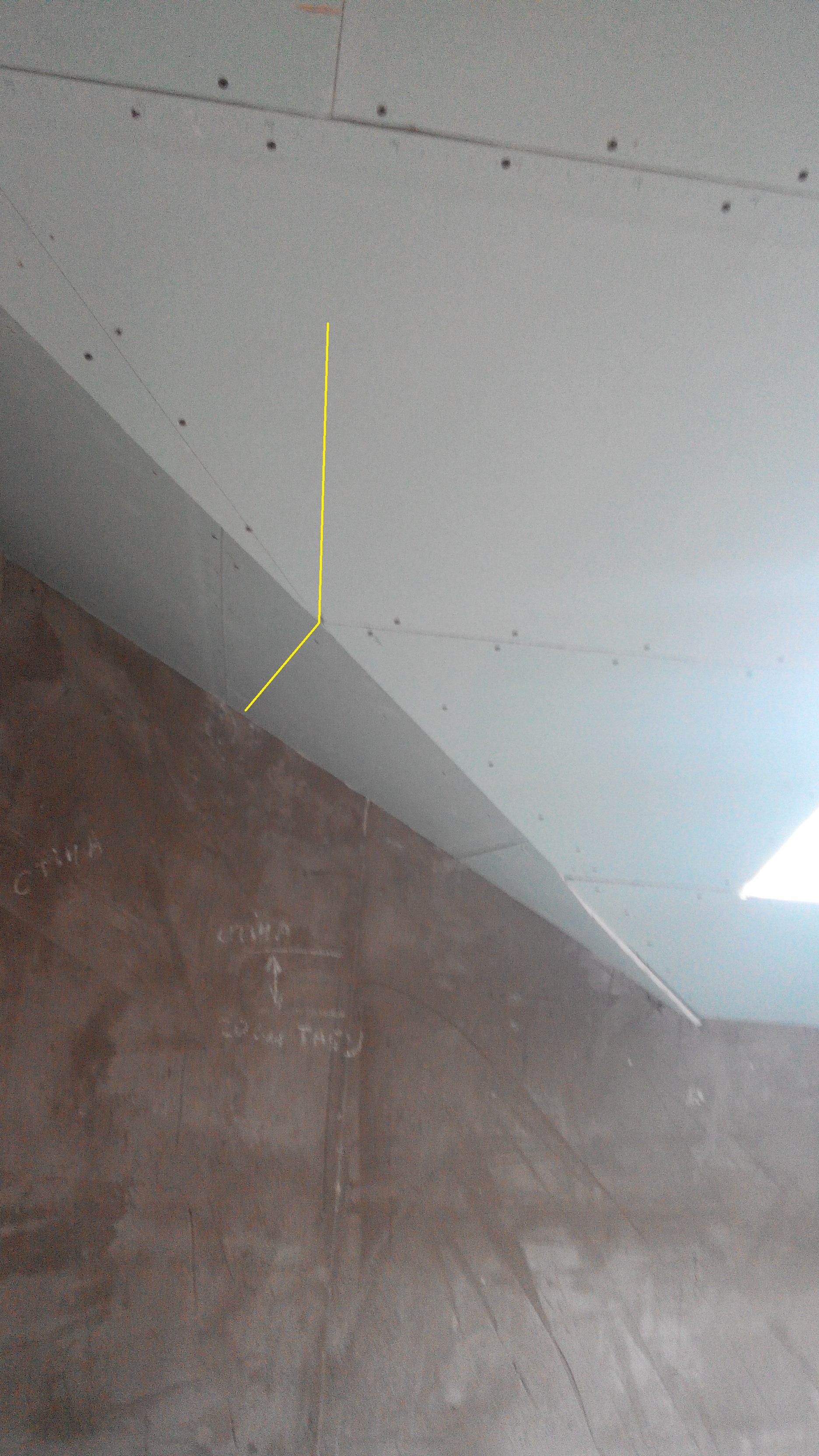

Sharkan Опубліковано: 20 травня 2015 Автор Поділитись Опубліковано: 20 травня 2015 Ось фото де має бути душ. Друге фото - вид збоку. Тобто зайшов у кімнату і повернув голову наліво Посилання на коментар Поділитися на інших сайтах More sharing options...

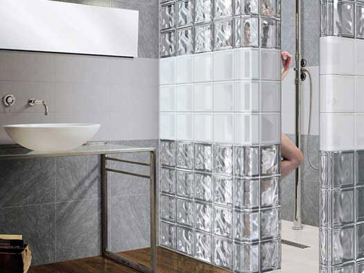

Serj-Kiev Опубліковано: 20 травня 2015 Поділитись Опубліковано: 20 травня 2015 можна посилання ? конечно можно а если отгородить это дело стеклом матовым типа так Посилання на коментар Поділитися на інших сайтах More sharing options...
Sharkan Опубліковано: 20 травня 2015 Автор Поділитись Опубліковано: 20 травня 2015 По вашому посиланню, тут ключове слово CURV END BLOCK - тобто блок з завкругленою однією сторону ;) Такі блоки ставляться на торці, при бажанні. Їх не треба багато. Нa рахунок матового скла - не зрозумів. Душкабіна на фото з прозорого скла... Посилання на коментар Поділитися на інших сайтах More sharing options...
Serj-Kiev Опубліковано: 20 травня 2015 Поділитись Опубліковано: 20 травня 2015 матовое или прозрачное это дело вкуса, принцип тот же) Посилання на коментар Поділитися на інших сайтах More sharing options...
Sharkan Опубліковано: 20 травня 2015 Автор Поділитись Опубліковано: 20 травня 2015 матовое или прозрачное это дело вкуса, принцип тот же) Зрозумів. Там так просто не вийде, там перепад висот є. Тобто стандартну душкабіну туди ніяк не впихнеш. Можна і самим склом, звичайно. Але знову ж таки - пеепад висот. Треба робити спецзамовлення на таке скло. А така річ коштує як 5 кабін зі склоблоків Посилання на коментар Поділитися на інших сайтах More sharing options...
