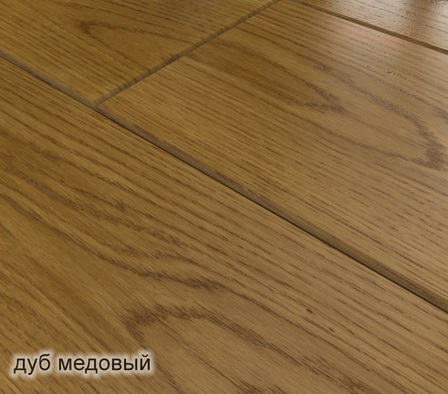

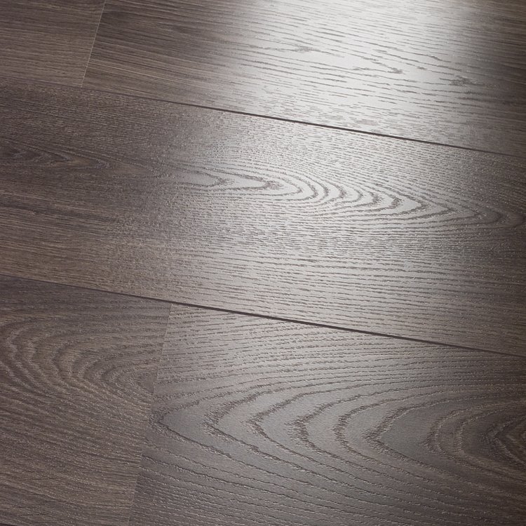

Напольные покрытия Опубліковано: 19 травня 2015 Поділитись Опубліковано: 19 травня 2015 Добрый день,2-х или 4-х стороняя фаска надо выбирать Вам, вот к примеру два фото, 4-х смотрится лучше как по мне... А по длинне,если это паркетная доска на замок,то там зачастую длинна доски идет 2200 мм,но все равно при укладке доска подрезается.Есть паркетная доска "палубным набором" длинна досок от 500 до 1600 мм тут будет меньше подрезок. И Еще про фаску,ели фаска глубокая,то смотрится она хорошо(а каждый производитель делает фаску на свое усмотрение). Посилання на коментар Поділитися на інших сайтах More sharing options...
