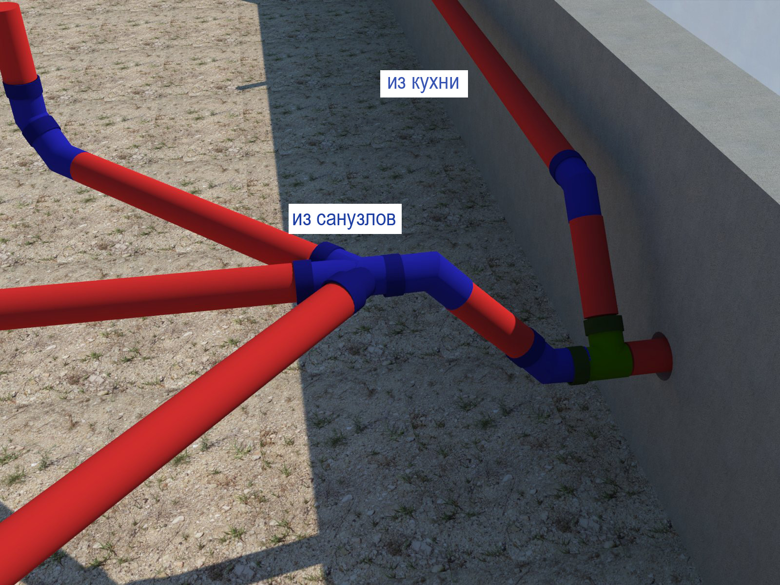

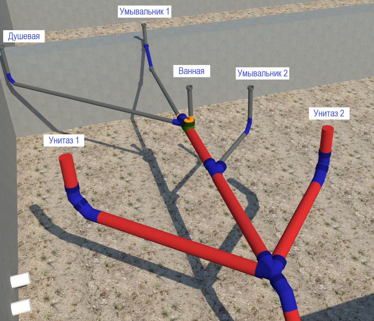

nikol22 Опубліковано: 16 травня 2015 Поділитись Опубліковано: 16 травня 2015 Широкие трубы - 110, красные. Узкие - 50 или 75, серие. Есть ли ошибки в логике соединений или выбранных диаметрах? Может от душевой и от умывальника-1 тоже надо широкую? Посилання на коментар Поділитися на інших сайтах More sharing options...
naupv Опубліковано: 17 травня 2015 Поділитись Опубліковано: 17 травня 2015 Зеленые тройники убрать, вместо них 110х110х45грд+отвод110х45грд. 1 Посилання на коментар Поділитися на інших сайтах More sharing options...
nikol22 Опубліковано: 17 травня 2015 Автор Поділитись Опубліковано: 17 травня 2015 Зеленые тройники убрать, вместо них 110х110х45грд+отвод110х45грд. Ок, тот, что под ванной можно заменить на 110*45, ну а как быть с тем, что с кухни идёт? Он же подходит под углом 90, придется несколько поворотов делать, чтоб было 45. Что насчет серых труб с душевой и умывальника по горизонтали? Пусть будут 50 или лучше 110? Посилання на коментар Поділитися на інших сайтах More sharing options...
naupv Опубліковано: 17 травня 2015 Поділитись Опубліковано: 17 травня 2015 ну а как быть с тем, что с кухни идёт? Он же подходит под углом 90, придется несколько поворотов делать, чтоб было 45. Не тупите. Я же вам написал- тройник 45грд+угол45грд=90грд. Добавлено через 49 секунд или лучше 110? есть возможность пускайте 110 Посилання на коментар Поділитися на інших сайтах More sharing options...
nikol22 Опубліковано: 17 травня 2015 Автор Поділитись Опубліковано: 17 травня 2015 Пнятненько, спасибо. Посилання на коментар Поділитися на інших сайтах More sharing options...
