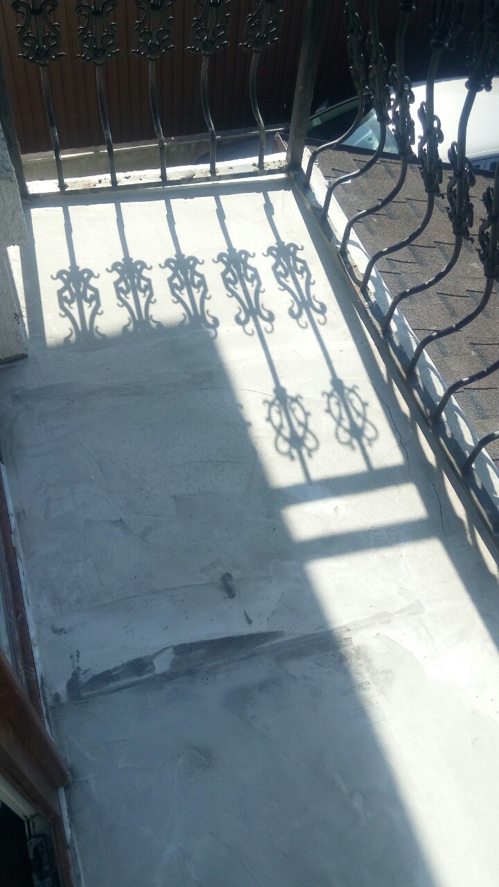

NVV Опубліковано: 12 липня 2019 Поділитись Опубліковано: 12 липня 2019 Добрый день! Подскажите,пожалуйста,какой материал,какое к-во для гидроизоляции открытого балкона 2,85*1 м под плитку нужно?+ гидроизозяцей хочу промазать стены на 5см. Какая стоимость и где в Киеве можно купить? Может повторюсь, песком посыпать сразу в процессе укладки второго слояили нужно немного подождать? И какой плиточный клей нужно использовать? Спасибо! Посилання на коментар Поділитися на інших сайтах More sharing options...

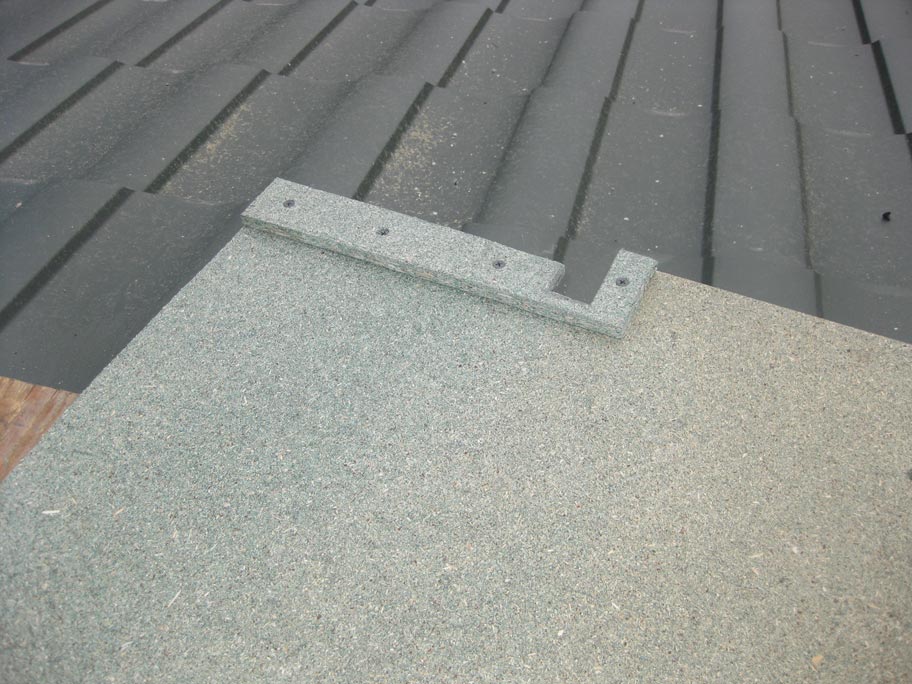

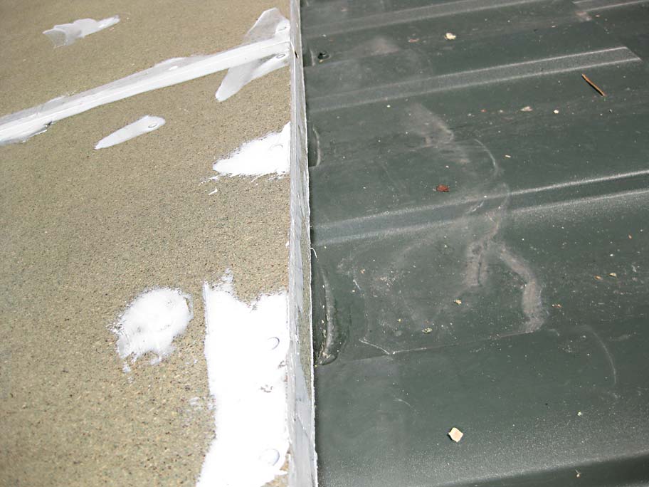

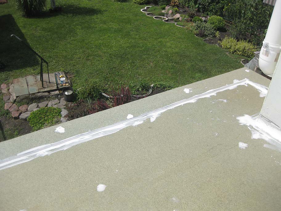

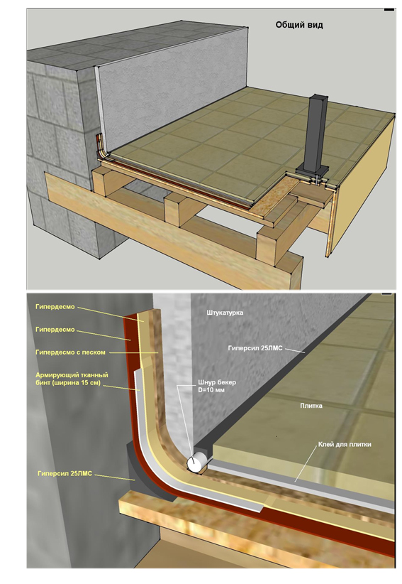

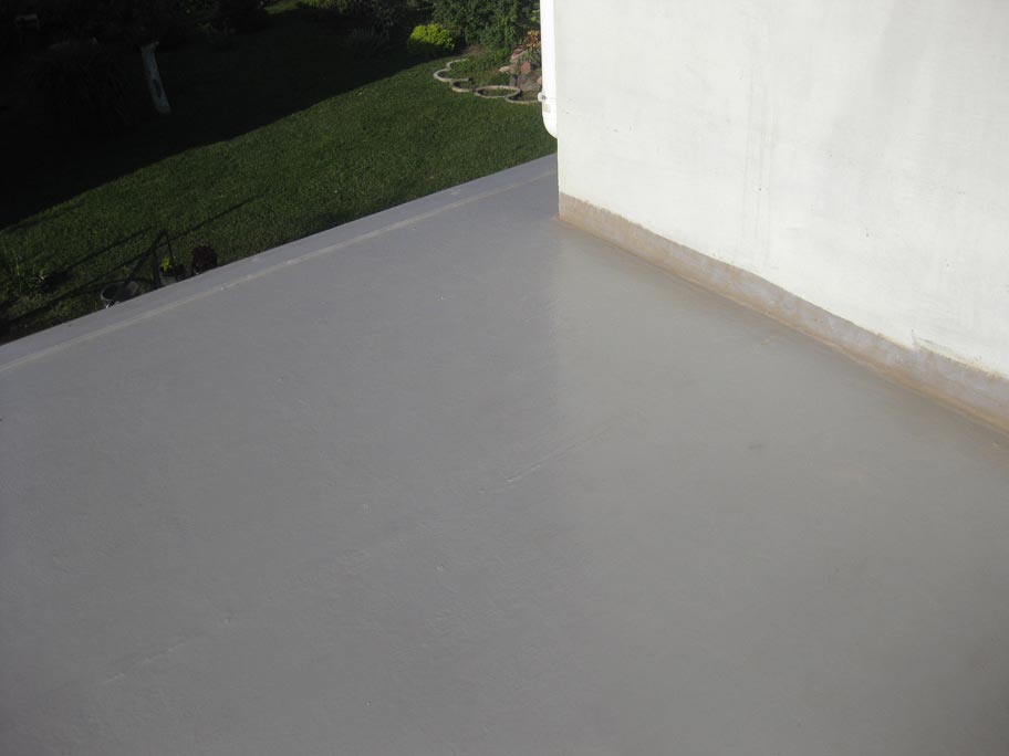

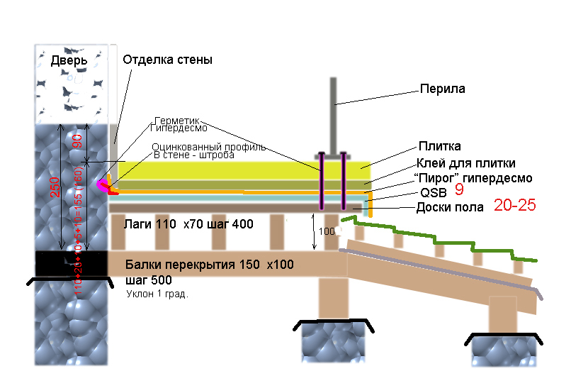

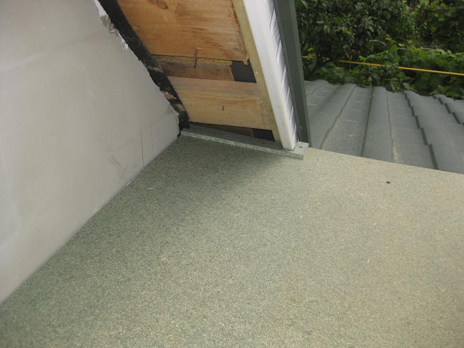

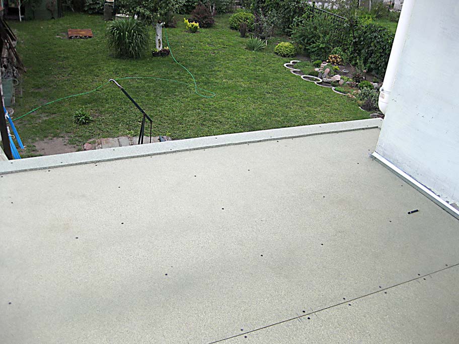

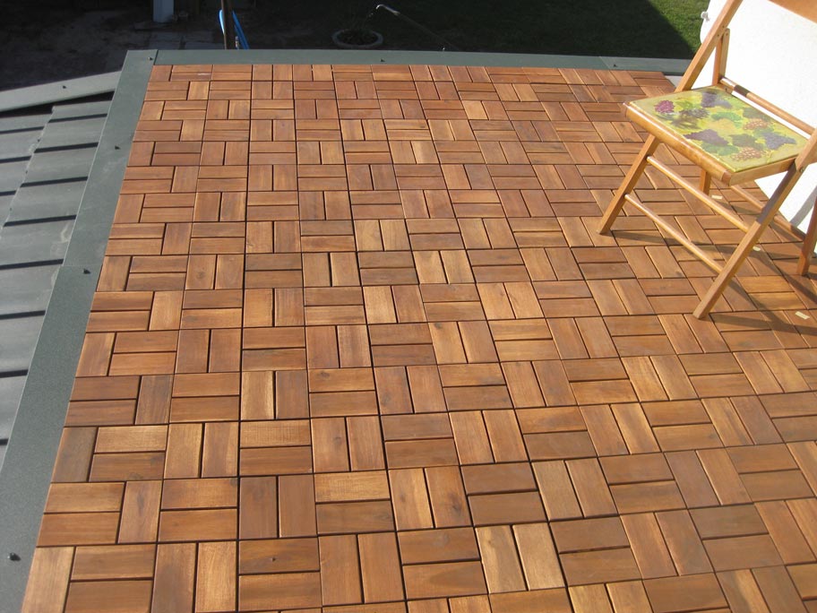

Julla Опубліковано: 28 липня 2019 Поділитись Опубліковано: 28 липня 2019 Уважемый Propeller! Нужна Ваша помощь! Лет 5 назад я сама, но с Вашей помощью, делала себе балкон на даче. Открытый. Брала "влагостойкое" QSB и покрывала его гипердесмо. По цепочке фотографий , наверное, будет понятно, что и как я делала (каждый шаг консультировался с Вами). Начинается с того, что я хотела получить и как постепенно к этому шла. Герметиком ("колбаской") делала выкружки, заделывала все шляпки саморезов. По свободному краю прикрепила полоску QSB ( типа капельник) и тоже обмазала Дальше будет... Посилання на коментар Поділитися на інших сайтах More sharing options...

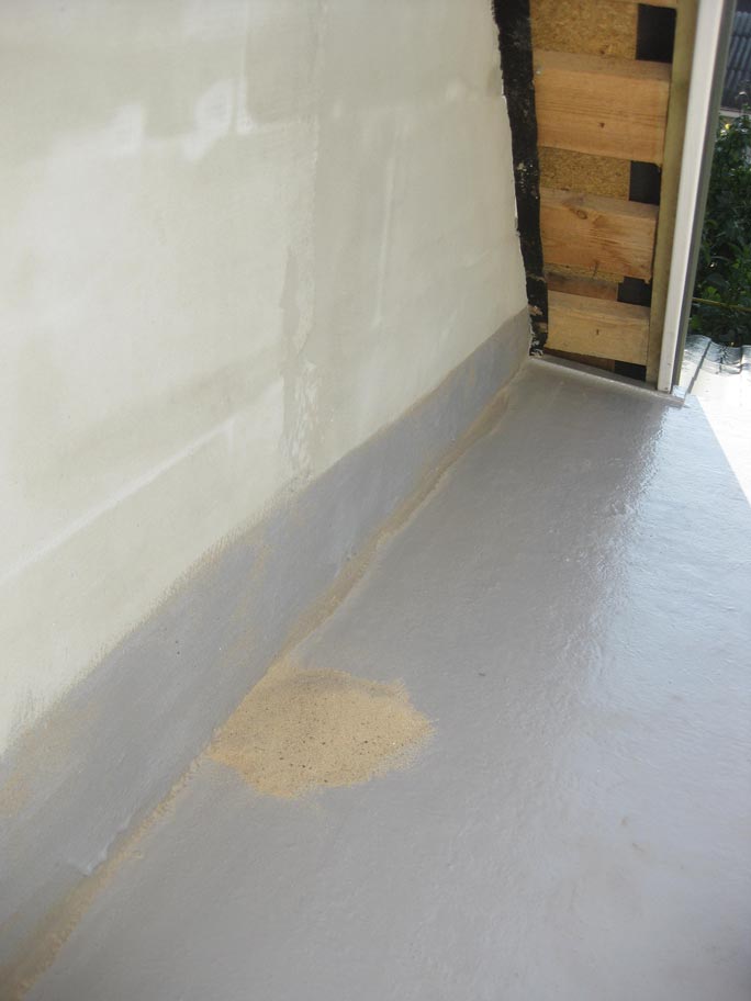

Julla Опубліковано: 28 липня 2019 Поділитись Опубліковано: 28 липня 2019 После этого все покрыла гипердесмо. Несколько тонких шаров. С просушкой. Каждый день по одному слою. С заходом на стену. Последний слой гипердесмо на стене обсыпала песком.. очень хорошо цеплялась краска для стен и клей для плитки! Между декоративным металлическим уголком по отлетному краю и поверхностью еесть зазор и вода хорошо стекала не задерживаясь. Отделочный материал поверхности - разборной садовый паркет Дальше будет Посилання на коментар Поділитися на інших сайтах More sharing options...

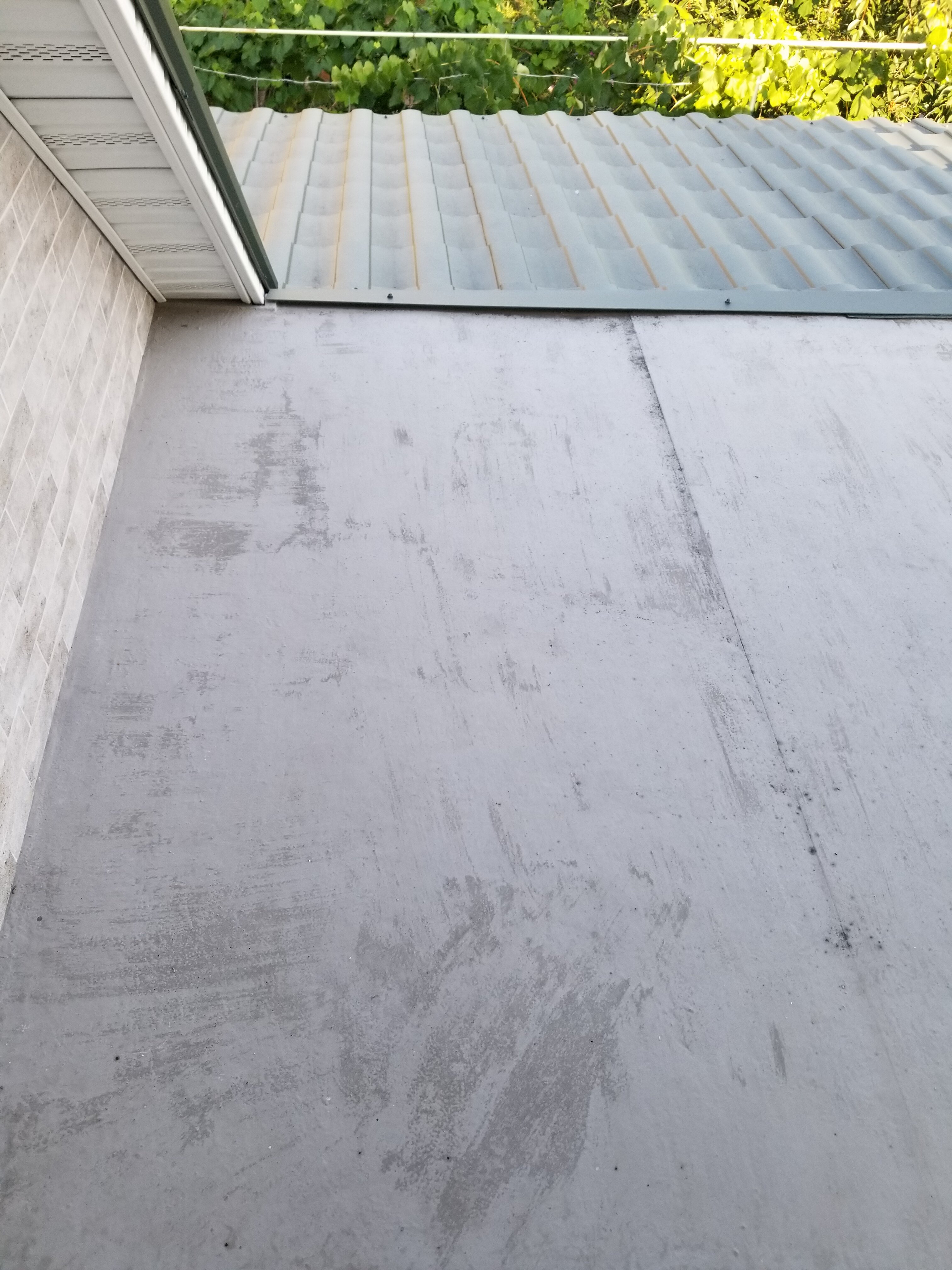

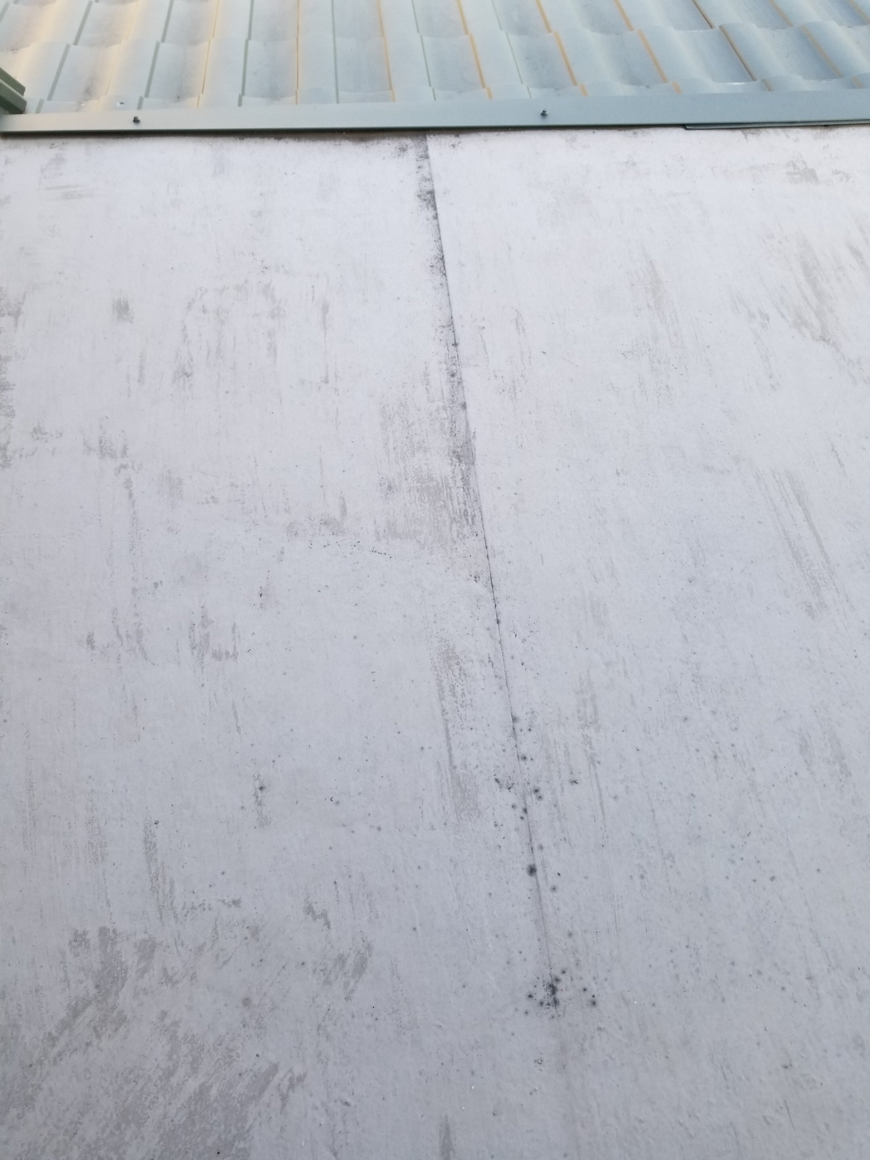

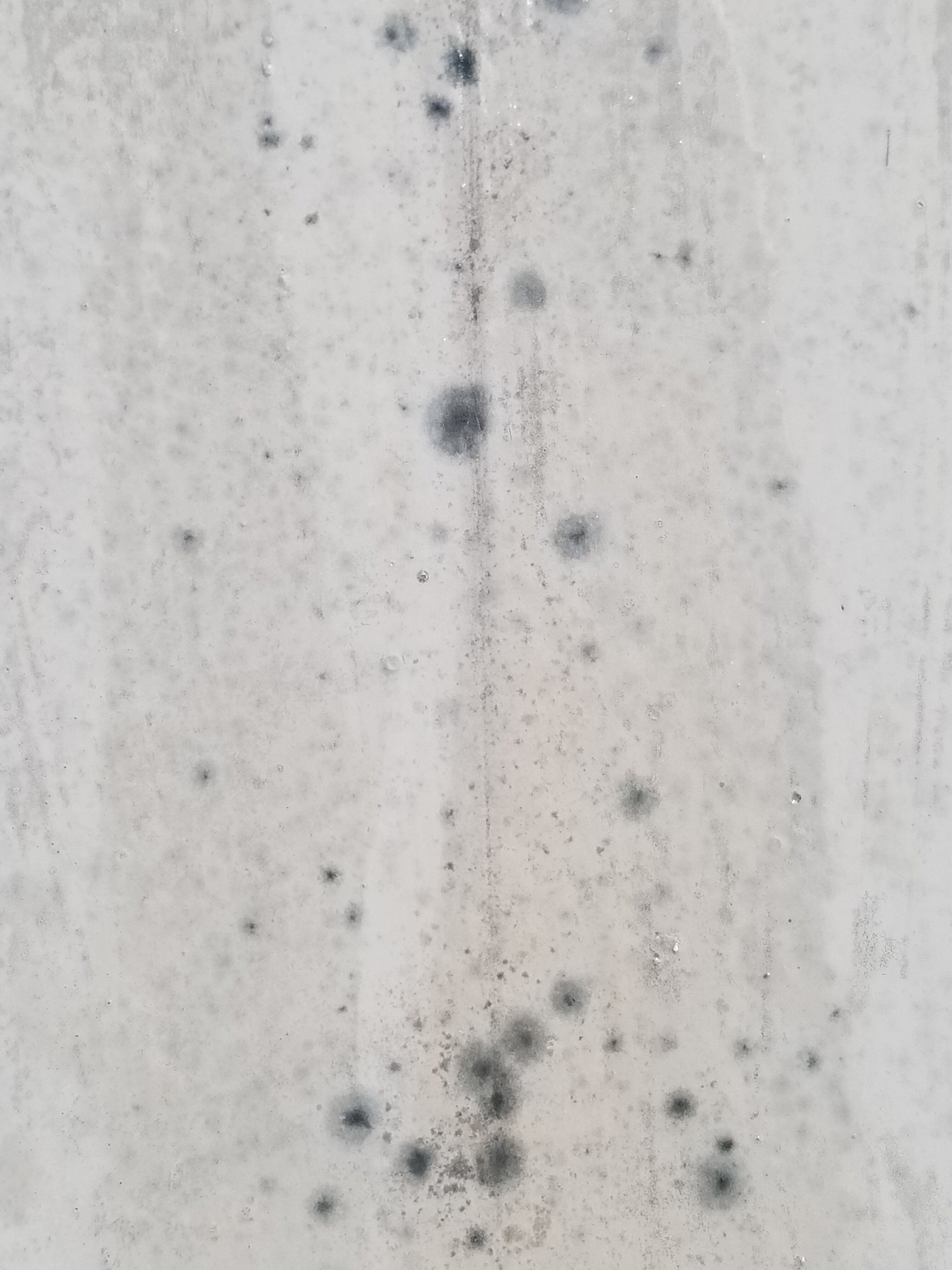

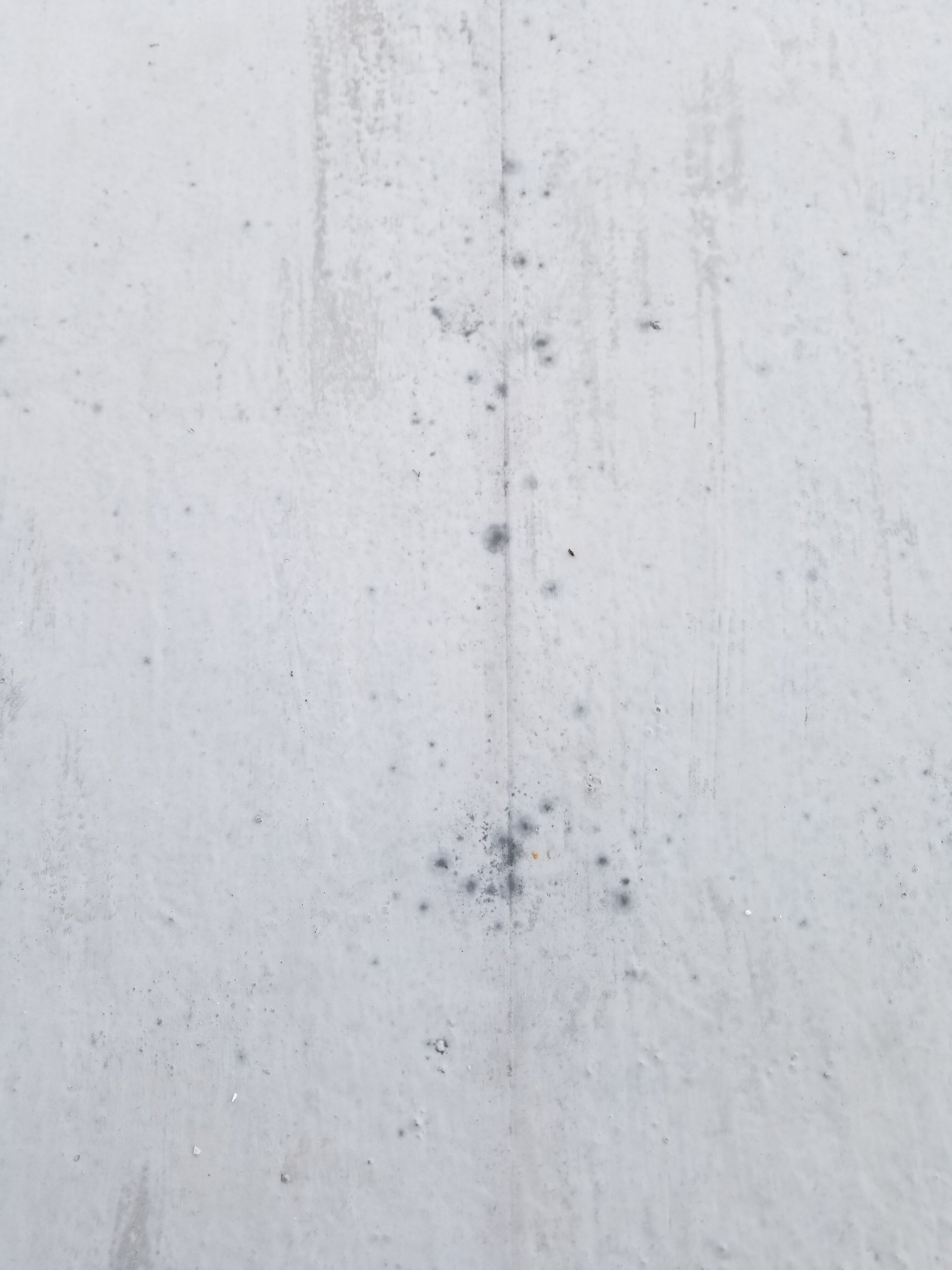

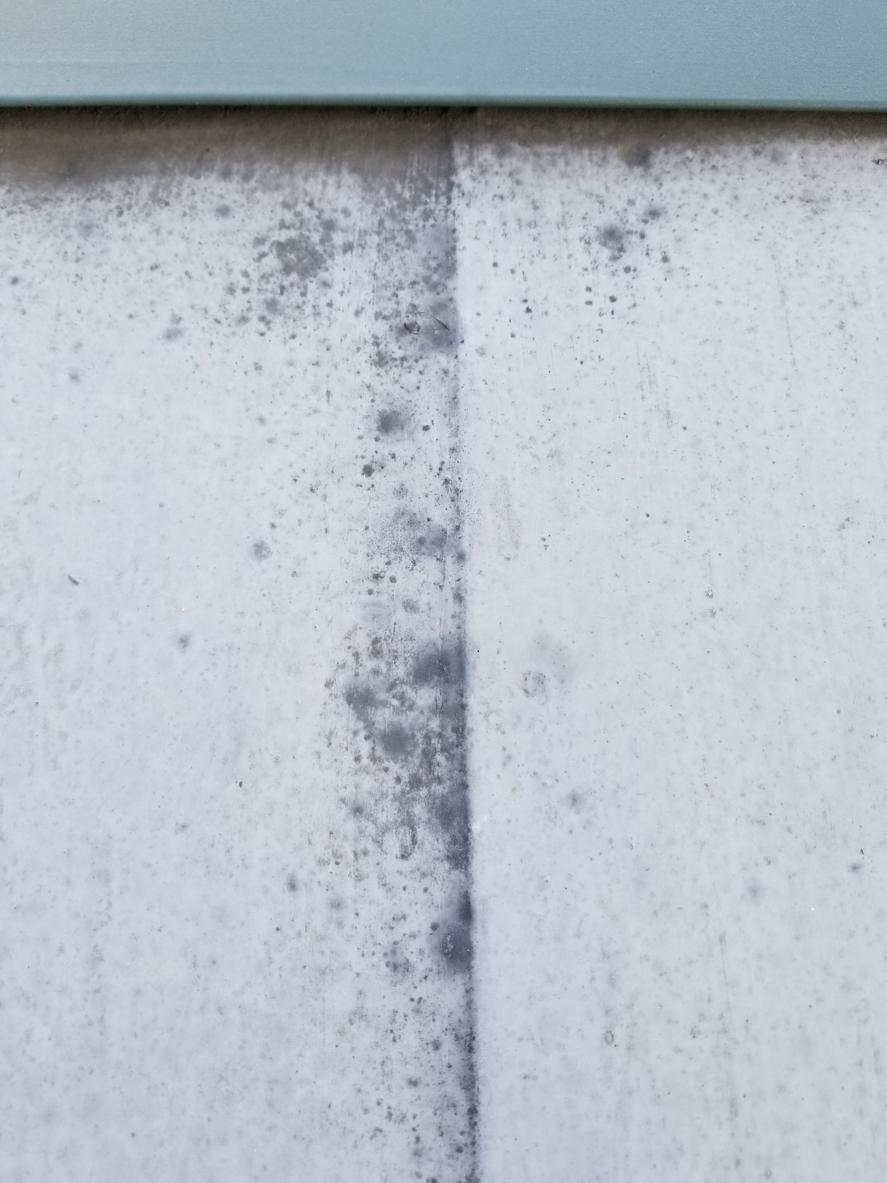

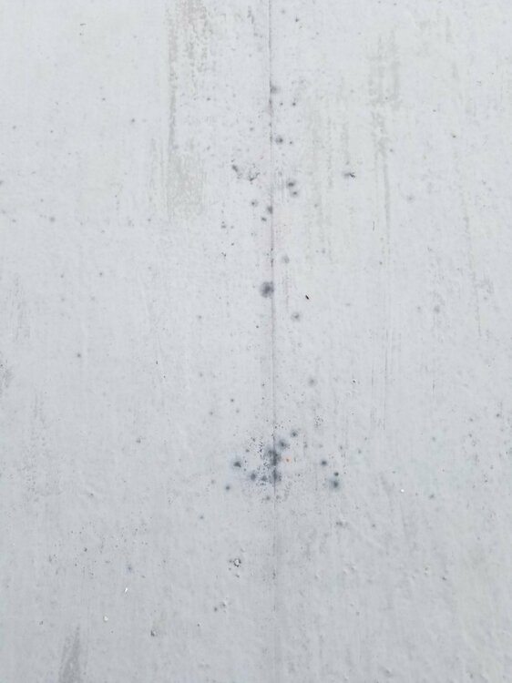

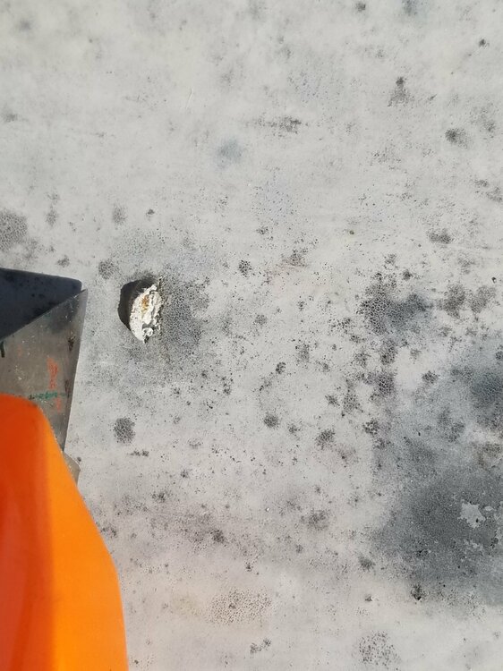

Julla Опубліковано: 28 липня 2019 Поділитись Опубліковано: 28 липня 2019 Все было замечательно и красиво до этого лета ... ((( Собственно, вопрос у меня возникал и в предыдущие годы: когда я мыла балкон перед-после сезона, вода окрашивалась в серый цвет... А в этом году я заметила такие некрасивые черные пятна. Они в основном вдоль стыков, но начали уже проявляться и по всей поверхности . . Вот тут, собственно, и вопрос: как исправить ситуацию? Пятна, я так подозреваю, - грибок. (( Что посоветуете? Вопрос и к другим участникам ветки. Пожалуйста! Помогите! Посилання на коментар Поділитися на інших сайтах More sharing options...

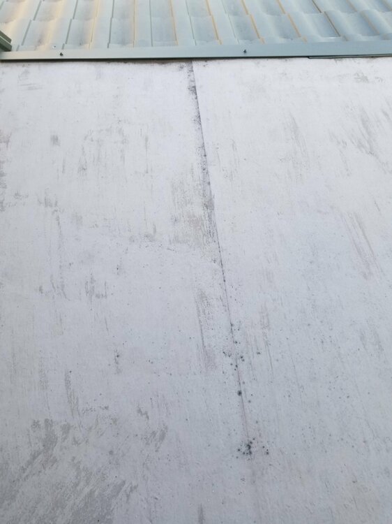

Propeller Опубліковано: 28 липня 2019 Поділитись Опубліковано: 28 липня 2019 Сначала вопросы. 1. Как Вы мыли балкон? 2. Вы Гипердесмо армировали на стыках плит полиэстеровым бинтом? Фото №5 www.5279009.com.ua/ekco/gallerydetail.cfm?iid=11#prettyPhoto 1 Посилання на коментар Поділитися на інших сайтах More sharing options...
Julla Опубліковано: 28 липня 2019 Поділитись Опубліковано: 28 липня 2019 1. Мыла теплой водой,, шваброй. Обычной, с отжимом. 2. Стыки не армировала бинтом - об этом речь не шла. Только промазывала белой мастикой ... Посилання на коментар Поділитися на інших сайтах More sharing options...
Propeller Опубліковано: 28 липня 2019 Поділитись Опубліковано: 28 липня 2019 1. Хмыла теплой водой, шваброй. Оычной, с отжимом. 2. Стыки не армировала бинтом - об этом речь не шла. Только промазывала белой мастикой ... 1. Больше, пожалуйста, не мойте балкон шваброй. Тем самым Вы снимаете защитный слой пигмента. Я уже тут в "кровлях" писал как работает ПУ гидроизоляция. Дождь - да. Снег-да. Таяние снега - да. Ливень - да. Град-да. Швабра -нет. Если есть желание поддерживать красоту механически , то нужно нанести защиту от механического износа. ekco.uaprom.net/p608760135-top-kout-720.html 2. Если "об этом речь не шла", то тогда это моя оплошность. Но армирование гидроизоляции (любой) по швам у меня идет "по умолчанию". Да и на ссылке, что я тут сбросил объект 13-го года. Ваш, видимо, 14-го. Простите, может провтыкал. 3. Мне сложно комментировать рост чего-то на кровле. На битумной черепице или шифере часто бывает мох. Судя по Вашим фото - это просто очаги грязи. Места, откуда воды уходит дольше (ямки разных размеров). Дальше пыль.....грязь. 1 Посилання на коментар Поділитися на інших сайтах More sharing options...
Julla Опубліковано: 28 липня 2019 Поділитись Опубліковано: 28 липня 2019 Вы мне давали ссылки-фотоуроки и тогда (завтра поищу). У меня даже в голове не было, что эту поверхность нельзя мыть! Ну хорошо! Эти пятна, все-таки, не грязь. Увы! Как можно добраться до основы? Чем снять слой гипердесмо? Болгаркой с насадкой? Скоблить ножем? Я, конечно, проармирую швы, но тогда опять стоит вопрос, чем покрыть балкон? Гипердесмо? Какая минимальная фасовка того финишного покрытия, стойкого к чрезмерной аккуратности хозяйки )) у меня всего 6 м.кв. балкона Посилання на коментар Поділитися на інших сайтах More sharing options...
Propeller Опубліковано: 28 липня 2019 Поділитись Опубліковано: 28 липня 2019 С какой целью Вы хотите снимать Десмо? У Вас на балконе уже не будет лежать деревянная плитка? 1 Посилання на коментар Поділитися на інших сайтах More sharing options...
Julla Опубліковано: 28 липня 2019 Поділитись Опубліковано: 28 липня 2019 1. Я хочу посмотреть, насколько плесень-грибок повредили поверхность QSB. Если это только начало, то обработать какой-нить протравкой, (боюсь, что пойдет на лаги) высушить , и опять гидроизолировать (уже армировав швы). 2. В планах - оставить деревянную поверхность. . Зы Начала искать наш разговор ... где-то 2013 год. (Долго без стационарного компа) Посилання на коментар Поділитися на інших сайтах More sharing options...
Propeller Опубліковано: 28 липня 2019 Поділитись Опубліковано: 28 липня 2019 1. Я хочу посмотреть, насколько плесень-грибок повредили поверхность QSB. Если это только начало, то обработать какой-нить протравкой, (боюсь, что пойдет на лаги) высушить , и опять гидроизолировать (уже армировав швы). 2. В планах - оставить деревянную поверхность. . Зы Начала искать наш разговор ... где-то 2013 год. (Долго без стационарного компа) 1. Снять ПУ будет очень сложно. У меня есть сомнения, что плесень может жить под солнцем (уф). Ну да.... Плесень, так плесень. Соскоблите (срежьте) ножом часть слоя. Это резина. Это можно сделать. И обследуйте. 2. Не тратьте время на пустое. Найдете Вы наш разговор 13-го года и что? От любого действия должен быть результат. Какой результат Вы ожидаете? 1 Посилання на коментар Поділитися на інших сайтах More sharing options...
Julla Опубліковано: 28 липня 2019 Поділитись Опубліковано: 28 липня 2019 Ладно! завтра буду разбираться с пятнами. Разговор нашла - страница 11 этой темы. Там хотя бы описаны все материалы, которыми я пользовалась. 25 лет гарантии... Посилання на коментар Поділитися на інших сайтах More sharing options...

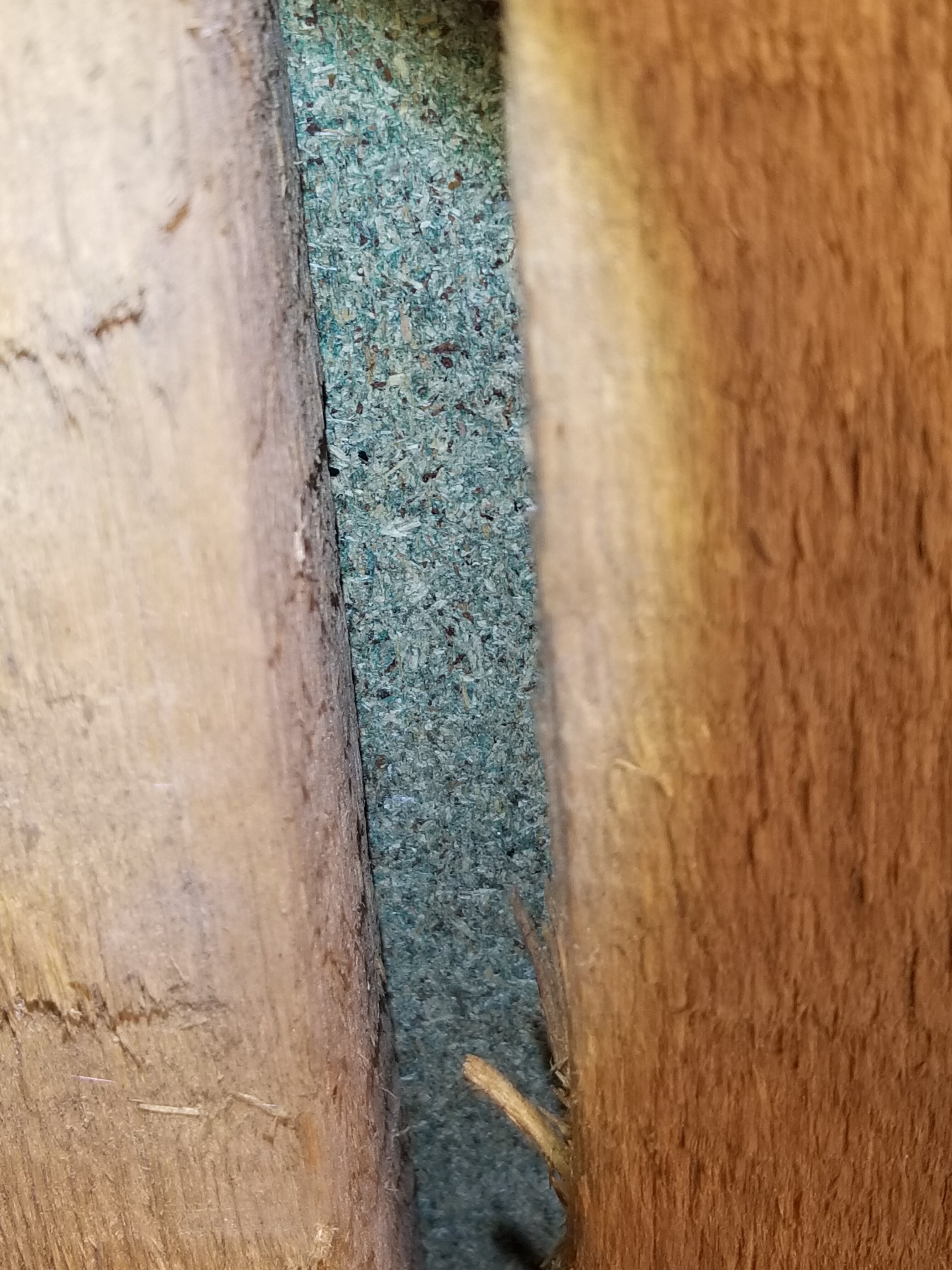

jenkins Опубліковано: 28 липня 2019 Поділитись Опубліковано: 28 липня 2019 Есть ли возможность заглянуть что творится под ОСБ снизу? Посилання на коментар Поділитися на інших сайтах More sharing options...
Julla Опубліковано: 29 липня 2019 Поділитись Опубліковано: 29 липня 2019 Есть ли возможность заглянуть что творится под ОСБ снизу? Разобрали частично потолок под самым большим пятном на балконе - вродь все сухо: и QSB и доски основы. Посилання на коментар Поділитися на інших сайтах More sharing options...

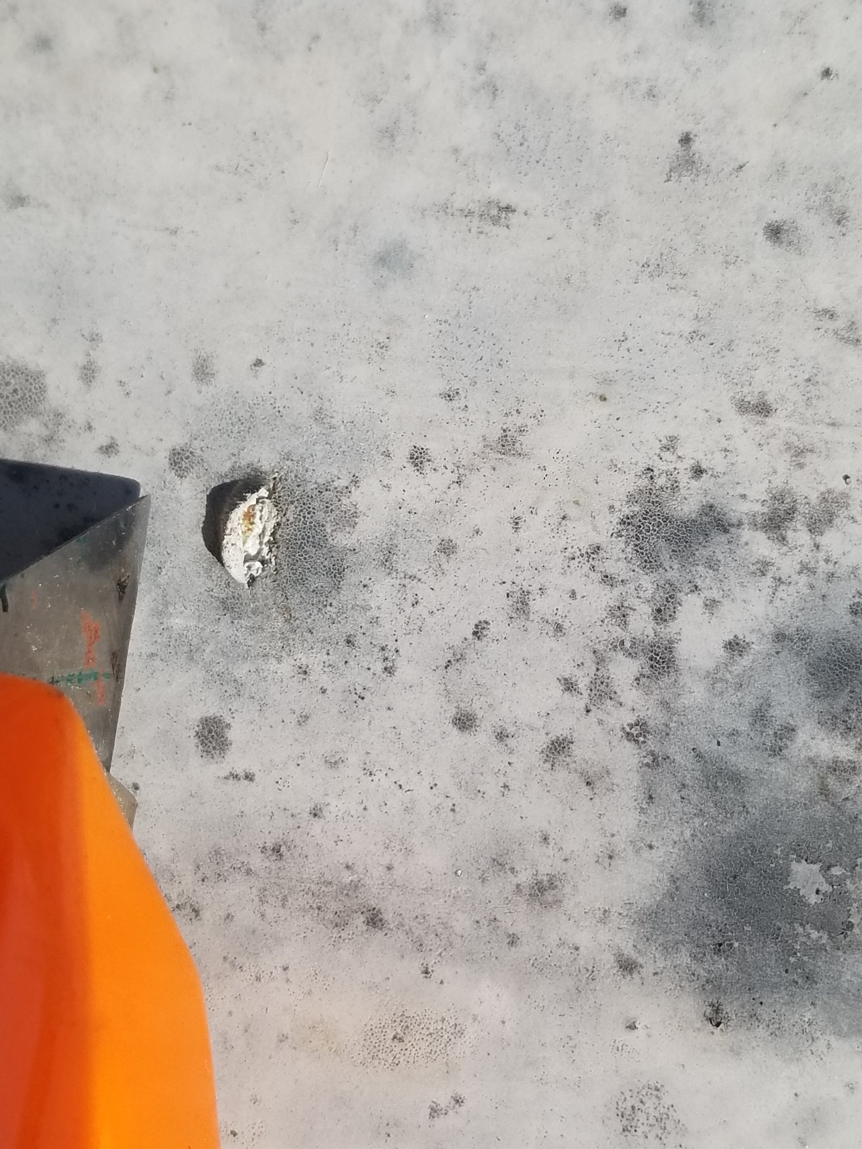

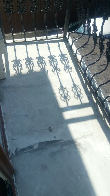

Julla Опубліковано: 29 липня 2019 Поділитись Опубліковано: 29 липня 2019 1. Снять ПУ будет очень сложно. У меня есть сомнения, что плесень может жить под солнцем (уф). Ну да.... Плесень, так плесень. Соскоблите (срежьте) ножом часть слоя. Это резина. Это можно сделать. И обследуйте. ? Подрезала одно из больших пятен. Кажется, пятно поверхностное. В толще резина нормальная. QSB под резиной - сухое. Посилання на коментар Поділитися на інших сайтах More sharing options...
Julla Опубліковано: 29 липня 2019 Поділитись Опубліковано: 29 липня 2019 Попробовала протереть несколько пятен хлоркой (белизна) - поверхность стала чище, пятна проявились больше Посилання на коментар Поділитися на інших сайтах More sharing options...
jenkins Опубліковано: 29 липня 2019 Поділитись Опубліковано: 29 липня 2019 Похоже на какой то грибок. Во всяком случае, если ОСБ не сгнило, то проблема только на поверхности. Я не знаю совместимо ли с покрытием, но можно попробовать протереть Хлоргексидин ом ( это антисептик, в аптеке ) том месте где сделали надрез. 1 Посилання на коментар Поділитися на інших сайтах More sharing options...
STONEAGE Опубліковано: 30 липня 2019 Поділитись Опубліковано: 30 липня 2019 Попробовала протереть несколько пятен хлоркой (белизна) - поверхность стала чище, пятна проявились больше Похоже на какой то грибок. Во всяком случае, если ОСБ не сгнило, то проблема только на поверхности. Я не знаю совместимо ли с покрытием, но можно попробовать протереть Хлоргексидин ом ( это антисептик, в аптеке ) том месте где сделали надрез. Знаете, что грибок - самая живучая тварь! Он есть даже на поверхности космических кораблей. Срочно соскоб на анализы в NASA. Посилання на коментар Поділитися на інших сайтах More sharing options...

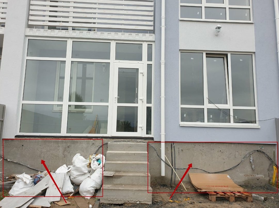

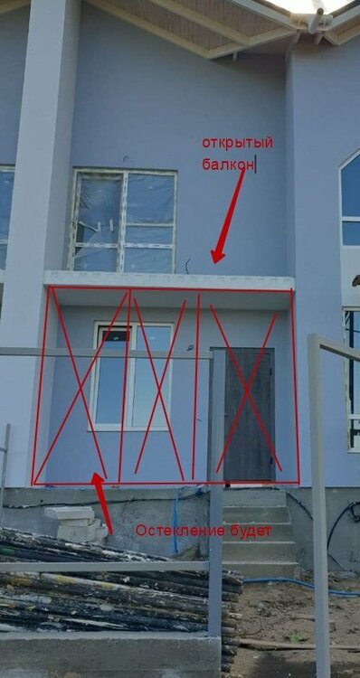

destud Опубліковано: 24 серпня 2021 Поділитись Опубліковано: 24 серпня 2021 Подскажите, как правильно положить плитку на открытом балконе. Мне предлагают просто на ЖБ плиту положить на клей керамогранит. Разуклонку сделать клеем. Прочитав данную тему, начал сомневаться в правильности данного предложения? Под балконом будет застекленный предбанник холодного типа но с теплыми полами. Помещение не жилое (проходное). 1.Нужен ли какой-то утеплитель типа ппс на плиту? 2. Нужно ли делать дополнительную стяжку? 3. У меня осталось пол мешка гидроизоляции Siltek V-30, можно ли ее использовать? Как вижу, есть 2 варианта: Первый 1.ЖБ Плита 2. ППС 30 мм 3. Разноуклонная цементная стяжка 5-6 мм 4. грунт 5. Гидроизоляция Siltek V-30 в 2 слоя 6. Грунт 7. Керамогранит на эластичный клей. 8. Швы герметик или эпоксидка двухкомпонентная Второй 1.ЖБ Плита 2. Грунт 3. Гидроизоляция Siltek V-30 в 2 слоя 4. Грунт 5. Керамогранит на эластичный клей (с рзуклонкой по клею) 6. Швы герметик или эпоксидка двухкомпонентная Можете подсказать советом как правильней сделать? Заранее спасибо. Посилання на коментар Поділитися на інших сайтах More sharing options...
PROFITEC Опубліковано: 25 серпня 2021 Поділитись Опубліковано: 25 серпня 2021 Если позволяет высота от бетонной плиты до дверного блока утеплить и сделать стяжку лучше утеплить, так-как плита будет являться мостиком холода в дом, также нужно это сделать внизу и с торцов балкона. Siltek V-30 для гидроизоляции открытых балконов не рекомендуется, используются эластичные двухкомпонентные гидроизоляции в таких местах + гидроизоляционная лента в местах примыкания стены и пола. Здесь похожие вопросы, можете почитать. 1 Посилання на коментар Поділитися на інших сайтах More sharing options...

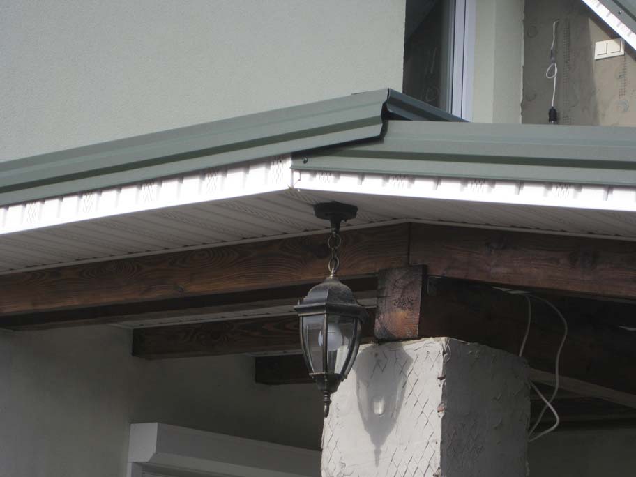

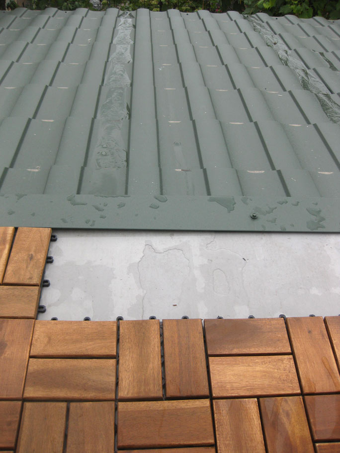

Propeller Опубліковано: 25 серпня 2021 Поділитись Опубліковано: 25 серпня 2021 2 destud 1. Если балконная плита у Вас лежит вдоль фасада, да еще отделена от дома утеплителем - это хорошо. 2. Застекленная часть.... Как она буде эксплуатироваться? Балконная плита - есть крыша этого застекленного помещения. Пока (см. фото) холодная крыша. Не только по горизонтально плоскости, но и по торцу. Посилання на коментар Поділитися на інших сайтах More sharing options...
destud Опубліковано: 27 серпня 2021 Поділитись Опубліковано: 27 серпня 2021 В 25.08.2021 в 15:49, Propeller сказал: 2 destud 1. Если балконная плита у Вас лежит вдоль фасада, да еще отделена от дома утеплителем - это хорошо. 2. Застекленная часть.... Как она буде эксплуатироваться? Балконная плита - есть крыша этого застекленного помещения. Пока (см. фото) холодная крыша. Не только по горизонтально плоскости, но и по торцу. Спасибо за советы. Буду утеплять открытый балкон в такой последовательности: 1. На ЖБ- плиту 2. ЭППС (5 см) на ЖБ плиту сверху 3. Стяжка с разуклонкой 6 см 4. Армирование стяжки 5. Гидроизоляционная лента по внутреннему краю. 6. Цемент-полимерная гидроизоляция в 2 слоя 7. Капельник алюминиевый 8. Керамогранит 9. Заделка швов Герметик 10. ЭППС (3 см) на ЖБ плиту в ТОРЕЦ 11. ППС – снизу ЖБ плиты (в потолок) в застекленной веранде 3-5 см. Если не сложно, можете подсказать еще по по наружной части цоколя. На фото выделил эти места. По плану я хотел облицовочным камнем или плиткой под камень заложить. Вопрос, какой нужен пирог на бетонное основание? Нужно ли его гидроизолировать или утеплять перед укладкой облицовочного камня? Какой нужен пирог? План такой: 1. Пройти бетонконтактом 2. Подбить сетку выровнять стену (чем лучше) чтобы не было зазоров между бетоном и эппс? 3. ЭППС на клей? 4. Что нужно поверх эппс, чтобы положить плитку? Заранее спасибо Посилання на коментар Поділитися на інших сайтах More sharing options...
PROFITEC Опубліковано: 27 серпня 2021 Поділитись Опубліковано: 27 серпня 2021 Клеится ЭППС (с классом горюч Г1 и шероховатой поверхностью) по стандартной схеме + сетка панцирная высокой плотности + монтаж дюбелей через сетку + тарелки дюбелей армируются либо косынками из сетки меньшей плотности или затягивается полностью вторым слоем сетки, дальше монтаж плитки. 1 Посилання на коментар Поділитися на інших сайтах More sharing options...
