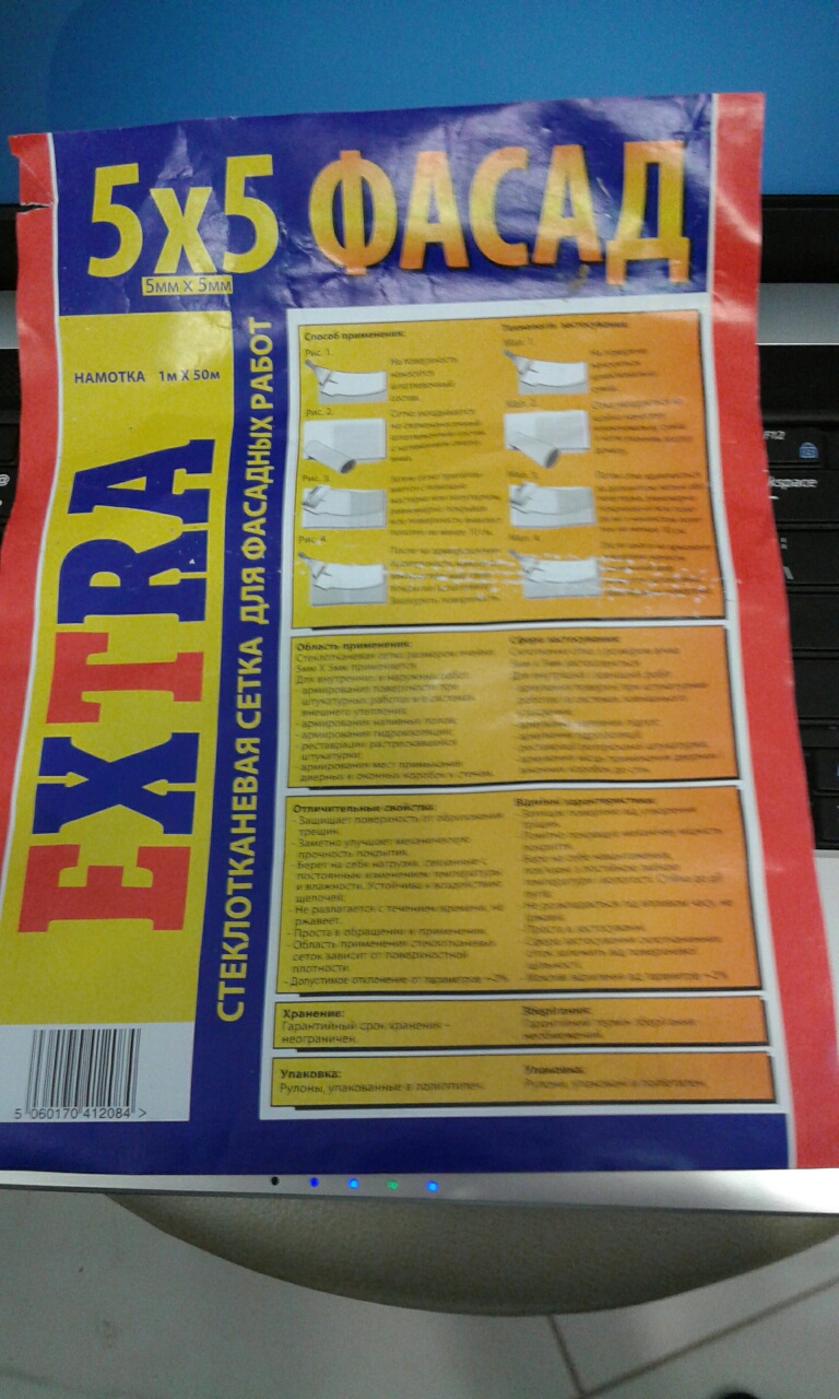

Max77 Опубліковано: 13 травня 2015 Поділитись Опубліковано: 13 травня 2015 Всем здравствуйте! Приступил к утеплению фасада минватой. Материалы все закупает исполнитель. Хотел бы удостовериться в качестве стеклотканевой сетки, которую использует исполнитель. Из этикетки следует, что производитель сетки фирма "EXTRA", размер ячейки 5х5мм., намотка 1х50м., штрих-код 5060170412084 (типа Великобретания). Других данных о производителе на этикетке нет. Сетка оранжевая с тремя черными полосками (в Инете почти все описание только синей сетки). Исполнитель говорит, что сетка плотностью 145г. Но меня настораживает то, что на этикетке ни слова о плотности этой сетки. Знаю, что в случае применения некачественной сетки впоследствии появляется много проблем, в связи с чем обращаюсь за советом на этом форуме. Подскажите, кто использовал такую сетку, как ее качество, как ведет себя через пару лет? Спасибо. Посилання на коментар Поділитися на інших сайтах More sharing options...
Datsenko Опубліковано: 13 травня 2015 Поділитись Опубліковано: 13 травня 2015 Оранжевая сетка эктра идет 160 грамм. Производят ее в Китае, а поставщик ваша Киевская фирма "приоритет маркет". Сетка реально соответствует на 145-150 грамм , а намотка около 47 метров, но в таком ценовом диапазоне так у всех. У них есть 2 производителя этой сетки с одинаковой этикеткой, одна в полиэтиленовом пакете она лучше, вторая в термо пленке она чуть хуже, по крайней мере так было с синей сеткой. 1 Посилання на коментар Поділитися на інших сайтах More sharing options...
