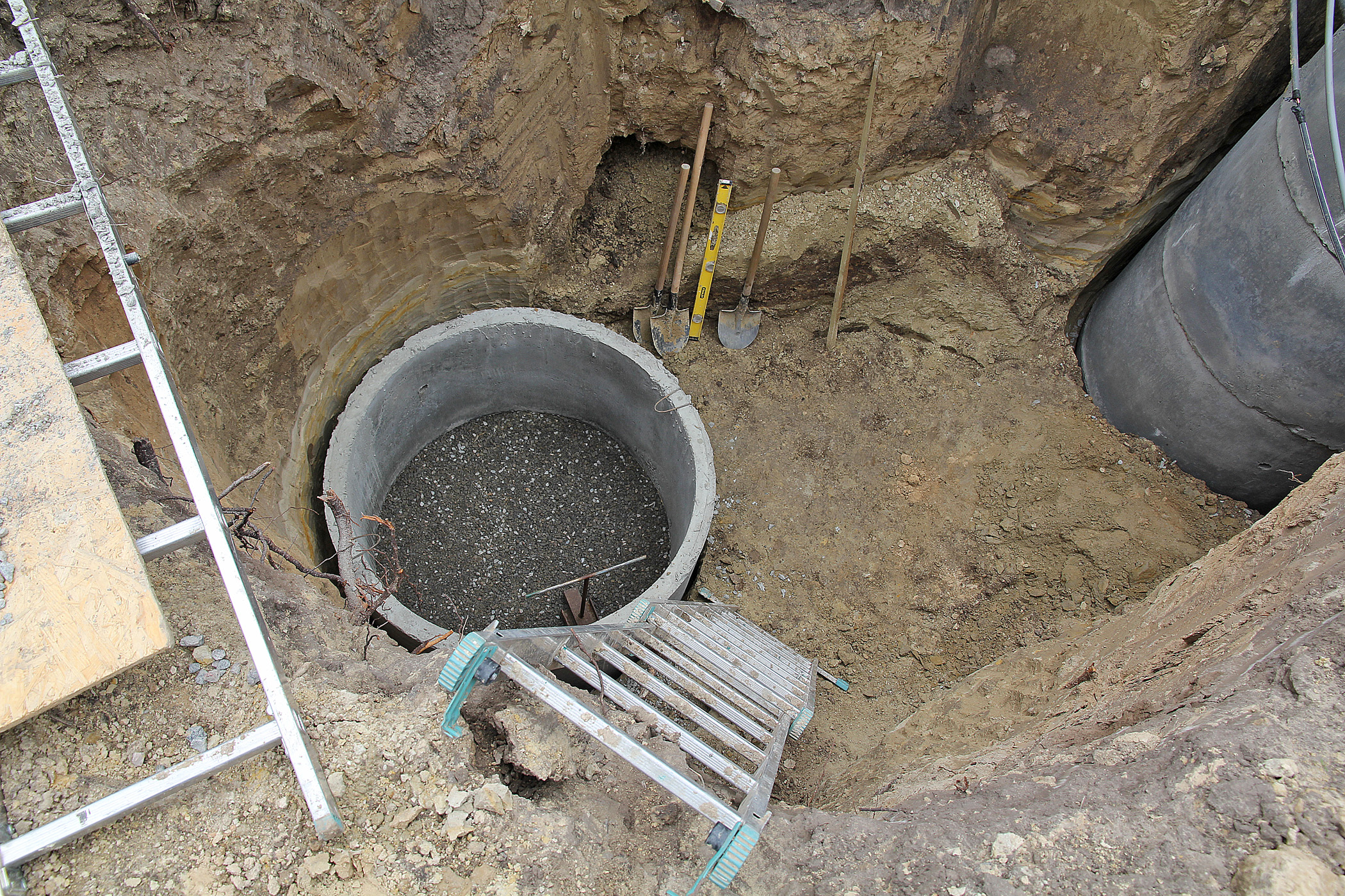

Септик из трех колодцев по три кольца в каждом, кольца 1.5*0.9 первые два колодца накопительные третий дренажный. Планировал вначале под дренажным колодцем сделать буром шурфы и засыпать их щебнем, но...когда пробурил на глубину 1м-там оказалась чистая глина, а я наивный хотел добраться до песка Пришлось от этой затеи отказаться, но не все так плохо...на первом фото хорошо виден полуметровой толщины пласт песка и было принято решение делать фильтрационное поле по периметру всей ямы.

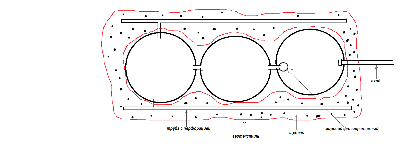

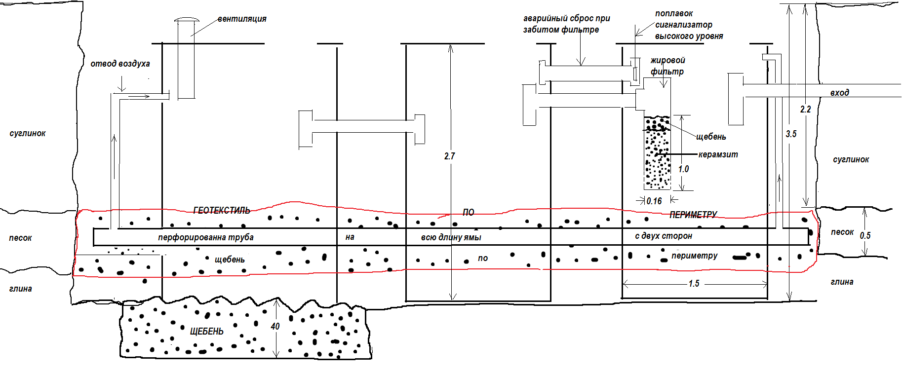

Из схемы видно как я собираюсь все это сделать, единственный момент который меня напрягает- есть узкие места где неудобно будет разложить геотекстиль по всему периметру.(надо было яму делать больше) Вот и думаю может просто засыпать щебень-утопить в нем дренажную трубу и сверху прикрыть геотекстилем... Фильтр будет легкосъемным, я думаю раз в год выкачать яму,снять фильтр и заменить в нем керамзит-будет не сложно. Зато щебень не будет забиваться жиром, кто что скажет и посоветует...
Геотекстиль только сверху и по бокам. Уложите на дно, через 3-4мес, ваш дренаж превратится в герметичную з-х камерную выгребную яму. Геотекстиль только для того, что бы оградить щебень фракции 5-20 от грунта, который под воздействием гравитации опускается сверху вниз:)
