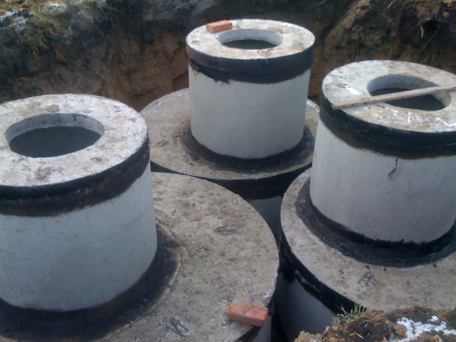

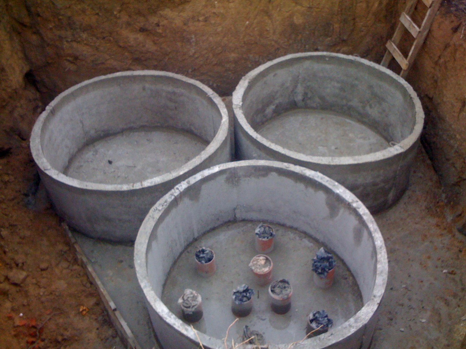

Алекс 179 Опубліковано: 13 травня 2015 Поділитись Опубліковано: 13 травня 2015 я делал вот так: кольца 2 метровые, высота 2 кольца + 3 кольцо смотровое метровое. Посилання на коментар Поділитися на інших сайтах More sharing options...
Владислав Ч. Опубліковано: 13 травня 2015 Автор Поділитись Опубліковано: 13 травня 2015 я делал вот так: кольца 2 метровые, высота 2 кольца + 3 кольцо смотровое метровое. Какой диаметр колец? В одном торчат трубы это для впитывания последнего колодца? Как часто вызываете машину для выкачки? Посилання на коментар Поділитися на інших сайтах More sharing options...
Алекс 179 Опубліковано: 13 травня 2015 Поділитись Опубліковано: 13 травня 2015 1 и 2 кольцо 2 метровые, далее крышка на которое становится 3 кольцо метровое, 1 и 2 емкости герметичные, в 3 емкости вкопаны пластиковые трубы на уровне начала песка (у меня примерно 1 метр) дно также герметичные, трубы выступают примерно на 30 см выше дна (что бы уменьшить попадание осадка в трубы) засыпан щебень. Все швы заделаны Гидрозитом, обмазаны битумной мастикой. По машинне пока сказать немогу так как пользуюсь всего 2 год. Посилання на коментар Поділитися на інших сайтах More sharing options...
