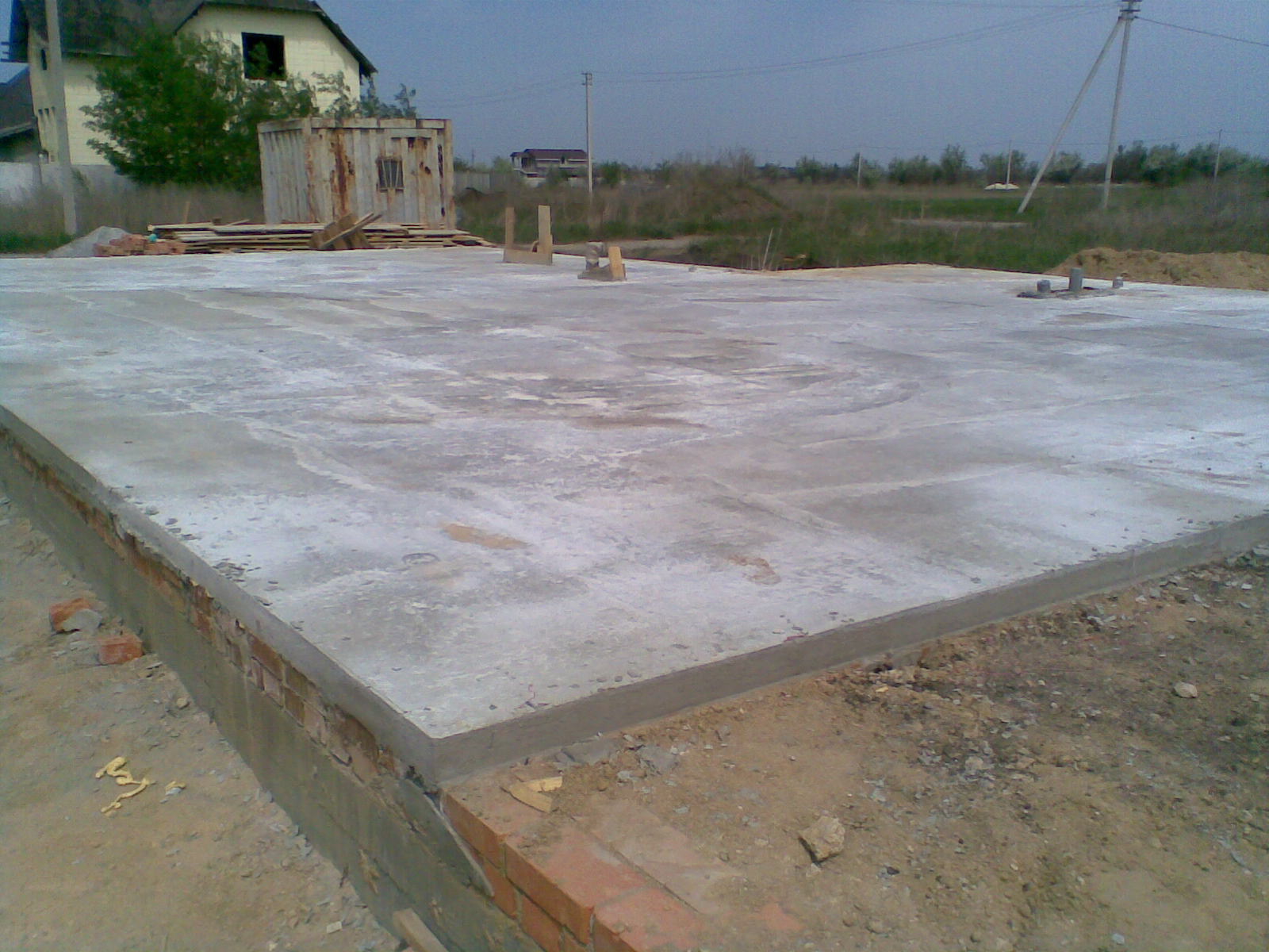

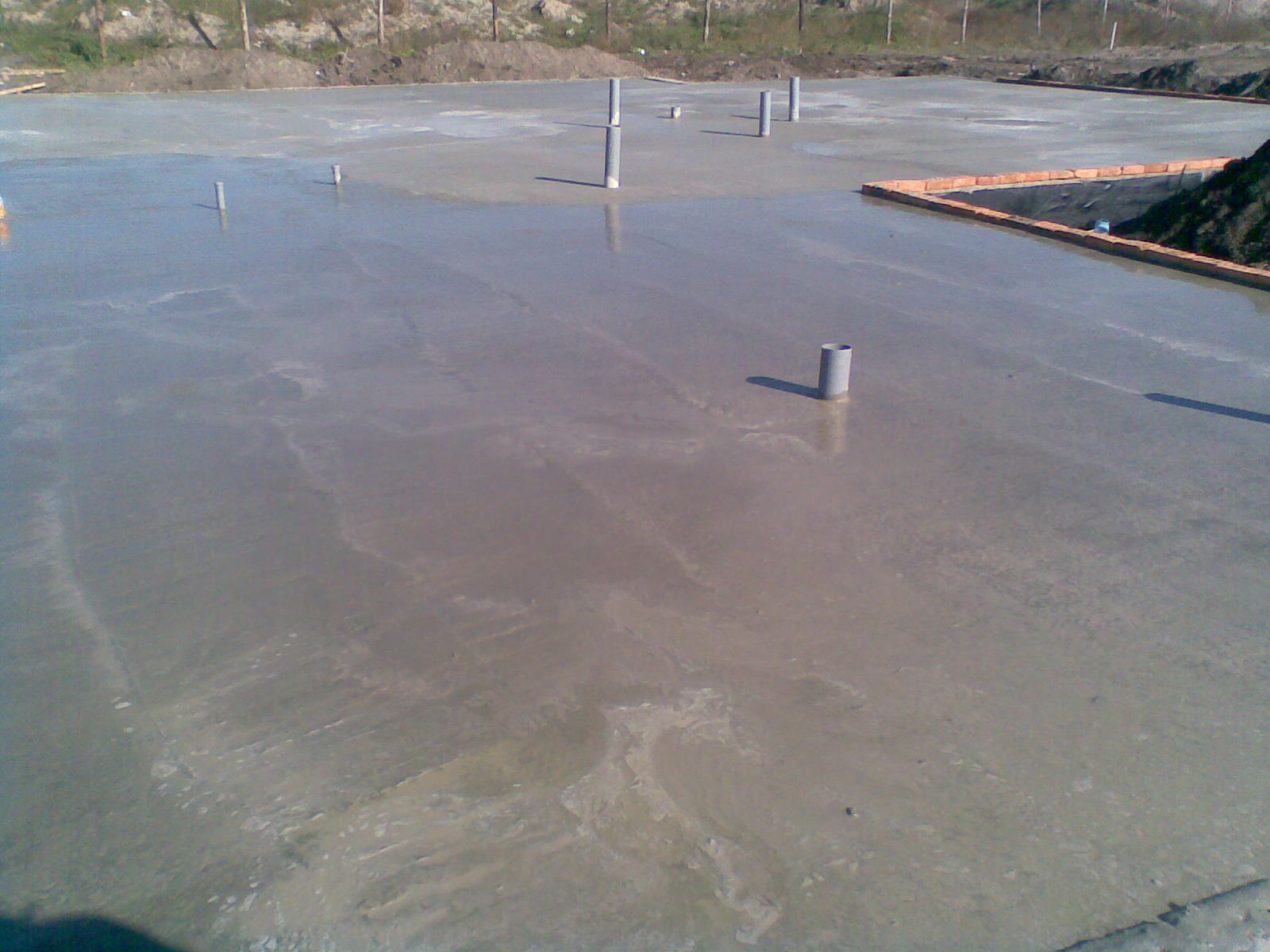

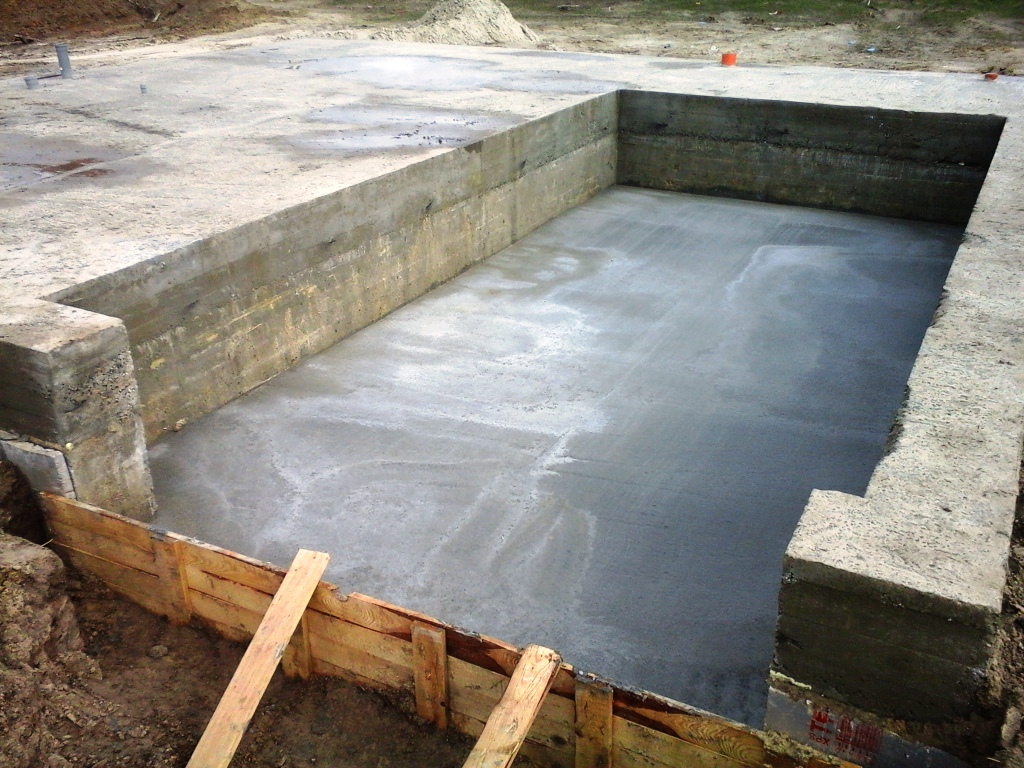

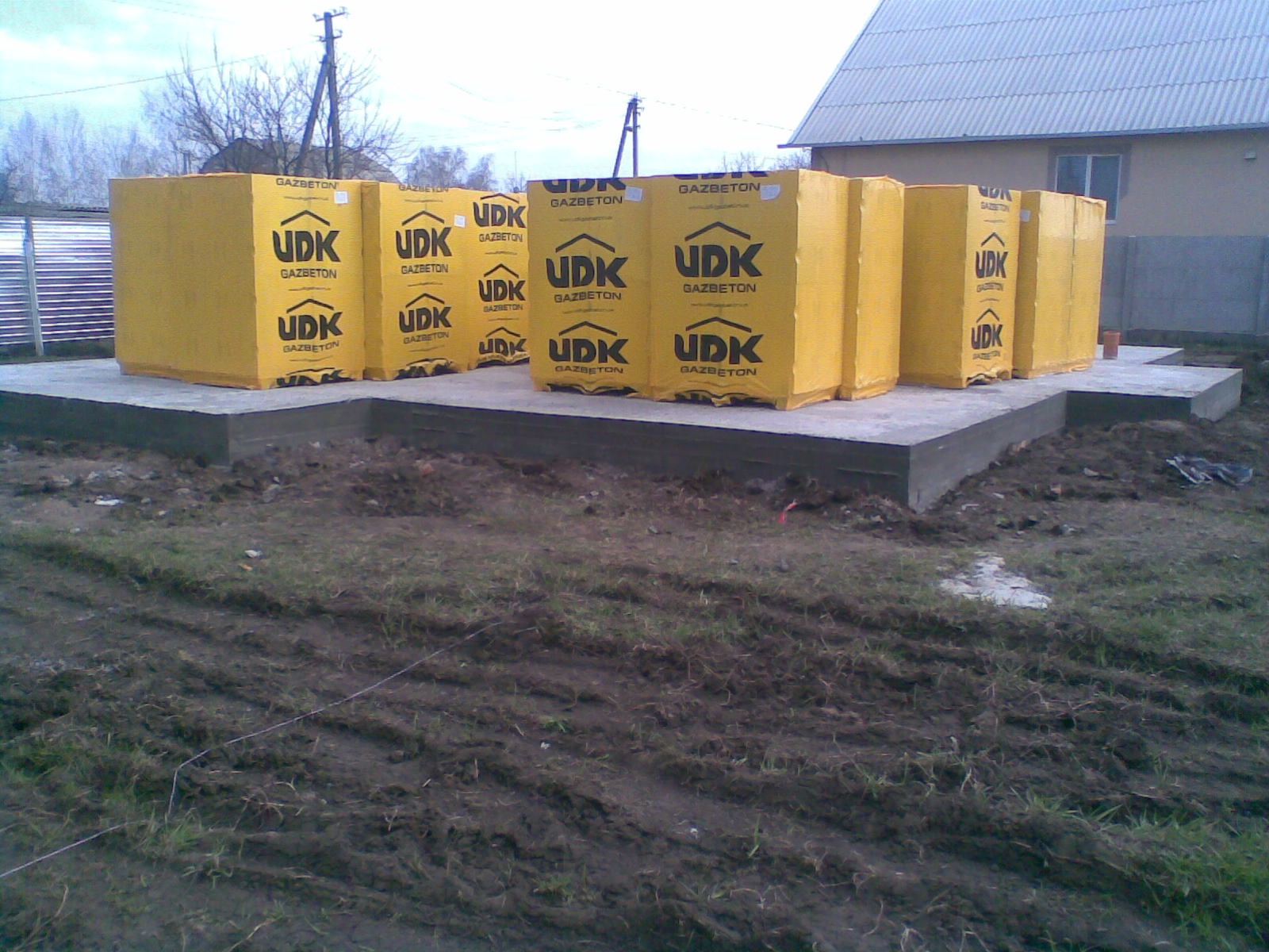

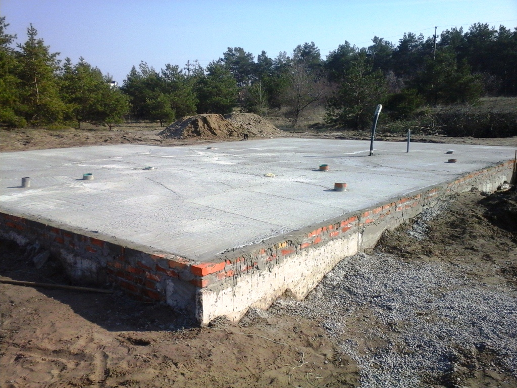

kolyanchiks1313 Опубліковано: 12 травня 2015 Поділитись Опубліковано: 12 травня 2015 При заливке фундамента лучше сразу залить черновой пол или после возведения коробки ? Заранее спасибо. Посилання на коментар Поділитися на інших сайтах More sharing options...
ЯХА Опубліковано: 13 травня 2015 Поділитись Опубліковано: 13 травня 2015 Если у Вас в проекте нет деформационных швов лучше заливать чёрный пол с опорой на цоколь перед этим обязательно уплотнить грунт и завести все необходимые коммуникации. 1 Посилання на коментар Поділитися на інших сайтах More sharing options...
vitass Опубліковано: 14 травня 2015 Поділитись Опубліковано: 14 травня 2015 Если строите строго по проекту: знаете уровень чистового пола, соответственно и знаете уровень нижней и верхней ступеньки лестницы, знаете какая лестница и если бетонная, то точно зальёте под неё основу, знаете где и как будет идти канализация и проложите её ... тогда можно сразу. А если нет, лучше черновой пол делать после того, как выгоните коробку, походите в ней, осознаете, что и как будет, пообщаетесь со специалистами следующих этапов. Иначе просто будет дороже)) Это совет не профи, а обычного обывателя, прошедшего данный этап. К примеру, у нас от момента закладки первого кирпича и по ходу выгона коробки лестница должна была начинаться с одной стороны, а в итоге началась с противоположной да ещё и с другим выступом, с переносном проёма под ней, с отрезанием плиты перекрытия Посилання на коментар Поділитися на інших сайтах More sharing options...
MAESTRO DNEPR Опубліковано: 16 травня 2015 Поділитись Опубліковано: 16 травня 2015 Конечно лучше сразу... при наличии среди вас человека, который понимает, что делает Посилання на коментар Поділитися на інших сайтах More sharing options...
